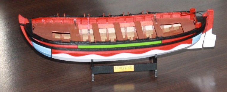

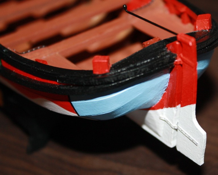

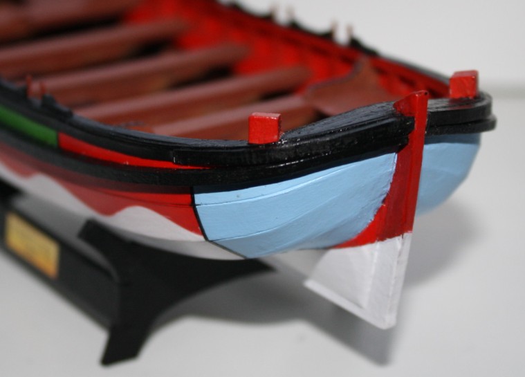

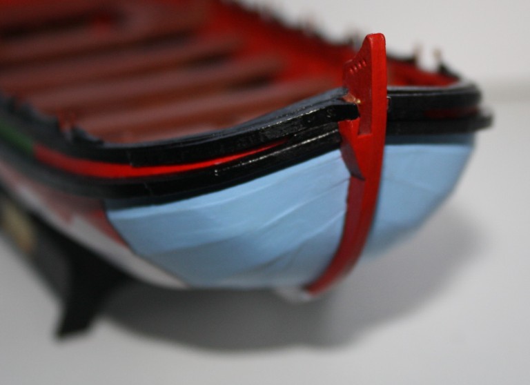

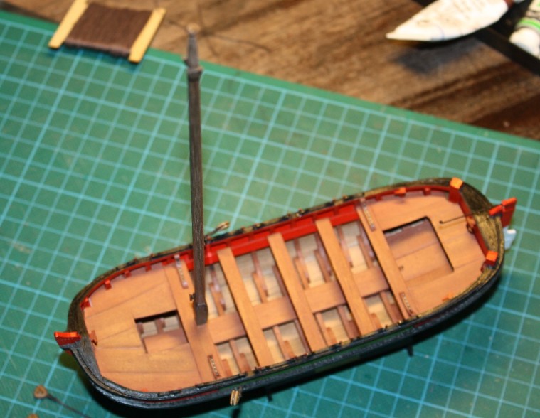

очень интересная окраска или это ещё не окончательный вариант?
Re: Petro I-ojo Botelis Fortūna 1689 / ShipWorks /1:40/Karto
Standartinė Tamosis » 2012 Sau 29 (Sek) 17:21
Na korpusas dar nebaigtas iki galo, prisidės dar ten visokių kabliukų ir juostų. O nudažyta viskas pagal instrukcijoje pateiktas schemas.
Standartinė Uran325 » 2012 Sau 29 (Sek) 18:07
Бывает но ты ни кому не говори что не правильно собрал. :D
Standartinė Tamosis » 2012 Sau 29 (Sek) 18:20
Tylėsiu ausis suglaudęs :)

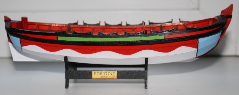

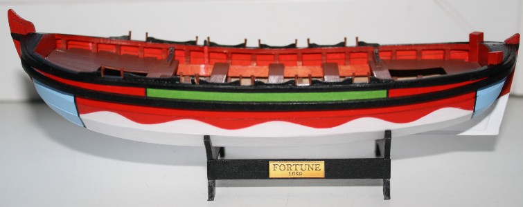

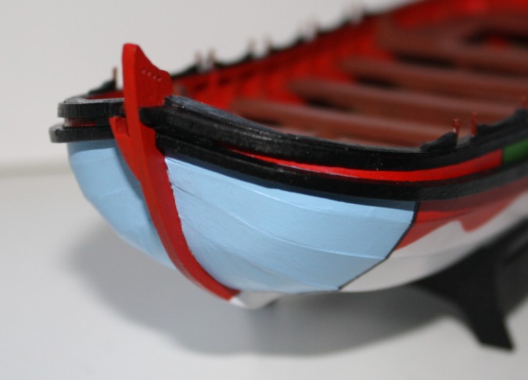

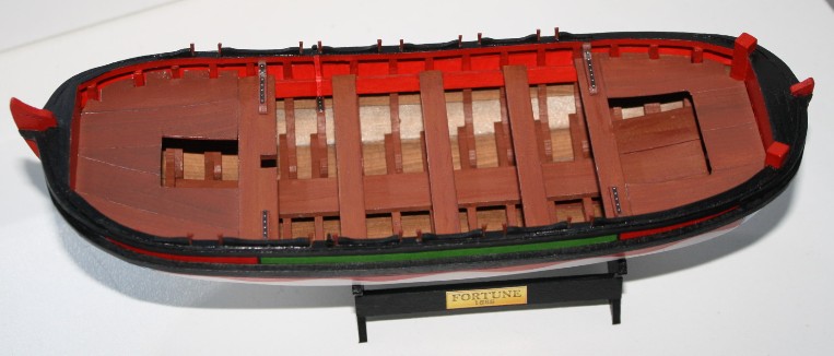

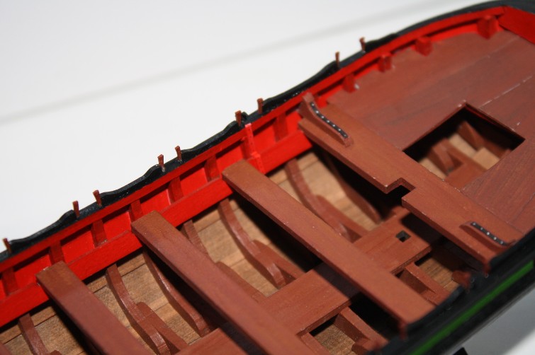

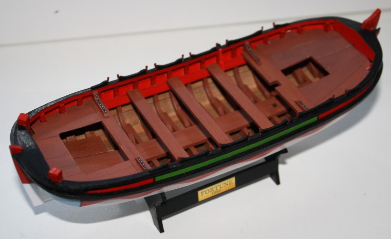

Standartinė Tamosis » 2012 Vas 12 (Sek) 21:47
na korpusas jau beveik baigtas. Liko visokios smulkmės ir visokie padažymai bei lakavimas.

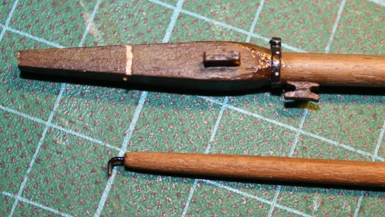

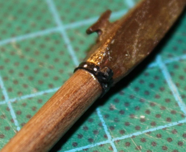

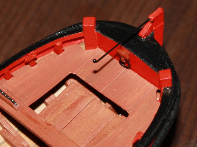

Standartinė Tamosis » 2012 Vas 15 (Tre) 0:11
Kaip madinga pasakyti - "Apdeitas"
Padariau vairą ir šiaip visokias smulkmenas - intensyviai artėja pabaiga. De end iz niar :)

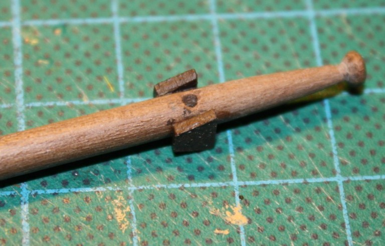

Blokai - ipregnuoti cianokrilatu, kaip ir visos kitos smulkios detalės, prie kurių bus rišamos virvės, kad atlaikytų super apkrovas. Formulė: kartonas+superglue (cianokrilatas)=plastikinis modelas.
Šiap norėčau šitą botelį padirbinti iš medžio, netgi užsisakiau brėžinius iš ShipWorks, kurie dar deja neatėjo. Bet gal ateis. Būtų visai neblogas startas perėjimui prie medžio. Nors teoriškai, kadangi popierius irgi iš medžio...

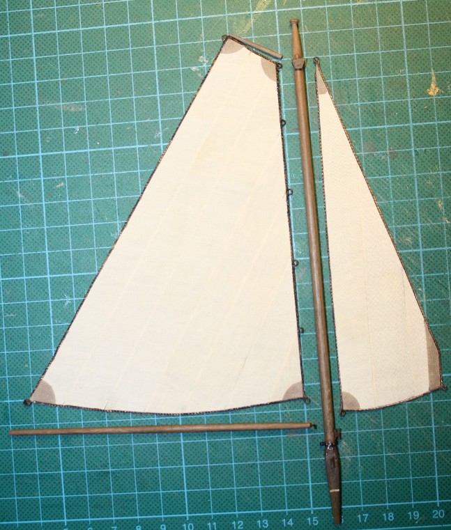

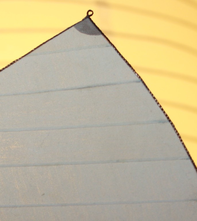

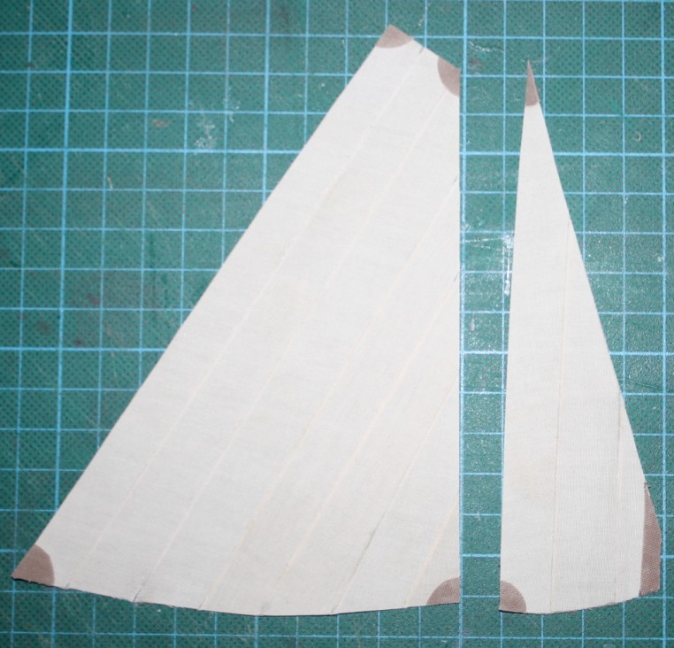

Standartinė Tamosis » 2012 Vas 16 (Ket) 2:52

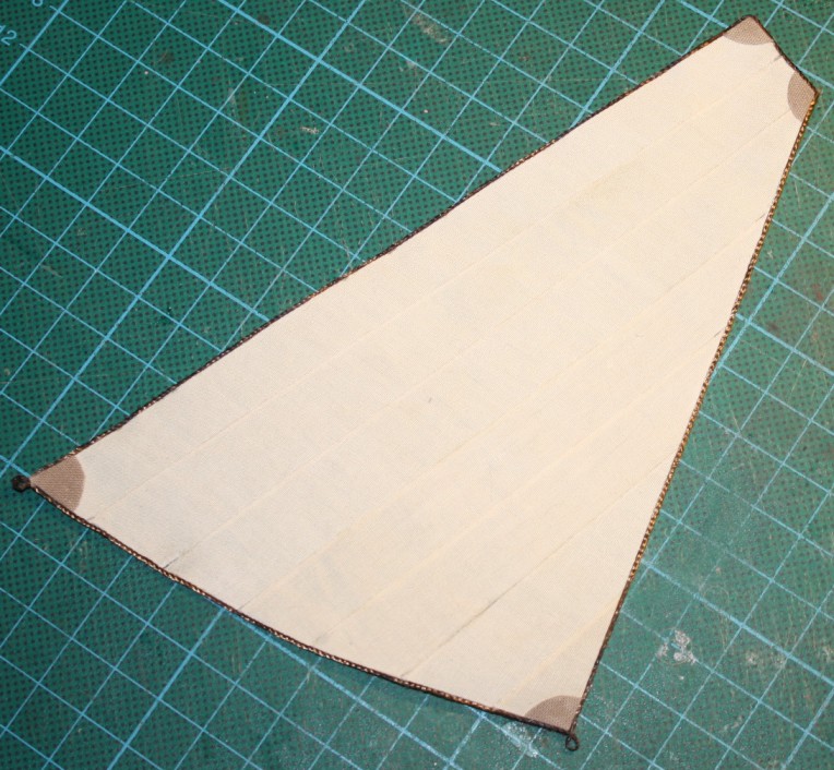

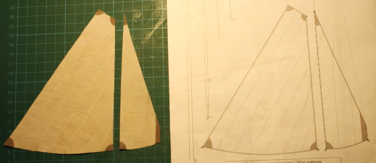

Šiandien dariau bures. Pasinaudojau čia Valiaus technologijomis, kurios yra aprašytos čia: http://www.modeliuok.lt/forum/viewtopic.php?f=101&t=358
Gal man taip gerai ir nesigavo, bet pabandyti buvo įdomu. Burėms panaudojau senus marškinius - Eco Modelling - antrinis žaliavų perdirbimas ;)
Medžiagą dar juodoje arbatoje (English breakfast, Imperial Earl Grey) pamirkiau, gavosi tokia gelsva purvinoka spalva, lengvo nusidėvėjimo požymiai.
Taigi rezultatai, nors dar iki galo nebaigiau.

Standartinė Tamosis » 2012 Vas 18 (Šeš) 2:50

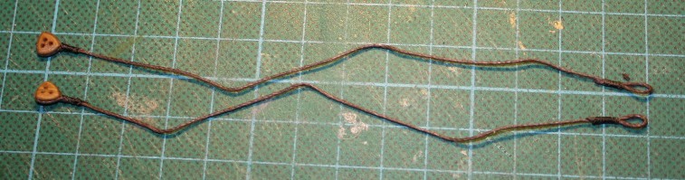

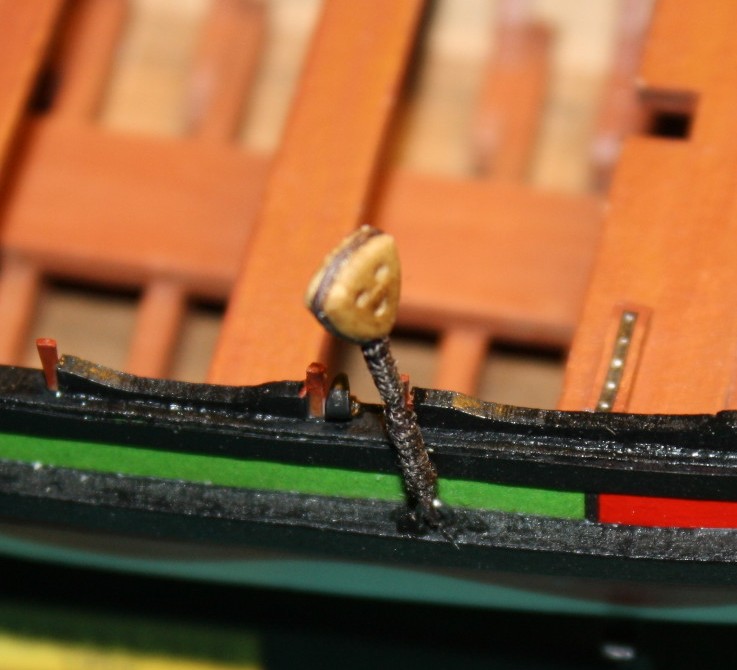

Baigiau bures, beveik pabaigiau stiebus.
Pradėjau raišiot virveles. Virvę paėmiau iš Artesania Latina rinkinio - 0,5 mm, kaip reikalauja instrukcija. Virvė nekokia, tačiau virvių vijimo aparato dar nepasidariau - teks pasitenkinti tuo kas yra.
