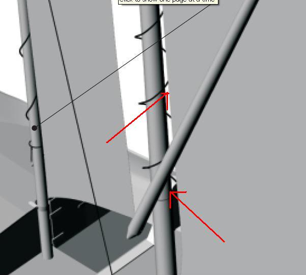

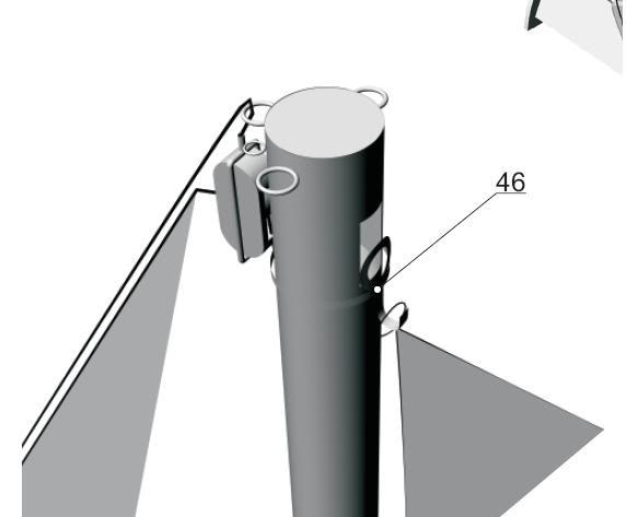

Didžiausia visų kartoninių modelių, turinčių bures problema - takelažo schemos. Gal Shipyard ir Shipworks yra čia labiau pažengę negu kiti leidėjai. Norint teisingai surinkti takelažą kokiam nors burlaiviui - reikia skaityti papildomą literatūrą. Šito neišvengė ir šis modelis. Jeigu tėvelis vaikeliui nupirks šį modelį, tai vargu ar vaikelis surinks stiebus ir suraišios virves teisingai - trūks informacijos. O norėtųsi, nusipirkus modelį, kad jo surinkimui pakaktų instrukcijos, nes toli gražu ne kiekvienas yra linkęs perskaityti keletą knygų apie takelažą ar to meto burlaivių statybą, juolab, kad nelabai įsivaizduoju kokios literatūros galima rasti apie Kurėną, nebent gyvo ieškot.
Štai čia parodytas pagrindinis stiebas su visokiais žiedukais, pro kuriuos neaišku kas praeina. Tie du žiedai iš šonų tikriausiai skirti stiebo stabilumui užtikrinti ir per juos stiebas įtvirtinamas virvėmis prie laivo korpuso? Tiksliai nežinau, tikiuosi, kad Pruncė padės, nes ne vieną Kurėną padarė arba kuravo Kurėno modelio darymą.
Neaišku kaip tvirtinamas šis stiebas prie pagrindinio stiebo ir kaip tvirtinasi burė

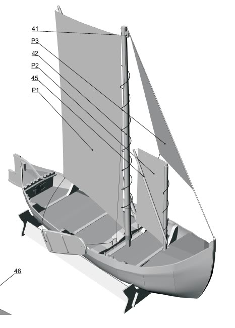

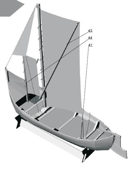

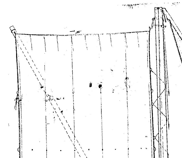

Burė tvirtinasi kaip šitam brėžinyje, bet instrukcijose tokio brėžinio nėra
Kitoje instrukcijose daugmaž matyti kaip tas stiebas tvirtinasi prie pagrindinio, bet galėtų būti ir aiškiau

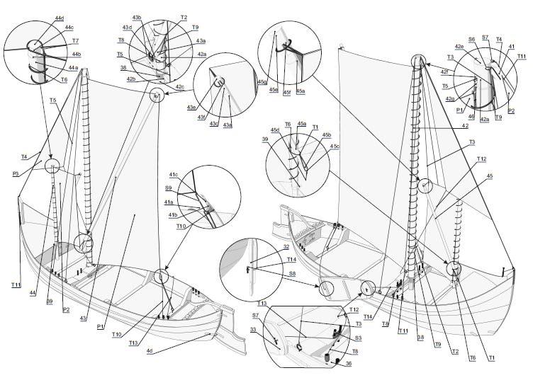

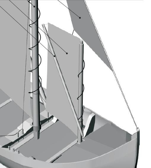

Ir štai dar kelios instrukcijos, pagal kurias man asmeniškai nelabai aišku kaip suraišioti visą takelažą.
Patyrusiam modeliuotojui tai gal ir nesukels problemų, tačiau vaikui ar šiaip mėgėjui, tai gali tapti problema. Manau, kad takelažo instrukciją reikėtų patobulinti.

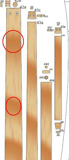

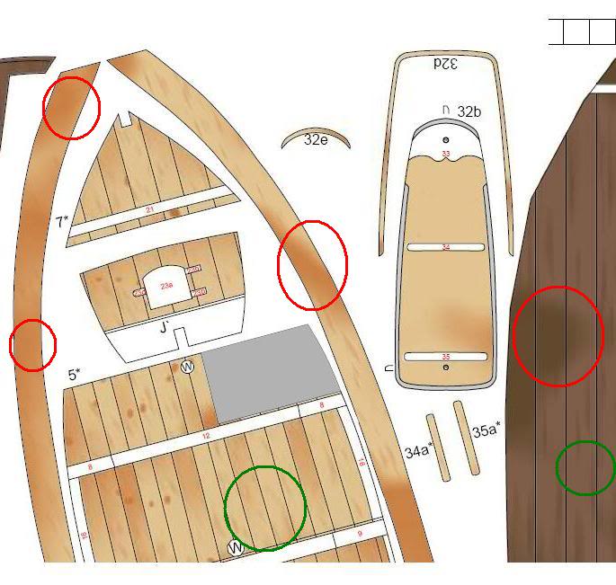

Dalis atsispausdinau lazeriniu printeriu, tai nežinau ar tiksliai spalvos atitinka realybę. Šiaip viskas yra gerai, išskyrus kelis momentus:
Medžio tekstūra, kuri yra smulkesnė, atrodo gerai, tačiau kai kur padaryti tokie perėjimai (apibraukta raudonai), kurie, mano nuomone yra per stambūs. Siūlyčiau visą medienos tekstūrą daryti smulkesnę (apibraukta žaliai)
Tas pats ir su stiebais
Siūlyčiau tų stambių perėjimų nedaryt. Kompiuterio ekrane tai galbūt ne taip krenta į akis, tačiau atspausdinus tai rėžia akį.

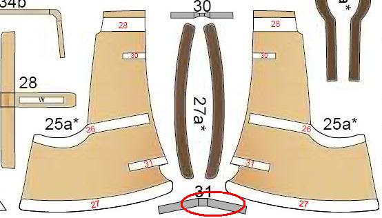

Vairas:
Modelio detalėse vairas pateiktas lyg tai būtų padarytas iš vieno medžio gabalo - tai gadins viso modelio vaizdą, reiktų nubrėžti kelias linijas, tada vaizdas bus žymiai geresnis, o norintieji, galės vairą dar ir susipjaustys gabalais ir po to vėl suklijuot, kas dar labiau pagerins vaizdą.

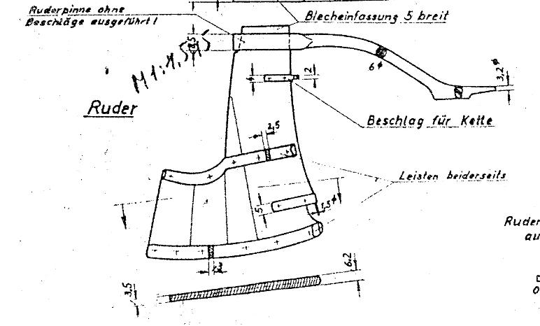

Iš brėžinio matyti, kad vairas atrodo kitaip. detalė yra gan didelė, manau reikia taisyt.

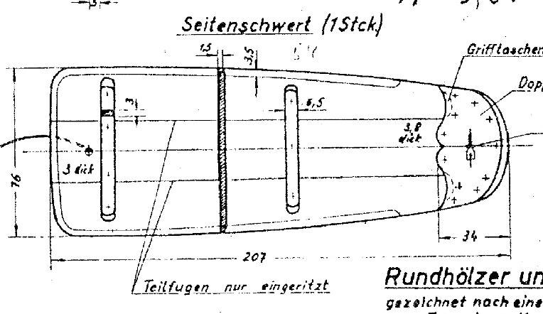

Toliau tikriausiai balansyras - atsiprašau už terminijos neišmanymą, kas žinot sakykit, pasitaisysim :oops:
Tas pats kas ir su vairu. Ši dalis susideda iš kelių lentų.

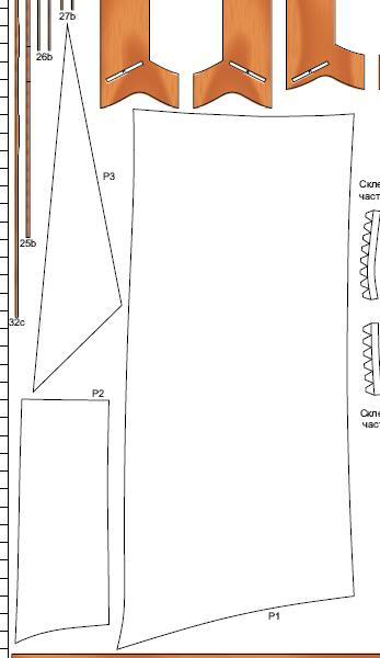

Burės
Čia padėtis bloga
Bures tikrai reikia koreguoti ir papildyti dalimis. Burės buvo siuvamos iš audeklo gabalų, jų spalva taip pat nebuvo visai balta, o jeigu ir buvo tai greitai papilkėdavo arba paruduodavo. Taigi ko trūksta burėms?
Nėra tekstūros, t.y. nesimato, kad jos iš gabalų,
Nėra tvirtinimo kilpų, kurių pagalbą burės tvirtinamos prie stiebų.

Vairas.
Vaizdas žymiai geresnis. Vairą bus galima suklijuoti tokį koks yra, o kas norės, galės supjaustyti vairą dalimis ir išgauti dar realistiškesnį vaizdą.
Vairo brėžinys
Vaizdas prieš pataisymus
Ir žymiai geresnė padėtis dabar :)

Gavau Kurėno instrukcijas - 1000 kartų geriau ir aiškiau. Išdidinti visi reikalingi mazgai, tai kaip sakant reikės dabar surinkinėt jau. Su šiomis instrukcijomis neaiškumų neturėtų būti.

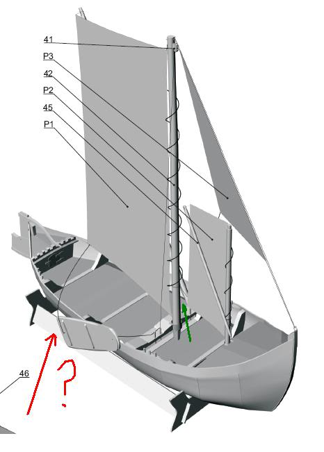

Mano nuomone dar reikalingi pataisymai - parodyta raudonomis rodyklėmis.
Ir dar klausimas - ką reiškia trys žvaigždutės???

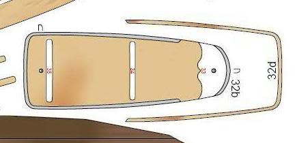

Vakar kaip tik braižiausi schemą, kurį manau atsakys į klausimus, kurie iškilo - dėl detalių sutapimo ir atsirandančių tarpų.
Dugne klijuojasi dar "geroji" dugno detalė, kuri manau turėtų būti didesnė negu prie karkaso priklijuojama "blogoji" dugno pusė - schemoje parodyta kodėl.
Kita bėda - išorinis bortas irgi turi būti šiek didesnis negu vidinis - man pritrūko apie pusės mm, kad bortai pilnai uždengtų vienas kitą. Galinėje laivelio dalyje tai matoma.
Patarimas būtų gerai apskaičiuoti visus pastorinimus, dvigubus bortus ir t.t., nes tai turi įtakos galutiniam vaizdui ir detalių sutapimui. O dar ir bortų lentos prisiklijuos.
