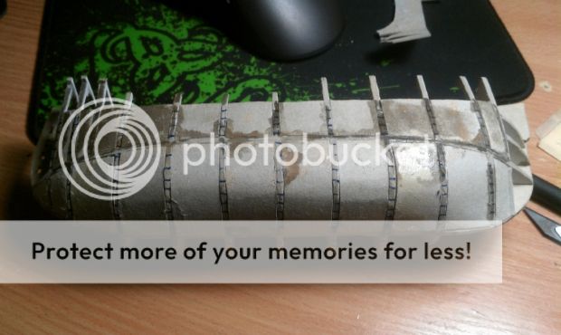

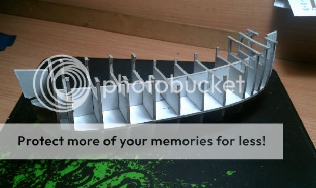

Karkasą surinkau pastorines detales ant 2mm kartono:
Juodąją apkalą dariau čia, forume, matytu būdu - visuose sektoriuose pasidariau lentynėles ant kurių klijavau 1mm kartono storio apkalą:
Suklijavau apkalą ir kai kur inpregnavęs pigiais klijais pašveičiau:

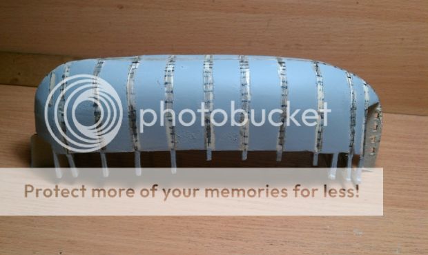

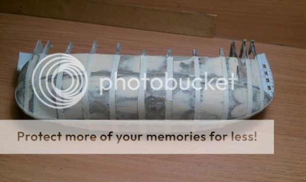

Nusipirkau glaisto, nuglaisčiau, nušveičiau, bei parengiau gruntavimui:
Nugruntavau:
Pasimokiau iš pirmo modelio klaidos (juodoji nebuvo nudažyta ir tiesiog baltai švietė pro tarpus) nudažiau juodają apkalą ir užklijavau pirmąją lentą:

Standartinė vedmak73 » 2014 Sau 14 (Ant) 22:19
Каким грунтом грунтовали?
Удачи в постройке.
Re: "Piotr z Gdańska" / Maly Modelarz / 1:200 / Kartonas
Standartinė APovilaitis » 2014 Sau 15 (Tre) 0:19
Teisingai pasirinkai Martynai :) . Žinoma reikia pabandyti. Pradžia padarė labai gerą įspūdį. Viskas daroma tvarkingai, teisingai, apgalvojus ir pasigilinus. Ir rezultatas labai neblogas. Tik dažais reikėjo padengti keliais sluoksniais, tolygiai. Pagal "šunybės dėsnį" - plyšiai pasitaiko ten, kur gerai nepasidengia dažais :lol: . Sėkmės Martynai.

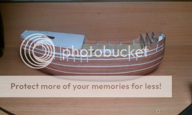

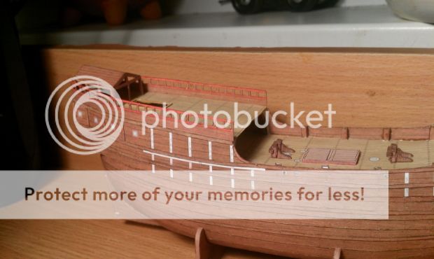

Standartinė Anuliuotas » 2014 Sau 16 (Ket) 23:55
Tolismesnis darbas:
Prasidejo klaidos. Uzklijavus didesneja sonine detale, truko 2-2.5mm apkalos, nezinau ka blogai padariau (manau arba per stipriai viena prie kitos spaudziau lysteles, arba klijuoti pradeti reikejo pirmuju detaliu nesuglaudziant ir paliekti vieta kiliui). Sita problema buvo lengvai pataisyta iklijuojant papildoma lystele.
Priekyje nelabai graziai uzsilenke detale, irgi nezinau kame beda, nes detales kampa uzapvalinau kiek galejau (jau pries klijuojant atrode kad taip gali but).
Nors si karta denis nebanguoja, bet visiskai tiesaus vistiek neisejo gauti, ir ties pora sektoriu jis siek tiek nulinksta, o aukstesniame denyje jis nezymiai issigaubes ties viduriu - gal tik 1mm. (veliau istaisiau pritraukdamas ji kopeciomis, bei fasadine detale).
Laivo gale didesnioji sonine detale tvirtinasi vos ne ore (jokio karkaso), tad vienoje puse neisejo dailiai suleisti detaliu.
P.S. Gal kas galit pasidalinti kokia nors technologija kaip gaminamos bures? Buciau labai dekingas, nes dabar esu ties jomis pastriges...

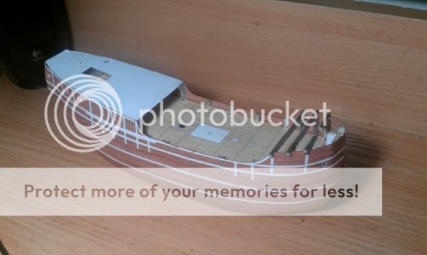

Standartinė Anuliuotas » 2014 Vas 04 (Ant) 21:06
Gruntas pirktas is turgaus, vienas is pigiausiu, jeigu gerai pamenu sumokejau apie 10lt.
Ka nuveikiau :
Paskutinį kartą redagavo Anuliuotas 2014 Vas 04 (Ant) 21:10. Iš viso redaguota 2 kartus.

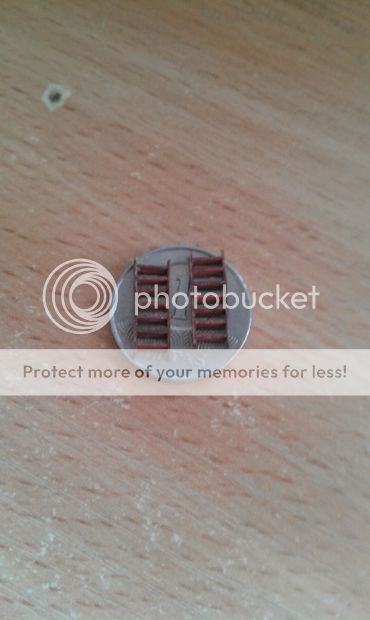

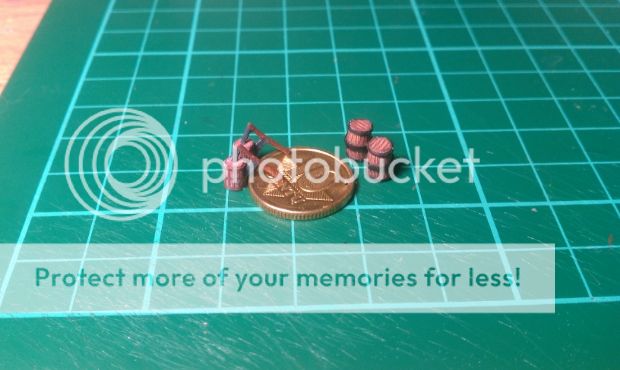

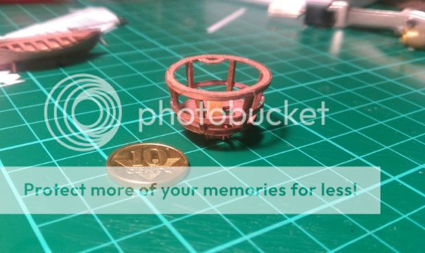

Standartinė Anuliuotas » 2014 Vas 04 (Ant) 21:08

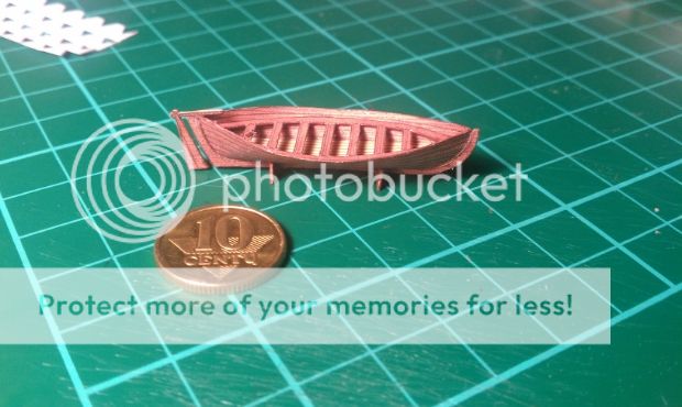

Smulkesnes detales:

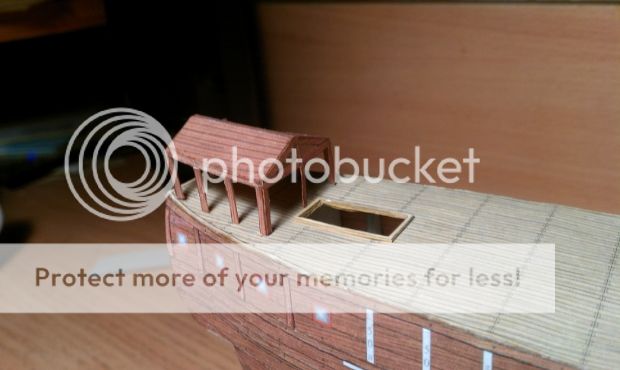

Standartinė Anuliuotas » 2014 Vas 12 (Tre) 0:54
Pirma karta teko paciam gaminti stiebus. Rezultatu buvau labiau nei patenkintas, net nepagalvojau, kad mediniai stiebai gali tiek daug prideti modeliui:

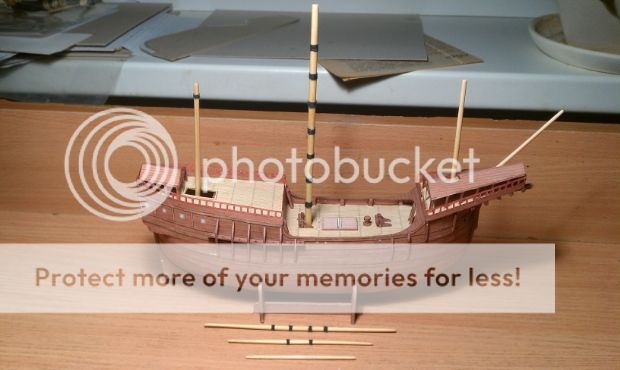

Standartinė Anuliuotas » 2014 Vas 25 (Ant) 0:36
Padariau bures, nuotraukoje atrodo labai jau rusvos. Realiai isejo daug graziau.

Standartinė Anuliuotas » 2014 Vas 25 (Ant) 0:41
Na stai ir visas pabaigtas modelis:

Standartinė APovilaitis » 2014 Vas 25 (Ant) 1:08
Sveikinu :) . Puikus modelis gavosi. Šaunuolis.
