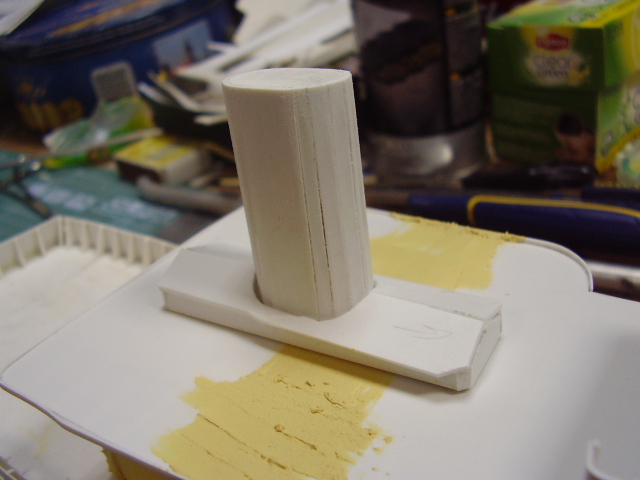

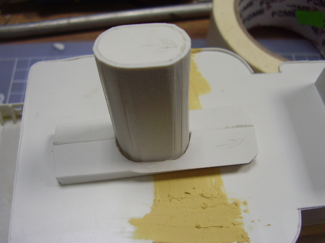

Taip pat pradėtas daryti kaminas ir mašinų skyriaus šviesos liukas.
Viskas daroma iš 1 mm polistirolo.
Ačiū Laurynui už pataisymą.

Palikau išdžiūti. Kai tai įvyks, nusimato dar vienas nedidelis šlifavimas, glaistymas ir dar šlifavimas. Kadangi dar turėjau nemažai laiko, tai nušlifavau ir beveik pabaigiau klijuoti kaminą. Taip pat apšlifuootas ir mašinų skyriaus šviesos liukas bei antstatas.
Kaminas tik įstatytas į šviesoliukį dėl vaizdo - neįklijuotas.

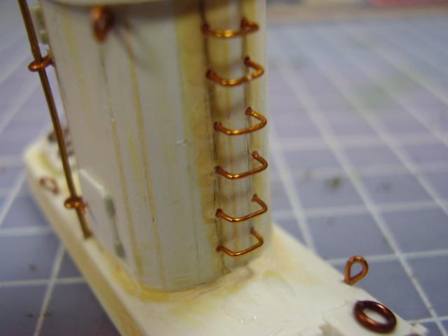

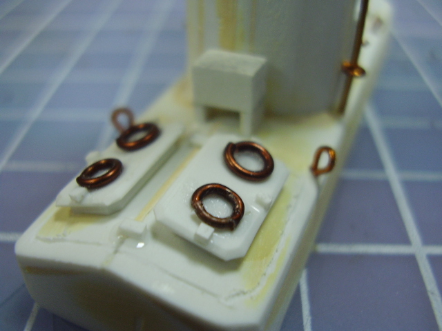

Taigi, palengva judam tolyn:
Paglaistytas kamino - šviesoliukio sujungimas/
Suklijuotos antstato durelės ir laipteliai prie jų.
Tiltelis toliau daromas.
Knicos po valdymo kabina ir tilteliu.
Iliuminatoriai savo vietose.
Galinio stiebo aikštelė.
Apšlifuotas kaminas su visomis detalėmis ir pradėtas išbaiginėti šviesoliukių gaubtas (kapas).

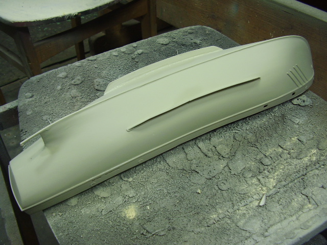

Vakar laiveliui priklijavau apsaugines sijas (polistirolas 1 mm):
ir padariau bortinius kilius (polistirolas 1 mm ir aliuminio viela 1 mm):

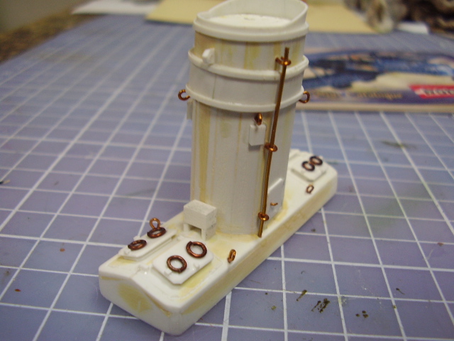

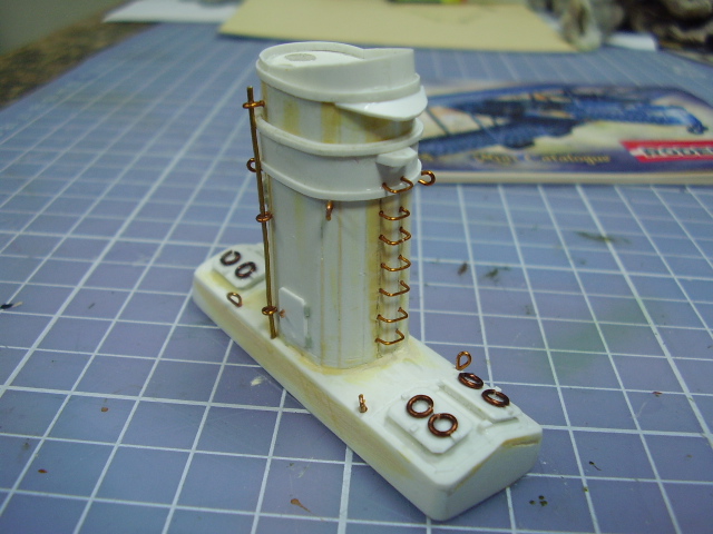

Priklijavau planširius ir kliuzų apvadus ir nupurškiau korpusą purškiamu glaistu.
Toliau dirbau prie kamino - šviesos liuko antstato komplekso, kurį beveik ir pabaigiau.
Bus dar.

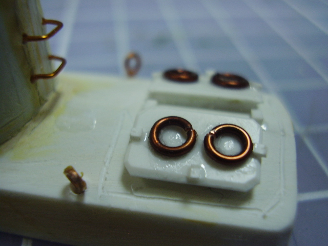

Standartinė Linas » 2010 Sau 30 (Šeš) 19:00
Nors statymas ir ne visai atitinka tikrovę (kaip gi čia įrenginėjami antstatai dar nesudaužius korpuso į šampano butelį? :lol: ), bet vaizdeliai gražūs. Bet mažumėlę papriekabiausiu - iliumnatorių apvadai labai jau stori atrodo...
Re: Pakrančių apsaugos laivas Nr.22 1: 72 - nulinis modelis
Standartinė Prunce » 2010 Sau 30 (Šeš) 21:19
Vielutė 0,2 mm. Iliuminatoriaus diametras tik 2,5 mm. fotofrafuota iš kokių 2 - 4 cm atstumo. Todėl taip ir atrodo.

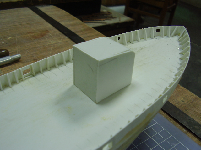

Kol džiūvo, dirbau su antstatu. Ir čia nemažai poslinkių pirmyn:
Padarytos kažkokios patalpėlės - sandėliukai už kovinės kabinos (jei taip galima vadinti žvejybinio seinerio kabiną), durys į ją ir vieno vėjosaugio planširis.
Antys trosų eigos galų pririšimui.
Trapas į antstato denį.
