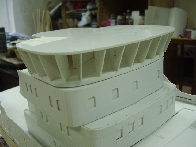

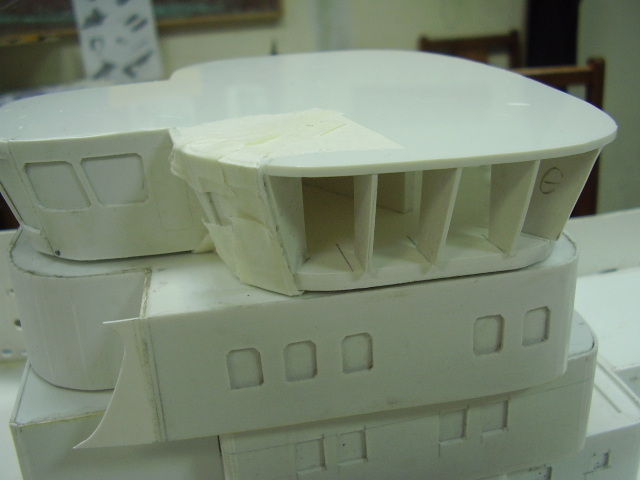

Kadangi darbai su falšbortu užima nemažai laiko ir neleidžia visko iškart padaryti - priklijuoti, tenka užsiimti kuo kitu.Tas "kas kitas" yra antstatai. Štai čia matote pagrindinio antstato II aukštą:
Naudojamos medžiagos: apatinis ir vertikalūs karkasai - 4 mm simoporas, viršutinis karkasas - 2 mm polistirolas, sienelės - 1 mm polistirolas. Tokios pat medžiagos panaudotos ir kitiems aukštams, tik kai kur dar naudoju 0,5 mm polistirolą. Ir visi antstatai dar be durų - jas darysiu visiems kartu.
III antstato aukštas:
Bendri vaizdai - antstatai tik uždėti vienas ant kito ir nesuklijuoti tarpusavyje - tarp jų dar bus deniai, kurie nesutampa su antstatais savo forma.

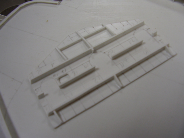

Falšborto priklijavimo ploto padidinimo detalė - 4 mm simoporas, klijai - epoksidiniai.
Džiūvimo metu ir savo vietoje:
Re: Žvejybinis traleris "Kristine E"/1: 100/ nulinis modelis
Standartinė Prunce » 2010 Geg 17 (Pir) 21:51
Taigi, klijams išdžiūvus, išsikišęs simoporas nupjaustomas taip, kad liktų 1 mm gylio lentynėlė:

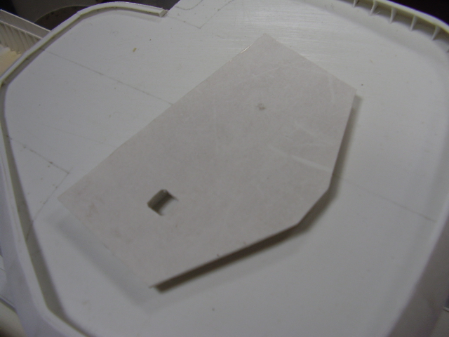

Iš kartono pasidaromas šablonas falšbortui, kurio apačia priderinama pagal lentynėlės formą, o viskas kitkas nuimama nuo brėžinio:

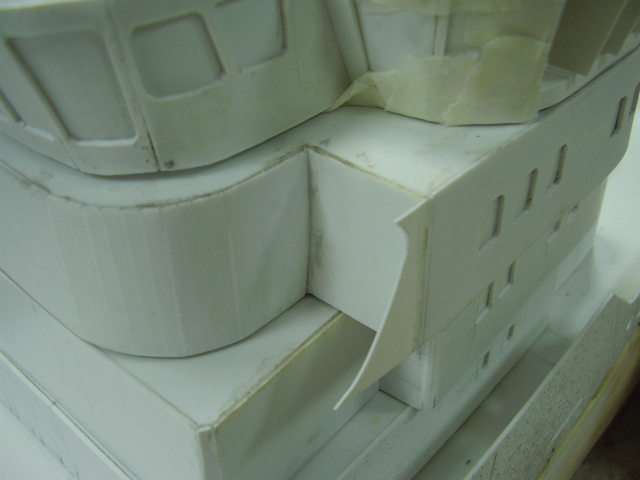

Vėliau buvo gaminama valdymo kabina. Tai, ko gero - sudėtingiausias iš visų antstatų. Čia Jūs dar matote tik dalį viso to darbo, kurio dar nė ketvirtis nepadaryta. Medžiagos: 4 mm simoporas, 2 ir 1 mm polistirolas. Klijai Supermoment ir Rewell plastikui.

Priklijuotas ir kitas falšbortas. Abu nuglaistyti, nušlifuoti ir paruošti kontraforsų klijavimui. Tačiau tai jau ne kartą rodyta, todėl iš naujo nedėjau. Toliau vargau su valdymo kabina - velnioniškai sudėtinga pasitaikė :D
Kadangi nuotraukų nemažai, tai kitas sudedu iš ImageShack - o.
Keletas bendrų vaizdelių po šio etapo:
Ir toliau daroma kabina:

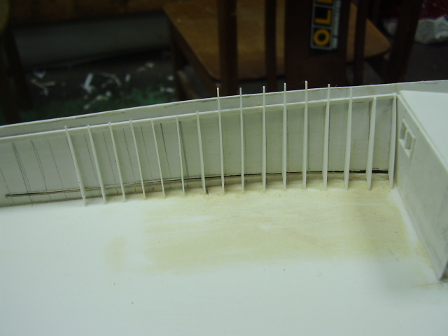

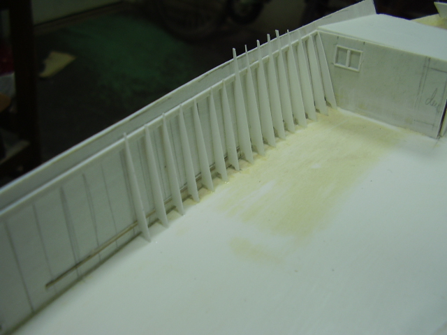

Pagaliau išlyginau korpusą - falšbortą ir trūksta tik dalies falšborto tarp priekio ir šono. Kadangi vakar pasibaigė epoklijai, tai šį reikalą užpildysiu šiandien. Pabodus kabinai, ėmiausi kito, kaip atrodė paprastesnio darbo - kontraforsų. Bet jų tiek, kad ir jis truputį įkyrės. Tada insimės užbaiginėti dugną. O čia - tai, kas pavyko padaryti per nepilnas 4 valandas:
