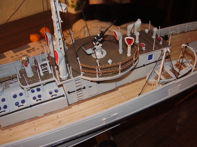

Re: Эск. бр. -Князь ПОТЁМКИН Таврический/БМ33/1:200/картон
Standartinė vedmak73 » 2011 Sau 21 (Pen) 16:19
доброго времени суток
Экипаааж!Смирно!!!Флаг поднять! правда тут целых три флага :lol: ,флаги матерчатые,производства Дом Бумаги
итак корабль получил полную обвеску и -финальная фотосессия(виды спереди,сзади,справа,слева и немного сбоку-сверху,вид снизу не делал,но если очень надо то постараюсь :lol: )
Standartinė vedmak73 » 2011 Sau 21 (Pen) 16:35
и несколько некоторые моменты крупным планом
СБОРКА ЗАВЕРШЕНА
несколько слов о модели - не советую начинающим,т.к. главная проблемма модели -отсутствие внятной инструкции,а часто и чертежей сборки и огромный объем работы :shock: ,который легко отпугнет начинающего(и будет пылиться на шкафу заброшенный корпус немым укором :evil: :cry: ),сходимость у модели приличная ;) ,многие(но не все)проблеммы возникавшие в период сборки связаны с недостатком опыта(в частности в постройке кораблей)-короче мне понравилось
Модель ЗАВЕРШЕНА!!!!
и спасибо всем за внимание и советы
