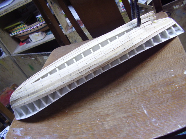

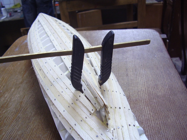

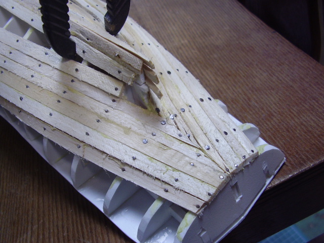

Taigi, prasidėjo linksmoji dalis: apkalimas. Juostelės 2x 5 mm skerspjūvio. Kaip visada, šį darbą pristabdo nedidelis turimų smulkių vinučių skaičius. Net tokiam nedideliam korpusui iš vieno karto apkalti nepakako. Be to, šįkart darbus su apkalimu teko atidėti ir dar dėl vienos priežasties: sudėtingos galinės laivo dalies formos, reikalaujančios juostelės sulenkimo ir persukimo. Dėl to gaunasi dideli įtempimai ir vinutės netvirtai laiko. Teko tepti supermomento ir įspausti spaustuvėliuose.
Keli vaizdeliai:

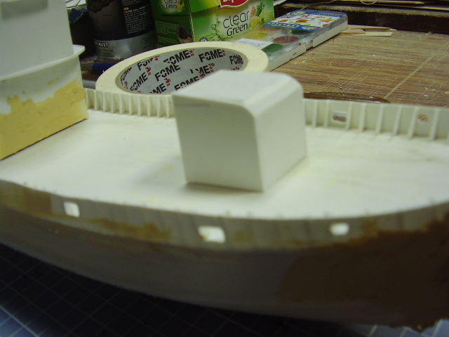

Pradėtas darbas su falšbortais. Padaryti patys falšbortai (0,5 mm polistirolas) ir daugiau kaip pusė sustiprintų kontraforsų ( 1 mm polistirolas).
Vaizdai:

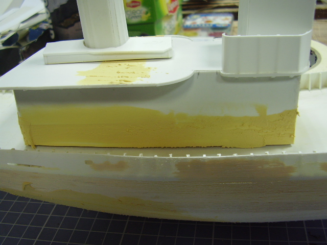

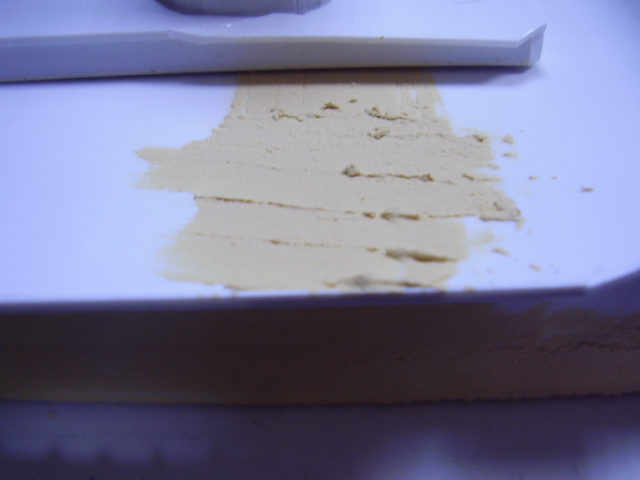

Tai va, baigiau su kontraforsais ir nuglaisčiau korpusą automobiliniu glaistu. Tiesa, daugiau jo reikėjo tik prie sraigto tvirtinimo vietos ir priekyje. Kitur - tik vos - vos.
Taip pat toliau dirbau su kabina. Pasodarius duris, paaiškėjo, kad nuo kabinos apačios nukandau apie - mm pločio juostą. Teko priaugint. Taip pat pradėjau antrą kabinos aukštą - valdymo kabiną ir šoninius vėjosaugius, kurie buvo modifikuoti, kai laivą perėmė Pakrančių apsaua.
Prašlifavau pirmą sluoksnį glisto ant korpuso. Paaiškėjo, kad vietomis dar reikia. Užtepiau. Taip pat užtepiau ir ant antstato sienelių bei denio, kur reikėjo.
O tada ėmiausi daryti priekinę kabiną - tiksliau - nulipimo liuoko tambūrą.
