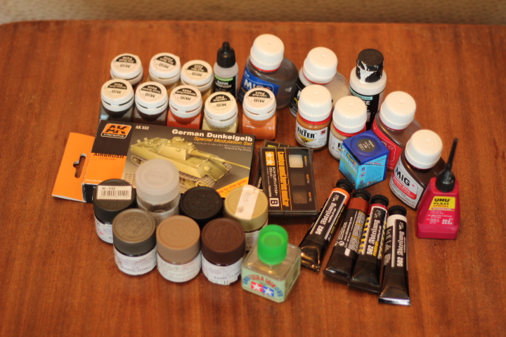

Dar apie naudotas medžiagas:
Gruntas - Valejo baltas, dažai - AK interactive moduliacijos komplektas AK 552 susidedantis iš šešių atspalvių, lakas Valejo satin varnish, nuplovimui naudojau MIG PRODUCTION BROWN WASH, filtrai - MIG PRODUCTION P400 ir P402, Whetering (sendinimui) naudojau MIG PRODUCTION aliejinius dažus, nubrozdinimus dariau su Revell firmos AQUA COLOR Pancergrau 78 dažais, taip pat naudojau Tamiyjos akrilinius dažus įrankių, trosų, vikšrų dažymui, na ir pabaigai MIG PRODUCTION firmos pigmentai sumaišyti su gipsu, akrilyne smala ir pigmentu fiksatorium bei skiedikliu.
