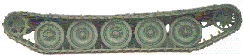

Pristatydamas konkretų modelį, paruošiau trumpą referatą, kaip, mano manymu, lengviau ir sėkmingiau įvykdyt šią pakankamai keblią važiuoklės surinkimo operaciją.
:!: Pati pirma ir svarbiausia taisyklė: niekuomet negalima klijuot prie korpuso VISŲ važiuoklės ratų iš karto (kaip dažniausia rekomenduoja gamintojas). Ratus suklijuojame tarpusavyje, ir prie korpuso klijuojam tik darbinius ir atraminius ratus. Vedančiuosius ir „tinginius“ paliekame laisvėje - su jais dirbsime individualiai.
Darbiniai ir atraminiai ratai klijuojami, maksimaliai išlyginami visomis plokštumomis, paliekami gerai išdžiūti.
Turim kelias dienas darbui su vedančiaisiais ir „tinginiais“. Tarpusavyje juos klijuojam labai tiksliai, nes dalies milimetro paklaida duos „kreivį“ (koks „politiškas“ terminas - mano sugalvotas) visoje vikšrų tvarkoje. Teisingiam suklijavimui padės kalibravimas ant ilgo ištisinio vikšro segmento. Kuomet klijai ima stingt - uždedu vedantįjį ant šios detalės ir kiek pavažinėjame pirmyn-atgal kaip bėgiais. Tai kažkiek pakoreguoja ir patiesina dantų padėtį. Jei viskas tvarkoj - laukiam klijų išdžiūvimo.
Tuomet imamės vikšrų klijavimo į vietas. Kadangi šio modelio važiuoklę klijavau savaitgalį, išvykęs be fotoaparato, tad etapiškumui teko prakaituot piešiant schemas. Atleiskit, sekantį kartą būsiu apdairesnis.

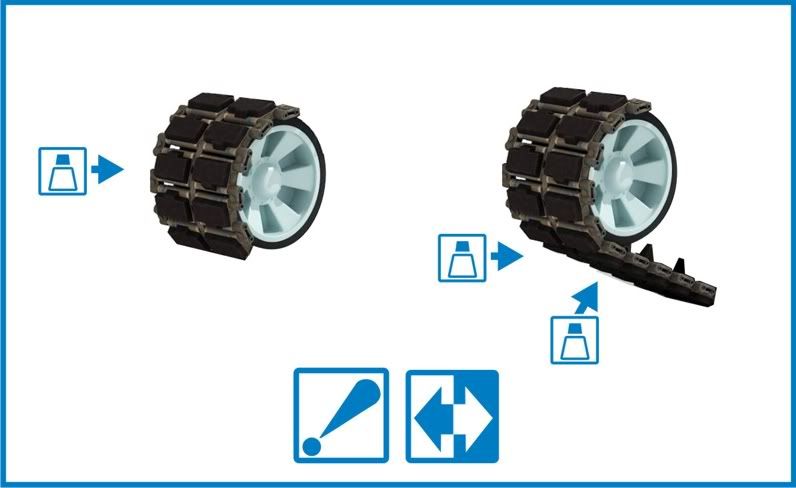

Taigi etapas 1:
Schemos kairiajame piešinyje pavaizduotas „tinginys“ realiai apklijuojamas :!: 4 vnt. viengubų vikšrų (det.15) - čia sveikas protas nesutinka su gamintojo nurodymais. Kodėl? Nuspėjant vietą, kurią užimtų 5 viengubi vikšrai nesunku nuspėt, kad jų bus smarkiai per daug ir jokios logiškos vikšrų krypties nesigaus.Schemelėje, deja, pavaizduota kitaip, nes techniškai buvo sunku atkartot realią padėtį.
Dar viena svarbi pastaba :!: - pagal prototipo nuotraukas būtina sutikrinti vikšrų kryptį, kad po to nebūtų „atbuli batai“, arba „batai ant vienos kojos“. Būkim įdėmūs.
Dešinėje esantis piešinukas - prie pakliuojuotų vikšrų prijungiam trumpąjį 5 detalių vikšrų segmentą (det.12). Pridėję visą mazgą prie korpuso - koreguojam vikšrų kryptį į pirmuosius darbinius ratus.
Analogiški veiksmai su vedančiaisiais ir 5 vnt. viengubų vikšrų ir trumpasis segmentas (det.14) - čia viskas lyg ir pagal gamintojo nurodymus.
Užsiimam rimtu darbu - klijų džiovinimu. Morališkai ruošiamės kitam etapui, prakaituojam, galvodami, ar gausis uždaras ciklas, ar ne :think:

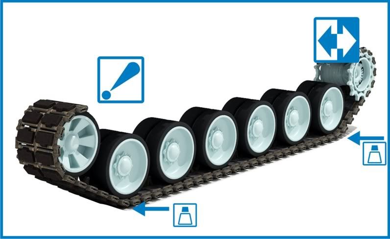

Etapas 2:
Kaip pats patyriau ir rekomenduoja daugumas modeliuotojų-korifėjų, važiuoklė surinkinėjama nuo apačios ir vidurio.
Taigi prie darbinių ratų, centruojant, klijuojama ilgesnysis vikšrų segmentas (det.13). Klijuojama taip, kad iš abiejų pusių liktų atstumas, kurį užima vienas kiek pakreiptas viengubas vikšrų segmentas.
Priartėjom prie etapo, kuomet pakliuojam ir pirmame etape pagamintus mazgus. Klijuojam juos prie korpuso ir iš karto einam prie sekančio etapo.
Etapas 3:

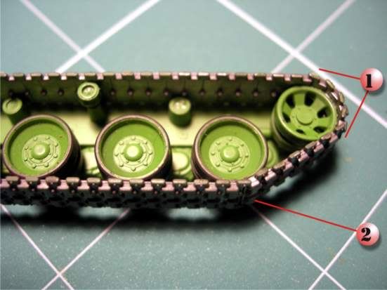

Į paliktąsias vietas klijuojam po vieną viengubą vikšro segmentą (nuotraukoje - 2) , kiek „užapvalinant“ jungimo vietą. Galutinai suvedam visų vikšrų kryptis.
Matoma pabaiga :D
Finišo tiesioji

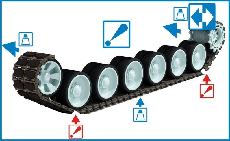

Etapas 4:
Palaukėm, kol viskas dailiai susiklijavo ir pasigardžiavimui priklijuojame likusįjį ilgąjį vikšrų segmentą (det.11). Viskas sėkmingai sutapo, tarpai pakenčiami, minimalūs, kuriuos ir taip dengs ekranai. Žodžiu - viskas tvarkoj, o mano patarimais naudokitės į valias :lol:
