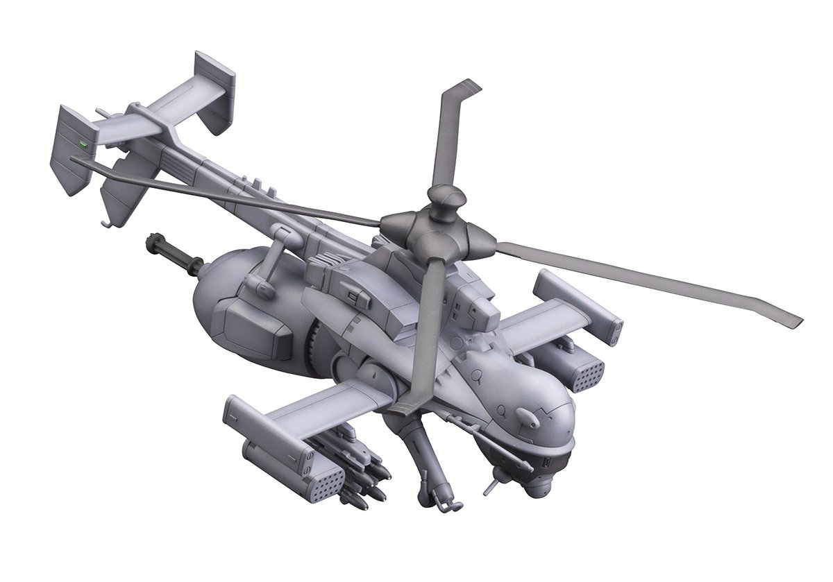

:) ju abieju kojos labai plonos - sunku servo variklius paslepti :) Net darant T08A2 teko keisti modeli, kad servo tilptu, bet jame kunas labai didelis, tai i taip kaip kojos prijungtos prie kuno niekas nekreipia demesio.
Jei daryciau kazka is GITS tai Jigabachi helicopteri.
Sitam tai tikrai kuna tektu is putoplasto frezuoti, nes su 3D spausdintu neatsiplestu nuo zemes :)
