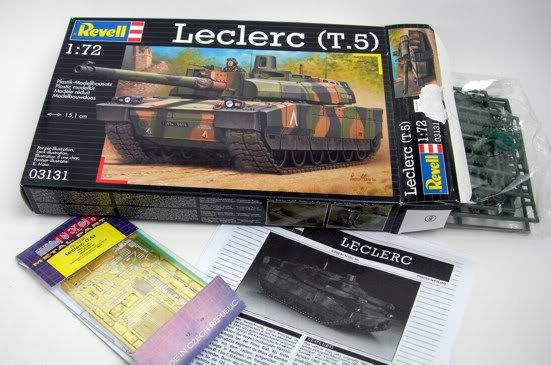

Iš pradžių buvo dėžutė:
Dėžutėje buvo jos turinys ir priedukai *:

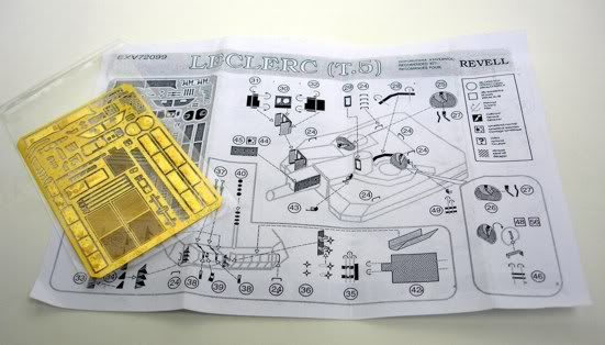

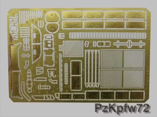

* - kaip priedukus reikia suprast fotoėsdintų detalių rinkinį Extratech (EXV 72099):
Juokinga, bet kaina trečdaliu didesnė, nei paties modelio, tačiau kas gi skaičiuoja :haha_no:
Bet nenukrypkim nuo temos. Surinkinėjam juk modelį, tad keli žodžiai apie dėžutės turinį.
Klasikinis vėlesnysis Revell modelis, etaloninių gamintojo spalvų dėžutėje, su Enzo Maio pagrindine iliustracija. Modelio kataloginis Nr.03131, 4 sudėtingumo lygio, pasirodęs 2002 metais.
Dėžutėje - 4 tamsiai žalios spalvos rėmeliai su detalėmis, Lenkijoje spausdinta surinkimo instrukcija, saugaus naudojimo taisyklių lapas ir dekolių lapelis, kuris, kaip visuomet, būna nenuspėjamoj vietoj ir laukia galimybės pasprukti ar nukrist į pačią nepasiekiamiausą vietą. Bet nereikia mūsų gąsdinti.

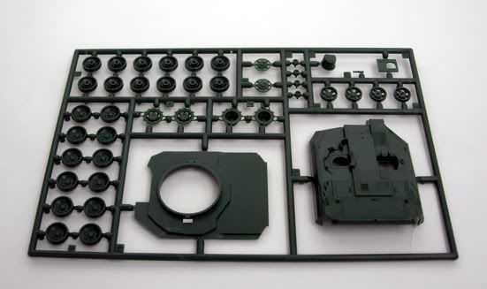

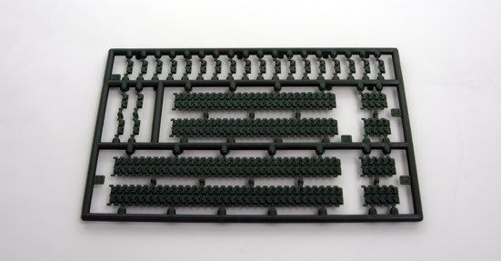

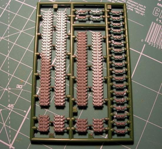

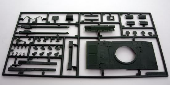

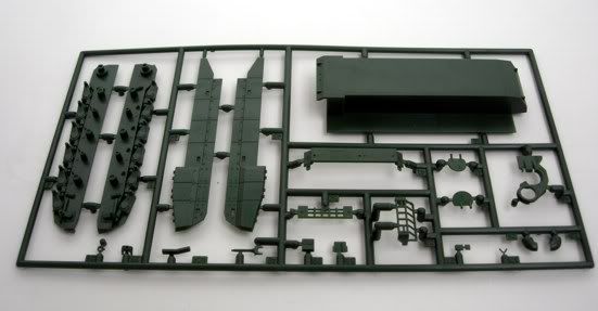

Rėmeliai su detalėmis:
Įspūdžiai po vizualaus tyrimo.
Detalės pakankamai kokybiškai pagamintos, be pašerpetojimų ar didesnių į/išsigaubimų, nors be švelnaus glaisymo, žinoma, neišsisuksi. Gal stokojama to ažūriškumo, būdingo ankstyviesiems šio gamintojo modeliams. Tad vertinant dešimtbalėje skalėje - 7,5.

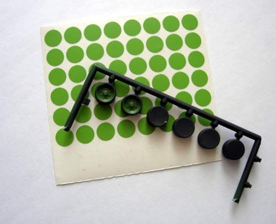

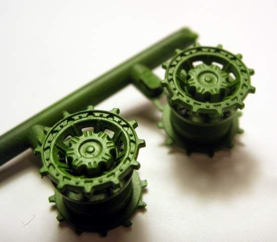

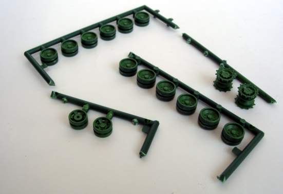

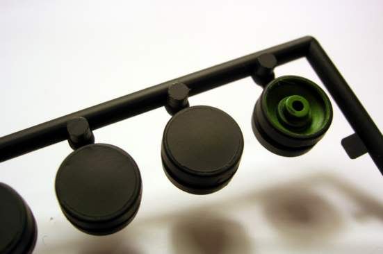

Kadangi važiuoklės detalės dažniausia yra dvigubos, tad prieš dažant jas kiek patvarkau ir tarpusavyje sukliujuoju. Dėl ko - nudažytos jos daug prasčiau sukimba.
Dažau ratus.
Naudoju gamintojo rekomenduotą emalę - „Paparčio žaliąją“ pusiaumatinę spalvą (Rev.360).
Gaunasi labai jau „salotiška“ tačiau tikiuosi, kad nuplovimas prigesins ją iki reikiamo tono.

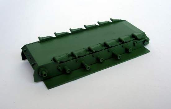

Kad eilinį kartą be reikalo nesiterliot su aerografu, kiek paglaistau, laikinai dvipuse plėvele suklijuoju ir nudažau apatinę korpuso dalį su važiuoklės elemantais.
(Turiu eilinį kartą atsiprašyt, niekaip nepritaikau apšvietimo fotografavimui, todėl spalvos - grynos pievos.)
Dažams leidžiu kelias dienas polimerizuotis - toliau - ratų bandažų dažymas.

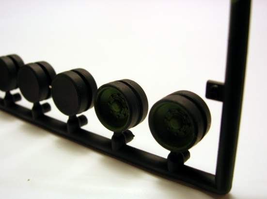

Naudojuosi tarnybine padėtim ir iš lipnios plėvelės darau „maskes“. Jas paklijuoju ir „gumines“ detales dažau matiniu „Antracitu“ (Rev. 09)
Žiūrim, kas gavosi:

Man labai patiko idėja taip suklijuoti ratus prieš dažant. Paprasta ir genialu :) ("Elementaru,Vatsonai" :) )
Ir maskės neblogai.
Va taip du gerokai užknisantys etapai tokio modelio gamyboje nesudėtingai peršokami...

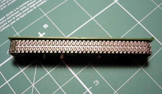

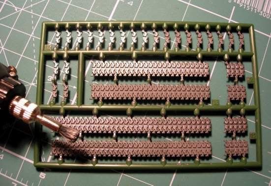

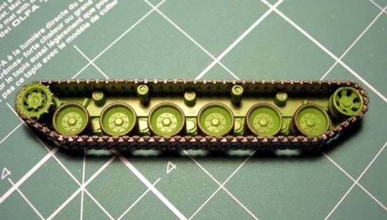

Vikšrai - dažymas:
Jau kuris laikas vikšrus dažau pagal realią „gamyklos“ technologiją: juk gamykloje iš pat pradžių visa tai būna dailaus, naujo plieno spalvos, ir tik praėjus kuriam tai laikui atsiranda eksploatavimo žymės, guminių bandažų pėdsakai, rūdys, dulkės, purvas. Taigi vikšrai pas mane irgi iš pradžių „nuliovi“.
Baziniam dažymui naudoju Humbrol 27003 („Poliruotas plienas“) dažus, kuriuos teptuku pakankamai šlapiai užtepi ant paviršiaus, o po kažkurio laiko papoliruoji, ir gauni puikų efektą - natūralų, šaltoką metalo blizgesį.
Va kaip tai atrodo:
Palyginimui - pusė prieš pusė po poliravimo.
Lieka surinkinėt važiuoklę į visumą. Žinoma, su tam tikrom išlygom. Apie tai kitoj „serijoj“, o dabar surinktos važiuoklės vaizdas:
