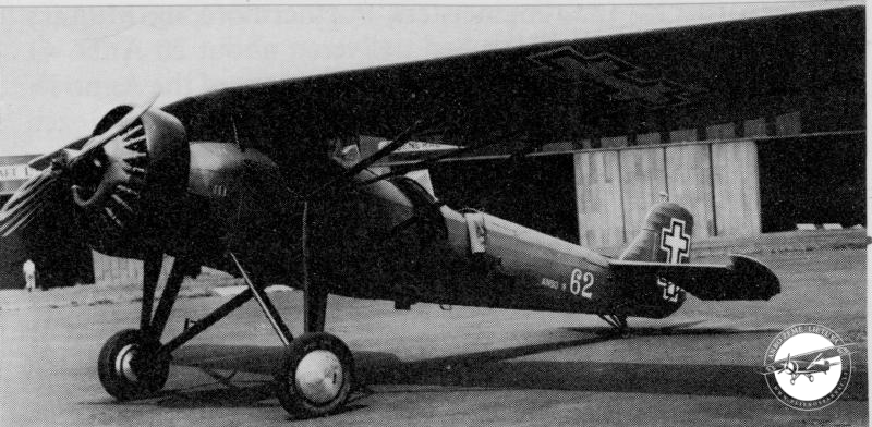

Propeleris labai keistas, menties atakos kampas einant nuo ašies į kraštus išlieka vienodas. Mano galva mentis turi būti truputį susukta ir paties galiuko atakos kampas artimas nuliui, dabar jis per visą ilgį yra apie 60 laipsnių.
Čia labai gerai matosi susukimas
Re: ANBO IV / 1:33 / Modele Kartonowe / Kartonas
Standartinė Prunce » 2011 Spa 25 (Ant) 8:45
Man taip pat užkliuvo tai, kad visi sparno baldakimo centriniai spyriai yra apvalųs. O turėtų būti šiek-tiek suploti - lašo formos. Štai čia matosi labai gerai:
Propelerio atakos kampas puikiai matosi čia:
Ir dar, Tomai, įdomu, koks vairolazdės diametras? Kažko jos man labai per "riebios" atrodo... :) O taip modelis gana puikus.
Standartinė Tamosis » 2011 Spa 25 (Ant) 12:24
Na viskas teisingai, dar nevėlu - pataisysism.
Nė vienas baldakino spyris centrinis ar koks kitas nėra apvalus, o yra ovalo formos, gal foto taip atrodo, kai daugiau foto įdėsiu bus aiškiau.
O vairolazdė iš 1 mm vielos, instrukcijoje priekinė yra storesnė už antrąją. Nors gal ir per stora. Nors ji nušlifuota dar šiek tiek, t.y. pagrindas storesnis už viršutinę dalį.
Šiaip ačiū už kritiką, bus proga propelerį pasitaisyt, kitą kartą nepabijokit anksčiau pasisakyt, o ne kai modelis baigtas :) vairolazdės dabar jau tikrai lauk nebelupsiu.

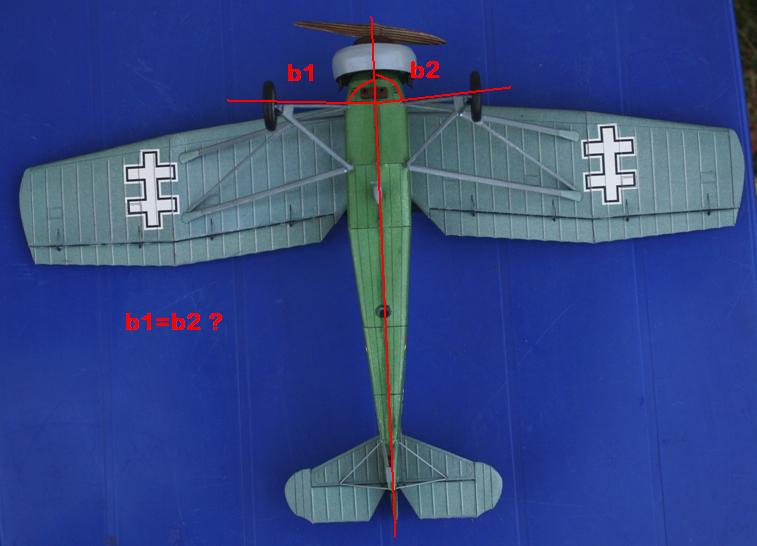

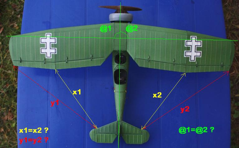

Atrodo gražu bet blyyyn tas supaprastintas 2D variklis taip vaizdą gadina... Nu perdaryčiau, nors tu ką :)
Dar norėtųsi gyvai modelį pažiūrėt, nes pagal foto vaidenasi man kad su geometrija kažkas ne taip - nei tai sparnas stabilizatoriaus/fiuzeliažo atžvilgiu persisukęs truputi, nei tai važiuoklė pagal sparną/fiuzeliažą kreivokai (žr. mano apipaišytas foto). Na, sparno tvirtinime tai nedėkingas modelis (lėktuvas), pataikyt vargas...
