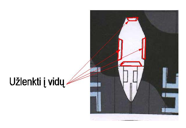

Anuliuotas rašė:Sustojau ties 4 detale, nes nezinau kaip man itvirtinti kabina. Gal cia reikia papildomu detaliu... ...noreciau pasiteirauti, kaip "isodinti" kabina?
Ketvirtoje detalėje, kur yra išėma kabinai paliktos apvestos jungiamosios juostelės, jas reikia užlenkti žemyn ir prie jų priklijuoti kabiną. Metodas primityvus, netisklus, o todėl paprastai gaunasi kreivas rezultatas. Atsargiai :!:

O ta vieta kur, kabinos isoreje (nuotraukoje po horizontaliai uzlenkiamos juostos) uzsidenks? Nes as ja visai ispjoviau :( Beja, niekaip nerandu su kokia detale (ar paciam pasidaryt ta detale) uzedengti kiaurymes istacius kabina? Nes istacius tai ka esu padares matosi vidaus erdve :(

Jei kalbi apie viršutinę užlenkiamą juostą, tą kuri žiūri į priekį, tai prie jos prietaisų skydelis turi klijuotis.

Kalbu apie "kazka", kuri po apatine lenkimo juosta :)

Ten nieko neturi būti. Už sėdynės klijuojasi 9c detalė ir viskas. Modelio autorius ant 4 detalės per daug išėmų pribraižė. Tempesto brėžiniuose už šarvuotos nugarėlės (9c) yra balionai (tikriausiai deguonies).

Taip, bet liko neaiskumas, kaip uztaisyti tuscias vietas apie kabina (atrodytu lyg truktu dar 1 sienu):
1 skaicius rodo tustumos kurios lieka ir kuriu nezinau kaip sutvarkyti.
2 skaicius rodo ka pasalinau, bet jau paaiskinot.
P.S. Surinkta sausai, tad tik idejau detale i savo vieta, kad matytusi neaiskumai.

Kaip užpildyti tuštumas tai yra tik tavo vaizduotės reikalas. Aš tuštumą Nr.2 užklijuočiau iš vidaus to paties leidinio popieriaus gabalėliu. 1 tuštuma tegul lieka, nemanau, kad tokio lygio modeliui su tokia menka detalizacija verta tokius dalykus uždenginėti. Viską suklijavus, viduje bus tamsu ir už pėdalų nekas matysis. Nesuk sau galvos.
