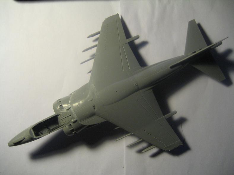

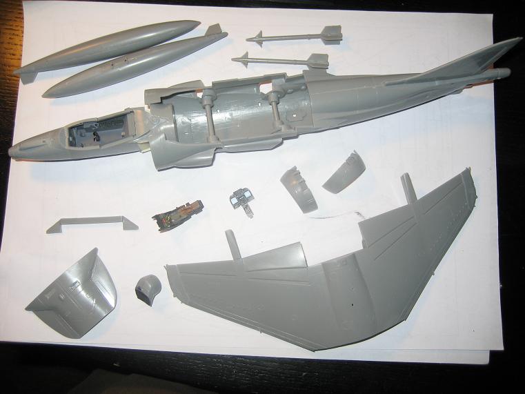

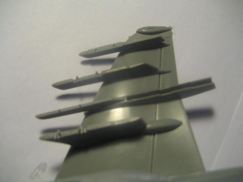

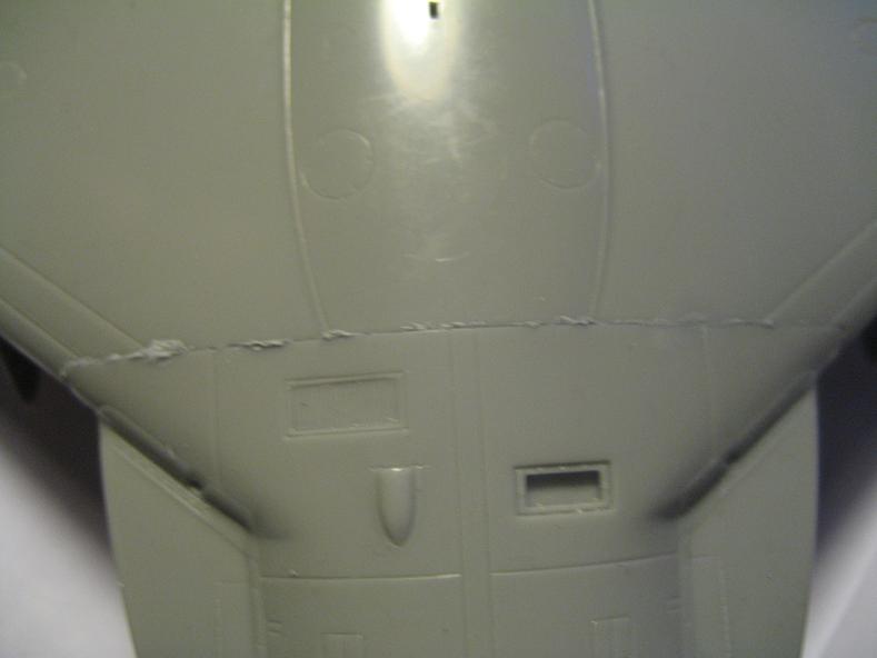

Net ir belaukiant naujųjų darbai tęsiami :D Na šiandien nieko išskyrus nuotraukų sukėlimą nedariau, bet iki šiandienos truputį pasistūmėjau.
Jau panašu į lėktuvą
Pilonai į savo vietas tiko beveik idealiai

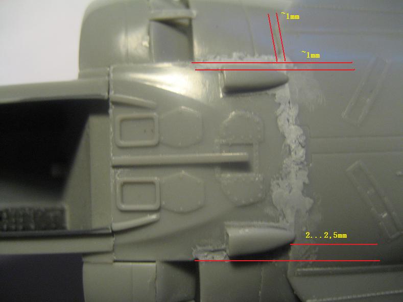

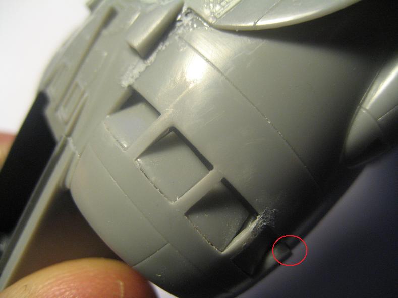

Na o šiose nuotraukose probleminės sritys:
Teko vieną detalę gerokai "patiuninti" ir glaisto nepagailėti (Tamyia labai geras produktas :) )
Detalės matmenų mažinimas, kad tiktų pažymėtas
Papildomos oro priėmimo angos - reikia sulyginti su korpusu
Glaisto vietoj klijų naudojimo eksperimentas - panašu kad nusisekė

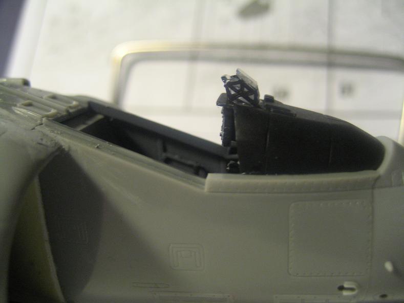

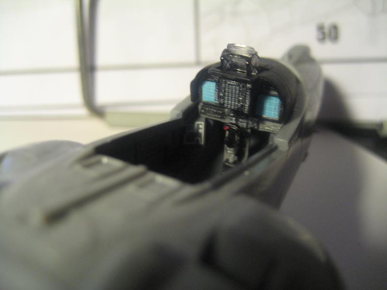

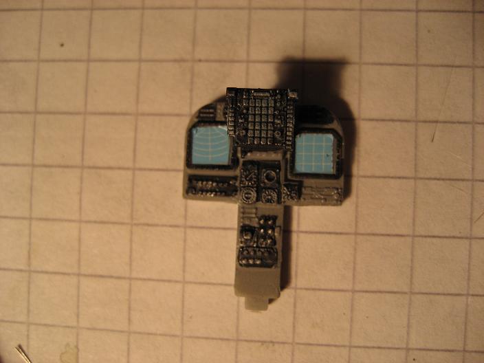

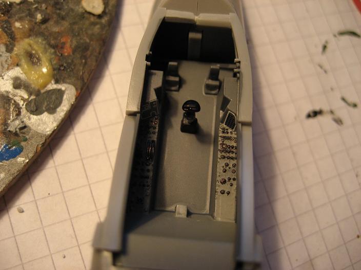

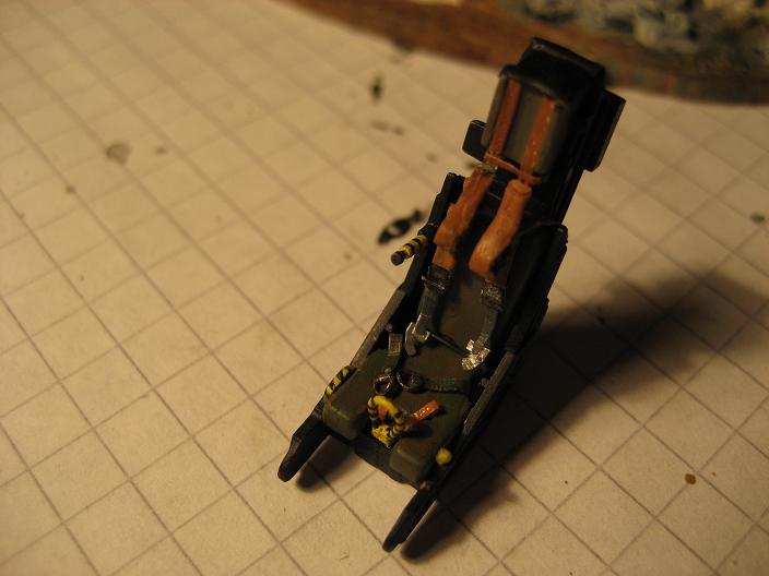

Tiesa, sumontavau kokpito dalį, kurią ir pateikiu sekančiose iliustracijose.

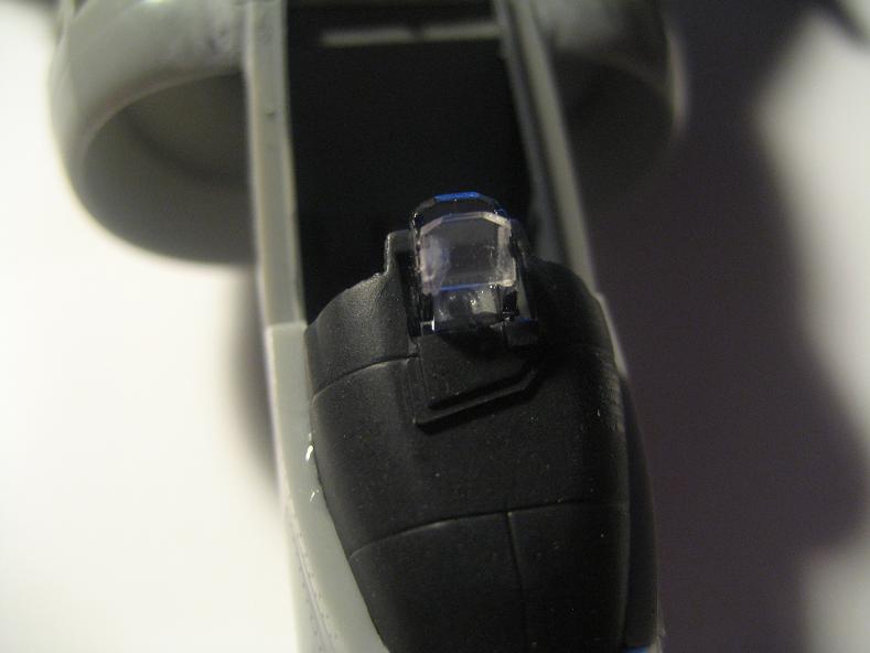

HUD'o rėmelis imituotas ant skaidrių detalių užpaišant linijas juodu markeriu. Beje, HUD surinikimui paeksperimentavau naudodamas MOMENT CLEAR klijus. Na mano asmenine nuomone su standartiniais Revell klijais rezultatas nebūtų buvęs prastesnis (dalis HUD'o visgi apsinešė :cry: ), taigi šioje srityje dar reikės praktikuotis.

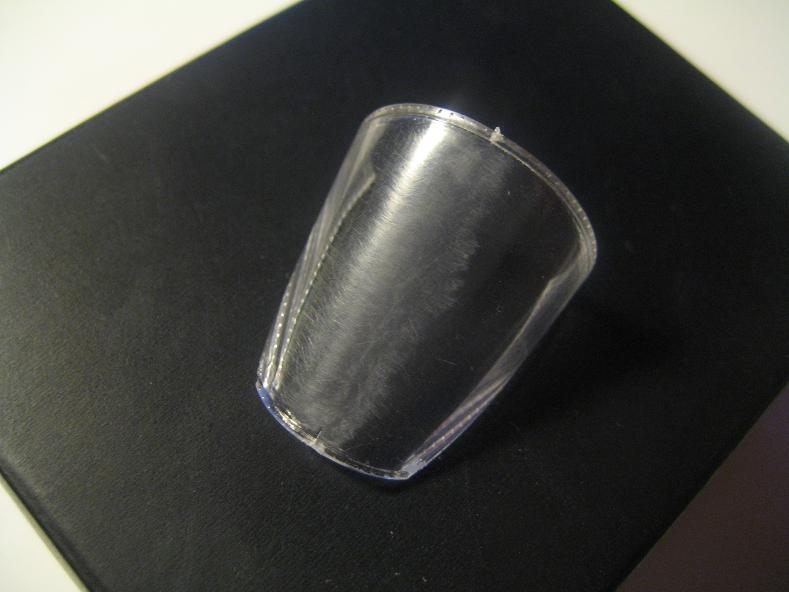

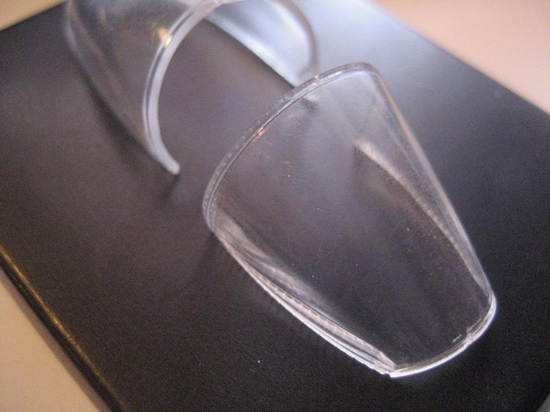

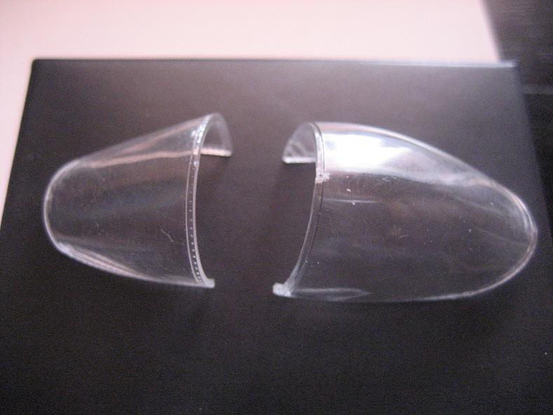

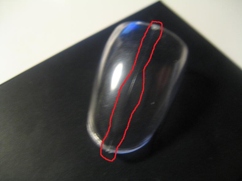

Dar vienas pradėtas eksperimentas šiame modelyje yra kokpito stiklų poliravimas.
Mat komplekte esantys stiklai išlieti su pakankamai bjauria siūle einančia išilgai viso stiklo. Taigi pasiskaitęs protingų žmonių mintis keliuose modeliuotojų forumuose nutariau pabandyt sulyginti tas siūles ir nupoliruoti stiklus iki reikiamo vaizdo.
Kol kas tik 1000 numerio švitriniu sulyginau siūlę su paviršiumi. Sekantis darbas yra paviršiaus poliravimas iki skaidrumo.

:!: Poliravimui rekomenduoju specialią pastą akrilo (org*stiklui) iš HELIOPOLIO. Ja galima suniveliuot ir pakankamai didelius pažeidimus, ir išbaltėjimus nuo netinkamų klijų (asmeninė patirtis). Kiek vėliau galėsiu pasakyt tikrą jos pavadinimą ir markę.
Gi liaudies metodai ir šiaip žinomi - nuo dantų pastos iki žaliosios pastos Goya...
O skaidrių detalių klijavimui rekomenduoju HUMBROL Clear Fix. Jų dar galima rasti „Žaislų planetose“ ir smarkiai papigintus. Rezultatai būna netgi labai geri (svarbu - dirbti ramu).

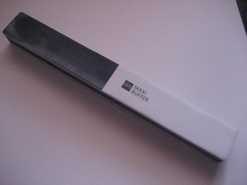

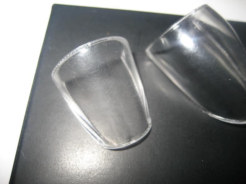

Bet dar kartą pasiskaičiau ARC tools and tips skyrių ir pasiėmęs draugę už rankos nusitempiau į "Drogą", kad ji man išrinktų geriausią nagų poliravimo dildę. Išrinko :)
Žemiau pateikių rezultatą to kas jau padaryta: ne idealu, bet šiandien išbandysiu dar vieną ksperimentinę priemonę - baldų polirolį, turėtų paviršių dar pablizgint.
Re: Harrier GR Mk7/9 / Revell/1:48/Plastic
Standartinė Laurynas » 2010 Sau 10 (Sek) 13:26

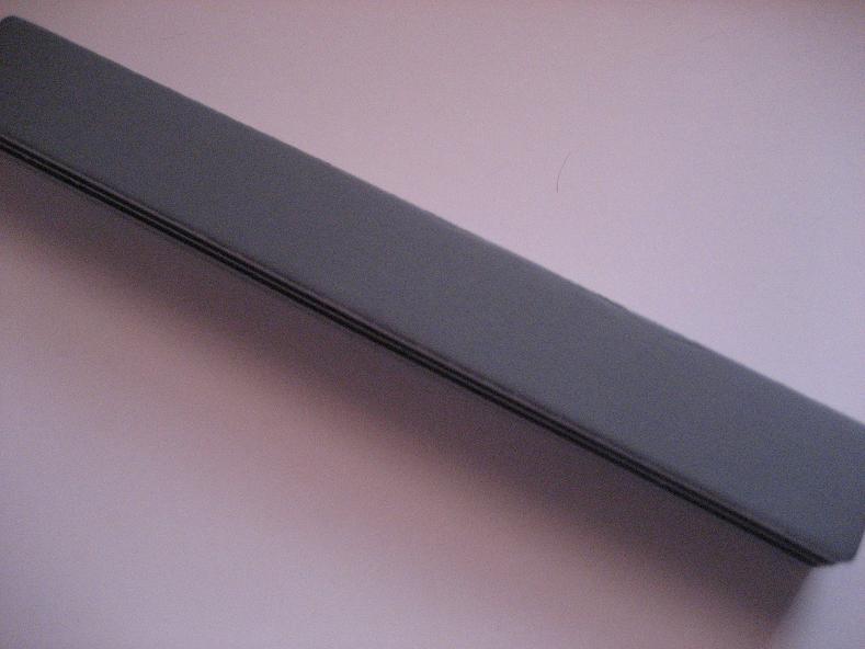

Na o čia pats įrankis. Jis sudarytas iš 3 skirtingo grubumo šlifuojančių paviršių. Tamsiausias naudojamas pirmas ir atitinka apytiksliai 1000 grubumo popierių. Antras naudojamas baltas paviršius, kuris yra šiek tiek švelnesnis. O paskutinis naudojamas šviesiai pilkas paviršius, kuriuo ir poliruojama iki galo.
Kaip jau sakiau, kol kas rezultatas nėra visiškai patenkinamas, bet efektas gana neblogas ir pasiekiamas pakankamai greitai. ARC aprašomas specialiai modeliams sukurtas įrankis turi 4 šlifavimo paviršius, taigi gali būt, kad man kaip tik to 4o ir pritrūko kol kas....
Grubiausias ir vidutinis paviršiai
Poliravimui skirtas švelniausias paviršius

Dar vienas patarimas: smulkius permatomų detalių įbrėžimus/defektus labai gerai "paslepia" skaidrus blizgantis lakas, pvz. Tamiya, Future ar kt. T.y. nebereikia išsišiepus zulinti poliruojant iki pat galo, pabaigą galima "nutrumpinti", rezultatas tas pats. (na nebent nori pats sau žinoti, kad 'išzulinai iki galo' :) Pabandyk ant kokios nereikalingos detalės ar litniko, manau patiks ;)
Taip pat tokiu laku nutepus stikliukus ir be akivaizdžių defektų, jie tampa vizualiai skaidresni.
