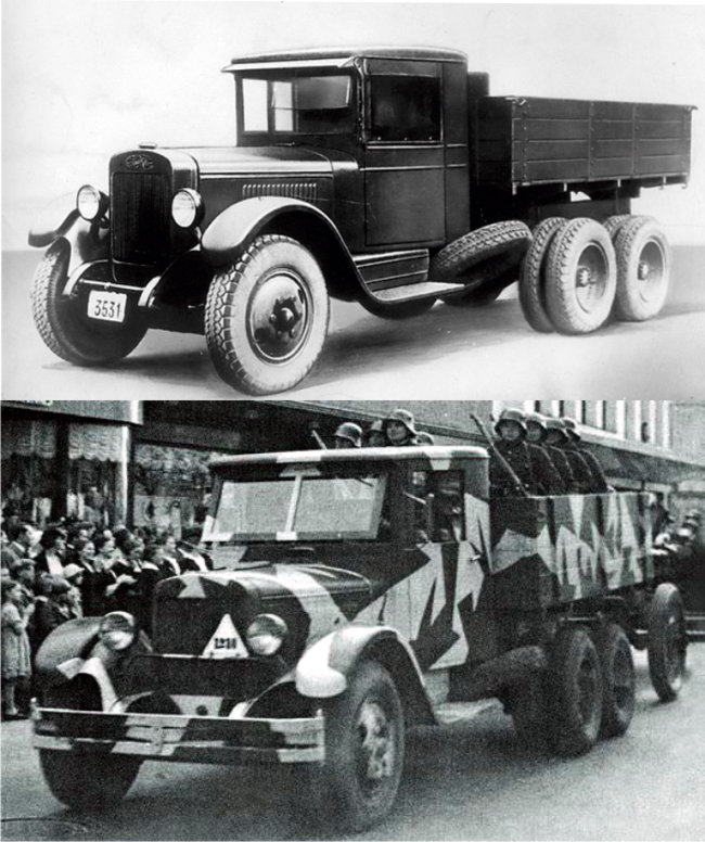

a žinoma būtų įdomu sužinot iš kur Grigoraitis ištraukė, kad kabinas darė Lietuvoje. Nes aš žiūrėdamas į foto nuotraukas matau, kad važiuoklė nuo Zis 6, o kabina nuo ZIS5, kaip palyginimui įmetu foto

Na priekinis radiatorius tikrai skiriasi kaip ir bamperis, manau giliau pasiknisus daugiau skirtumu galima rasti.

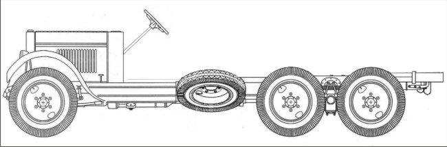

Įdedu nuotraukas, kad disputas būtų akivaizdesnis 8-) . Reikalinga pasikartot automobilio konstrukcijos pradmenis, t.y. sunkvežimio kabinos apiprėžimą (kad ir vikipedijoj). Tuomet viskas pasidarys daug aiškiau. Sparnai, radiatorius, bamperis, variklio dangtis nėra kabinos elementai.
Nuotraukose akivaizdūs kabinos skirtumai - pradedant lango konstrukcija, baigiant standumo briaunų buvimu/nebuvimu.
Keista, bet viršutinėj nuotraukoj neaptikau durų rankenos :lol: (+ viena LT gamintojų prabangos opcija).
Mano manymu LT pagal kontraktą gavo kažką panašaus kaip mano greitame piešinuke žemiau. Papildomi elementai (šviesos technika, bamperiai) buvo komplektacijos tiekimo sutarties objektas.
ZiS-6 vaziukle_zpssk9ictca.jpg (26.95 KiB) Peržiūrėta 20834 kartus(ų)
Kažkurioje replikoje, Pranai, minėjai apie „šildomas kabinas“. Na nemanau, kad tų laikų sunkvežimiai, ypač iš rytų pusės, galėjo būt konstrukciškai paruošti tokiem perdarymams. Daugumoje jų atseit „šildymas“ buvo „organizuojamas“ pasyviai - tiesiogiai nuo variklio skleidžiamos šilumos, o šiltuoju metų laiku vėdinimas buvo organizuotas atidarant langus (nuotraukoje) ir smagiai plėvesuojant likusiais plaukais. :geek:
