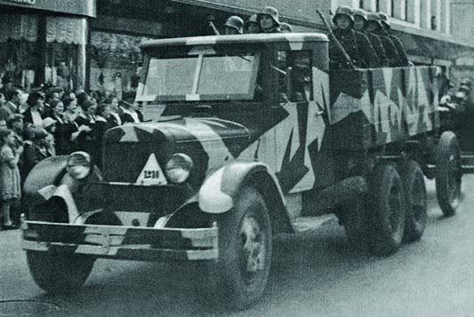

Jau seniai man knieti įdėmiau pastudijuoti šį ZiS-6 kamufliažą Lietuvos kariuomenėj - išsiskiria originalumu, tik labai gaila, kad nėra spalvotų fotodokumentų

O apie tą "retą" kamufliažą šioje knygoje viskas parašyta. Jis turėjo tapti standartu visai Lietuvoje turėtai sunkiajai autotechnikai 1938 - 1943 metais. Bet...

Prunce rašė: Jis turėjo tapti standartu visai Lietuvoje turėtai sunkiajai autotechnikai 1938 - 1943 metais.
Kur rasti tą standartą - kokios spalvos ir kokia tvarka „padėliotos“, nes knygoje aprašoma labiau bendri kamufliažo principai ir dažų procentuotė, o šis „retas“ dažymo būdas nėra sukonkretintas. Gal yra dar kokių šaltinių?
Re: Lietuviškos karo technikos kamufliažas
Standartinė Prunce » 2011 Vas 14 (Pir) 10:42
Standartas dar nereiškia, kad gausi konkretų dėmių išdėstymą ir tikslų atspalvio aprašymą. Taip tik pas vokiečius ir britus buvo.
O mūsų valstybė, kaip ne tokia turtinga, tikrai negalėjo leisti sau pirkti tikslių atspalvių dažų (tik konkrečių) arba nenaudoti jų, jei ta apibrėžta spalva truputį kito atspalvio gavosi iš antro užmaišymo, negu iš pirmo. O ir , sprendžiant pagal turimų "šeštukų" nuotraukas, kamufliažo dėmių išdėstymas nebuvo labai griežtas - tik bendri nurodymai. Kiek teko matyti tų kamufliuotų sunkvežimių, tai jų dėmių išdėstymas skiriasi ant kiekvieno egzemplioriaus. Tai kad reikia vadovautis tik turimomis nuotraukomis. O spalvos... Ruda turi būti ruda, juoda - juoda, žalia - žalia,... Žinoma, reikia atsiminti, kad automobiliai - kariniai ir kai kurie šių spalvų atspalviai (ryškūs) tikrai negalėjo būti naudojami. Žinoma, galima mėginti kreiptis į Vytauto Didžiojo Karo muziejaus istorikus, bet nemanau, kad ką nors konkretaus rasime. Bet...

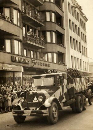

Kalbant apie tą pirmą Zis'o nuotrauką ir šiek tiek ne į temą - smalsu pasidarė, kur ji nufotografuota. Drįsčiau paspėlioti, kad tai gali būti Laisvės alėja Kaune, šalia dabartinio fontano, prie Pienocentro pastato. Gal kas turi kokį kitokį pastebėjimą?
Standartinė Prunce » 2011 Vas 15 (Ant) 0:42
"Aukti", čia buvo tik pusė nuotraukos. Aukščiau matosi dar 4 aukštai, o virš durų puikuojasi iškaba: "Restoranas "Inkaras" ir kita: "PARAMA". Parašas po nuotrauka (69 minėtos knygos puslapis): 'Kariuomenės inžinierijos junginių sovietinis sunkvežimis "ZIS - 6" K.A.M. Nr. 1210, dažytas kamufliažu, Kaune, Laisvės alėjoje".
Tai kad neklydai.
Visa nuotrauka atrodo šitaip:

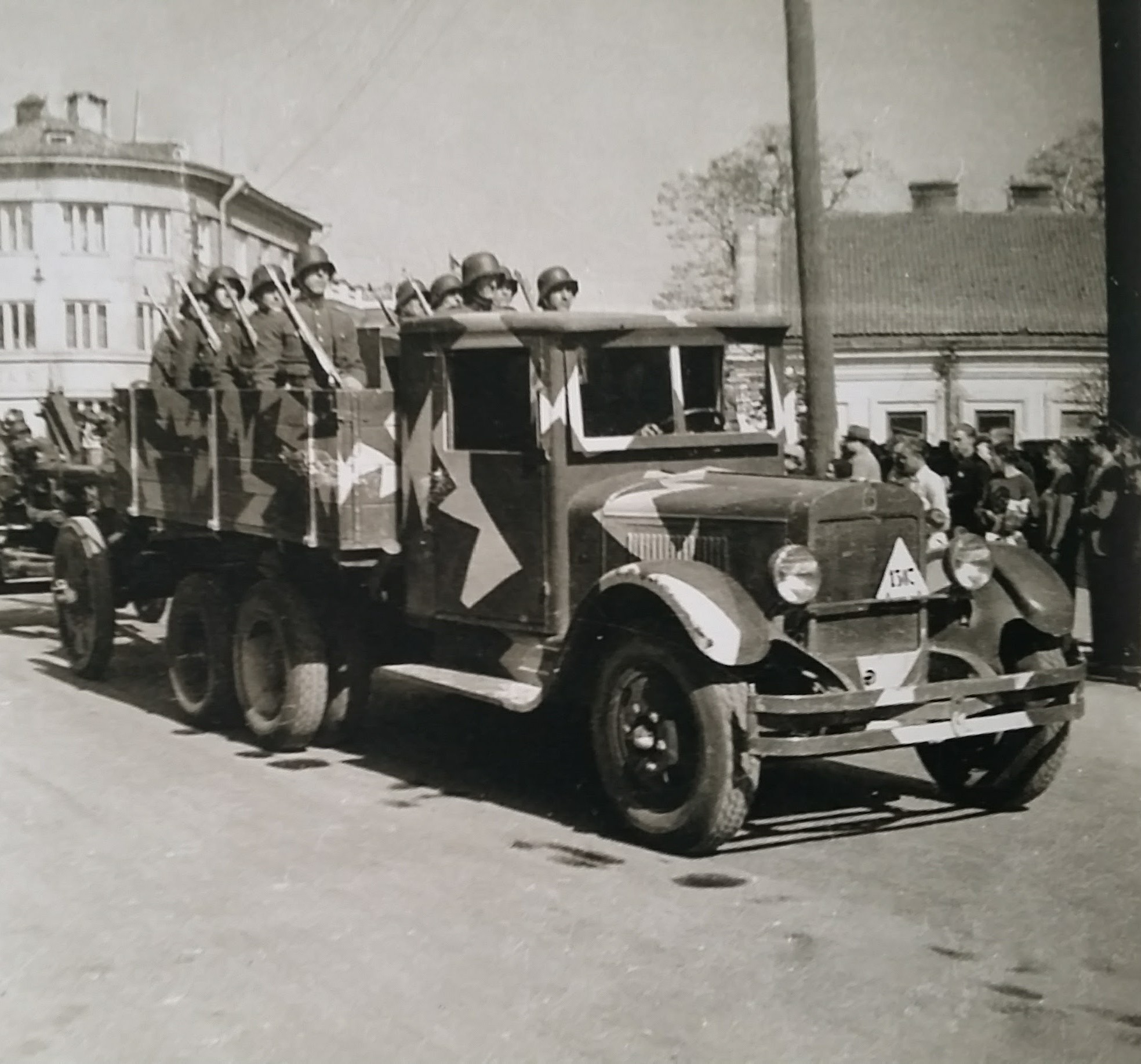

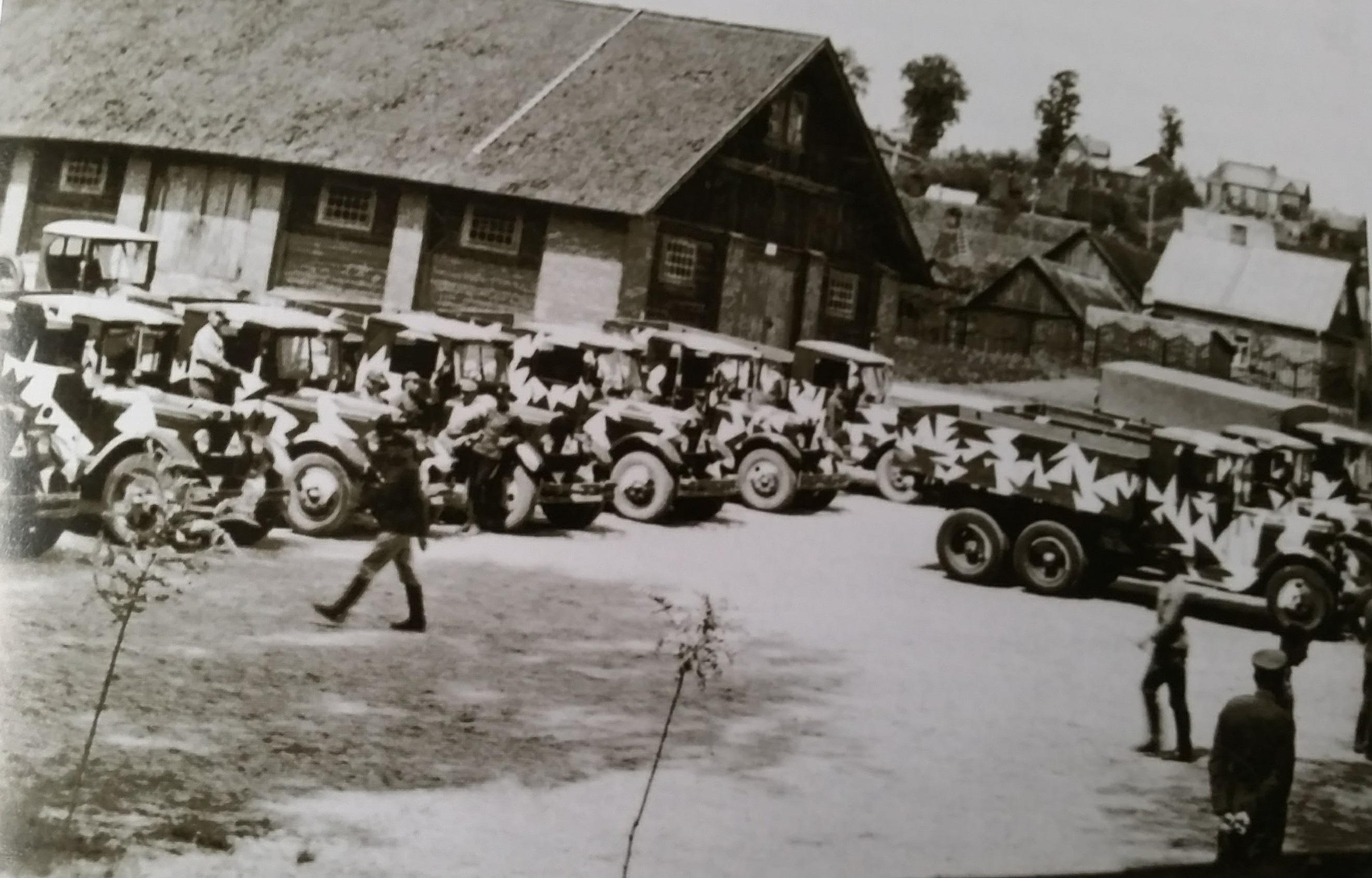

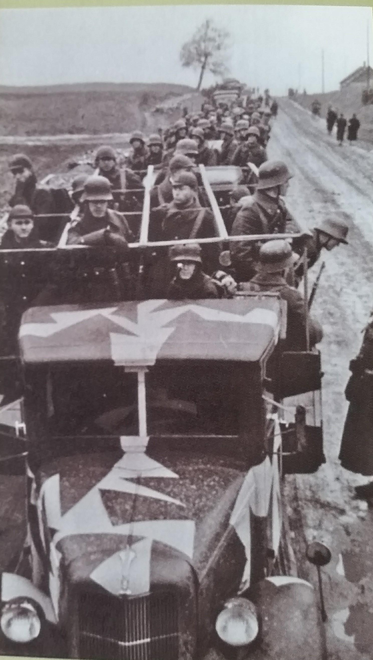

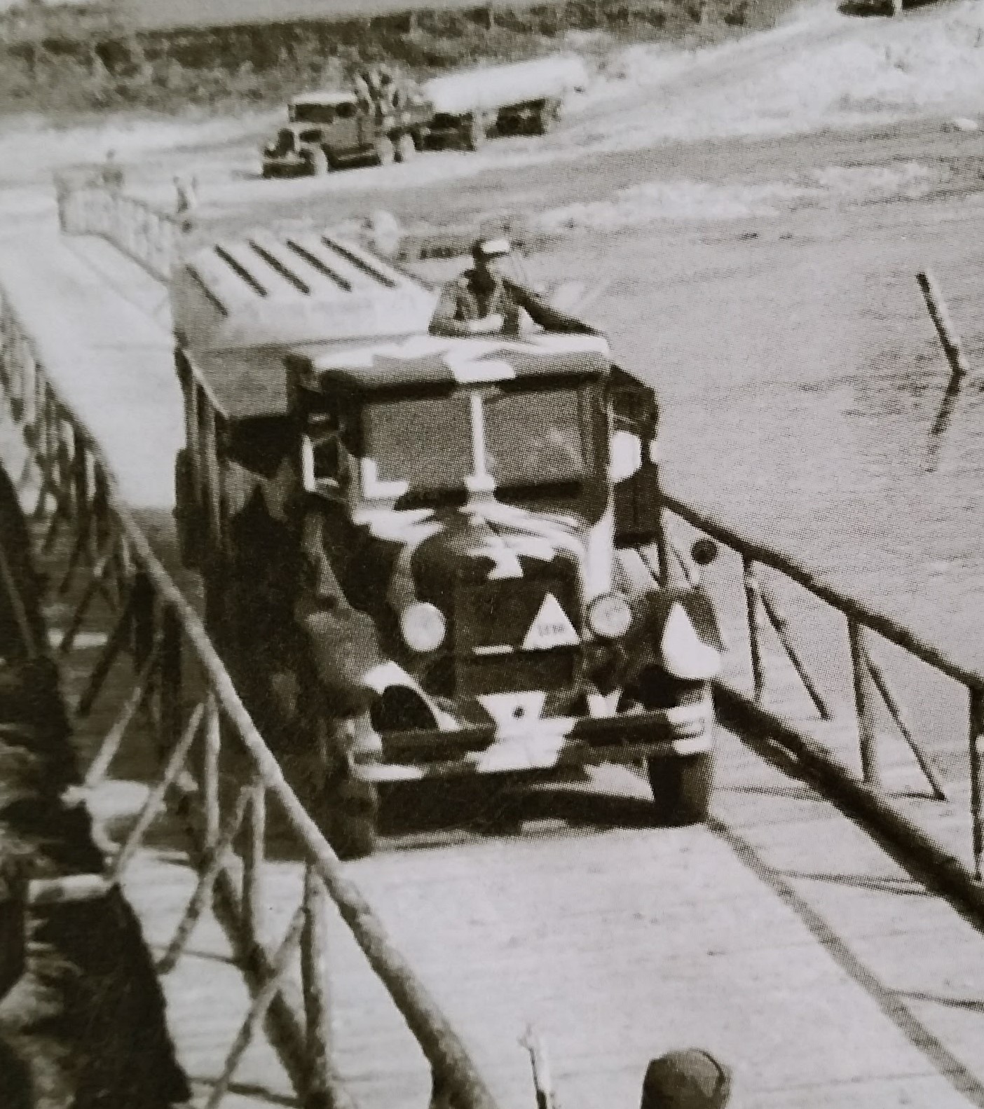

Kelios foto:

Dėl Ziso markės autorius ne visiškai teisus, nes paėmus ši automobilį, gaunasi Zis5 ir Zis6 gibridas, koks konkretus tai zisas pats iki šiol iki galo neišsiaiškinau, galimas variantas, Kad tai ZIS 14
