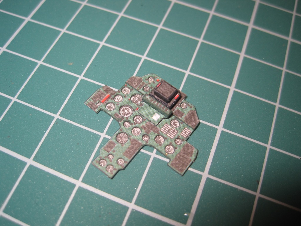

Pirmą kartą į rankas paėmiau Angraf modelį.

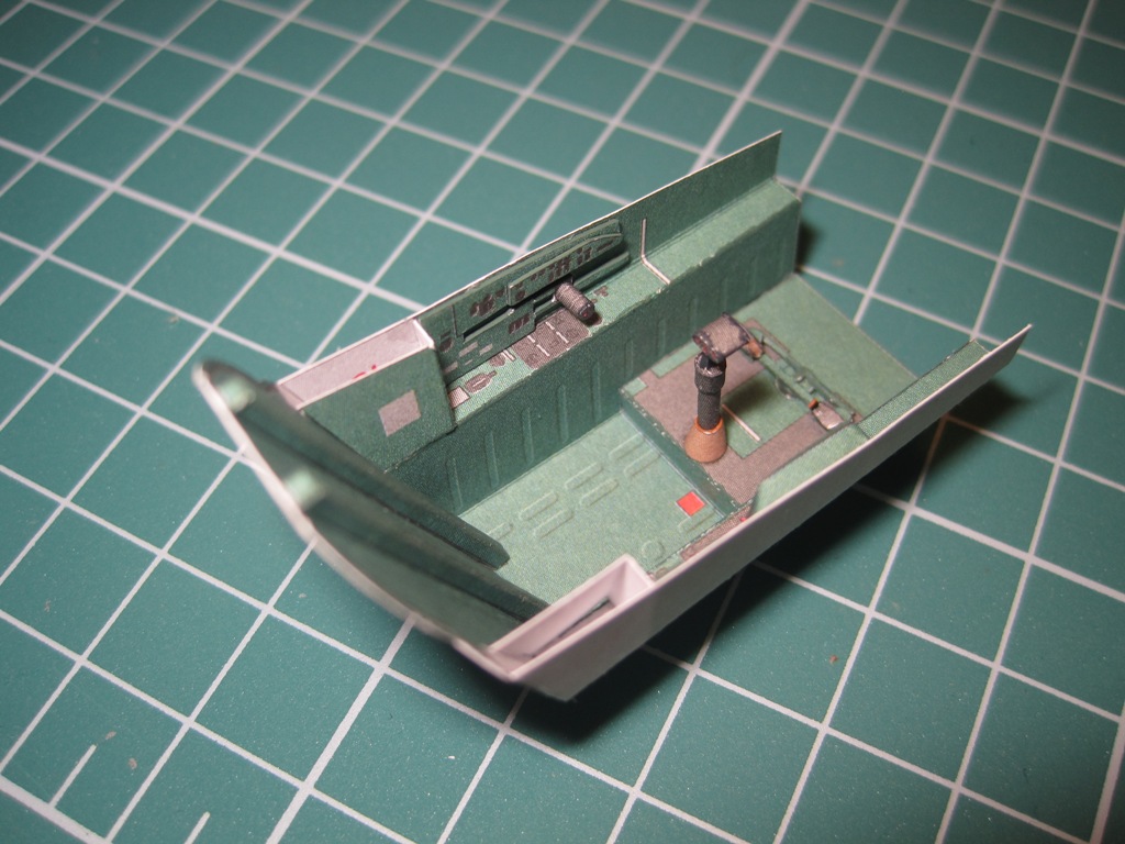

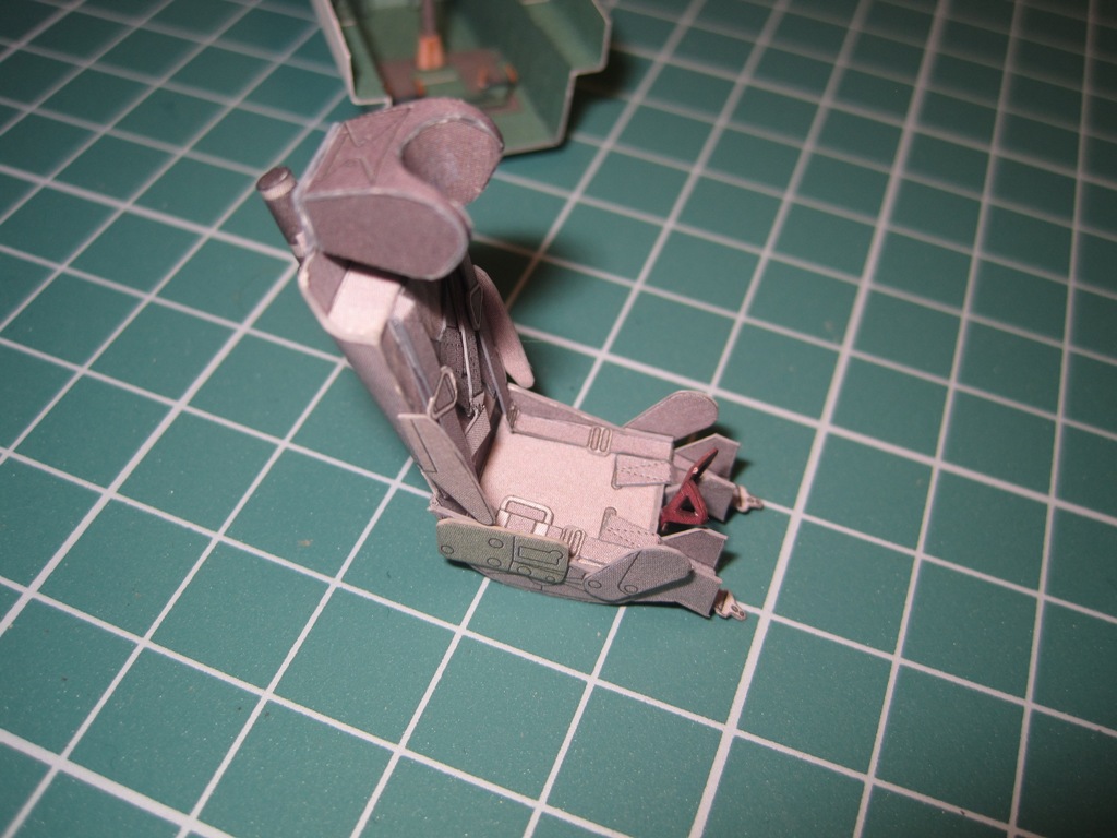

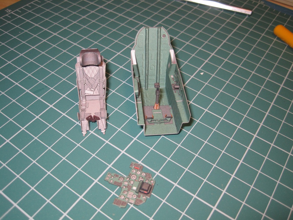

Lėktuvas detalizuotas gerai, suprojektuotas gražiai, o ar gerai, pasakysiu po modelio baigimo. Pradėjus klijuoti, supratau, kad schemos yra tik gražios, tačiau sunkiai suprantamos. Piloto sėdynės brėžiniai neaiškūs, kelias detales reikėjo atplėšinėti vieną nuo kitos ir iš naujo klijuoti. Sėdynės diržų sudėjimas buvo tikras galvosūkis.

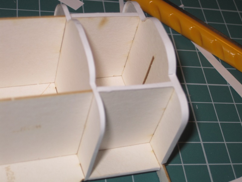

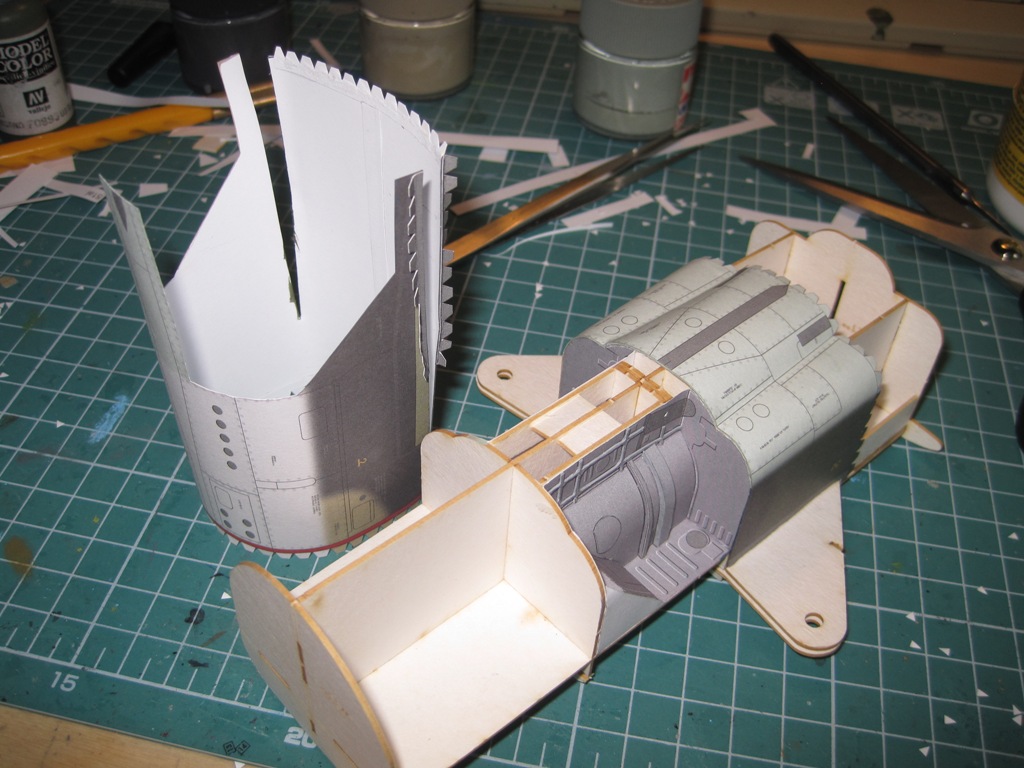

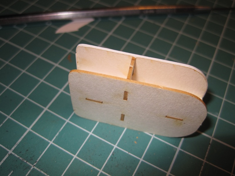

Paėmiau dėlioti karkasą iš lazeriu pjautų detalių. Visi formeriai išpjauti per maži. Reikia paklijuoti kartono, ant kurio atspausdintas modelis, juosteles. Nuotraukose į akis labai krenta nekokybiškas briaunų uždažymas. Reikės pasitempti.

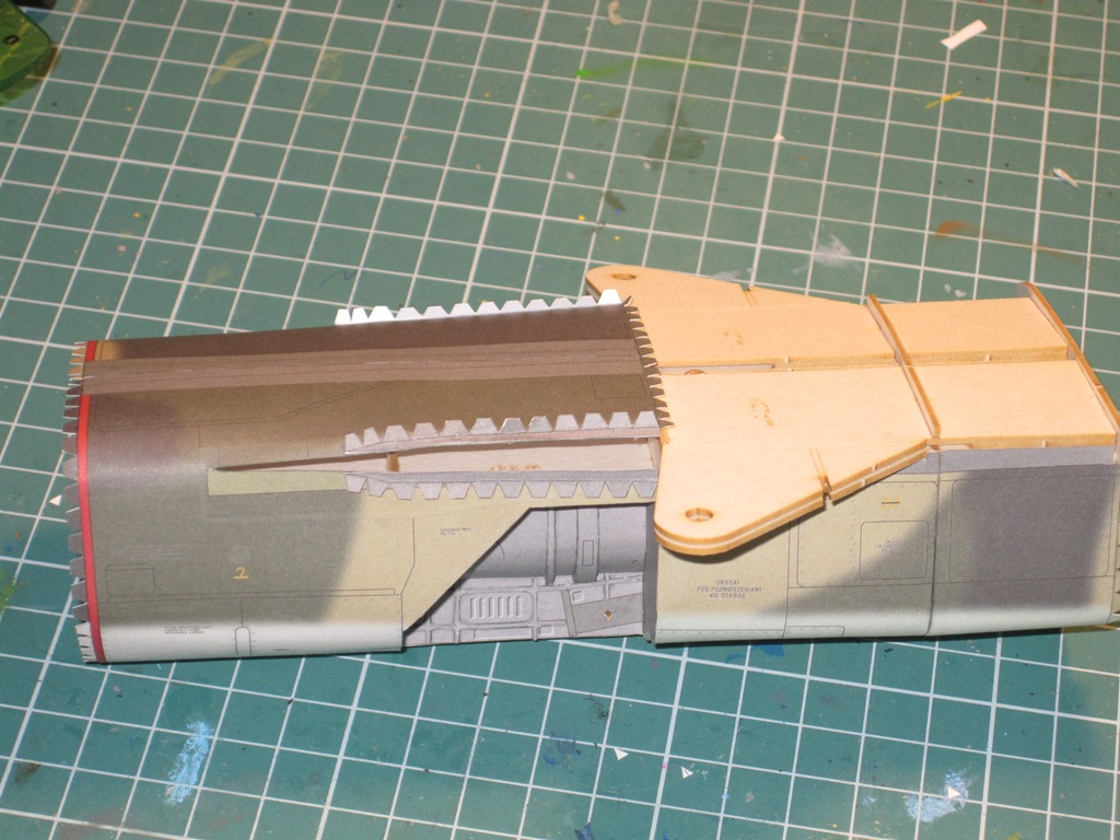

Я сам ищу вторую модель. Каркас слегка прекрутился в центральной части фюзеляжа, где стоит механизм крыла, самолёт пошёл винтом.

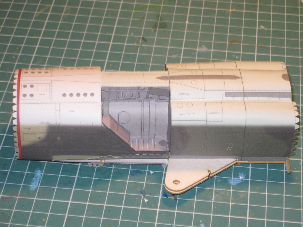

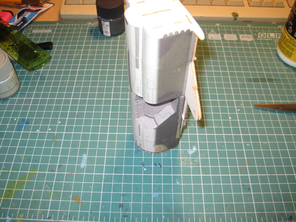

Bandau toliau suklijuoti centrinę fiuzeliažo dalį. Sudėtingiausią detalę mausiu kaip kojinę. Trečias bandymas... :lol: :lol: :lol:

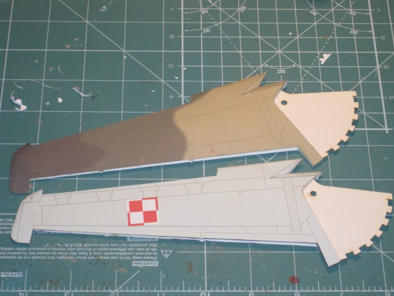

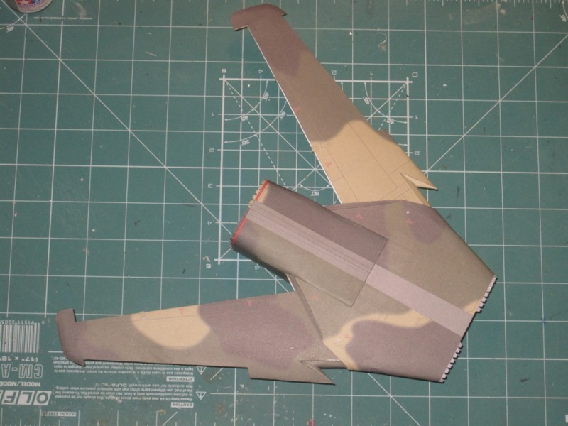

Pasukamos sparno dalys. Gana sunkiai susiklijuoja. Darant pilną versiją su priešsparniais, labai sunku išlaikyti detalės plokštumą nepersisukusią. Kadangi turiu du leidinius, kairiąją detalę perdarinėjau (susisuko).

Standartinė Caras » 2018 Rgs 03 (Pir) 20:32

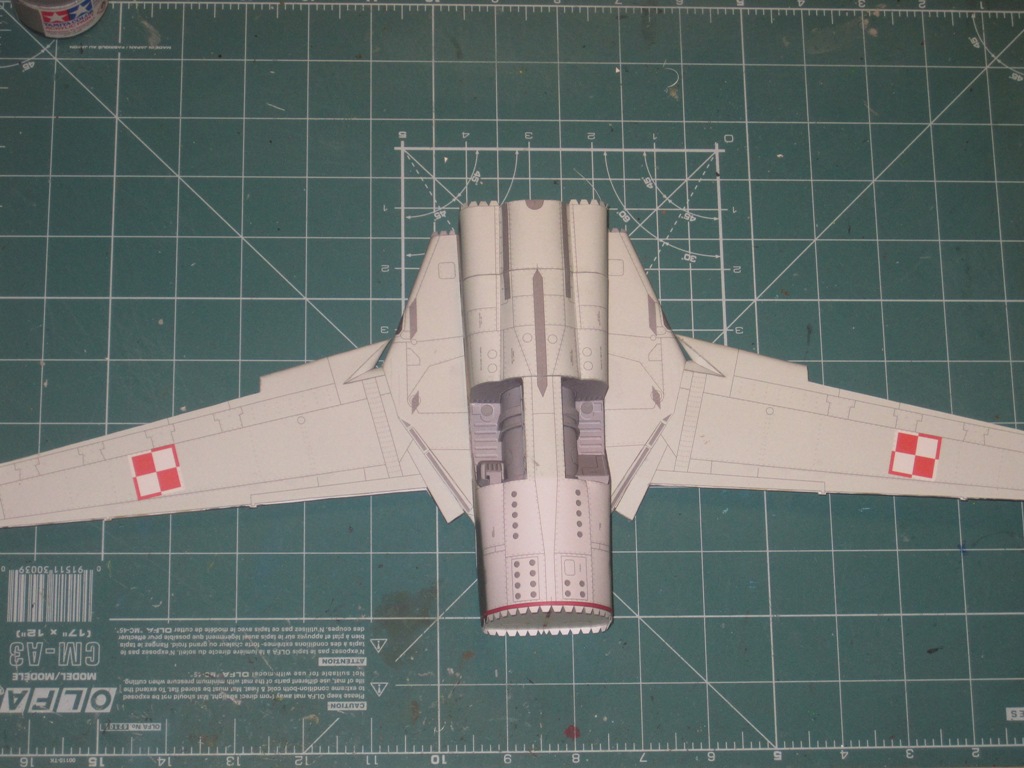

Surinkau sparno pasukimo mechanizmą. "Išskleistas" sparnas atrodo kiek skystai, konsolės labai gyvos, laisvai lankstosi į viršų ir žemyn. Suglaudus sparną, konstrukcija sutvirtėja.
