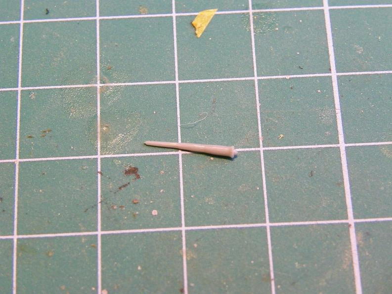

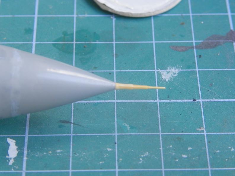

Prieš kiek laiko buvo kilusi idėja pakeisti gamintojo pito vamzdelį į savo darbo. Kadangi Tornado pito vamzdelis yra pakankamai sudėtingos formos, paprastos adatos, smeigtuko ar tempto plastiko teko atsisakyt. todėl nutariau pabandyti detalę pagaminti iš dantų krapštuko, jį tekinant mikrogręžtuve. tam reikalui iš pradžių vietoje tekinimo peilių naudojau smulkius skalpeliukus, bat pasirodė kad gerokai tiksliau viskas gaunasi naudojant švitrinimo popierių (pradedant 200 pereinant prie 400 ir baigiant 600 grubumo).
Pati detalė gavosi kaip ir visai nieko. Pagrindinis privalumas, lyginant su gamintojo - liejimo siūlės nebuvimas ir idealus apvalumas. tačiau, net naudojant superglue tipo klijus, savadarbis pito vamzdelis savo vietoje normaliai (tvirtai) laikytis nenorėjo :( taigi paaukojęs porą savadarbių vamzdelių "kilimo monstrui" galutiniame variante pritvirtinau gamyklinį pito vamzdelį.
Nežiūrint į tai manau eksperimentas buvo sėkmingas, todėl ateityje manau panaudosiu kituose modeliuose, iš anksto paruošęs vietą savadarbei detalei.
Nuotraukose - gamintojo siūlomas pito vamzdelis ir mano "samadielka" vieno iš bandymų ją pritvirtinti metu.

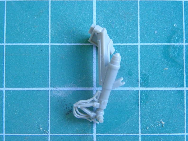

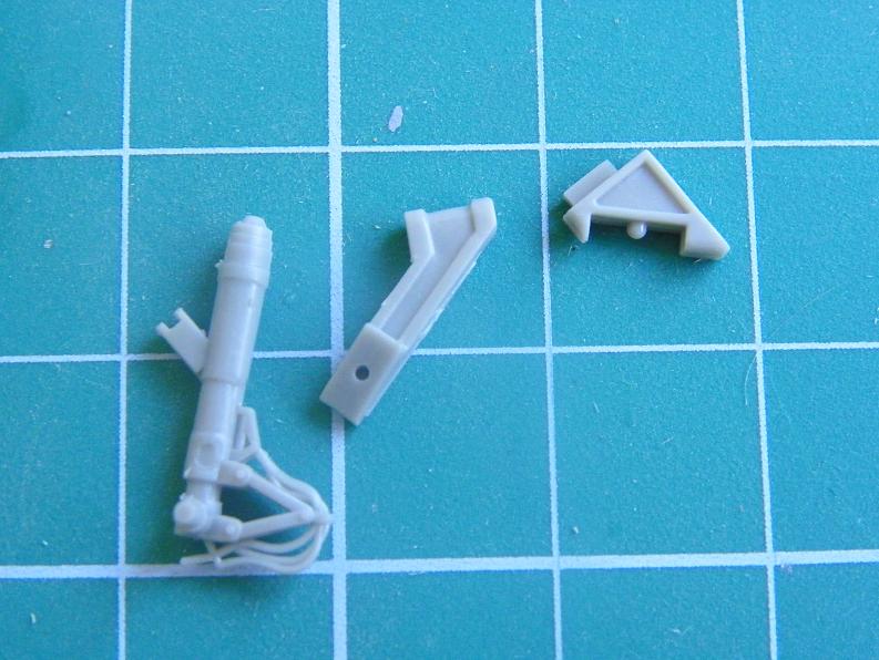

VAŽIUOKLĖ
Susidaro įspūdis kad tikrame lėktuve pagrindinę važiuoklę projektavo vokiečiai - viskas funkcionalu ir patogu, bet... tragiškai sudėtinga. Modelyje beje irgi.... pagrindinės važiuoklės vieną "stoikę" sudaro 4 detalės, kurių 3 tarpusavyje tvirtinamos gana nediliais paviršiais. surinkus "stoikę" pagal jungimosi plokštumas (kaip padariau aš) pridėjus mazgą į būsimą vietą fiuzeliaže viskas arodo baisiai nepadoriai kreivai :( Vienintelė išeitis, kuri šiuo metu man šviečiasi - įstatyti "stoikes" į fiuzeliažą ne iki galo ir reikiamu kampu. Kaip tai pavyks.... bus matyt tolimesnėje surinkimo eigoje.
O kol kas pora pagrindinės važiuoklės "stoikės" vaizdų. Džiugina detališkumas :)

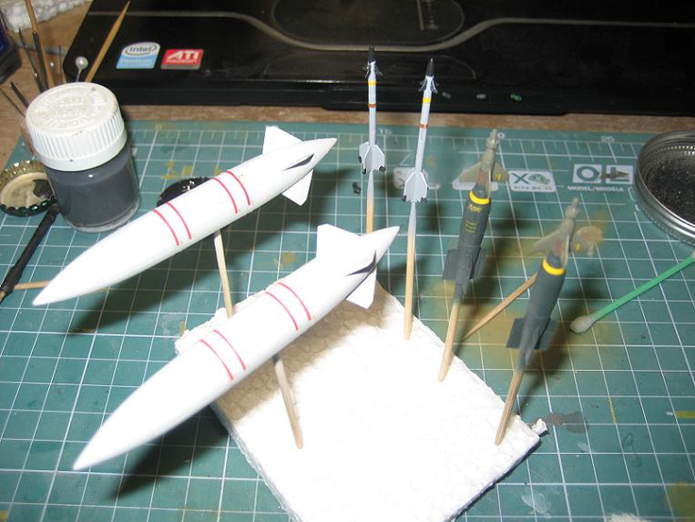

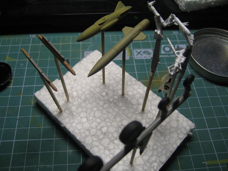

Darbai prie šio "viesulo" nestovi, kol bandau išmąstyt koks gi bus galutinis lėktuvo išvaizdos variantas (su nasrais ir gražuolėmis, ar kuklesnis tik dykuminis) užsiėmiau smulkmenomis, kurių vaizdzialius ir pateikiu gerb. publikai :)
Re: Panavia Tornado GR-1/Revell/1:72/Plastic
Standartinė Laurynas » 2010 Spa 23 (Šeš) 1:45

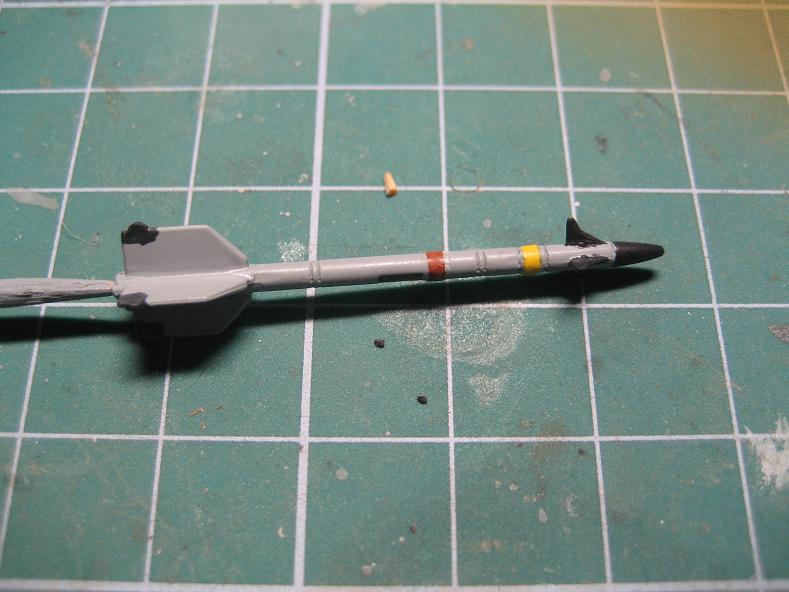

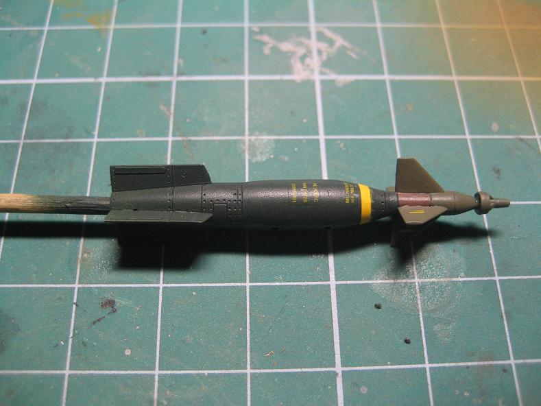

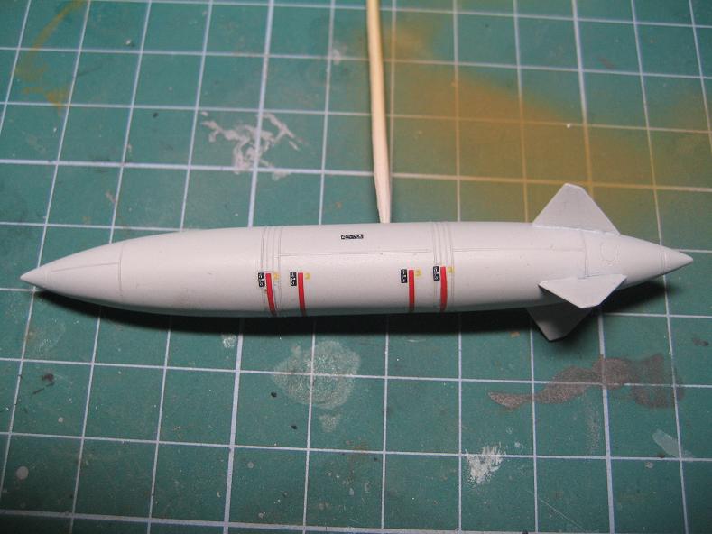

Na ir 3 pagrindiniai ginkluotės elementai: AIM-9 Sidewinder artimo nuotolio raketa, 1000 svarų lazerinio valdymo aviacinė bomba ir 2250 l kuro bakas (beje spalvą specialiai parinkau ne smėlinę, kadangi pakanka vizualios medžiagos ir šviesiai pilkam variantui).
AIM-9 Sidewinder
1000 svarų valdoma bomba
2250 l kuro bakas
