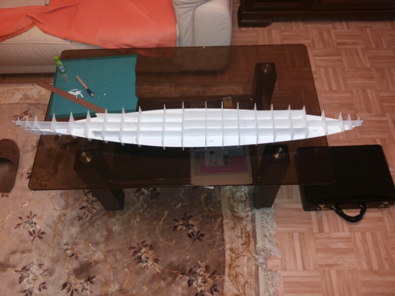

Standartinė jonas » 2013 Lap 11 (Pir) 11:47

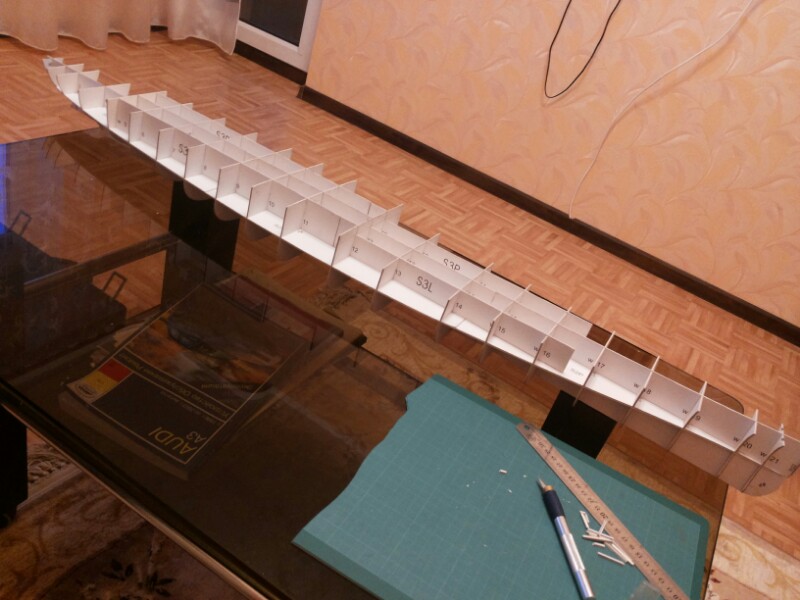

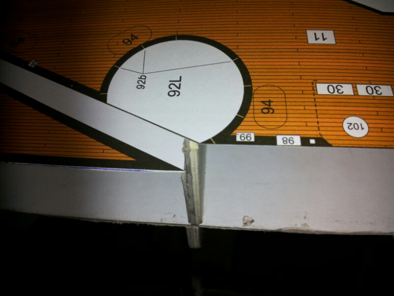

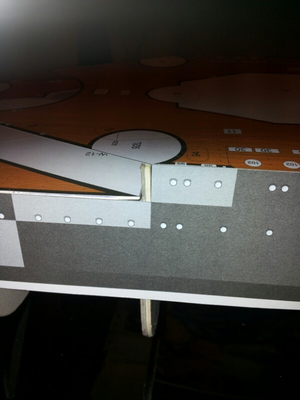

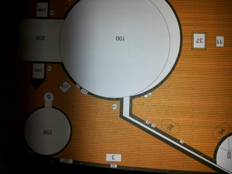

Sveiki visiems.Per savaitę nelabai daug statybos ir pasistumėjo. Be to išlindo karkaso neatitikimas deniui ir bortui :( denio ir borto ilgiai tarpusavyje sutampa,o su karkasu ne.Karkasas ant 3mm ilgesnis.Tai aš sutrumpinau tarp 8 ir 9 špangouto tais pačiais trim milimetrais.Dabar bortai ir denis pridėjus sueina gražiai.Juokingiausia,kad po sutrumpinimo,pridėjus ant šių špangoutų dugno apkalos detalę(kuri turi būti nr14) ji gražiausiai gula pagal ilgį,kaip taip ir tutėtų būti. :D.Dabar dar sprendžiu dilemą kaip visad:užpildyt korpusą ar ne?Lyg ir viskas

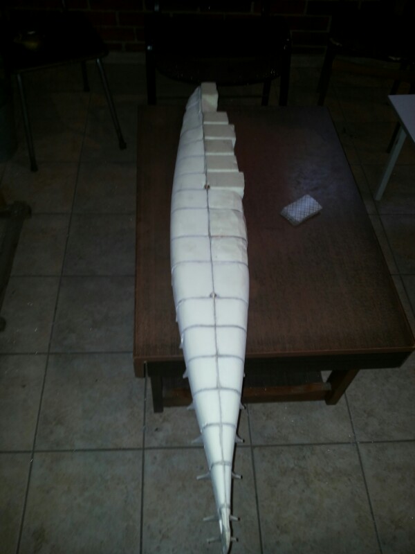

Standartinė jonas » 2013 Lap 15 (Pen) 21:55

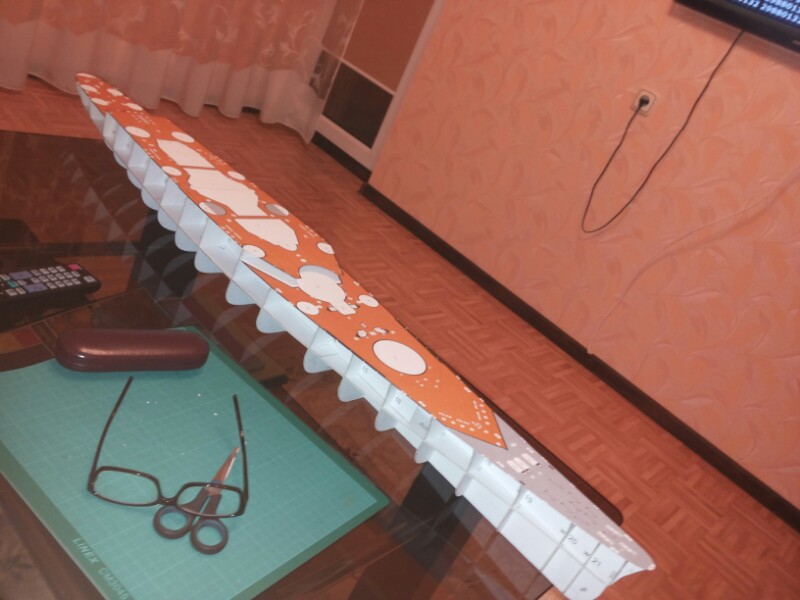

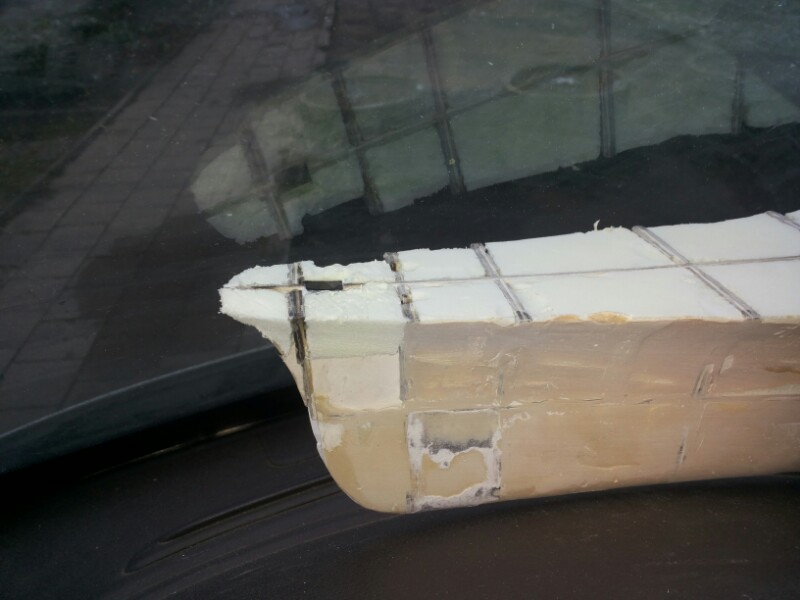

Sveiki visiems.Na ir prisidirbau sau darbo :) Sukau,sukau sau smegenėles ir nusprendžiau vis dėlto užpildyt karkasą putplasčiu.Nors darydamas ROMĄ žadėjau daugiau tokiu būdu nedaryti,bet pagalvojęs apie statybos ilgą laiką nutariau apsidrausti nuo nemalonumų.Nes yra planų sudalyvaut su šiuo laivelių realiam konkurse ;) Foto kaip ir nėra.Atsiskaitysiu kai jau pradėsiu dėt apkala.Tiesa,būtų idomu išgirst nuomonę dėl iliuminatorių: turiu iš GPM-o fotoėsdintus iliuminatorius,tai geriau juos į iškirstas vietas įklijuoti ar ant viršaus nupieštų užklijuot?

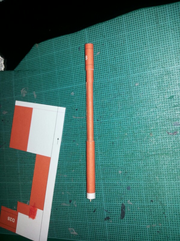

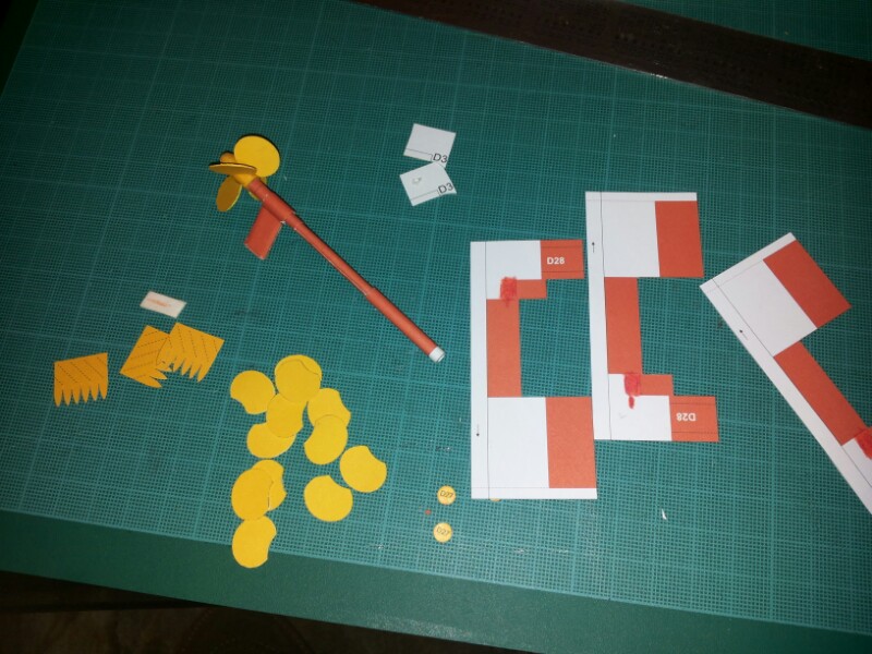

Bet mane aplankė "geniali" mintis :idea: Kol korpusas taip lėtai gaminamas galima gi ir dar kuom nors užsiimti.Tai ir pradėjau sraigtus, vairą,kylius ar kaip jie ten vadinasi kur išilgai korpuso,šonuose eina

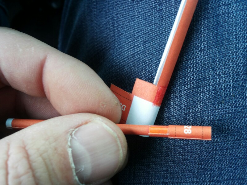

Standartinė jonas » 2013 Gru 07 (Šeš) 13:52

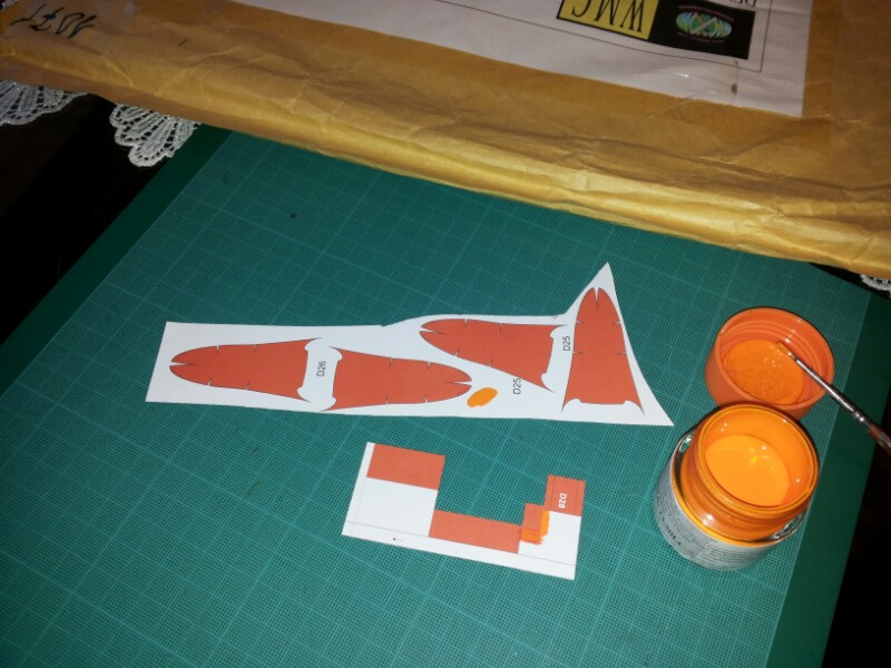

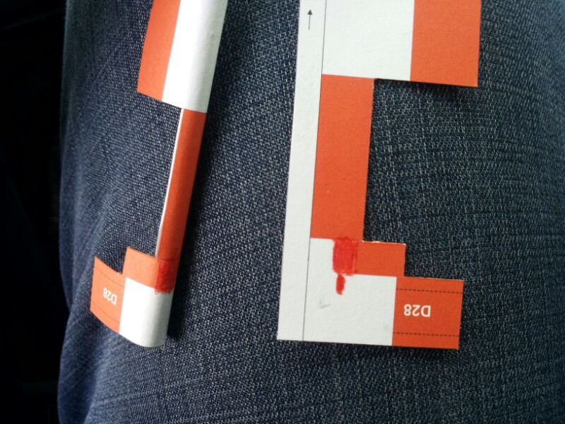

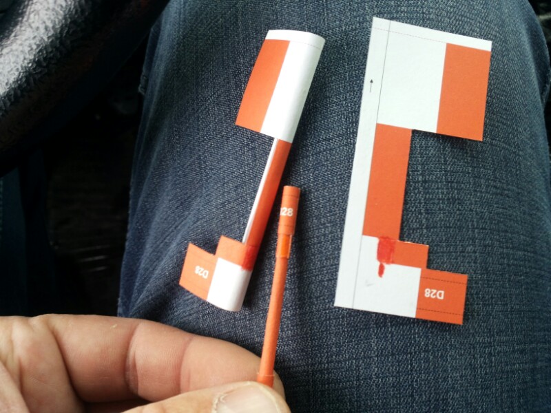

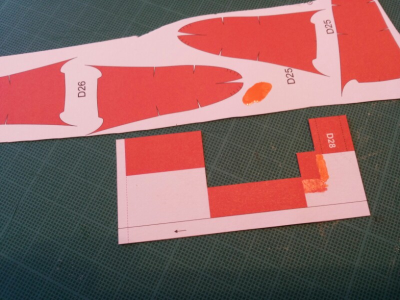

Sveiki modeliuotojai :) Darbai juda lėtai,truputi išmušė iš vėžių toks nemalonumas kaip spalvos trukumas.Kiek skaičiau kitų modeliuotojų šio laivo klijavimą,tai niekas nesiskundė dėl kokių nesutapimų

Standartinė jonas » 2013 Gru 07 (Šeš) 13:59
Ir dar klausymas tiems kas dažnai dažo: kokia spalva patamsinti oranžinę kad nebūtų tokia ryški kaip kad kuria turiu?Aš asmeniškai įtariu kad tamsiai raudona reikėtų.Nebūtų brangus TAMIA dažai tai eksperimentuočiau.O dabar dėl kelių lašų prisipirkt dažų kurių po to neprisireiks tai kažkaip ...ir iš namų gali išvaryt

Re: Prancūzijos linijinis laivas Richelieu./Fly model 152/ 1
Standartinė APovilaitis » 2013 Gru 07 (Šeš) 15:11
Dėl dažų spalvos, tai nelabai ką galima patarti. Pataikyti nupirkti, tai kaip loterijoje išlošti :lol: . Kiek žinau, oranžiniai yra geltonos ir raudonos mišinys. Bet be bandymų, nieko nebus. Nelabai suprantu, o kam čia jau pulti pirkti tuos TAMYA dažus? Pasidavėte pražūtingai "plastmasistų" įtakai :lol: . Pilna nebrangios akvarelės. Žymiai lengviau pritaikyti, pigu ir paprasta naudoti. Galima eksperimentuiti į sveikatą, turint platesnę paletę.

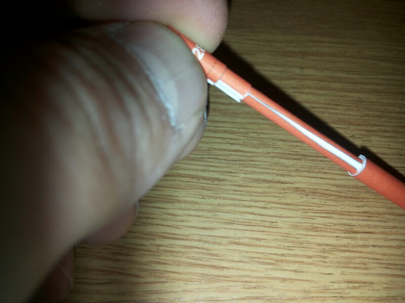

Šiaip, tai tokio klijavimo būdo nenaudoju. Nepatinka man, nes gaunasi išilginiai laipteliai, kuriuos ne visada paslėpsi ir atrodo nekaip. Netikslus gaunamas diametras, labai priklausantis nuo susukimo standumo. Beje, man atrodo, kad spalvos trūkumo priežastis gali būti per laisvas, nestandus susukimas.
Šiaip, tai reikėjo nusibraižyti tą detalę ant tokio pat storio popieriaus ir susukti. Jei pažiūrėsite, originalioje detalėje yra išilginė balta pradinė dalis. Taigi, ją siaurinant per visą ilgį, galima parinkti tokį diametrą, kad spalvos būtų užtekę. Paeksperimentavus su pasibraižyta detale, lengvai buvo galima rasti reikiamą tos juostos plotį ;) . Kažkodėl man Jūsų sraigto velenas dabar atrodo kiek storokas. Nors galiu ir klysti. Reikėtų palyginti su korpusu, būtų aiškiau. O geriausia, tai pasitikrinti brėžiniuose, jei yra.
Standartinė jonas » 2013 Gru 07 (Šeš) 16:35
Ačiū Antanai.Dėl tų TAMYA dažų tai man patiko kad akryliniai,ir beto kai dariau ROMA,tai man tik dviejų spalvų reikėjo :) Tai į bankrotą ne įvarė.Reiks pabandyt su akvarėle paeksperimentuot.O dėl velenų tai man taip pat nepatinka toks metodas.Tuo labiau tie laiptai,kad skirtingo diametro gautusi,net vienos apvijos nesudaro.Taigi žiūrint iš vieno kampo,iš viso kažkoks ekscentrikas matosi :cry: Gal iš kokio medinio strypo išsitekint ,galvoju,ir nudažyt.Ir patys sraigtai kažkokie juokingi.Kitakart išklosiu kai padarysiu visus.Brėžiniais nesinaudojau bet kai pats korpusas 1,24m tai velenas su 2mm neatrodo per storas :)

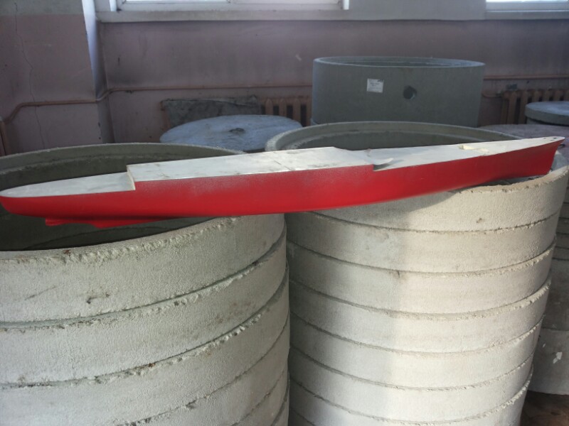

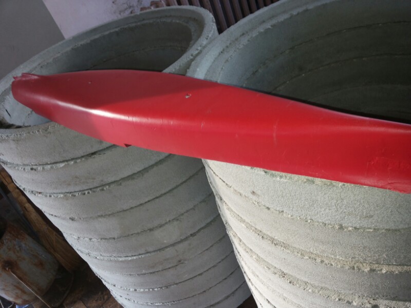

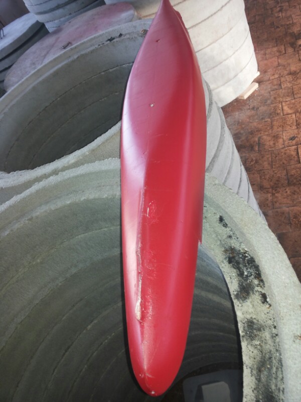

Standartinė jonas » 2014 Vas 08 (Šeš) 22:01
Sveiki visiems. Nutariau atsinaujint,o tai ir taip ilgokai neaprašynėjau. Bet ir parodyt nėra labai daug ką.Taigi va: korpusas nesiduoda greit daromas,tai yra špakliuonamas ir dažomas.Vis dėlto nusprendžiau kad povandeninė dalis bus dažoma.Tik va kad ta spalva,kuri duota žurnale,oranžinė,tai nežinau ar tokia dažyti ar kokiakita.Šiai dienai korpusas kol kas toks.
