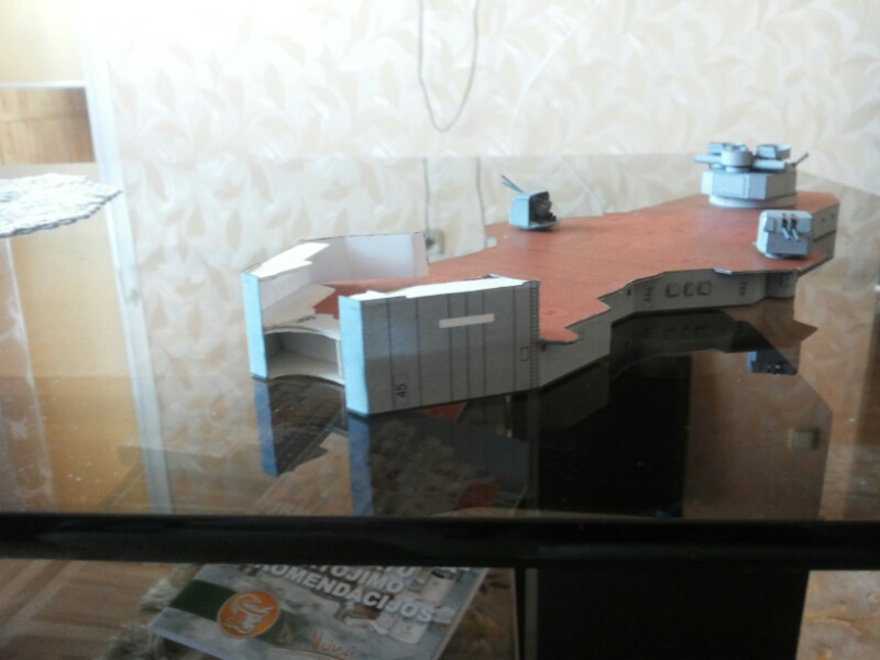

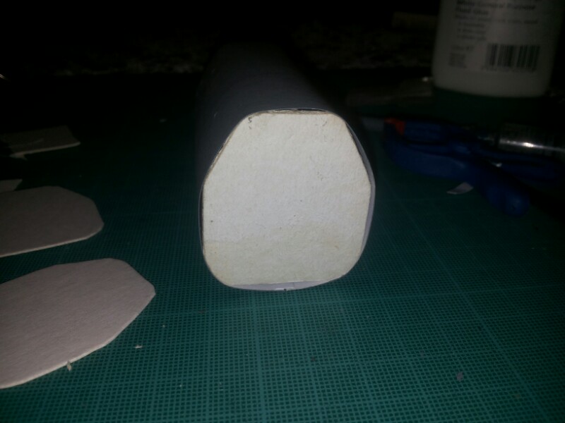

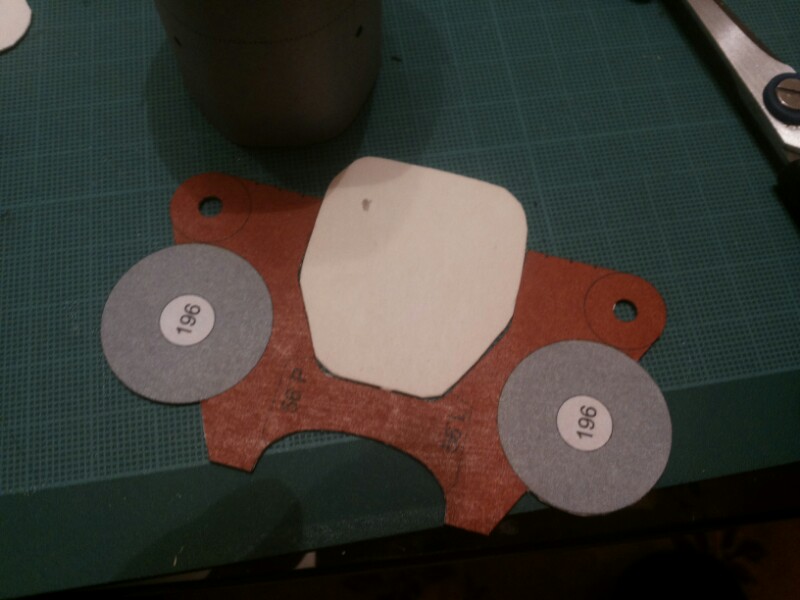

Sveiki visiems.Toliau kovoju su žurnalu :) Vis dėlto su sutapimu kuo tuo toliau tuo linksmiau.Kiek teko jau kirpt apskritas dalis tiek jos vis per ilgos paliginus su karkaso dalim.Maža to,tai dar ir aukštesniu aikštelių ,kurios į bokštą įsistato per vidurį,iškirptos vietos per siauros.Tenka pritaikant platint.

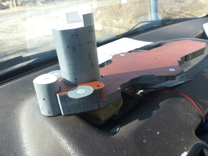

Na bet anstatas po truputi auga

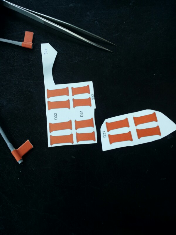

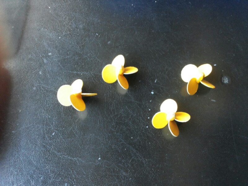

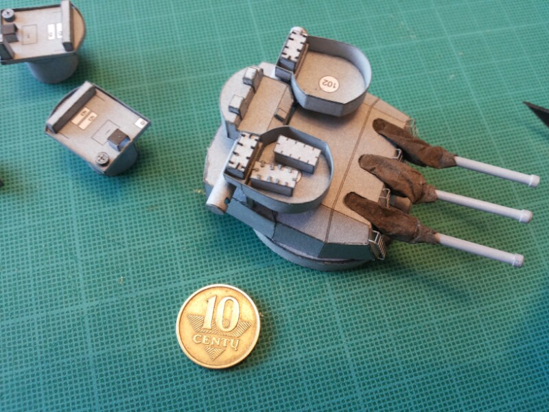

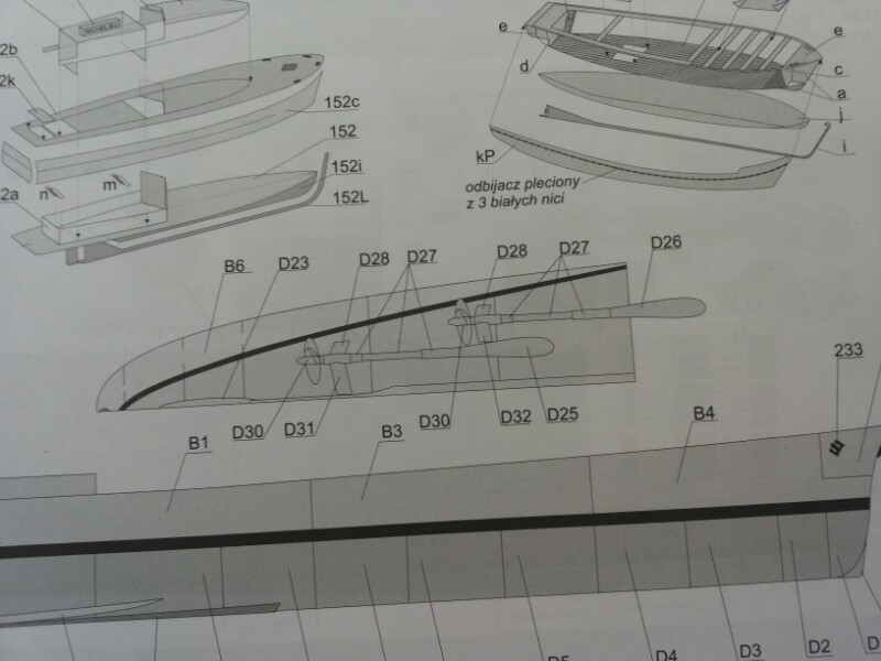

Sveiki visiems.Vėl noriu "pasiguost" eiliniu nesusipratimu ;) Kadangi korpuso šlifavimas-špakliavimas eina į pabaiga tai nutariau pasiruošt sraigtus ir velenus.Tik va velenų atramos reikalingos aštuonios o žurnale jų dešimt,ir dar vienu ir tuo pačiu numeriu (D31) pažymėtos skirtingos detalės.Sraigtai tai truputi juokingi gavosi :)

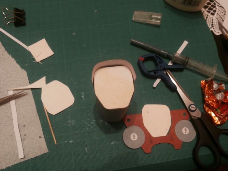

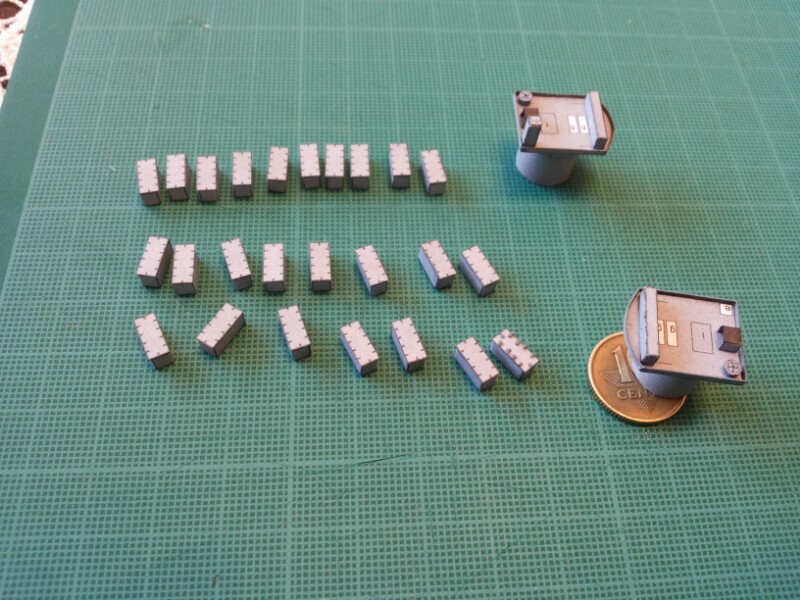

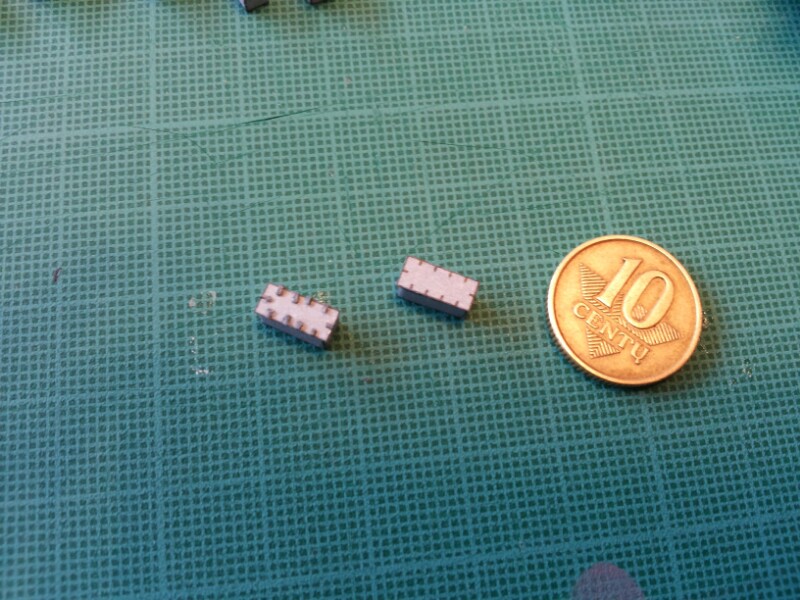

Tęsiam smulkmenų klijavimus.Per išeigines suklijavau 25 šaudmenų dėžes(tik vieno numerio :) bus dar ir kitu).Kaip visada nutariau "pakaustyti blusas" :D Padariau vyrių imitaciją.Suprantu kad niekas vyrių nedažė atskyrai juoda spalva,bet ta pačia spalva imituoti vyriai visiškai nesižiūri(atrodo lyg pritepliota būtų).Vienoj nuotraukoj palyginimui zu juodais, su tos pačios spalvos ir nieko "nepatobulinta :) Taip pat dar pradėjau kranus daryti.

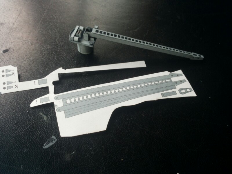

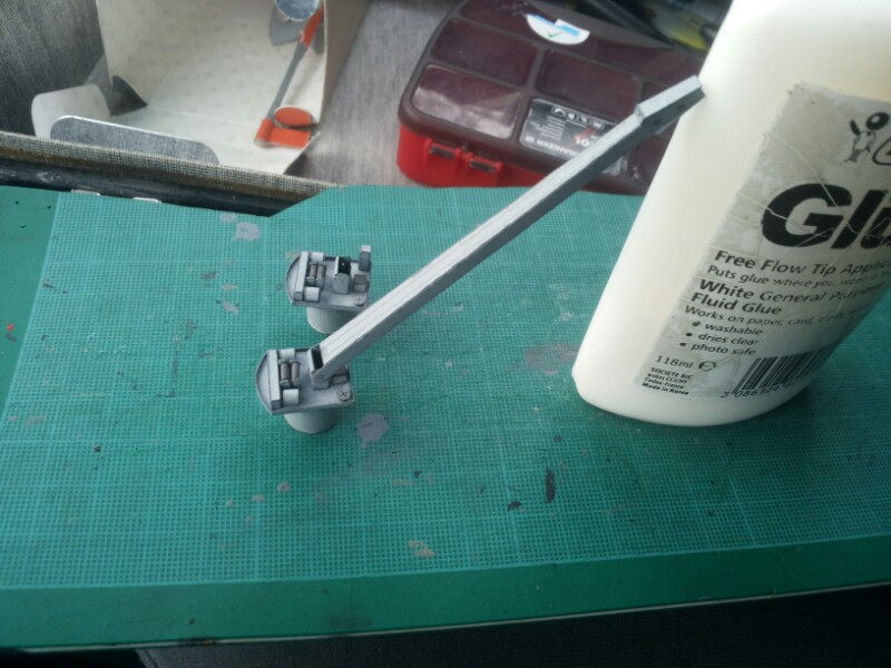

Na štai vienas kranas beveik surinktas.Teko vidinę strėlės pusę nudažyt.Keistas modelio kūrėjo darbas.Jame du lapai su abipuse spauda ir juose yra detalių kurioms nereikia spalvos iš kitos pusės,o vat kranų strėles kitam lape patalpino.

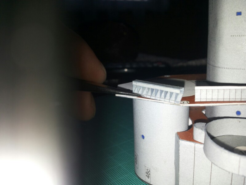

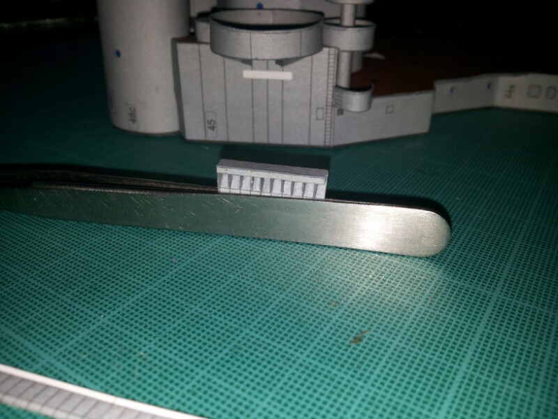

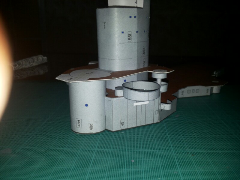

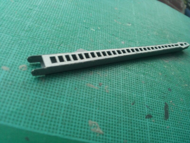

Sveiki visiems.Per dešimt dienų pasistumėta nedaug.Anstatui kylant aukštyn atsiranda daug sunkumų kaip surinkt kad nepraleist kokios smulkmenos,kurios poto neįterpsi.Gana sudėtinga konstrukcija.Nuo antro aukšto aikštelės aptvertos labai įmantrios formos sienelėm.Žurnale jos duotos kaip ploksčios juostelės,bet nutariau pabandyt padaryt kaip pavaizduota foto.

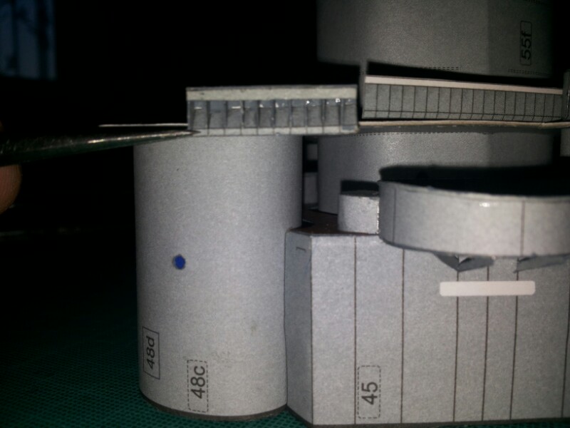

Standartinė jonas » 2014 Kov 28 (Pen) 20:48
O čia kaip gaunasi sumanymas.Padariau gabaliuka sienelės :)skirtumas manau akivaizdus
