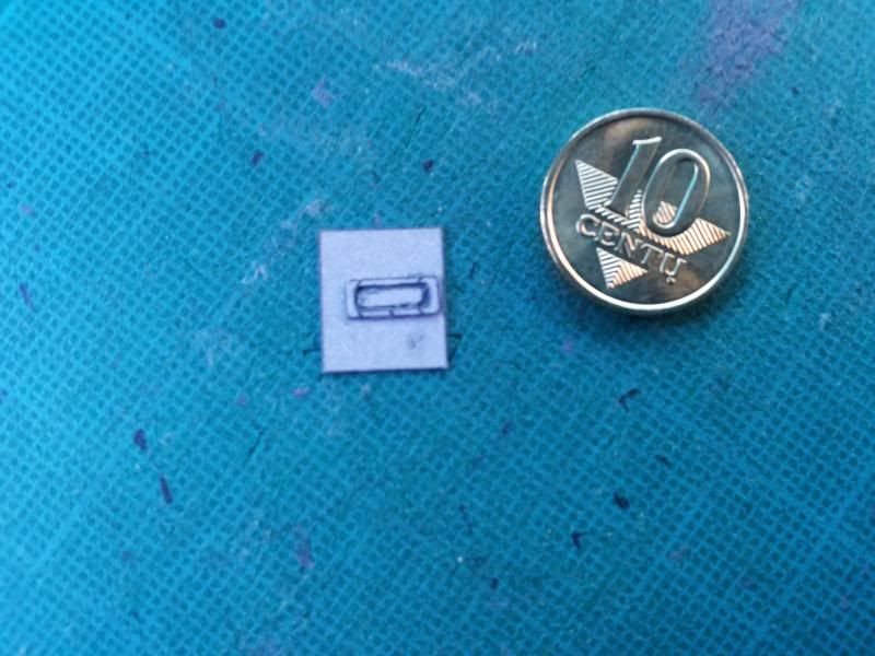

Čia ne nesutapimai, bet "atsarga" :roll: . Korpusas neblogai, o va batus tai gan skystokai padengei :lol: . Dėl durų Jonai, tai neaišku, ką tuo nori pasakyti. Jei kažko klausi, tai nesuprantama ko? Sprendžiant iš 10centų ir didelio tuščio kilimėlio ploto, norėjai padaryti įspūdį. Bet neina suprasti, kas ten su tom durim yra? Jos nupieštos, ten kažkas suklijuota ar dar kažkokios problemos? Tokiu atveju, geriau daryti macro nuotrauką ir užduoti labai konkretų klausimą. Pvz. iš ko daryti vidinį apvadą, ar daryti tokius mažus vyrius ir pan... Dabar nelabai aišku, kokios pagalbos reikia ir ar aplamai čia jos reikia ;) ...

Na del tu duru, tai juk anksciau norejo jas "paturbinti", bet nesigavo, nes jos buvo per storos. As bent supratau, kad visu klausia ar apsimoka ideti tiek daug darbo i tas duris ir jas tobulinti. O piesinukas yra tu, norimu duru maketukas.

Na tikra tiesa.Nemokšiškai klausymas užduotas :oops: Ir nuotraukas ne per geriausiai padariau.Esmė tokia-žurnale durys pateiktos kaip keturkampis su nupaišytais užraktais ir viduj dar nupaišytas tipo vietoj išgaubimo reljefas.Tai aš viduriuką išpjoviau,išpjautą viduriuką aplink apkirpau.Durų priklijavimo vietą nudažiau,poto durų detalę priklijavau ir į vidu sumažinta detale iklijavau.Gyvai tai labai gražiai žiūrisi,o foto niekaip nesigauna perteikt.Paveikslėlis

Va čia matosi kokios tos durys,bet....iš popieriaus nesugebėsiu :D Paveikslėlis

Na dabar aišku, apie ką kalba :) . Aš tą vidurinę įdubą daryčiau kitaip ;) . Ant organinio stiklo su SG klijais prisiklijuočiau reikiamos formos ir dydžio vielutę, kokia 0,2 - 0,3 mm storio, aplink priklijuočiau bortelius. Tada sutepčiau PVA klijais durų ruošinį, truputį palaukčiau kol įmirks klijai ir kitu organinio stiklo gabaliuku prispausčiau. Gal svoriuką kokį uždėčiau ar spaustuvėliais kokiais. Po kokių 15 -20 min nuimi svorį ir išimi. Gautum įpresuotas vienodas įdubas. Galima tą ruošinį ir didesnį durų dėti. Paskui apipjautum ir priklijuotum rankenėles. Manau ir kitų idėjų galima rasti. Bet čia yra kitas klausimas, svarbesnis :) . Na padarysi tu tas duris tokias detalizuotas ir kas? Ir visa kita taip detalizuosi papildomai? Tada darbelio padaugės jau keletą kartų. Jei tik duris, modelis gausis nevientisas detalizavimo prasme ir atrodys truputį nepabaigtas. Čia tokia mano nuomonė, o kaip tau atrodo, aš nežinau. Spręsk pats :) .
