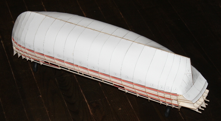

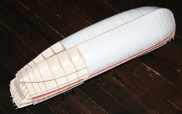

Sėkmigai didinamas nebaigtų modelių skaičius, bet hobis yra hobis ir nėra reikalo dėl to parintis ;)

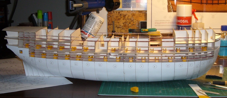

Tai gi pradėjau tai prie ko seniai jau norėjau prikišti nagus.
Apie šį laivą manau pasakot nereikia. Prancūzmas jis tikriausiai sapnuojasi košmaruose apie neišsipildžiusias ambicijas, o britai jį prisimena užsukę į Trafalgaro aikštę - su malonumu prisimena.

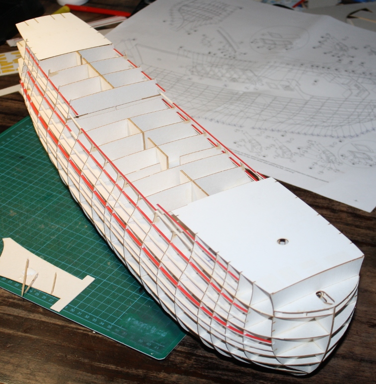

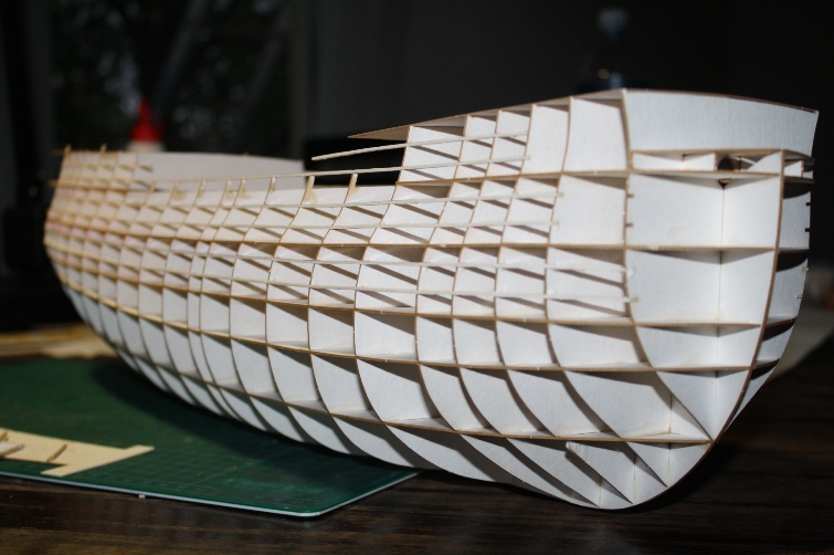

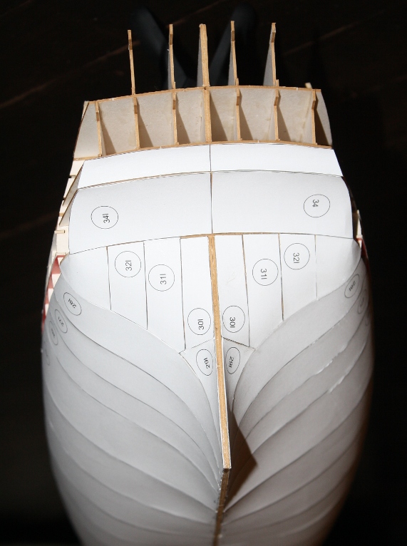

Prie karkaso praleidau pusantro savitgalio.

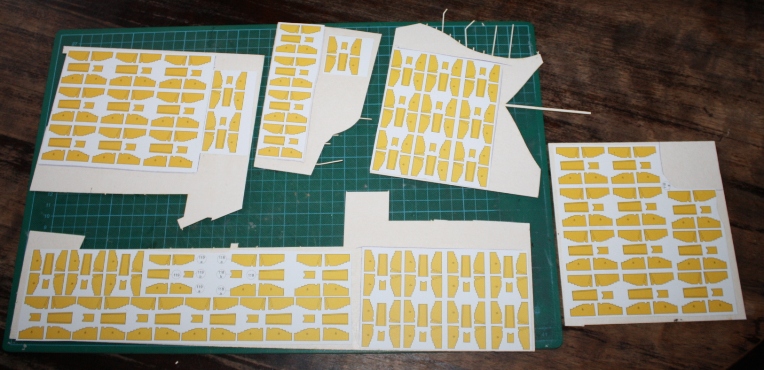

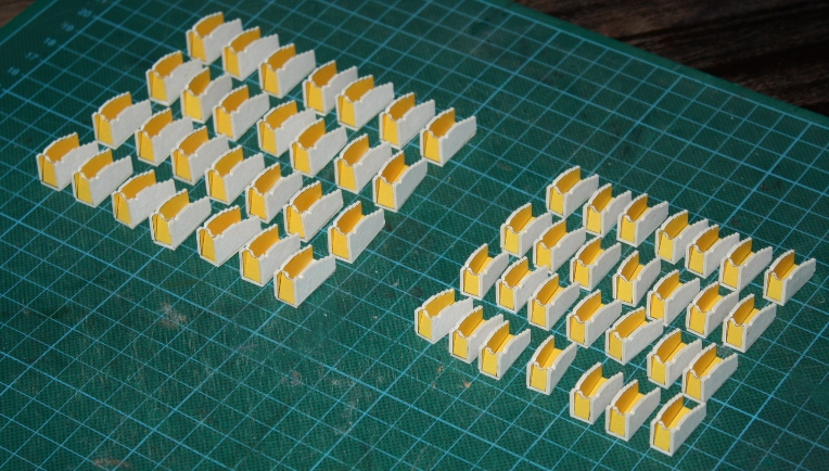

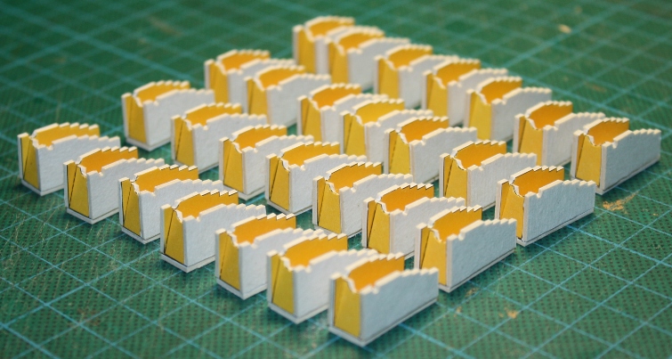

Lafetai - pjaustymo šventė.
iš visos krūvos išpjausčiau pusę - t.y. 28 vnt.

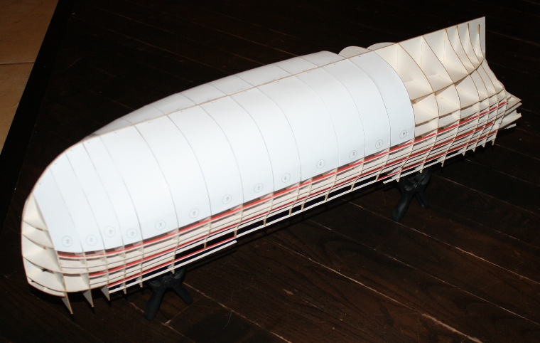

užmojai geri :) pažiūrėsim kas gausis.. Šiaip tai turiu rinkinį lazeriu pjautą šiam modeliui. Karkasas - ačiū Dievui ir lazerio išradėjams bei popieriaus juo pjaustytojams - irgi lazerinis, kas gerokai paspartino jo atsiradimą per du svaitgalius.
O iš kitų detalių - yra patrankų lafetų pusė maždaug išpjautų, ornamentų dalis ir - geras dalykas - visos dalys, kur langeliai maži bei turėkliukai irgi išpjaustytos. Lenkijoje kažkada nusipirkau šį lazerinį rinkinį už kažkur 150 zlotų, tiksliai neprisimenu.
O šiaip reikia pastebėti, kad karkasas kokybiškai suprijektuotas, kai suklijuoji, tai beveik jokio kraipymosi, klaipymosi nebelieka.

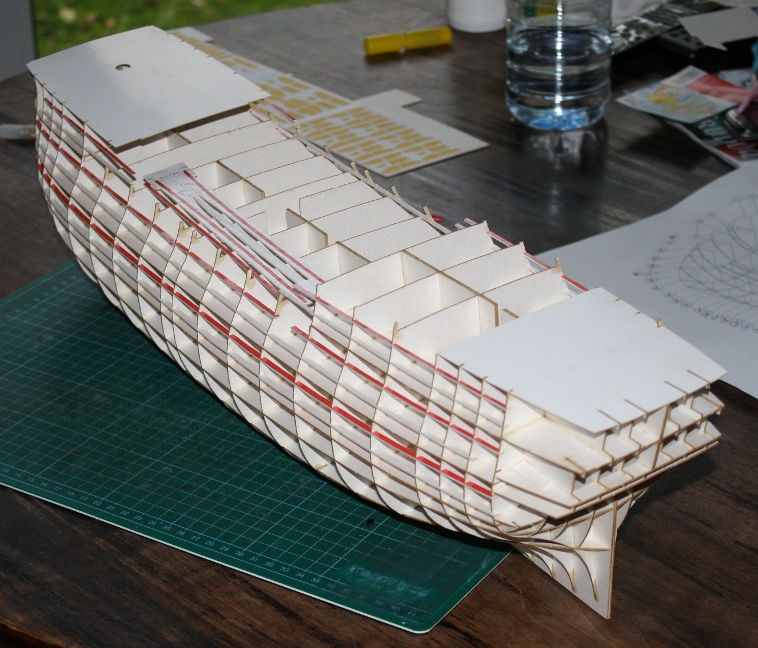

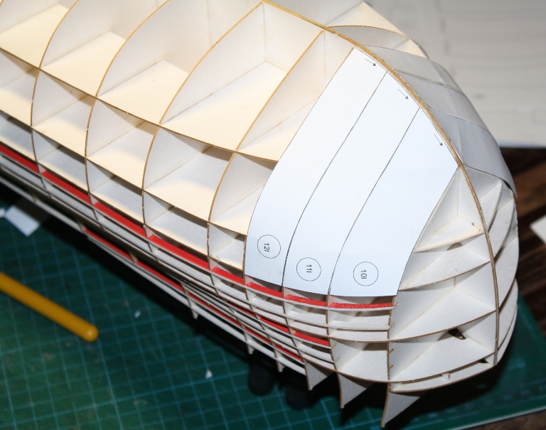

Progresas.
Lafetus baigiau pjaustyt - juos reikės sustatyti prieš dedant juodą bortų apkalą. Kai reiks patrankas daryt bus reikalų - reiks mažu į RB Model shopelį užsukt.

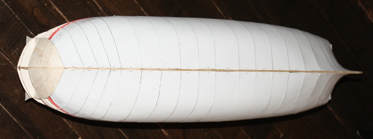

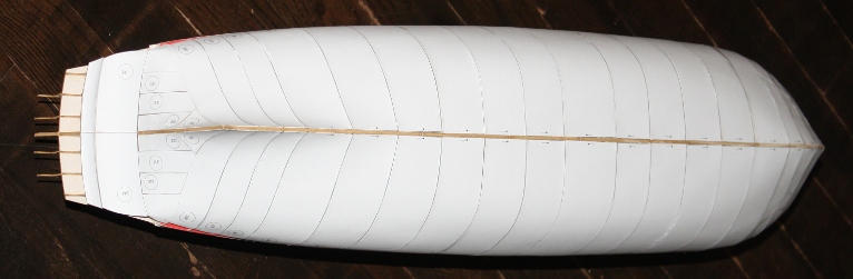

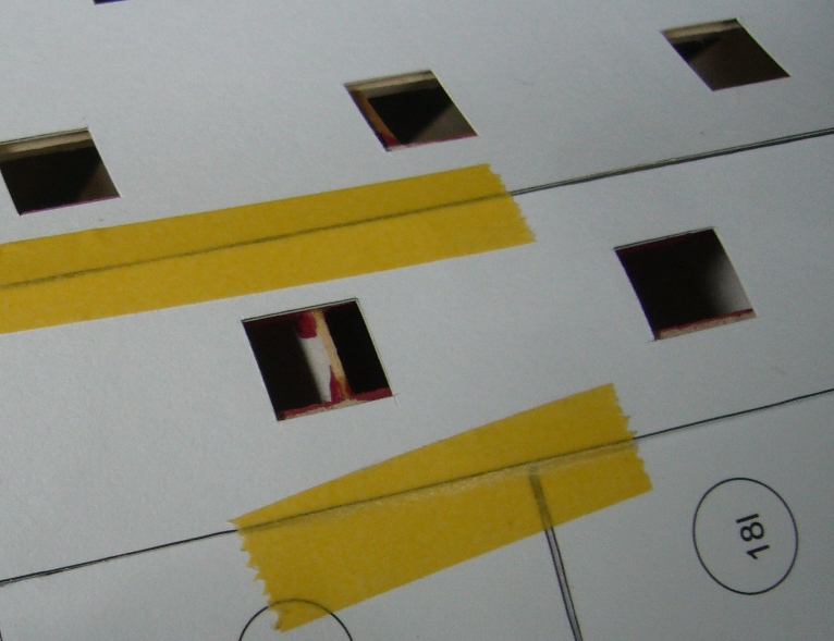

Na ir pradėjau juodają apkalą - planuoju paskui ją visą impregnuoti super glue ir kur reikia pašpakliuot dar. Priekyje pačiam tikriausiai vietoj popierinės juodosios apkalos panaudosiu balzą, bus tvirčiau ir geriau.

Standartinė Tamosis » 2012 Rgs 19 (Tre) 22:29

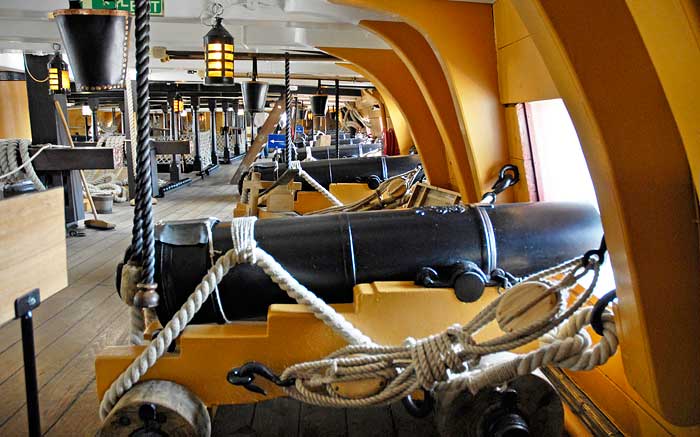

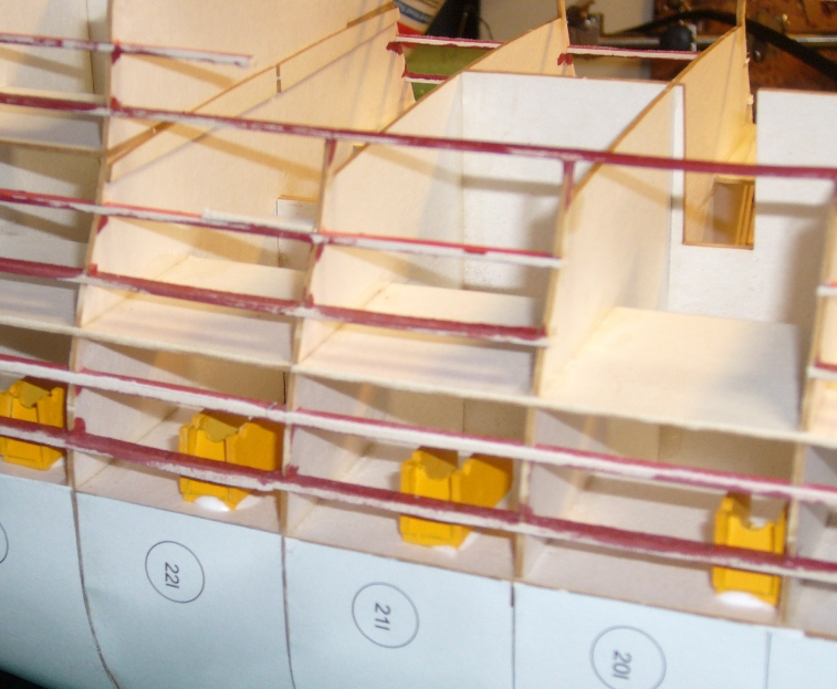

Taigi apačios apkala jau baigta, prieš darant bortų juodają apkalą teks sustatyti lafetus, kuriuos teks dažyti geltonai. Šiandien klubo susitikime iškilo klausimas ar jie buvo dažomi - tai atsakymas yra taip. Štai Victory lafetų foto - nedažyti ratai. Nors fotografija daryta iš laivo muziejaus, tačiau modelis manau paremtas būtent šiuo laivu muziejumi.
Dabar pateiksiu istorinį faktą apie tai kaip buvo dažomi britų kariniai laivai, kad viskas nebūtų iš piršto laužta, o gal ši informacija dar kam nors ir pravers. Štai britų karinio jūrų laivyno įsakymas dėl laivų dažymo spalvų.

Standartinė Tamosis » 2012 Rgs 21 (Pen) 21:49

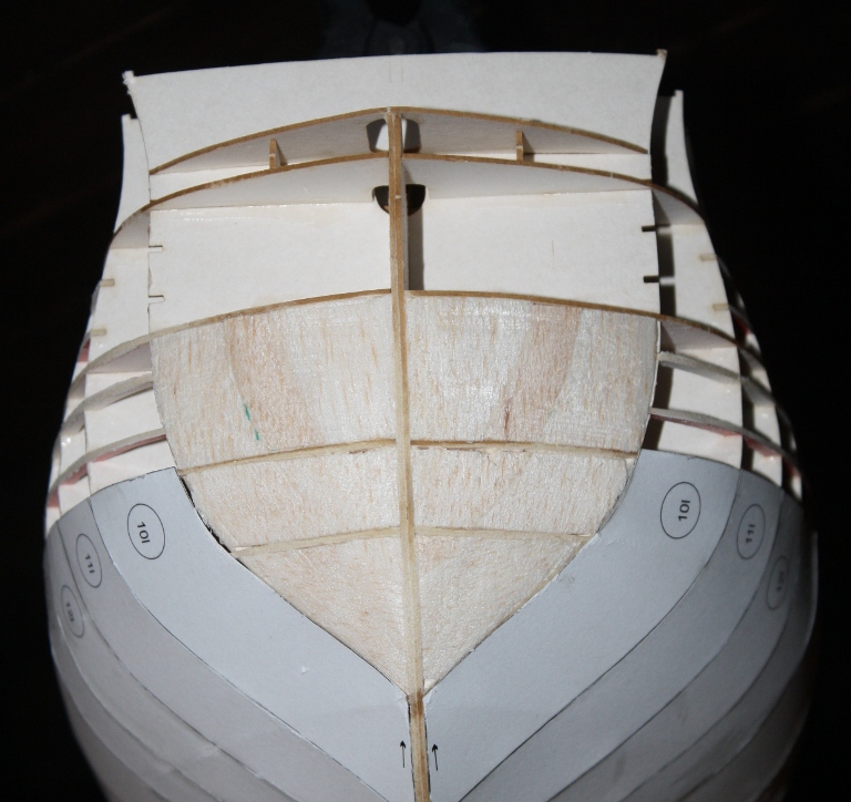

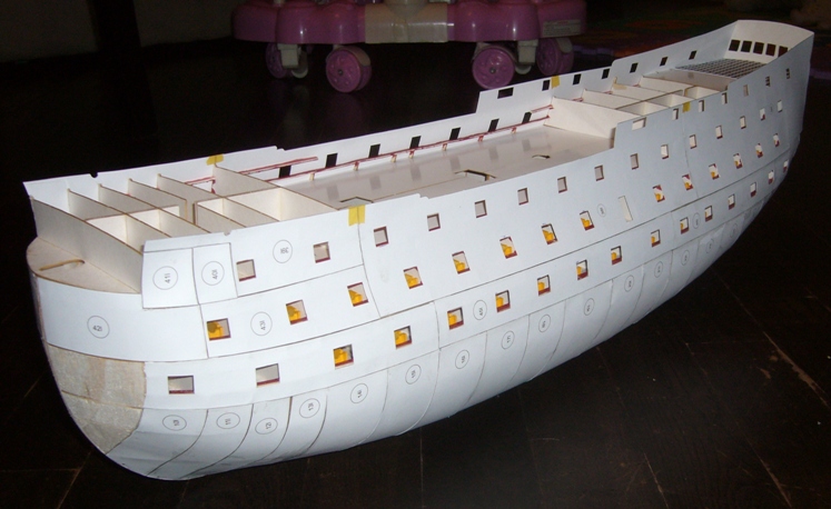

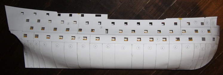

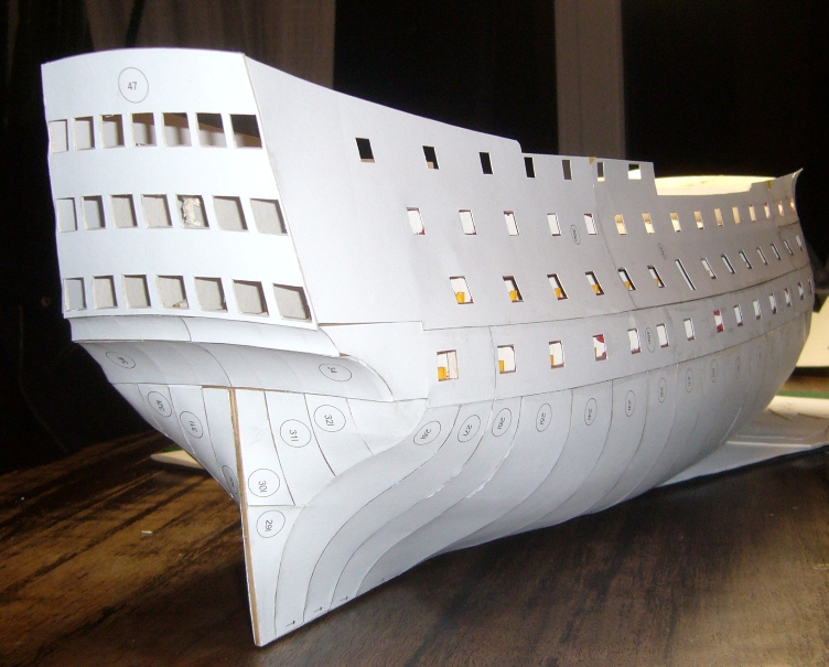

Apačios juodoji apkala. Priekis iš balzos. Toliau impregnuosiu super glue ir šiek tiek glaisto ir šveitimo, kad orpusas būtų tvarkingas. Prieš dedant bortų juodąją apkalą teks sustatyt į vietas lafetus.
Re: HMS Victory / Shipyard / 1:96 / Kartonas

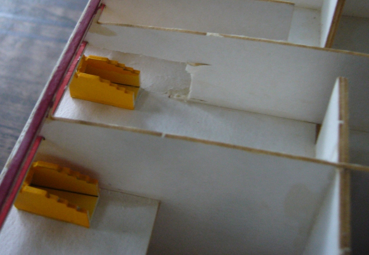

Standartinė Tamosis » 2012 Rgs 23 (Sek) 21:27

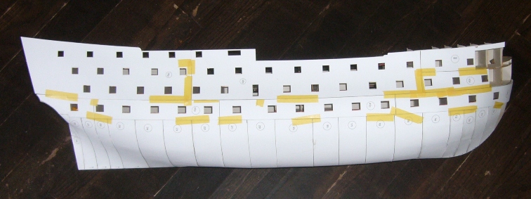

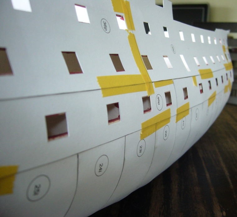

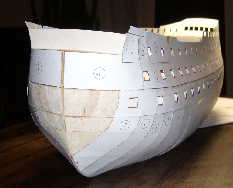

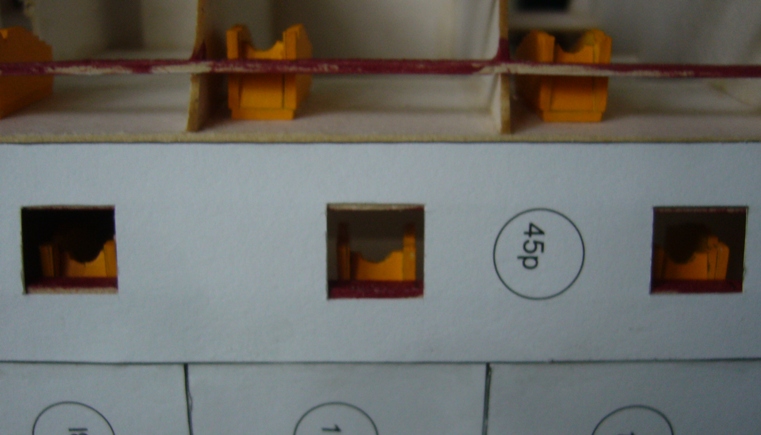

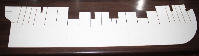

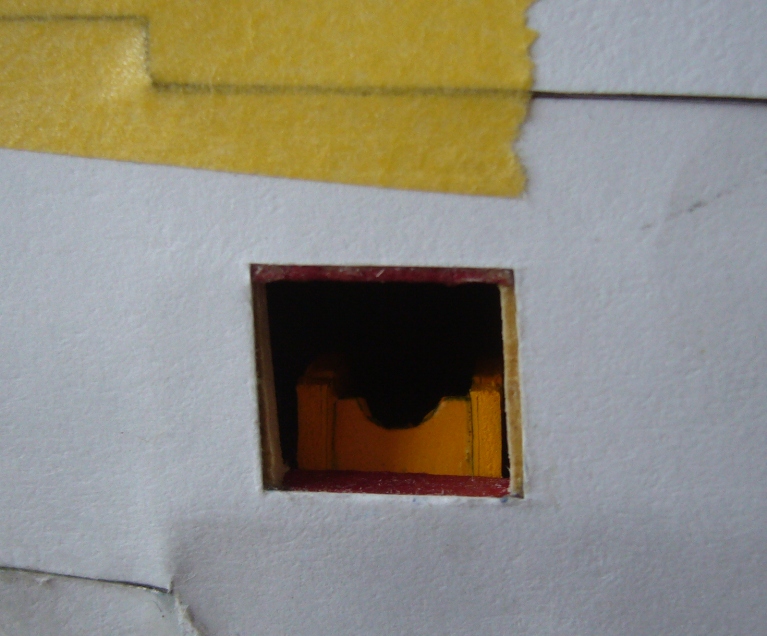

Lafetų vietoms mužymėti buvo sausai priklijuoti bortai.
Paaiškėjo, kad teks ir rėmą kai kur papjaustyti
Rėmas su išpjauta vieta lafetui

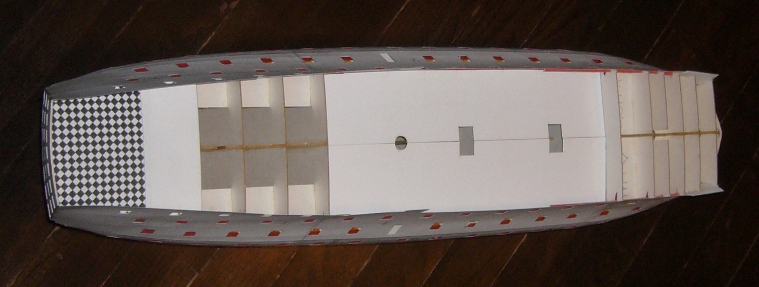

Ir šiaip progreso foto
Standartinė APovilaitis » 2012 Rgs 25 (Ant) 22:02
Pradžia rimta ir solidi. Sveikinu su didelio projekto pradžia. Tikėkimės, kad užteks noro ir kantrybės užbaigti :) . Ko gero ir pats žinai, bet lafetų dar nereikėtų priklijuoti. Reikėtų bent nusidažyti tas nišas, kur bus patrankos. O gal ir kažkaip kitaip išspręsti tą klausimą. Keletoje forumų mačiau surinkimus, kur modelių autoriai, vėliau labai gailėjosi to nepadarę. Nors instrukcijoje, lyg ir numatyta, jei neklystu. Bet kokiu atveju, linkiu smagiai praleisti laiką.
Su pagarba, Antanas
