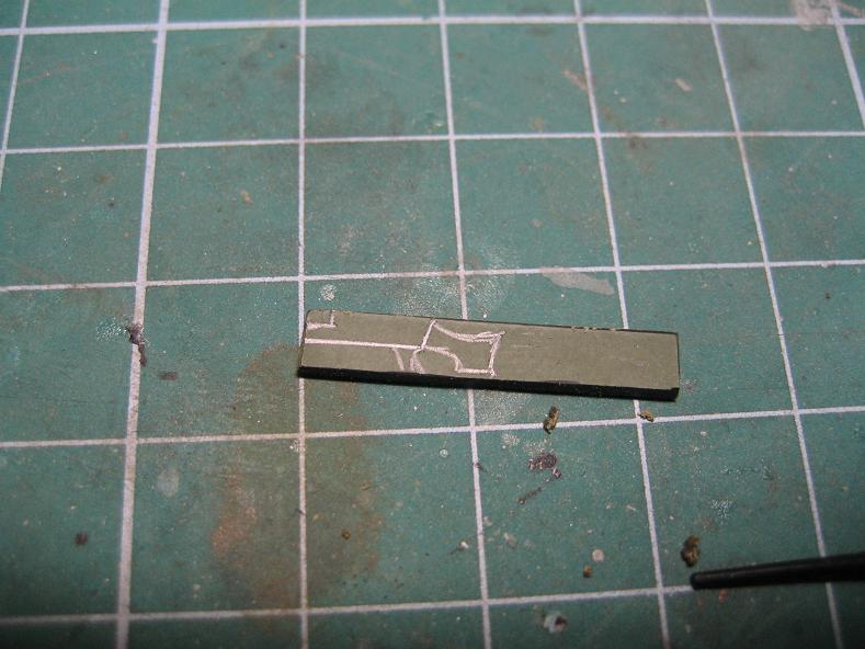

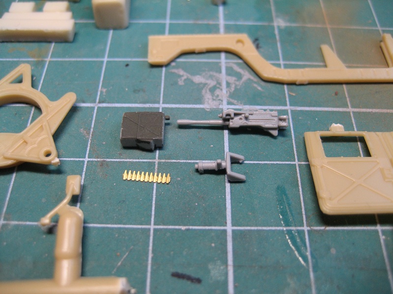

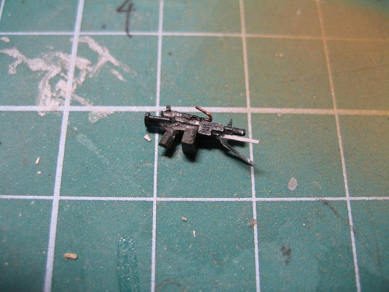

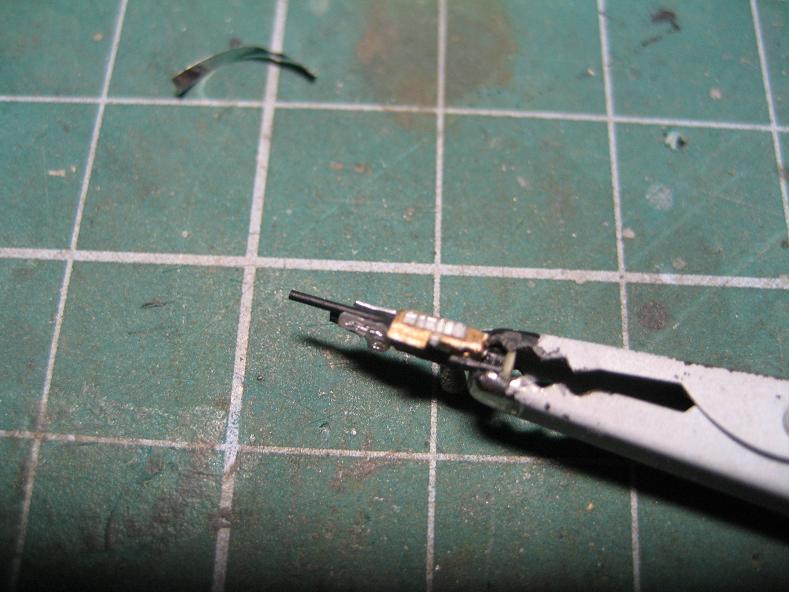

Kulkosvaidį darau be jokių pirktinių priedų, taip sakant nuo nulio. Naudoju plastiką, likusį nuo kitų modelių, temptus plastiko rėmelius, varinę vielą bei įvairaus storio skardeles (šiuo atveju poligrafinę ir saldainių foliją).
Pirmiausiai išsipjaunu iš plastiko kulkosvaidžio uoksą, kurį vėliau apklijuoju visais reikiamais elementais.
minimi 003.jpg (67.93 KiB) Peržiūrėta 22934 kartus(ų)
minimi 007.jpg (67.43 KiB) Peržiūrėta 22934 kartus(ų)

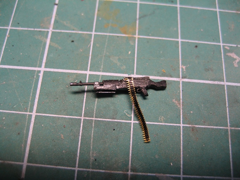

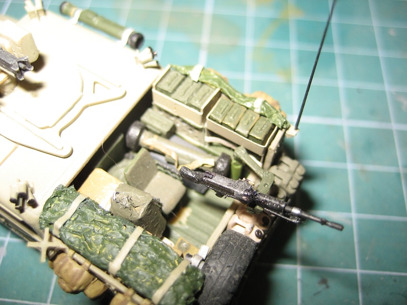

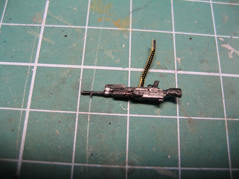

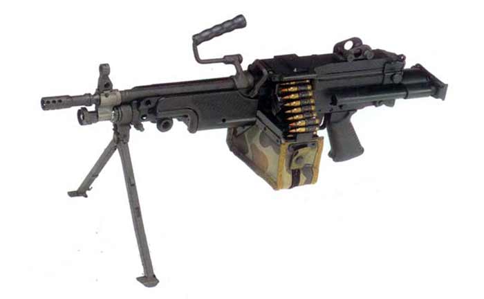

Na ir tarpinis rezultatas, kurį dar ketinu iki galo nudažyti ir sudėti "šovinius" į savo vietą, bei originalaus kulipkosvaidžio nuotrauka palyginimui.
Mano paties akiai gavosi ent jau kažkas panašaus, nepavyko sugaudyt vamzdžio storio ir apsodo proporcijų, todėl mano tvarinys atrodo kiek "sustumtas", tiesa pavyko išlaikyti gabarito mąsteliškumą (1cm, t.y. 72cm, kai realus ilgis 74cm).
minimi 008.jpg (69.52 KiB) Peržiūrėta 22934 kartus(ų)

Tęsiu savo GMV ginklavimą :) Gerai bent jau nereikėjo firmos keist nes tiek M249 tiek ir M240 yra iš esmės to pačio Belgijos Fabrique National gaminiai FN MINIMI ir FN MAG atitinkamai.
Taigi šįkart pristatau jūsų dėmesiui M240.
Re: HMMWV GMV iš Revell M966/1:72/Plastic

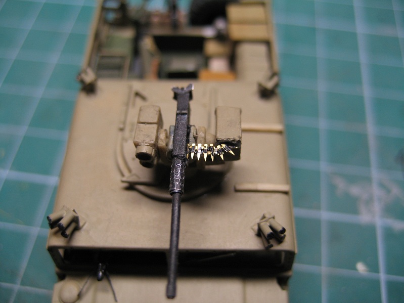

Standartinė Laurynas » 2011 Bal 02 (Šeš) 20:46
Na ir sudėliojau daugmaž ginklus į savo vietas. Šovinių juostos yra PE. Gamintojo deja nepamenu, tačiau tiekiamos dvieju "kalibrų", o man teko padaryti tris kalibrus, kadangi M2 ant stogo yra 12,7mm, M249 priekinėje keleivio vietoje 5,56mm ir M240 gale yra 7,62mm kalibro. Tai buvo padaryta smulkesnio kalibro juostą dar patrumpinus iki mąsteliškai priimtino šovinio ilgio.
M240 (FN MAG, GPMG, Ksp 58...)
M249 (MINIMI para)
M2 (50cal)

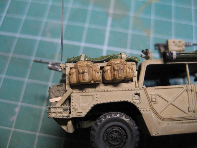

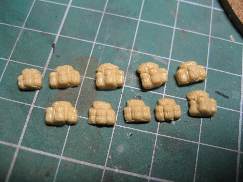

Na ir parodau kas liko iš mano plano susodinti į šį modelį įgulą... įsigijus Revell 1/72 JAV pėstininkų komplektą pasirodė, kad jis pagamintas iš labai jau bjauraus plastiko (polistirolo įtariu), kurio "neima" nei viena mano turima klijavimo ar tirpinimo priemonė :evil:
taigi atsisakiau idėjos "sukišti" tuos pėstininkus į GMV ir ta proga iš jų "konfiskavau" kuprines, kuriomis apkabinėsiu GMV bortus.

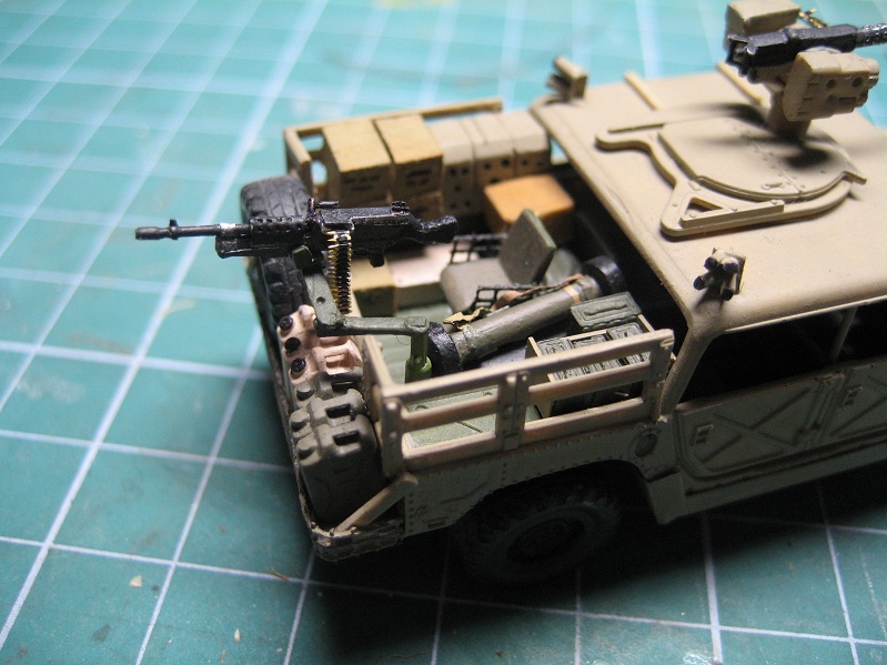

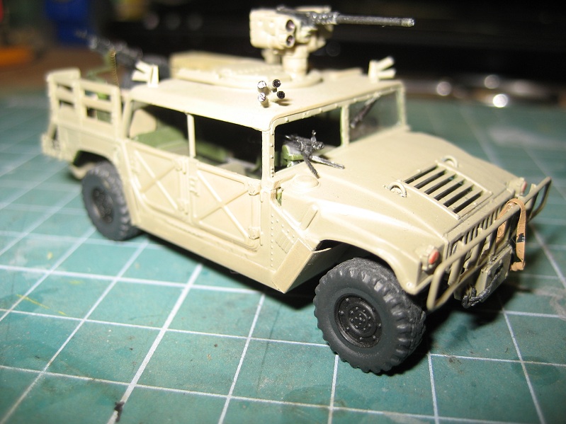

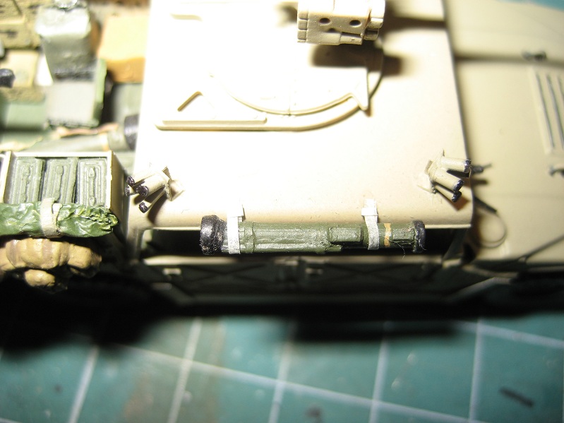

Darbai tęsiasi ir GMV "konstravimą" kaip ir baigiau :) Dabar laukia sendinimo ir "trynimo" malonumai. Tačiau tai bus daroma iš karto 2iems GMV, kadangi antrąjį jau pradėjau surinkinėti.
Pirmajam gi ant bortų buvo pakabintos kuprinės, ant stogo - AT-4 granatsvaidis (savadarbis dantų krapštuko "sūnus") ir antenos bei prikrauta bagažinė šaudmenų kulkosvaidžiams dėžių.

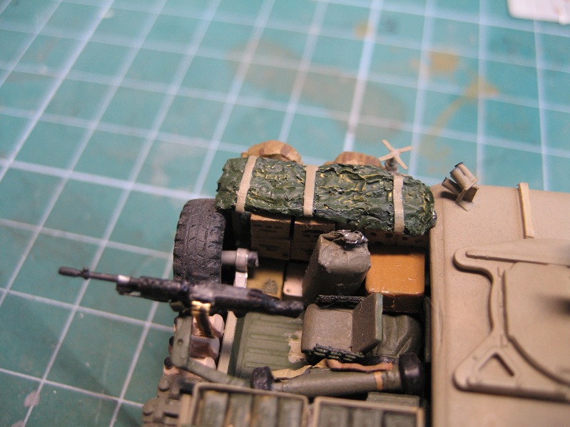

Standartinė Laurynas » 2011 Bal 16 (Šeš) 19:36

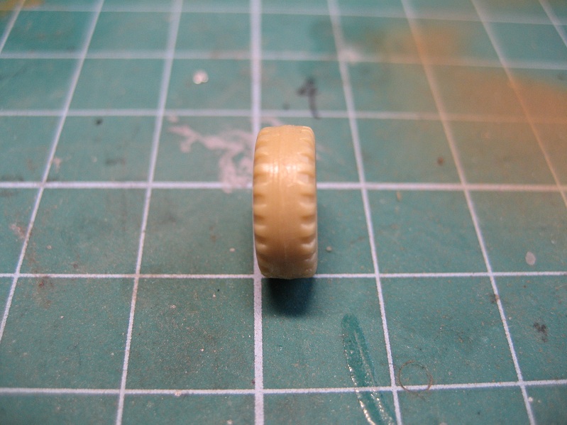

Dar vienas vaizdzialis iš to kas jau padaryta ir kita nuotrauka parodo, kodėl ėmiausi "rankiniu" būdu taisyti padangų protektoriaus raštą...

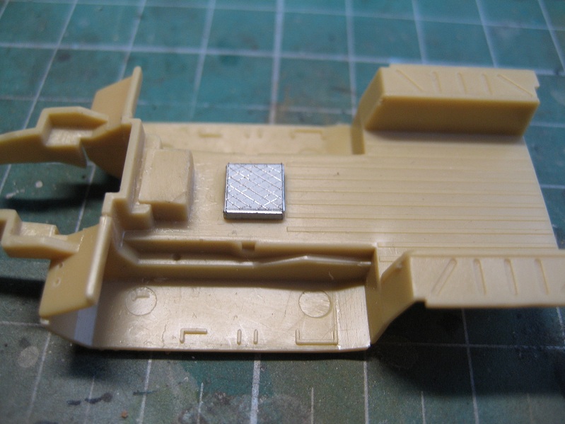

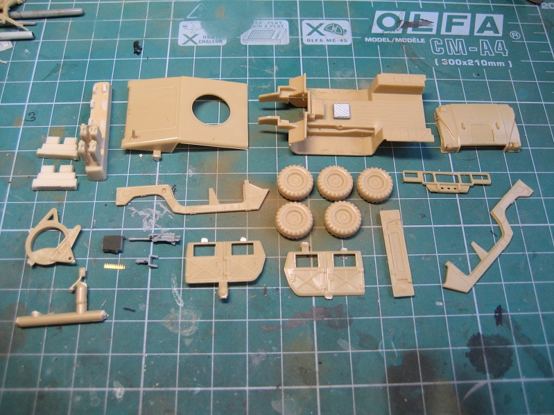

Na ir tęsiu GMV temą su jau kitu Revell pagamintu HMMWV iš kurio turės užgimti spec. pajėgų naudojamas aparatas. kadangi tiek gamintojas, tiek ir galutinis produktas yra tie patys kaip ir jau sukonstruotas GMV, tai tęsiu ir tą pačią temą, o ne kūriu naują kitam modeliui.
Šįkart daugiau dėmesio skirsiu vidinei įrangai, tokiai kaip ryšio įranga ir papildomi įrengimai kabinoje. Taip pat ir pačio kėbulo konfigūracija ir ginkluotė skirsis nuo jau sukonstruotojo aparato. Taigi šįkart plačiai naudosiu tokias medžiagas kaip poligrafinė skarda, tam kad gaučiau reikiamas formas. taip pat ir ginkluotės "pagrindinis kalibras" šiuo atveju bus MK19 40mm automatinis granatsvaidis (iš Dragon HMMWV rinkinio, ačiū Pzkw72).
Na ir kelios darbų pradžios nuotraukos.

Nors ir labai lėtai, bet judu pirmyn su antruoju GMV.
Kol kas tik sudėjau savadarbius pedalus ir vienos radijo stoties panelę.

Papildomos vidaus įrangos užuomazgos ;) Paveikslėlis Paveikslėlis
Pedalai ir radijo stoties panelė daryti iš skardos, raižant reikiamus elementus adata. pedalų svirtys iš temptos plastmasės.
