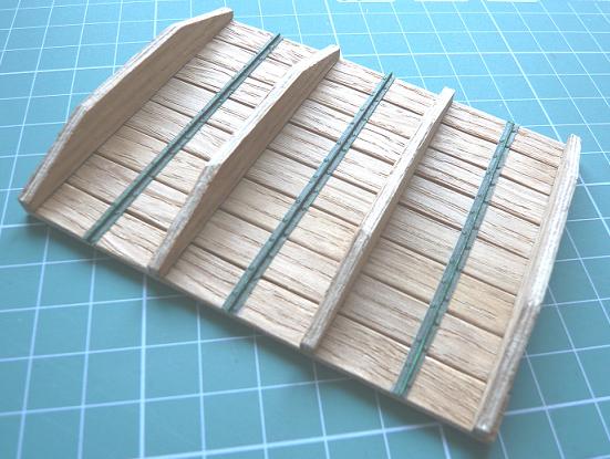

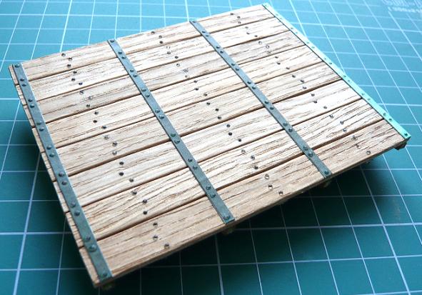

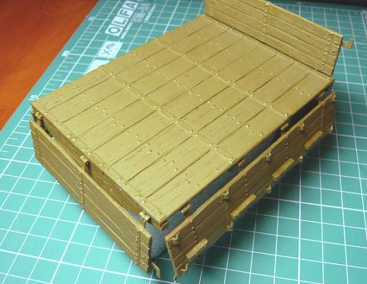

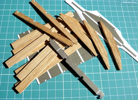

Toliau kibau į priekabos/krovinių skyriaus gamybą. Išsikirpau jai reikalingas popierines detales, varčiau jas, varčiau - nu niekaip nesinorėjo iš jų kažko klijuot. Priežastis paprasta - ant jų net medžio raštas nenupieštas, tik nuobodi lygi spalva. Ir šioj vietoj prisiminiau modeliuotojų, gaminančių ''nuo nulio'' burinius laivus, naudojamą technologiją. :roll: Pasidariau reikiamos formos kartoninius ruošinius, juos iš abiejų pusių apklijavau ąžuolo medžio lukštu. Krovinių skyriaus platformą Angraf pateikia kaip vientisą detalę. O aš manau kad sujungta iš atskirų ''lentų'' ji atrodo gyvesnė. ;) Ir tik tų ''lentų'' sujungimui panaudojau originalias žurnale pateiktas juosteles. ''Kniedės, vinukai'' iš lipalo lašelių. Vėliau, žinoma, viską dažysiu, purvinsiu. Toliau gaminsiu šoninius priekabos bortus.

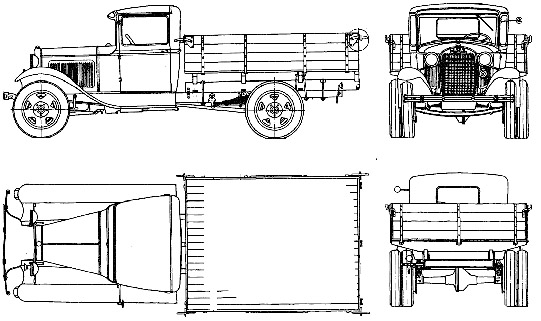

Standartinė Prunce » 2010 Rgs 05 (Sek) 10:04

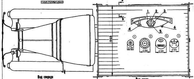

Viskas gražu. Bet paskaičiuokim lentų plotį. "Polutarkos" plotis buvo apie 2,5 m (krovinių platformos - o ne priekabos) : 8 (tiek lentų modelyje) = 0,3125 m. Arba 31 cm. Gana neploni rąstai turėjo būti panaudoti. :D Žiūrint į šio automobilio brėžinius net "Modelist - konstruktor" (kuris garsėja laisva realybės interpretacija), net ir čia pavaizduota 19 lentų. O tai jau 13 cm... Prikabinu pora brėžinukų, kur matosi jų skaičius.

Standartinė Anupras » 2010 Rgs 05 (Sek) 15:15
Tegaliu parašyt kad p. Prano kritika pagrįsta. Peržiūrėjau keletą nuotraukų kur matosi tos platformos lentos - tikrai, jų yra daugiau nei bus mano modely. O tas platformos plotis nesiekė 2,5 m. , pagal mano rastą brėžinį jis yra 1,95m. pločio. Gaunasi kad jei visas jis būtų padengtas tik 8-iomis lentomis, viena jų būtų beveik 24 cm pločio. Nemanau kad tokiai lentai reiktų labai storo rasto. O tų rastų, rastelių sočiai paliko praūžusi vėtra. Ir plonų ir storesnių ;) Tai gal iš to, kiek storesnio ir buvo išgateriuotos lenčikės ;) Yra kaip yra. Taip gaunasi todėl kad darydamas modelį remiuosi tik žurnale pateiktomis detalėmis, kur sugebu tobulindamas jas.

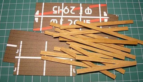

Standartinė Anupras » 2010 Rgs 07 (Ant) 22:27

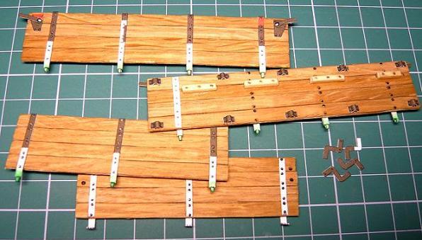

Temoje lentų pagausėjimas. Jau turime visas, kurių prireiks platformos bortams. Rytoj pradėsiu jas surinkinėt į krūvą. Suku dabar galvą kaip padaryt su užrašu ant borto šono. Nebūtų sudėtinga atkartot tokį patį kaip modelio leidėjas nupiešė. Bet lyg ir norėčiau kažkokio kitokio. Galvoju kad gal koks nors sovietinis lozungas visai gražiai ir originaliai žiūrėtūsi :roll: Reiks dar pašniukštinėt interneto platybėse.

Standartinė Anupras » 2010 Rgs 08 (Tre) 21:20
Nors ir fotografuota vakare prie dirbtinės šviesos, nors ir nepatinka man vaizdas nuotraukoje, vistik tai šioks toks žingsnis pirmyn. Surinkau bortus.

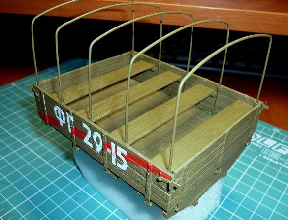

Standartinė Anupras » 2010 Lap 06 (Šeš) 10:55

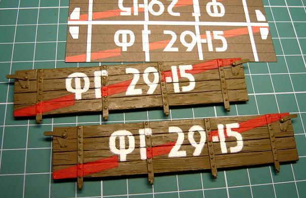

Bortai nudažyti. Ant dažų sluoksnio atsirado piešinys. Iš pradžių užrašus padaryt bandžiau pasigamintų trafaretų pagalba, bet dėl medienos tekstūroje esančių nelygumų, tarp ''lentų'' esančių griovelių ir iškilių sutvirtinimo elementų, kniedžių šnipštas gavosi. Beliko atkartoti juos savo rankyčių pagalba. Prisipažinsiu, dreba jos šiek tiek :? Ir tikriausiai todėl toli gražu ne tobulai pavyko nukopijuot spaustuvėj padarytus užrašus. Na, bet panašius į juos, manau, išstenėjau. Dar purvo šiek tiek, dulkių pridėsim ir gal visai neblogas vaizdas gausis ;)

Standartinė Anupras » 2010 Lap 23 (Ant) 0:57

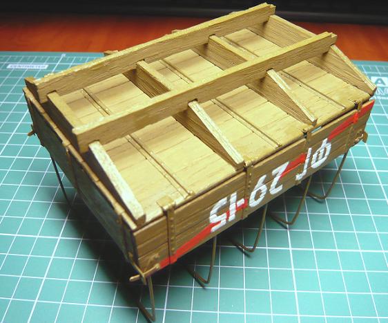

Iškart persiprašau už ''naktines'' nuotraukas. Kažkokia labai jau ruda spalva jose gavosi, prie natūralaus apšvietimo ji žalesnė. O ir ryškumo nuotraukose trūkumas.
Kol kas krovinių platforma bus nukišta į gilesnį lentynos kampą. Tentą jai greičiausiai irgi darysiu, bet tai ko gero bus paskutinė modelio detalė.
