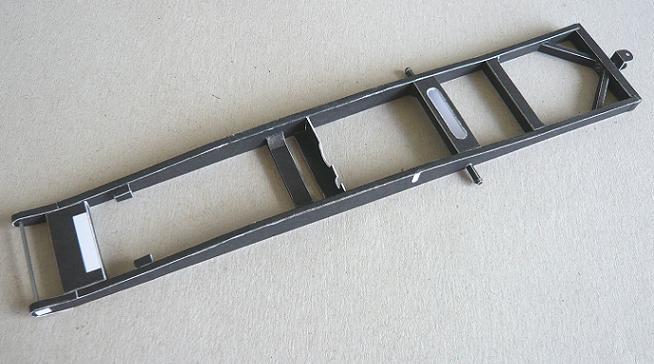

Matysim kiek čia tų klaidų privelta bus. Beklijuodamas rėmą vienoj detalėj radau pamirštą pažymėt skylės badymo vietą. Na, ir su numeracija nežymią klaidelę aptikau. Visa kita lyg ir tvarkinga buvo. Keistoka tik klijuot modelį nedažant detalių briaunų. Taip darau nes viską vėliau dažysiu.

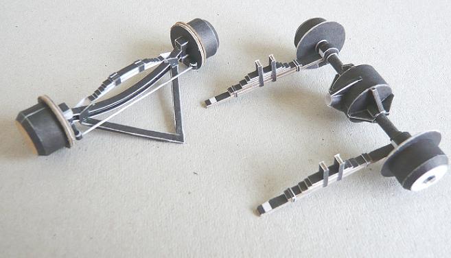

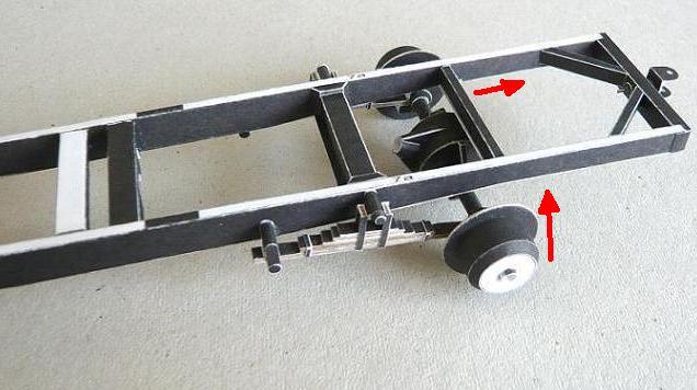

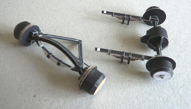

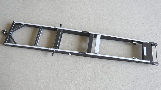

Jau pagaminti abu tiltai. O pabandžius juos ''primatuoti'' prie jau suklijuoto rėmo, ėmė ir pasimatė pirma rimtesnė modelio projektavimo klaida. Per netinkamoje vietoje suprojektuotą rėmo skersinį galinis tiltas netelpa į savo vietą. Išeitį vieną matau - skersinį teks lupt ir perkelt arčiau galo. Belupdamas pabandysiu labai nesudarkyt rėmo, o jei kitaip nesigaus nuplėštas vietas teks maskuot.

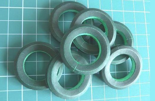

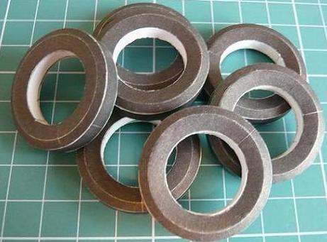

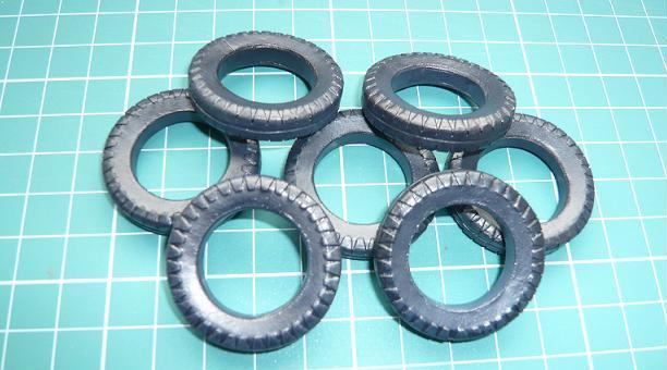

Pradėjau klijuoti padangas. Suklijavęs jas, įstatęs į gražtą šlifavau. Prieš šlifavimą dar impregnavau skiestais vandeniu ir žaliu pigmentu paspalvintais PVA klijais. Pigmento dėjau kad geriau matytūsi kur jau impregnuota, o kur dar ne. Impregnuosiu visas detales todėl, kad taip jos tampa standesnės, tvirtesnės, šlifuojant mažiau išsipešioja ir šerpetojasi popieriaus pluoštas. Visą modelį dažysiu. Impregnavimo dėka detalės dar ir nusidažo gražiau nes nebelieka styrančių plaušelių, susigeria mažiau dažų, dažai gražiau viską padengia.
Dabar ant taip apdorotų padangų klijuoju protektorių.

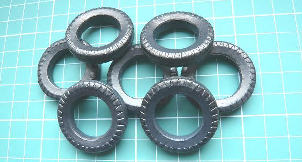

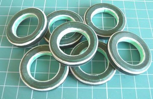

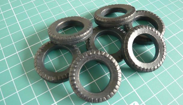

Padangos apklijuotos protektoriaus juostelėm, viskas nudažyta. Sukraunu tris padangų nuotraukas kuriose priklausomai nuo apšvietimo ir fotografavimo kampo jos man atrodo kiek skirtingai. Kalbu apie pilkumą/juodumą ir blizgesį. Jau minėjau kad visą modelį purvinsiu, neišvengs to ir padangos. Gaus jos ir ''purvo'' ir ''dulkių'', taip pataps nebe tokios juodos ir blizgančios.

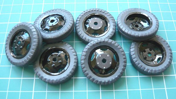

Standartinė Anupras » 2010 Rgs 04 (Šeš) 17:23

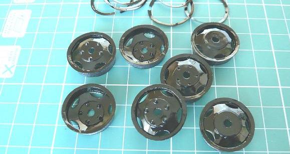

Suklijavau ir nudažiau ratlankius. Padangas perdažiau šviesesne spalva. Ratų dar laukia ''purvinimas''
