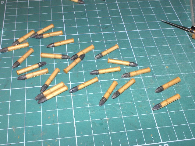

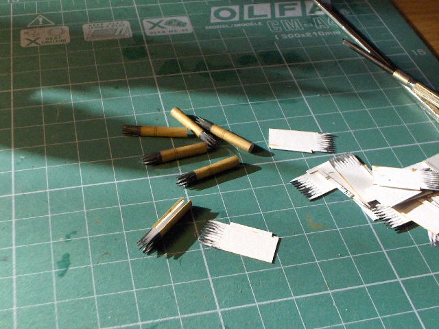

Šiandien atidariau sviedinių fabrikelę :D
Na ir kas gavosi

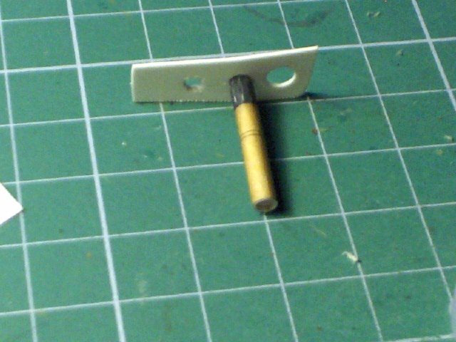

Ir dar

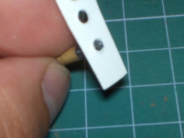

задумка с картонкой и отверстиями разного диаметра отличная,но ты видимо забыл поработать с самой заготовкой снаряда-на спице скрутить вдоль склейки,чтобы не раскручивался,а также не забыть и про головку снаряда-провести через иглу и её, но поперёк линии склейки,чтобы лепестки сами сгибалисьвнутрь,а потом уже аккуратно склеивать,удачи

Vot vsio cto smog pridumat tak eto kortonku s otverstijami :lol:

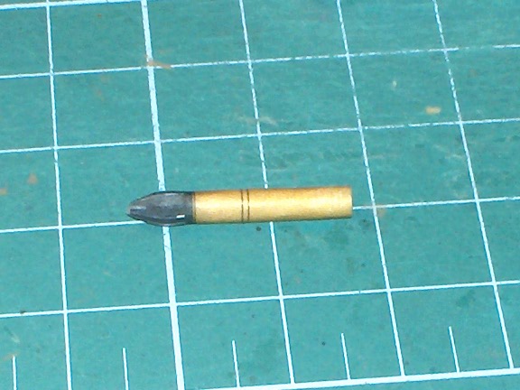

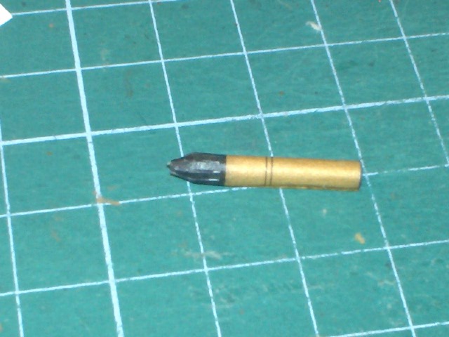

Nepamaišytų sviedinių galvutes nutepti juodais dažais, gal netgi truputi su špaklium padailinti prieš dažant :roll:

ну если не знал то совет на будущее-все детали ,которые после склеивания приобретают форму цилиндра или конуса перед склейкой лучше всего прокатать с обратной стороны,можно взять трубочки разных диаметров,начинаешь с самого толстого(подходящего тебе) и постепенно берешь более тонкий диаметр,пока не дойдешь до нужного тебе размера и на каждой трубочке заготовку скручиваешь плотно,можно ещё с обратной стороны немного намочить бумагу(если деталь маленькая или плохо скручиваеться) и в итоге получаються ровные ,не заломанные скрутки.
если ,что плохо объяснил-спрашивай,попробую объяснить с фотками :lol:
на примере твоих снарядов-начинаешь скручивать на ручке кисточки,затем на зубочистке и потом можно на крупной иголке
Na jau truputi nudaziau bet nelabai paciam patinka rezultatai :oops: tai nuotraukas ir nedariau :oops:
