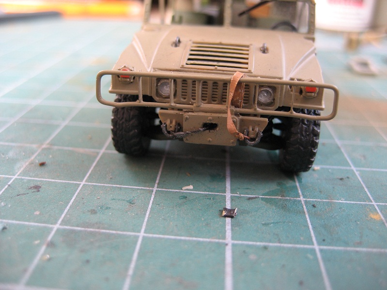

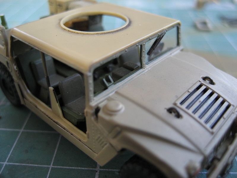

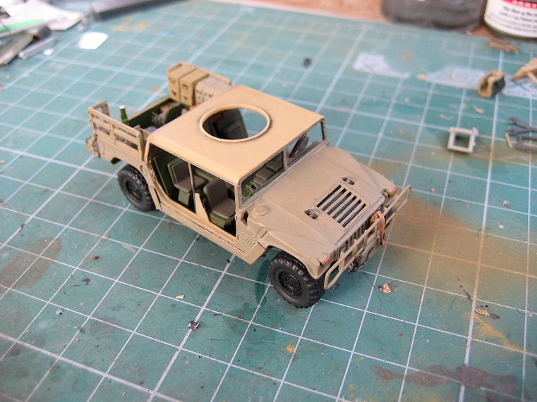

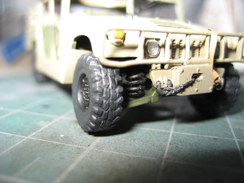

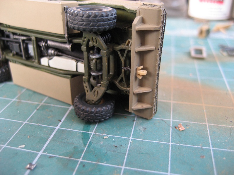

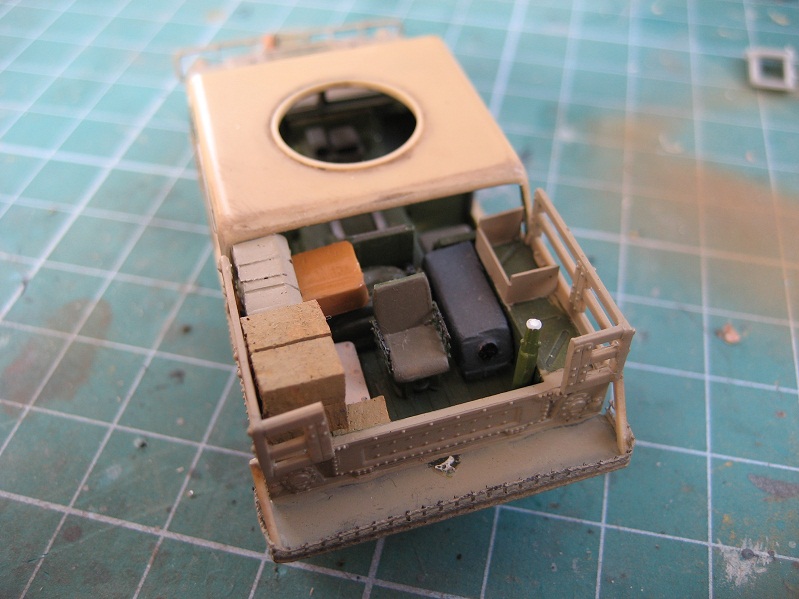

Iš tos pačios dėžutės kaip ir mano anksčiau surinkta "greitūškė" pareina ir šis modelis. Tik šįkart nutariau gana smarkiai "tiuninguoti" tai kas turėjo tapti M966 TOW raketos platforma į spec. pajėgų naudojamą Ground Mobility Vehicle (GMV) HMMWV versiją.
Praktiškai iš rinkinyje buvusių detalių naudotas korpusas, o visi kiti "žaislai" daromi arba nuo nulio arba naudojant kitų rinkinių komponentus.
Perdarymai:
Tokie kuriuos daryčiau bet kuriai Revell 1/72 HMMWV versijai:

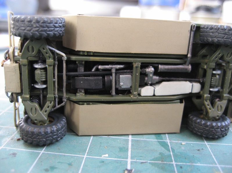

1.Žibintai "išskobti" dremeliu ir nudažius metaliku užpildyti Humbrol Clear Fix;
2.Važiuoklės spyruoklės - iš originalių detalių panaudota tik spyruoklės viršutinė atrama, pati spyruoklė padaryta iš plieninės vielos užsuktos ant tinkamo skersmens medvarščio.
3. Kilpos ant kapoto - origili imitacija pašalinta ir panaudotas temptas rėmelių plastikas;
4. Padangų protektorius - rankų ir drmelio darbo, kadangi originalios padangos - visiškai lygūs slikai.
Perdarymai GMV versijai gauti:

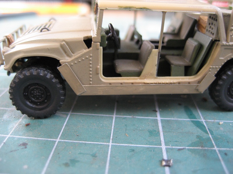

1. Ant priekinio bamperio uždėta gervė, lankai ir buksyravimo diržas;
2. Stogas virš bagažinės pašalintas ir jo vietoje uždėti bortai;
3. Pašalinta viršutinė durų dalis, kartu su langais;
3. Gale uždėta papildoma "lentyna" ir bamperis su atramomis;
4. Bagažinėje be krūvos visokių "šmutkių" ir dėžių įdėta sėdynė, ir kulkosvaidžio stovas;
5. Priekinis keleivis neteko lango stiklo, bet gavo kulkosvaidžio stovą;
6. Dugno šonai gavo papildomą šarvą;
7. Ant stogo stovės distancinio valdymo 3 vamzdžių 12,7 mm kulkosvaidis, operatoriaus vieta viduje mašinos.
Modelis dar nebaigtas, dar laukia daug visokio xlamo, kurį reiks sukaišiot šen bei ten...

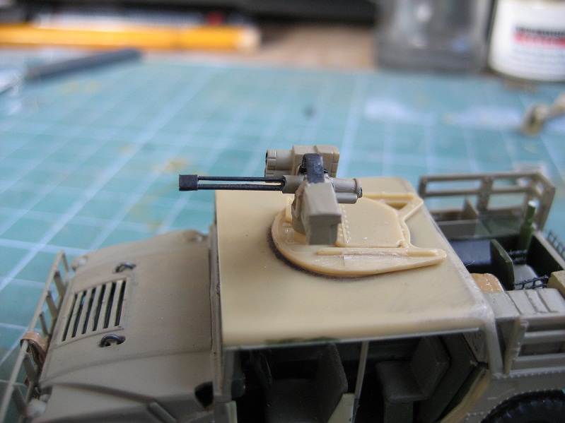

Šiek tiek naujienų iš GMV dirbtuvėlės ;)

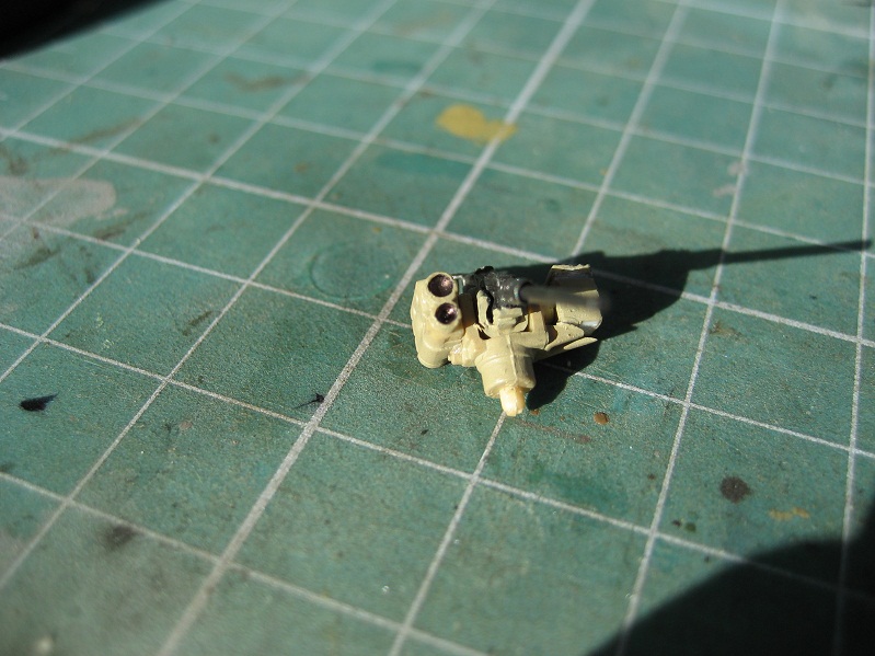

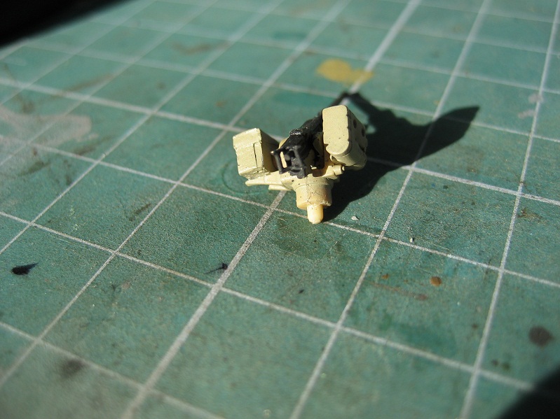

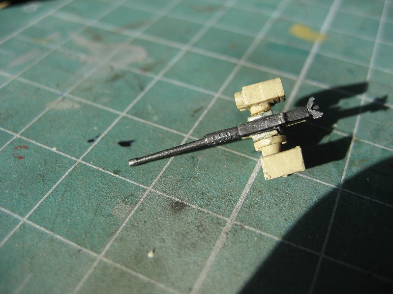

TAigi, ir iš vienos pusės ir iš kitos žiūrėjau aš į savo trivamzdę "samadielką" kol galų gale išpjoviau ją laukan ir įstačiau jos vieton Browninng'o .50 kalibro kulkosvaidį iš kito HMMWV komplekto.
Tiesa Revelinį kulkosvaidį teko kiek patobulint, kad vaizdas geresnis būtų. Patobulinimai:
1. Nupjoviau rankenų imitacijas ir jų vietoje įdėjau savadarbes rankenas iš skardos ir tempto plastiko;
2. Ties vmzdžio ir uokso susiėjimu esantį vamzdžio apvalkalą susukau iš "saldaininės" folijos, praperforuotos adata;
3. Adata pragręžiau vamzdžio kanalą.

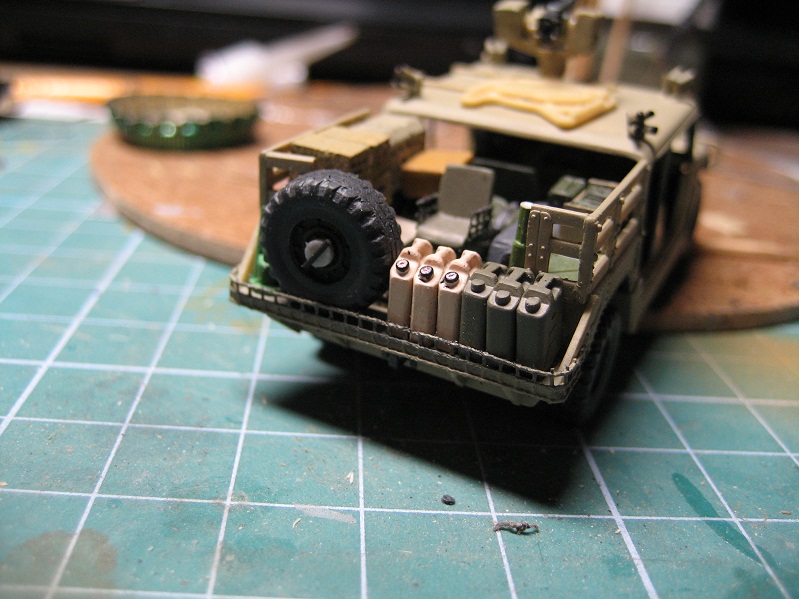

Na po pastarojo klubo susirinkimo mano "arsenalas" ir "sandėliai" pasipildė kai kuriais reikiamais daiktais, taigi neskubant tęsiu darbą :)
Į vietą apdėjau atsarginį ratą ir kelis vandens (šviesūs) ir kuro (žali) kanistrus, taip pat ir 12,7mm šovinių dėžes.

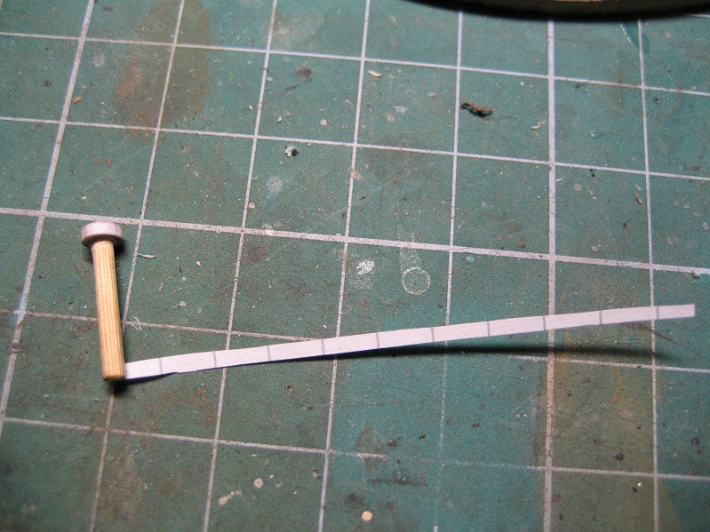

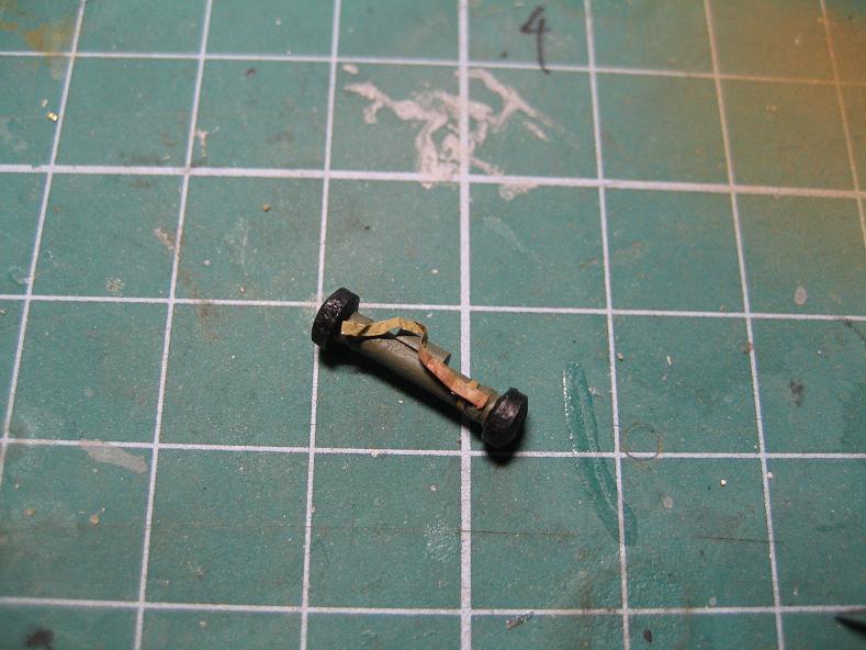

Dabar sėdžiu prie savadarbės "Javelin" raketos gamybos (ketinu porą įmesti kaip krovinį). Naudoju dantų krapštukus ir sasiuvininį popierių.

Taigi, vieną Javelin kaip ir sutvėriau, o toliau prisėdau prie kulkosvaidžių, kurių "specam" niekada per daug nebūna per daug :) pirmas eilėj FN MINIMI PARA (M249 Para).
javelin 003.jpg (68.99 KiB) Peržiūrėta 23872 kartus(ų)
