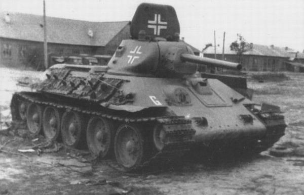

Tai va, sugalvojau daryti (kada nors :lol: ) PzKpfw T-34 747(r) modelį 1/72 mastelyje. O štai įkvėpimo šaltinis:
T-34-76, Wehrmacht_1.jpg (20.66 KiB) Peržiūrėta 9767 kartus(ų)
Taigi, tankistai, jums klausimas kokio modelio tai tankas? Matosi, kad bokštelis lietas. Ratai, berods visi su guminiais bandažais. Pabūklo kaukė panaši į F-34, nors ją užstoja kareivio galva. Priekinių šarvo plokščių sujungimas užapvalintas. Vikšrai lyg ir ne "vafliniai", nors per purvą ne kažin kas matosi. Buksyravimo kabliai irgi vėlesnio tipo. Viskas labai panašu į 1941 metų modifikaciją. O kaip iš tikro?

Dar keli dalykai. 1 - nuotraukoje nesimato kampuotų kuro bakų, bet jie turbūt, buvo nuimami? 2 - matosi antena ant dešiniojo šarvo - vokiškas išmislas? 3 - žibintas nuotraukoje ir UM modelyje ant šoninio šarvo, Zvezda - ant priekinio. Ar tai kaip nors identifikuoja modifikaciją? 4 - nesimato kokie tiksliai ratai.

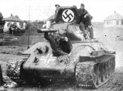

Turiu ir kitą įdomia T-34/76 nuotrauką:
T-34-76, Wehrmacht_4.jpg (28.87 KiB) Peržiūrėta 9767 kartus(ų)
Šitas be svastikos, man patinka labiau. Bet skiriasi nuo UM ir Zvezda modelių - vikšrų segmentai ant šonų (reikėtų daryti tvirtinimo kronšteinus), kitoks vairuotojo periskopas, kitokie ratai (be standumo "stipinų"), kitokie buksyravimo kabliai, du periskopai ant bokštelio. Kitų 1/72 mastelio modelių neradau, tektų perdarinėti vieną iš paminėtų. Todėl kitas mano klausimas - kuris iš jų geresnis. Zvezda yra Zvezda, o UM short-run'as. Abu gali pateikti siurprizų, jei kas turit ar esat matę - apšvieskit.

Nu tu čia ir suradai... Žinoma, tų laikų nuotraukos daug ką „paslepia“, bet ir šiaip, turint omeny, kad karo metais Rusijoj buvo daug evakuotų gamyklų ir kiekvienos jų gamybos specifikacijos kažkuo skyrėsi, nustatyti tikslų modelį net tokiems specialistams kaip mes yra nelengvas užsiėmimams.
Virtualiai vartau M.Bariatinskio „T-34 Tanko istoriją“ ir bandau kažką...
Viena ką galiu tiksliai apatinėje nuotraukoje bent jau tanko korpusas yra prieškarinės konstrukcijos - apie tai sako buksyravimo kabliai, nes buvo trys jų modifikacijos (prieškarinė-karo pradžios-vėlyvoji). Iš to seka, kad pastarasis vienetas yra apie 1940-1941 m laidos. Tą dar dalinai patvirtina ir ratai - be kaip tu sakai, be „stipinų“ ir rievėtais bandažais.
Imu kitą realią knygelę - „Sovetskie srednije tanki 1924-1941“ (leidykla „Zeughaus“) ir 24-25 psl. randu T-34 aprašymą ir nuotraukas, kuriose yra dar vienas patvirtinimas - vairuotojo liukas su viena apžvalgos kiauryme - periskopu:). Šalia to, spėjimus patvirtina ir čia demontuoti žibintai. Jie buvo du - vienas šalia kulkosvaidžio, kitas dešiniau vairuotojo liuko.
Nuotraukoje, kaip minėjau, jie demontuoti, apie jų egzistavimą primena tik laikikliai.
Lieti vikšrai irgi ankstyvojo tipo (jų plotis 550 mm) - iš esmės nelabai panašūs į gerai žinomus „vaflinio“ tipo
Kas dėl antenos - tai nėra vokiškas išmislas. Ankstyvuose (ir kai kuriuose vėlyvesniuose) T-34 antenos išvadas (jei jų aplamai reikėjo) buvo būtent toj vietoj.
Na ir šiek tiek fakto:
- projektas baigtas 1939 m., Charkove, 24-jame konstruktorių biure, gamykloje Nr.183, vadovaujant pačiam Koškinui.
Serijinė gamyba šioje gamykloje buvo pradėta 1940 m. vasarą, o rudenį ir Stalingrado TG. Iki 1941 m. liepos 1 d. jų buvo pagaminta 1225 vnt.
Tai tiek, atsipūsiu ir bandysiu indentifikuoti viršutinį vienetą. :geek:
