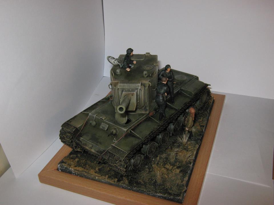

Nu ką galiu papasakoti apie šį darbą. Tanko kokybe kaip zvezda man patiko špakliuot mažai reikėjo, detlės gerai atitikinėjo dildyt ir ne per daugiausiai didžiau. Dažymui buvo naudota revel, zvezda, bei paprasti aliejiniai dažai ir valejo pigmentai. Dažų apsilaupymui naudojau plauku laką. Apie vinjete ką galiu pasakyt naudojau paprasta foto rėmelį ant jo uždėjau polisterolo ir užpyliau juodžemio sumaišęs su lipalu. Po visko perėjau su sausu teptuku ir valejo pigmentais apklijavau statybiniu lynu. Rodos tiek žiūrėkit diskutuokit

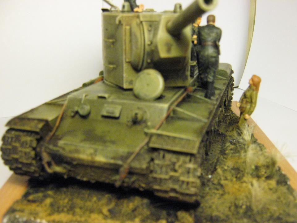

kv2

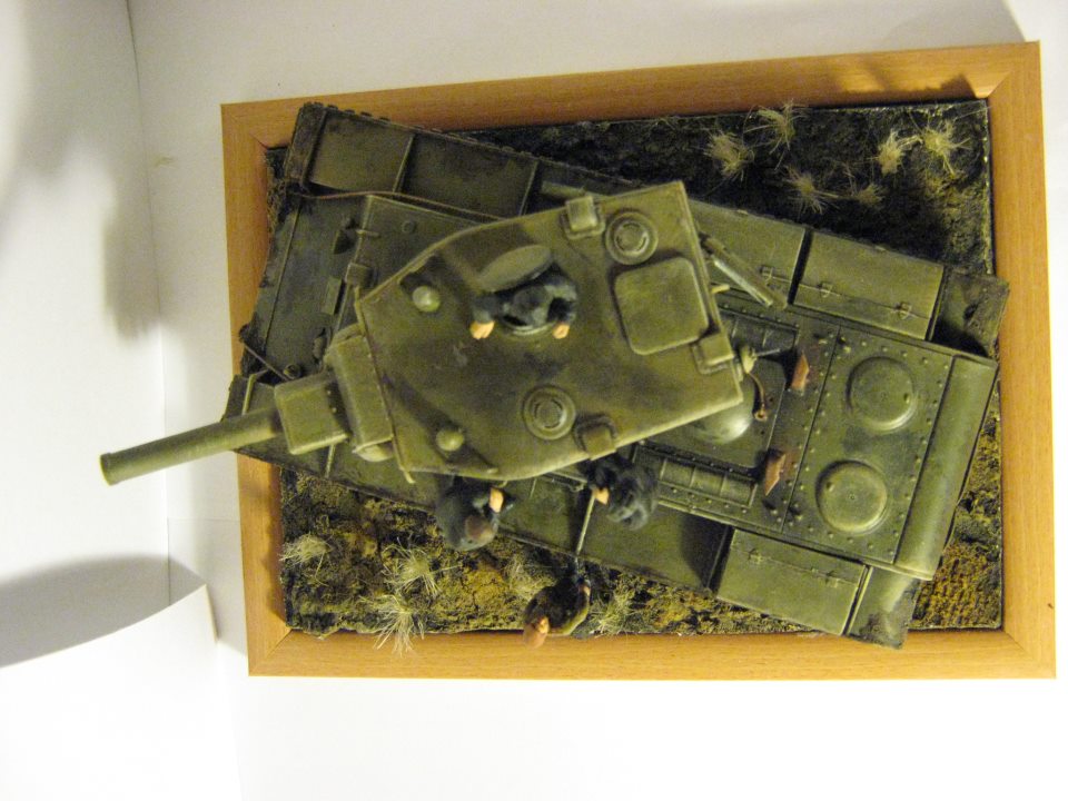

kv2

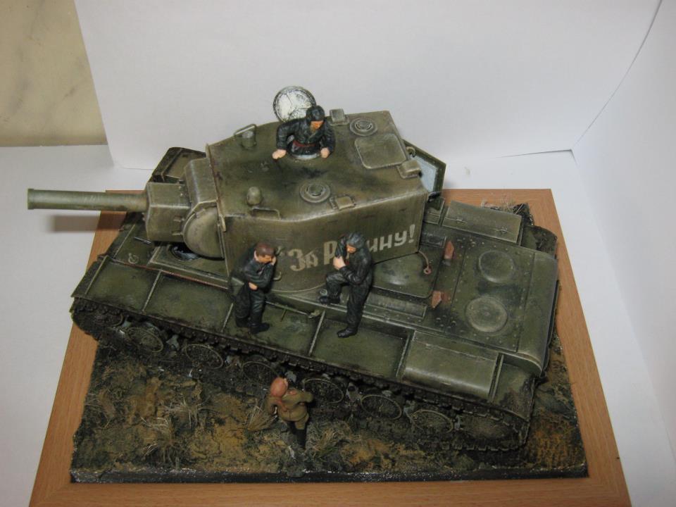

kv2

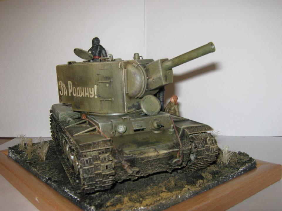

kv2

O gal galima pora kadrų su figūrėlėm stambesniu planu?
Tas tankistas, kuris stovi sulenkęs koją, jis alkūnę ant kažko pasidėjęs ar tik atsirėmęs į bokštelį? Kažkaip ne visai naturaliai ta poza atrodo.

anubi. jis tiesiog pasirėmęs į bokštelį. dėl kitų foto tai čia dilema. neturiu šiuo metu foto aparato. esu jį tiesiog paskolinęs.
