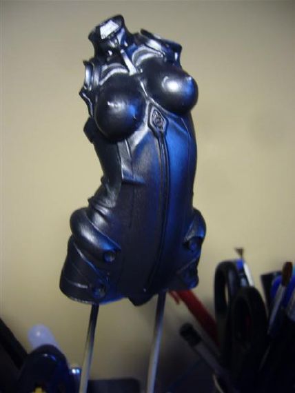

Po to kai Rei detalės buvo nugruntuotos, reikėjo dar kartą viską šveisti ir šalinti mažus defektus, o tada vėl gruntuoti. Po nugruntavimo nupurškiau reikiamas vietas kūno spalva, tam panaudojau Vallejo dažus.
Vėliau visas atviro kūno vietas maskavau Humbrol maskoliu, kad figūrėlę galėčiau nudažyti juoda spalva.
Rezultatas gavosi toks:
Lupam maskolį lauk:

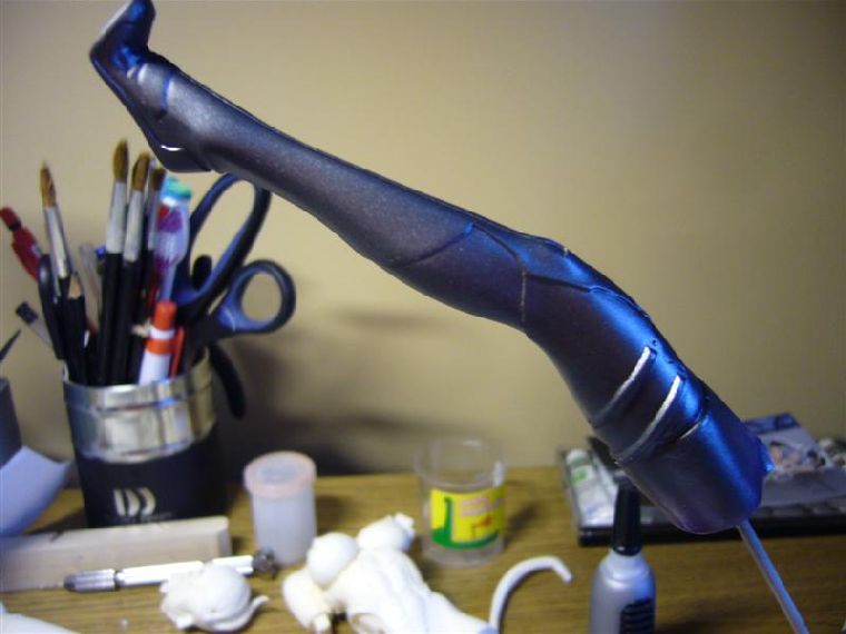

Kitos spalvos buvo dažomos teptuku, taip pat Vallejo dažais. reikia pastebėti, kad emaliniais dažais teptuku galima nudažyti žymiai geriau negu akriliniais, o taip yra dėl emalinių dažų savybės savaime išsilieti, ko nepadaro akriliniai dažai greitai džiūdami. Dažant akrilu su aerografu viskas ok, o vat teptukas - problematiška. Bet gavosi taip:
Viena koja padažyta kita ne
Veidas dar be šešėlių. Šešėlius galvoju daryti aliejiniais dažais:
