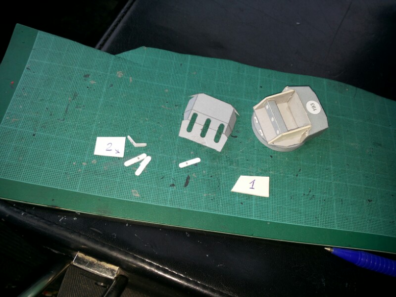

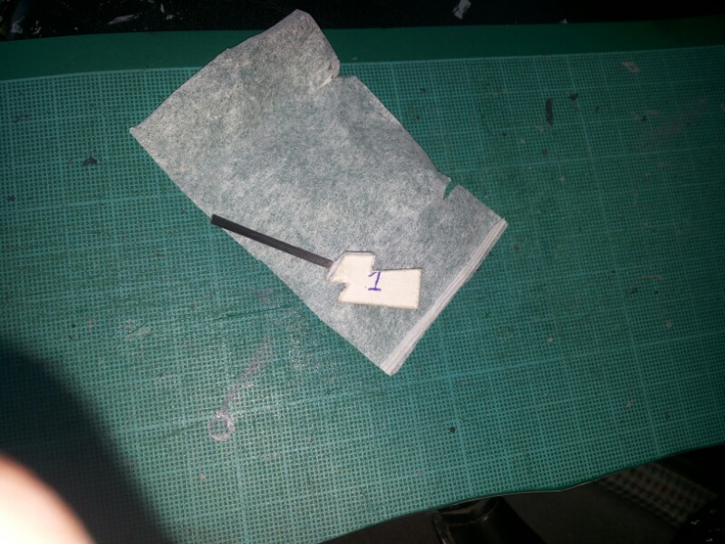

Noriu pasidalyti kaip aš darau pabūklų vamzdžio apvalkalą.Pirmoj eilėj pasidarau kaip ir koki šabloną.Darau jį iš : 1-pabūklo karkaso išilginio profilio forma ir iš 2-iš pa būklo apkalos išpjautos kiaurymės gabalėlio(negaliu pavadint detale,bet kaip ją pavadint neisivaizduoju :( na paprastai buna pavaizduota kad ją reik iškirpt).Jas suklijavus,antroj detalėj kiaurai išgręžiu skylutę ir įstatau vamzdžio ar pagaliuko gabalėlį

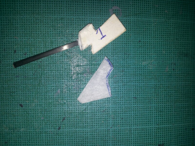

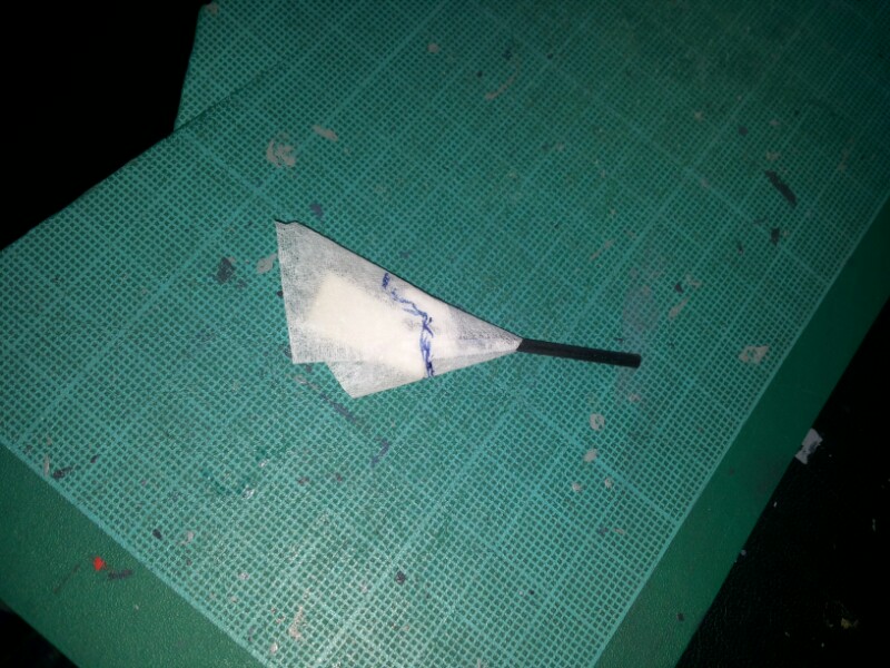

Toliau imamas "brezentas"Šiaip aš naudoju arbatos paketėlio popieriu,nors skaičiau kad galima ir tualetini popieriu.Nebandžiau dar.Tai gi iš popieriaus suklijuojam kūgį(kampo dydžio keitimu galim gauti skirtingo ilgio apvalkalą-čia jau pagal situaciją kam ko reik).Kūgio viršunėlę nukerpam kad galėtume prakišt vamzdelį ir į kūgio vidų įstatom pasidarytą šabloną.Dabar reik atsižymėt kontūrus(truputi su užleidimu,nes "brezentas"klijuosis iš vidaus)

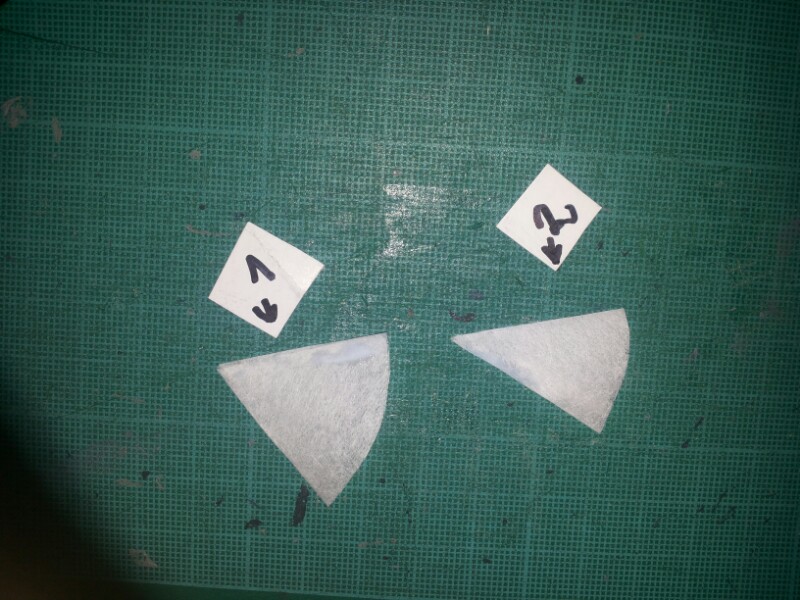

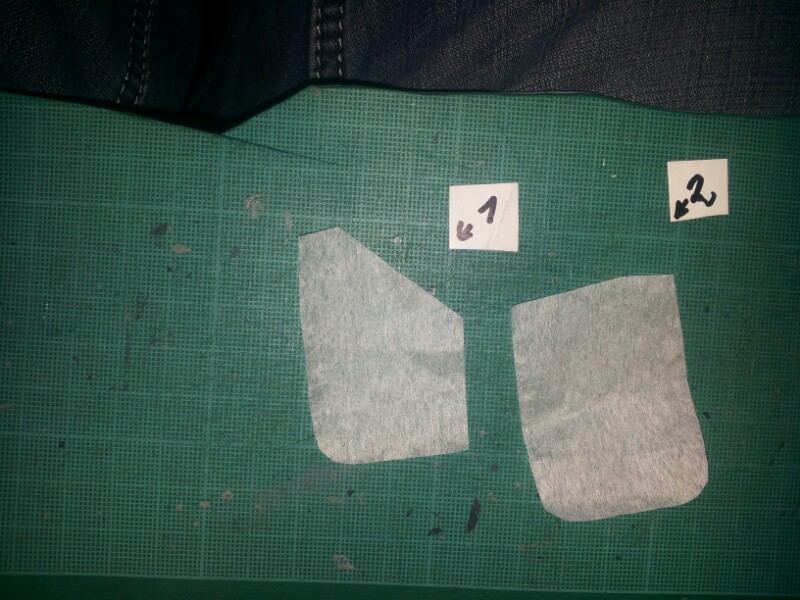

Nukerpam kas nereikalinga ir perkerpam per siūlę kuri gavosi klijuojant kūgį.Taip gaunam išklotinę.Tai bus kaip ir šablonas,nes šiaip vieno kalibro pabūklų buna ne vienas.Nepamirškit ,prieš kerpant pagal šabloną,nudažyti popierių pagal reikiamą spalvą

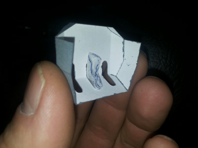

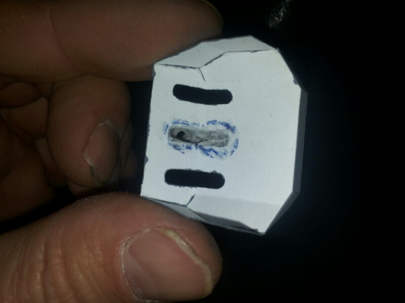

Įstatom iš vidaus į pabūklo apkalą pasiruoštą "brezentą"ir po truputi įklijuojam.Aš po pora mm įkerpu "brezento"kraštą ir taip kaip su klapanėliai apeinu aplink ir štai kas gaunasi

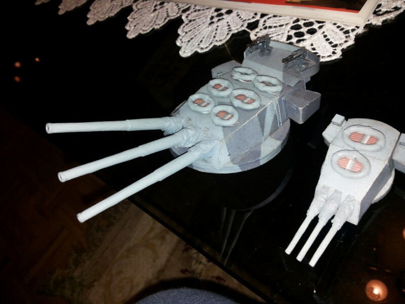

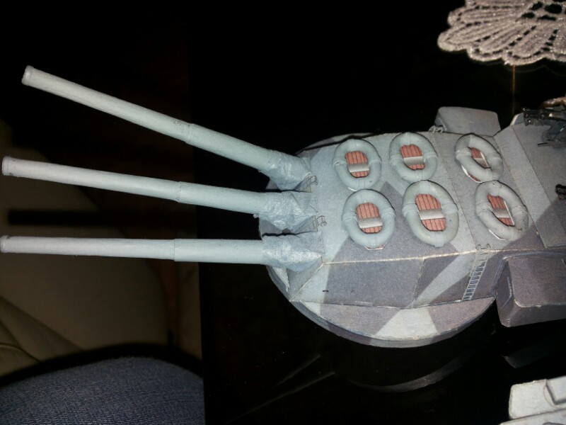

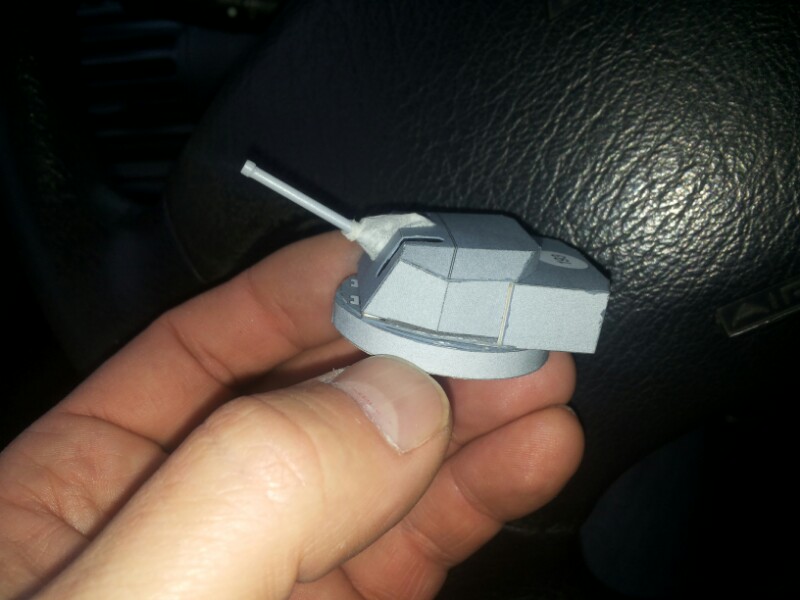

Na dar porą vaizdu kas gaunasiiš tos mano technologijos. :)
