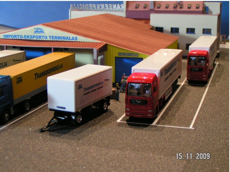

kazhkaip "pramazinau" forume ta "civilioka" kuris dar ir furas daro ( gal dar 87 mastelio;).
Ash buvau idejes pora foto, kai TRANSEKSPEDICIJOS maketa dariau su keliomis furomis, tai uzhrashus, gal ir sudetinga, bet nuo foto perkeldavau i AUTOCAD, - parinkau masteli ir ant ("mylia" (prie Vingio kino teatro) pardavineja baltas lipnius, buitiniam-spalvotam-rashaliniui printeriui ) popieraus atsispausdinau. Ten ir su bespalviu limpachiu pagrindu yra popieriaus.
Foto pakartosiu, jei praies:)
