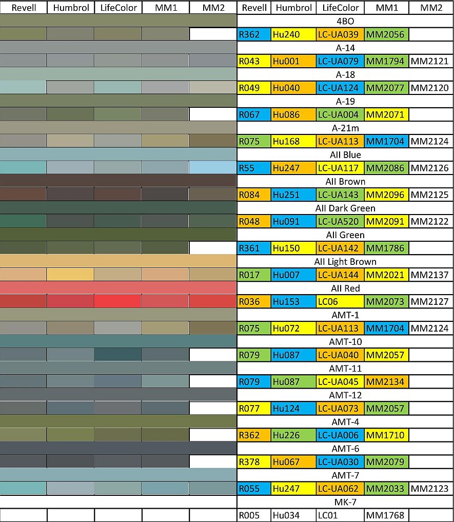

Vieną gražią dieną berinkdamas spalvą modeliui palyginau ModelMaster 1720 ir Humbrol 144. Abu gamintojai teigia, kad spalva atitinka FS 35164 spalvos standartą, tačiau jos man skyrėsi. Kilo klausimas, kaip galima būtų išvengiant subjektyvumo ir palyginti spalvas tarpusavyje bei su standartais. Apie metus nagrinėjau šį klausimą ir išsiaiškinau, kad viskas kiek sudėtingiau, nei atrodė šio projekto pradžioje.
Tačiau dabar norėčiau pasidalinti mintimis apie Sovietinių Antrojo Pasaulinio karo lėktuvams naudotas spalvas. Tiksliau- apie problematiką, su kuria susiduria lėktuvų modeliuotojas.
Dominuoja dvi nuomonės šiuo klausimu. Viena pagrįsta Erik Pilawskii knyga „Soviet air force fighter colours 1941-1945“. Kita nuomonė pagrįsta AKAN dažų gamintojo Aleksejaus Akanichino tyrimais. Pavyzdžiui „White Ensign Models“ http://www.whiteensignmodels.com gamina emales pagal Erik Pilawskii apibrėžtas spalvas. Tiesa, dabar iš Didžiosios Britanijos atsisiųsti emales paštu nebeišeis.
Erik Pilawskii knyga „Soviet air force fighter colours 1941-1945“ manau yra labai naudinga ir įdomi. Bet mane labiau sudomino Aleksejaus Akanichino modeliuotojų forumuose pateikti argumentai. Parsisiunčiau atitinkamų spalvų AKAN dažus. Pamatavau jų RGB pagal savo metodiką. Aleksejus Akanichinas teigia, kad 1/72 modeliams spalvas reikėtu šviesinti 25%. Perskaičiavau, kaip turi atrodyti pašviesintos 25% spalvos.
Spalvų lyginimui naudojau kombinuotą kriterijų pagal minimalų nuotolį RGB sistemoje ir minimalų Hue kampo skirtumą HSL sistemoje.
Čia yra spalvų lentelė, kuria remiantis galima pasirinkti kelių gamintojų spalvas. Dažų pavadinimas žaliame fone reiškia artimiausią spalvą, po to mėlynas fonas, geltonas ir oranžinis fonas yra tolimiausia spalva. Virš gamintojų spalvų yra AKAN pašviesinta 25% atitinkama spalva. Kai kurių modelių gamintojai nurodo spalvas, kurių AKAN koncepcijoje nėra, tačiau atitinka Erik Pilawskii spalvų koncepciją. Tai yra AII Brown, AII Dark Green ir AII Light Brown (dar vadinama AII Yellow). Taip pat pateikiu informacijos apie AMT-10. MK-7 yra balta, todėl šviesinant baltą gaunama šviesesnė balta. :)
Stulpelis MM2 yra ModelMaster dažai, kurie pagal gamintojo lūkečius turėtų būti naudojami Sovietinių Antrojo Pasaulinio karo lėktuvų modeliams. Spalvas išdėsčiau taip kad labiausiai atitiktų kurią nors AKAN šviesintą spalvą. Tiesa, ModelMaster 2137 nėra iš šitos serijos. Man vizualiai ši spalva atrodo labiau tinkama. Beje, tas kas nagrinėjo spalvų ir jų vaizdavimo ekrane klausimą sutiks, kad natūraliai spalva yra kitokia, nei mes ją matome ektane, nors RGB yra tas pats.
Spalvų suvestinė
Soviet 3.jpg (170.26 KiB) Peržiūrėta 9425 kartus(ų)
