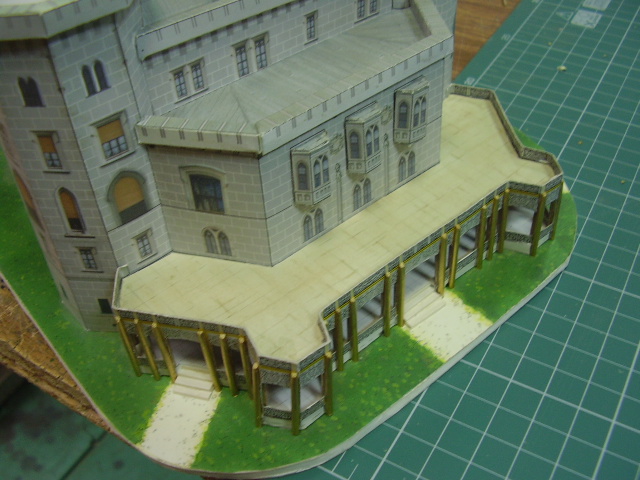

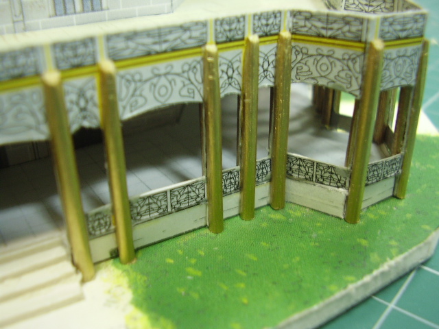

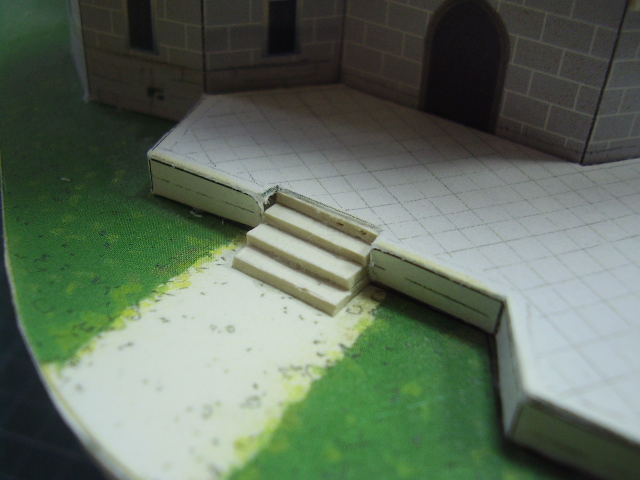

Vakar iki būrelio pabaigos liko šiek - tiek laiko: ne tiek, kad imčiausi "Brabander" grotstiebio kolonos, bet ir ne tiek, kad nieko nebeveikčiau. Tai ir padirbėjau prie pilaitės. To "padirbėjimo" rezultatas - patobulinti laiptai į terasą - originalūs visai į laiptus nebuvo panašūs:

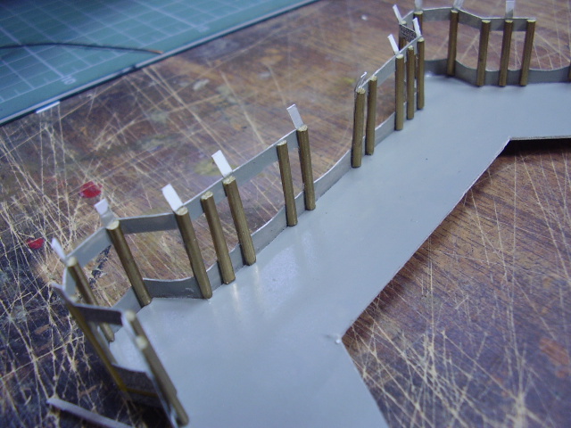

Taip pat pradėtos keisti vidinės balkono pusės kolonų puselės - neužtekau dažytų dantų krapštukų, todėl ir nepabaigta:

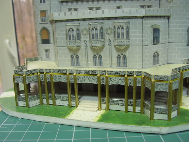

Standartinė Prunce » 2011 Bal 08 (Pen) 20:39

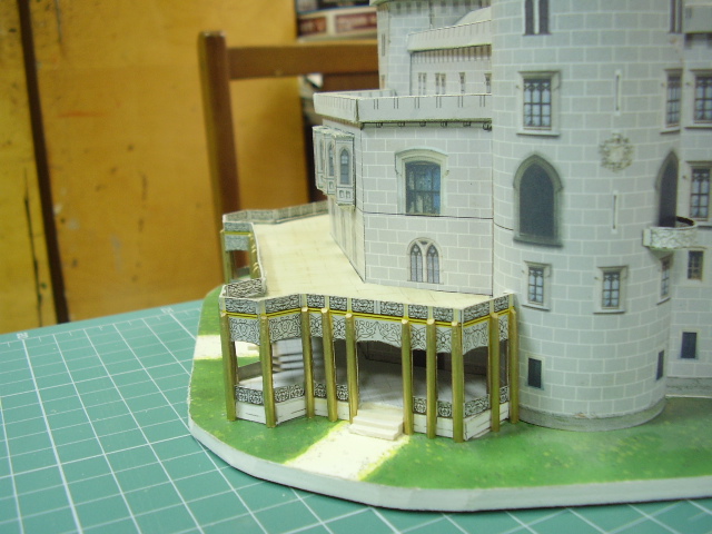

Taigi - kolonos baigtos ir balkonas priklijuotas savo vietoje - ne viskas sutapo idealiai:

Standartinė Prunce » 2011 Bal 17 (Sek) 22:20

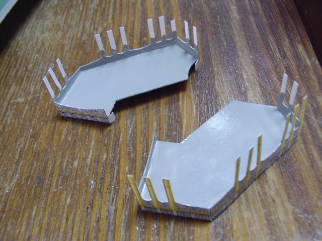

Taigi, padaryti du likę pilies balkonai, tik juose dar reikės pakeisti kolonas:
Balkonai dar nepriklijuoti.

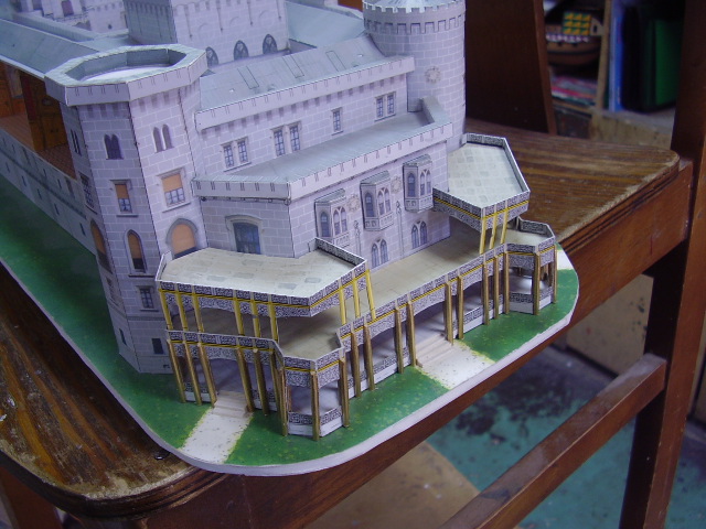

Na ką gi, baigiau su tais jau įgrįsti spėjusiais balkonais (tiesa, dar reiks truputį šonus kolonoms paauksinti):
Manau, kad vaizdelis tikrai pasidarė geresnis. Pastačiau įvažiavimo tiltelį:
Toks statinys, o tik dvi detalės... Taip pat pradėjau kalvelę prieš įvažiavimą:

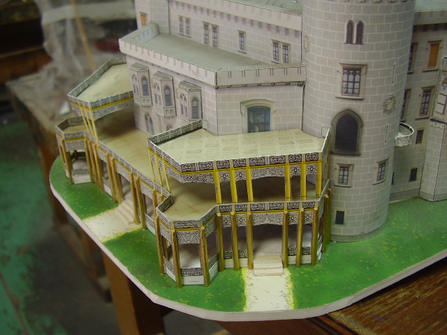

Standartinė Prunce » 2011 Geg 05 (Ket) 21:31
Užklojau "pievą" - tikra "pieva": nei karkaso, nei tikslumo. Todėl poroje vietų gana negražiai susiėjo. Bet galvoju visą žalumą "užsėti" žole, tai ir nelabai kreipiu dėmesį į tą nesutapimą. Kol kas... Taip pat padariau vieną įvažiavimo bokštelį.

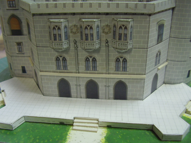

Ilgokai žiūrėjau į tas tuščias gražiomis sienomis patalpas ir galvojau, kuom jas užpildyti. Tikslios informacijos apie šios pilies patalpų įrangą nerandu, o burti iš kavos tirščių nesinorėjo. Taip iš valgomojo gali gautis miegamasis, o miegamajame atsidurti pokylių salė... O ir baldai neaišku kokie ten stovi. Tai visa siena priklijuota "mirtinai".
Balkonai nėra visiškai tikslūs dėl vienos priežasties: vienas balkonas - viena detalė. O kitaip padaryti nelabai išeina.
