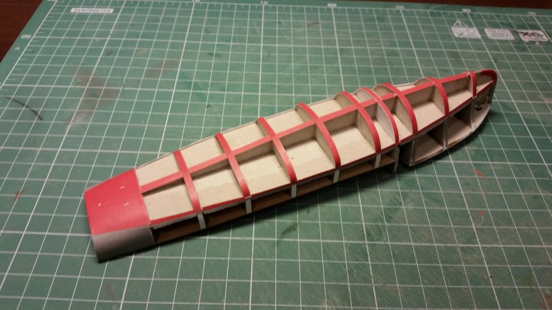

Sugalvojau suklijuoti šį mažą modeliuką. Skaičiau WMC forume, kad karkasas šiek tiek per mažas, tai po korpuso klijavimo pasitvirtino šie gandai, karkasas tikrai mažokas, todėl teko daug pjaustyti apkalos dalis, kad jos sumažėtų. Manau, kad čia bus spaustuvės kaltė, kad nesužiūrėjo dydžių.
Taigi klijuoju senuoju būdu - ant juostelių.
Suformuotas laivo denis
Sugalvojau čia tokį būdą padaryti įgilintiems iliuminatoriams.
Štai ko tam reikia:
1. Muštuku "išpjaunami" iliuminatoriai
2. Reikiamo storio (mano gal ir per storas) kartonas paklijuojamas dviguba lipnia juosta, taip pat pramušamos sklylės
3. Prie korpuso dalies blogosios pusės priklijuojami kartono gabaliukai, lipni juosta tam nenaudojama, ji lieka išorėje
4. Nulupam lipnios juostos apsauginį sluoksnį ir priklijuojam skaidrią plėvelę, mano atveju paimta kažkokia pakuotė, kuria po to nudažom juoda ar kita spalva iš blogosios pusės
Štai kas gaunasi

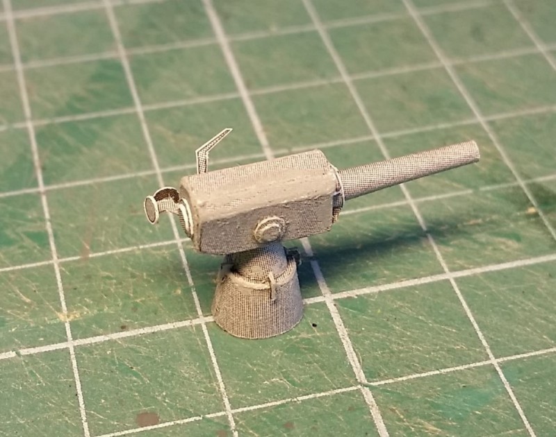

Ginkluotė

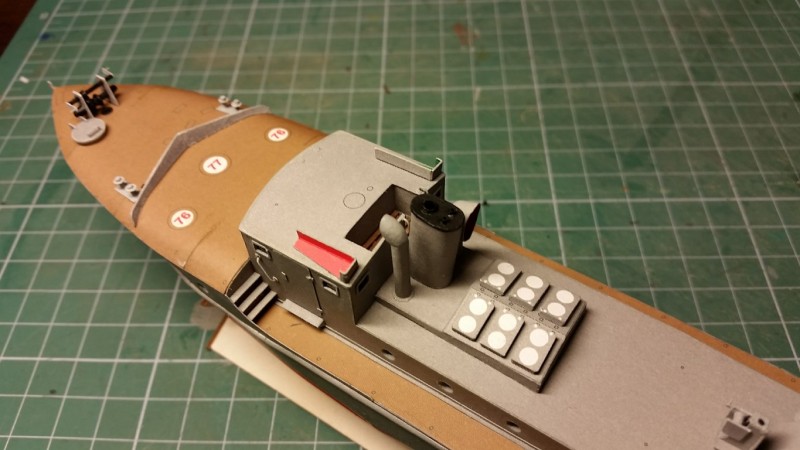

Progresas
Re: Kateris Partizanas / VMC Models / 1:100 / Kartonas
StandartinėParašytas: 2018 Bir 05 (Ant) 22:17
Tomai, aš ir vėl asvo trigrašį prikišiu. Kiek matosi iš šių nuotraukų:
tai prožektorius irgi yra ne pilkas, o juodas. O šiaip viskas puikiai gaunasi.
