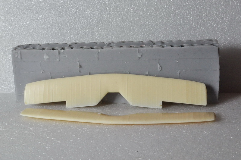

Standartinė Audra » 2020 Bal 19 (Sek) 14:54

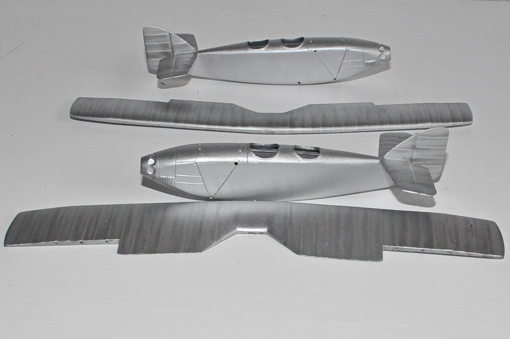

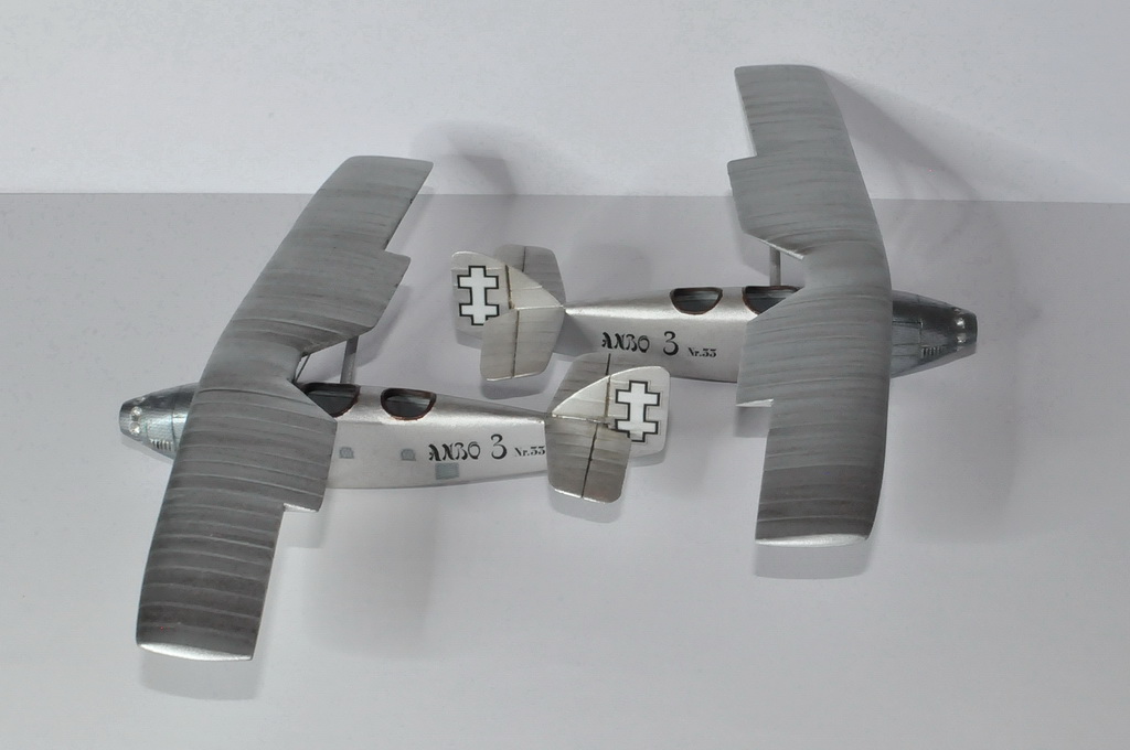

Sparno liejiniai iš poliuretano dervos. Toliau taisymas ir apdirbimas.

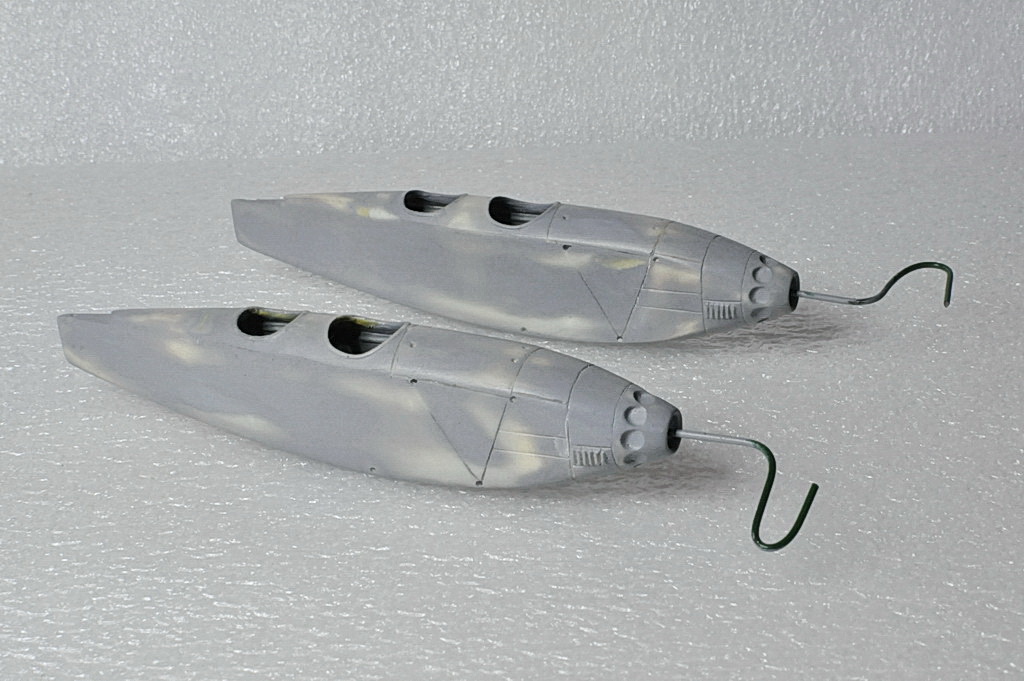

Standartinė Audra » 2020 Bal 22 (Tre) 20:00

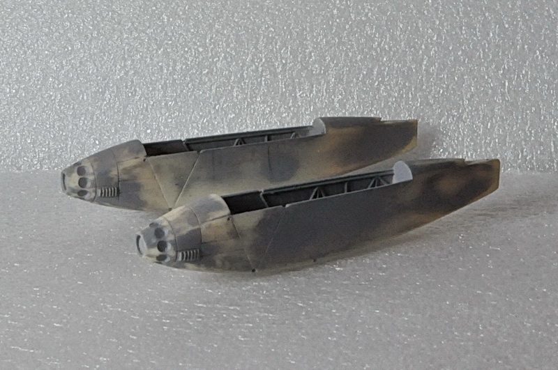

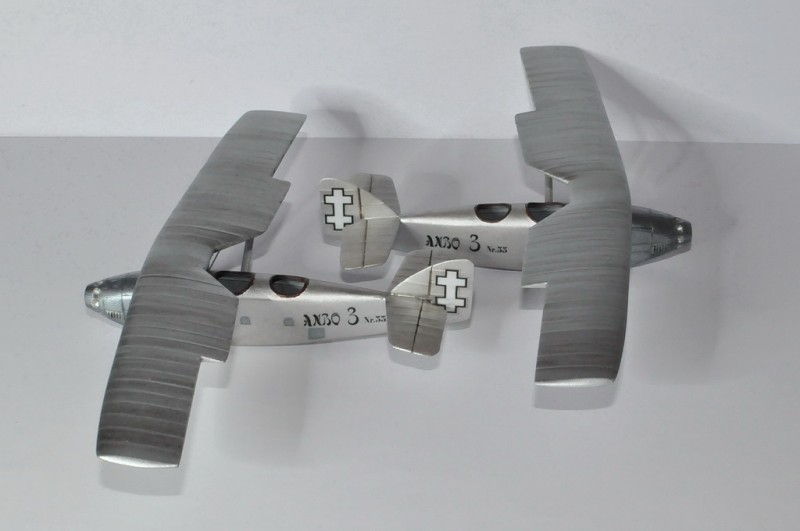

Truputį anksčiau atlieti korpusai jau apdailinti ir pritaikyti prototipo variantui

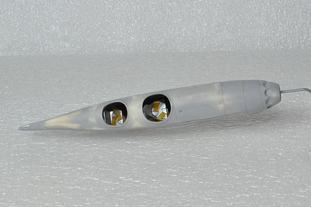

Standartinė Audra » 2020 Bal 27 (Pir) 19:27

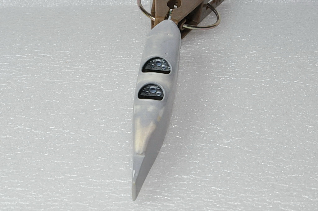

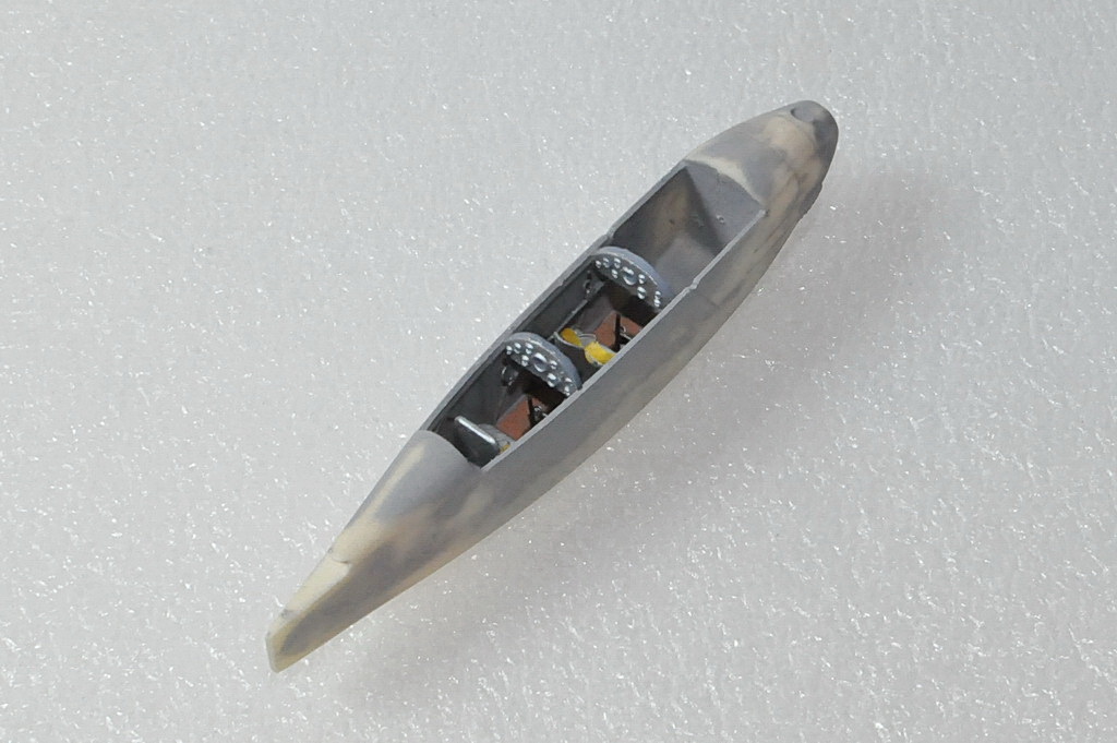

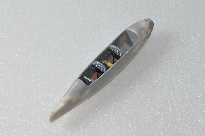

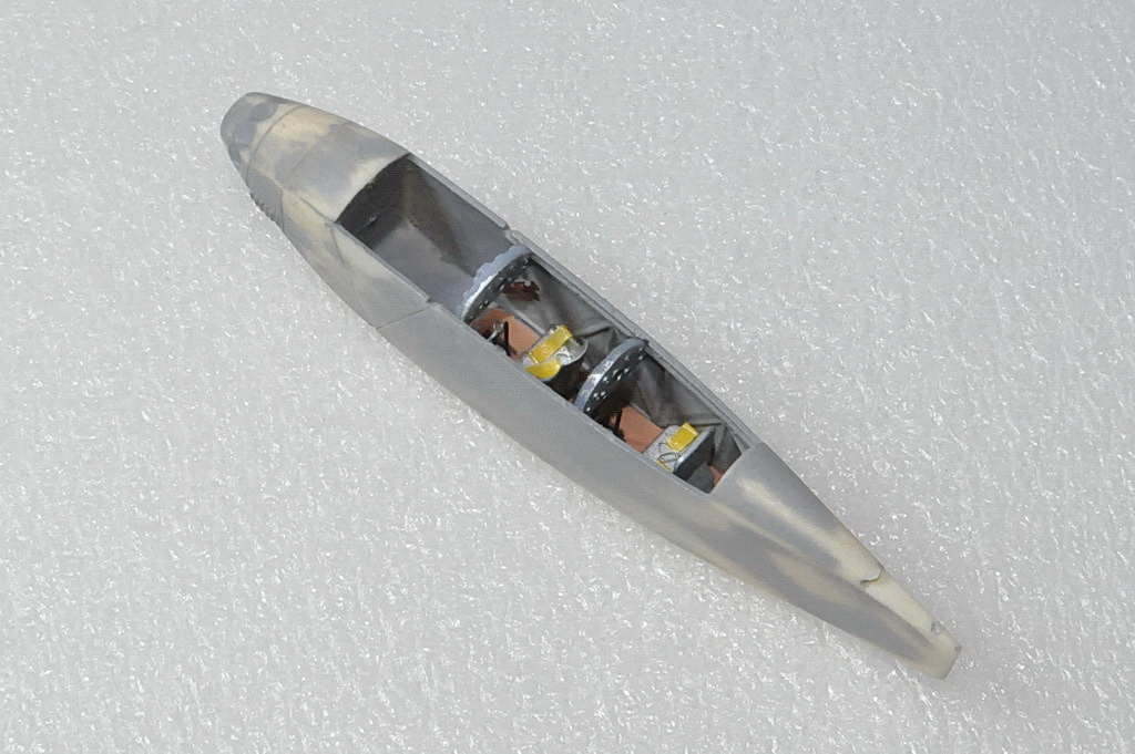

Truputį pajudėta į priekį su gruboka kabinų vidaus imitacija

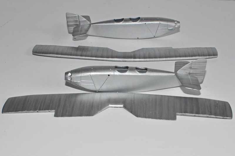

Standartinė Audra » 2020 Lie 08 (Tre) 20:32

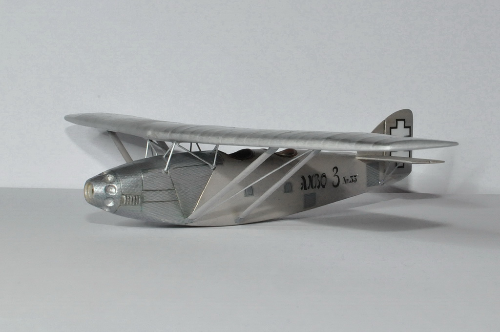

ANBO III kelia sparnus

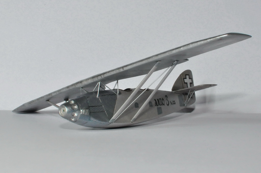

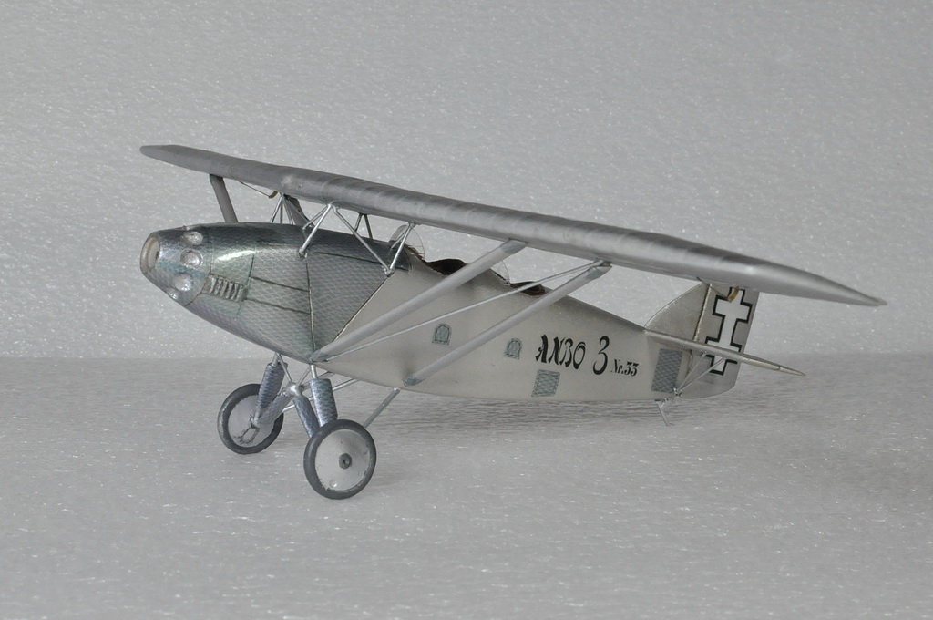

ANBO III stoja ant kojų
