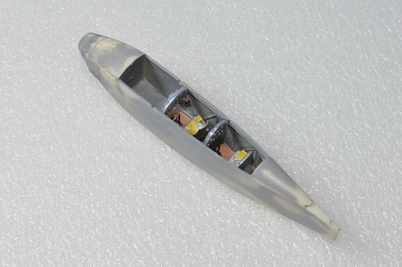

Truputį pajudėta į priekį su gruboka kabinų vidaus imitacija
