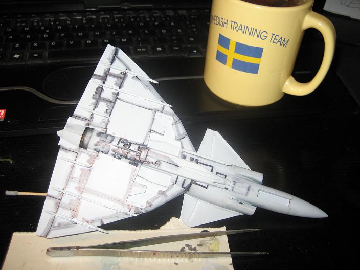

Heller komplektas iš pažiūros pakankamai senai išleistas, tačiau metų nuorodos neradau. Modelis "pliusinis", kas kartu su nevisai geru sutapimu tampa tam tikra problemėle sudūrimuose.
Pats plastikas minkštokas ir trapokas, bet didesnių problemų nesudaro. Kokpito interjero detalizacija labai skurdi, prietaisų panelės išlietos su labai grubiomis instrumentų "užuomazgomis".
Įsigijus šį rinkinį galima surinkti AJ, SF, SK ir JA varijantus.
Na o čia tai kas jau nuveikta:

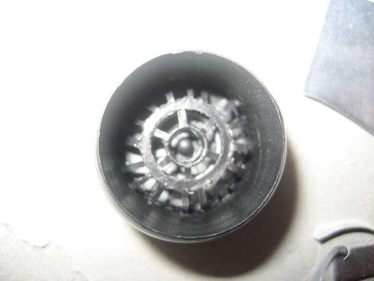

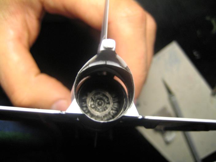

Modelis suprojektuotas surinkimui su uždarytomis variklio reverso sklendėmis. Man tas nelabai patiko, todėl nutariau "atidaryti" sklendes ir detalizuoti variklio žiotis. šiam reikalui panaudota šampano butelio kamštį gaubianti folija, tempta plastmasė ir dantų krapštuko gabaliukas.

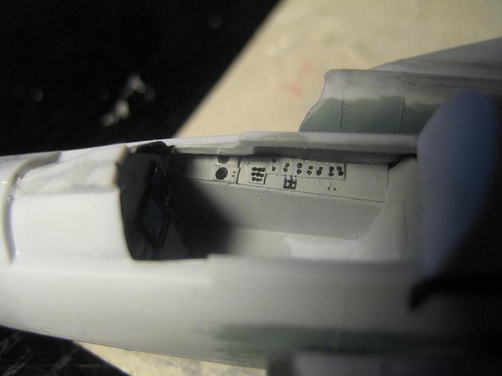

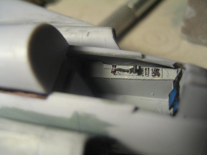

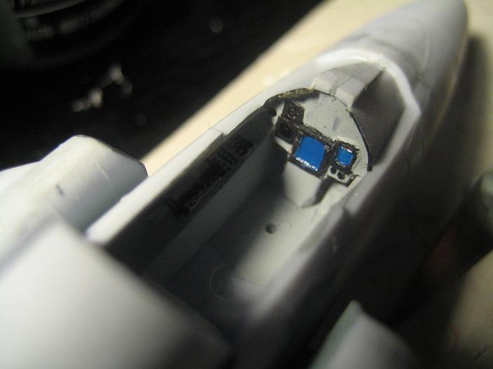

Na o čia mano pastangos detalizuoti Viggen'o kokpitą.
Nutariau daryti JA-37 D versiją, kuri buvo vėliausia ir paskutinė išleista modifikacija (Atpažįstama iš displėjų ekranų).

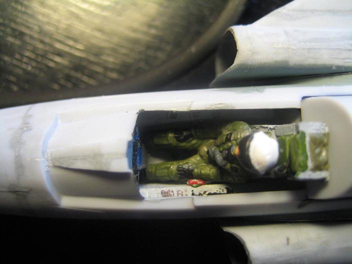

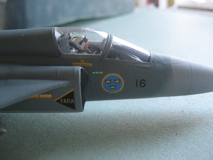

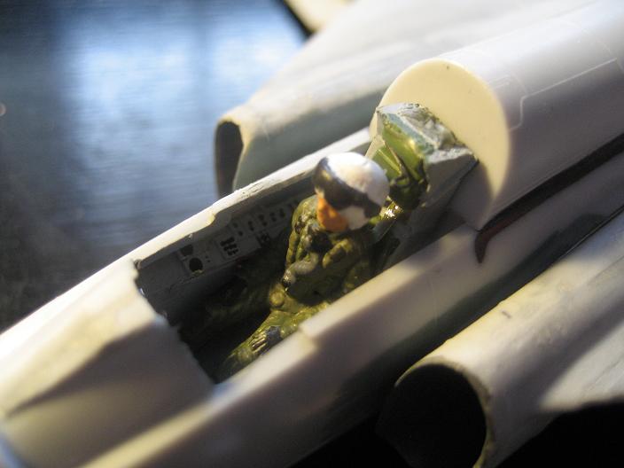

Na ir pasirausęs "atsarginių detalių" krūvoje radau ir atliekamą 1/72 mastelio pilotą (emigrantą iš JAV, kažkuo jam F-15 ginkluotės operatoriaus darbas ne prie širdies buvo :haha_no: )
Taigi, perdažius įsodinau jį į Viggen'ą

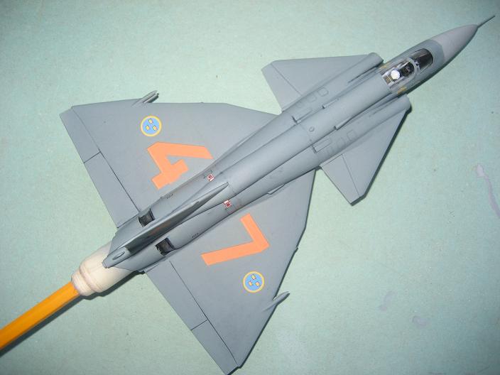

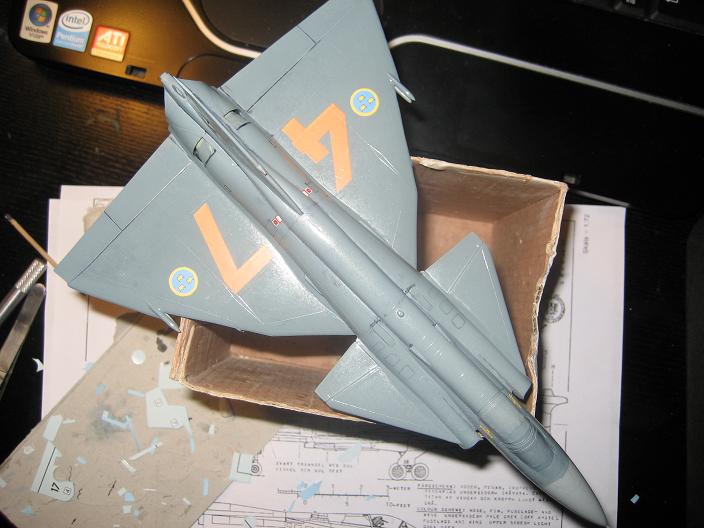

Na ir darbai tęsiasi...
surinkau į krūvą HUD iš sušlifuoto rėmelio, trupučio skardos ir torto dėžutės, uždėjau kabinos stikliukus ir atėjo laikas dažymui. Dažymo schemą pasirinkau būdingą vėlesniems JA Viggenamas - dviejų tonų pilka. Tam panaudojau MM emales Nr 1728 (šviesiai) ir 1721 (tamsesnei).
Maskavimui pasirinkau Senukuose pirktą geltoną lipnią juostą.

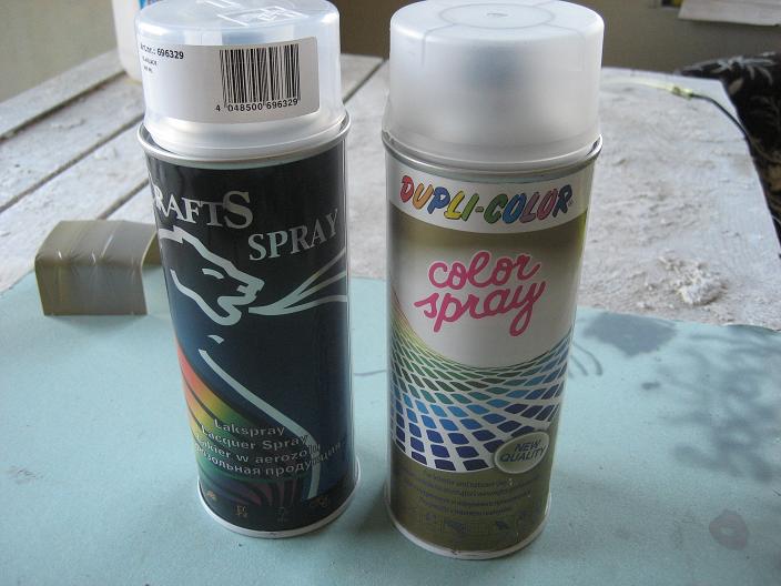

Nutariau paeksperimentuoti su lakavimu ir taip pat senukuose nusipirkau skaidraus bei matinio aerozolinių lakų.
prisegu vaizdelius su nulakuotu blizgiai ir užklijuotomis dekolėmis modeliu:

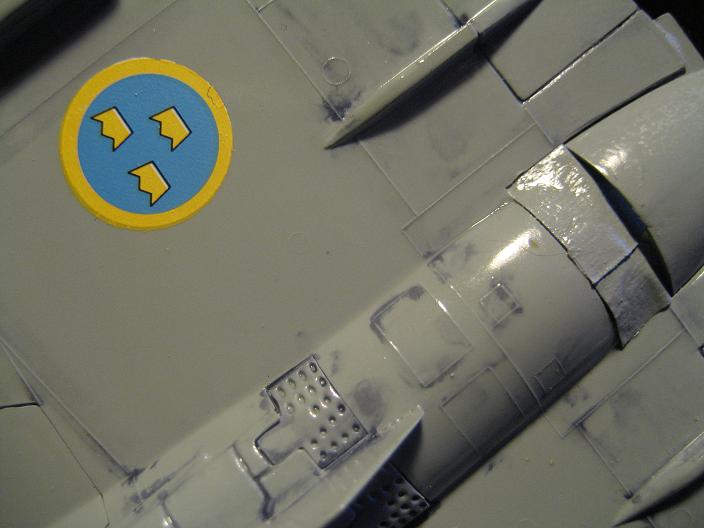

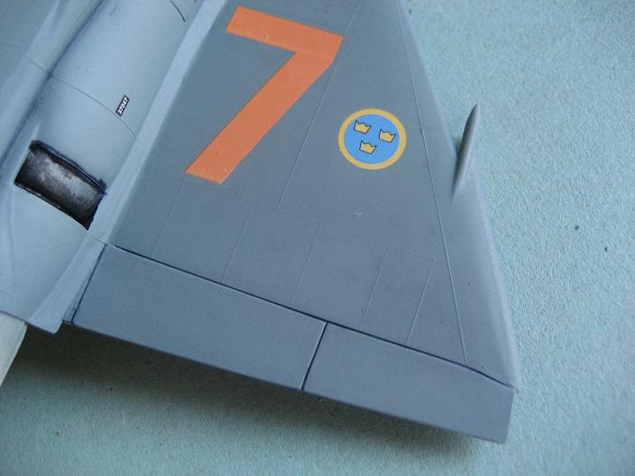

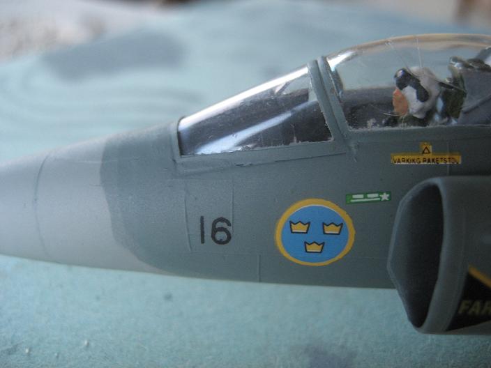

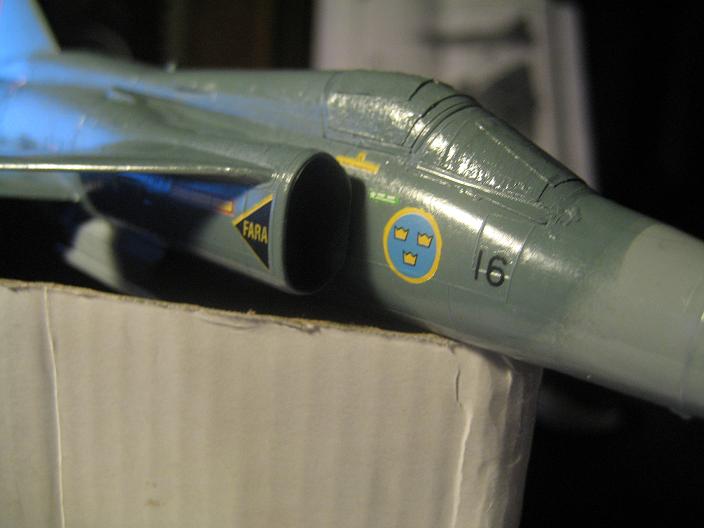

Keli žodžiai apie dekoles:
Siūlomas vienas ženklinimo variantas - 17 flotilės serijinis JA-37 su borto numeriu 47. Pačios dekolės plonos bet pakankamai geros kokybės ir greitai bei tvirtai prisiklijuoja prie paviršiaus (deja... nes vienas numeris ant kylio nelauktai greitai ir kreivai priaugo :( )
Kadangi ruošiuosi apginkluoti savo Viggen AMRAAM tipo raketomis, teko pakeisti jo priklausomybę ir "perkelti" jį į 16-ą flotilę (kas matosi iš numerio po kabina). beje realizmui visiškai nenusižengiau, kadangi užtikau neto platybėse ir 16 flotilės 47-ą bortą :) Paaiškinimas: Švedijai įsigyjant AMRAAM raketas jų testavimas su Viggen vyko tik 16-oje flotilėje, o pilnai Viggenus apginkluoti taip ir nespėjo, kadangi į tą laiką JAS-39 Gripen buvo pasirinktas kaip vienintelis Švedijos kovinis lėktuvas ir visi Viggen buvo išleisti į atsargą...
Dar vienas eksperimentas su šiuo modeliu yra "prešeidingas" darytas permanentiniu juodu markeriu. Tiesa pasakius ne kokia idėja... nes padengus skaidriu blizgiu laku visas "markeriavimas" prasimušė per dažus būtent ten kur to mažiausiai norėjosi :evil: taigi nerekomenduoju kartoti mano eksperimento...
na ir keli vaizdzialiai ;)
Naudoti lakai

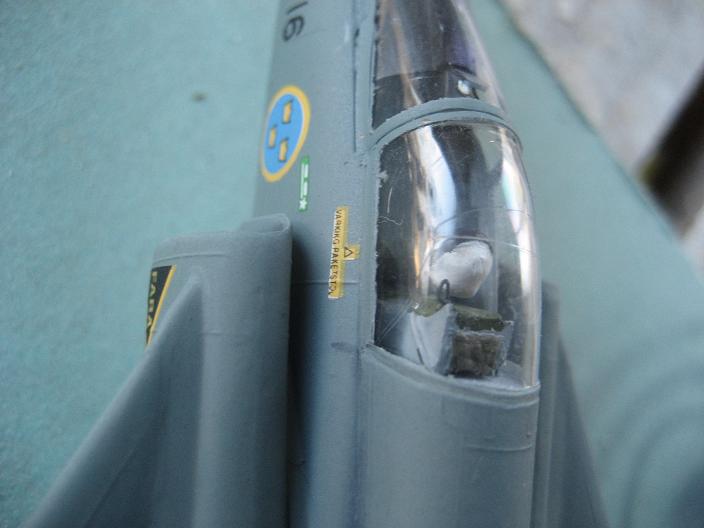

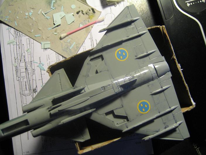

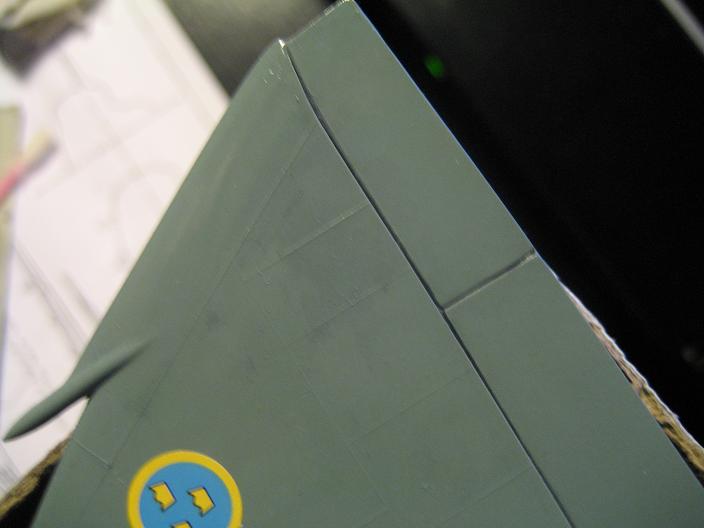

Na ir atėjo laikas lakuoti matiniu laku. Kas vakar ir buvo padaryta.
Šiandien apžiūrėjau modelį ir likau patenkintas tuo, ką pamačiau :) Matinis lakas ne tik padarė savo uždengdamas dekoles ir panaikindamas jų blizgesį, bet ir dalinai paslėpė ir padarė natūraliau atrodančia mano prešaidingo nesėkmę :)
Tačiau nuėmus maskę nuo stikliuko paaiškėjo, kad šiek tiek dažų visgi persigėrė per juostelę ir šiek tiek paterliojo stikliuko kraštus. :(
Dar vienas gamintojo paliktas defektas, kurio anksčiau neminėjau yra suskilęs kabinos stiklas. Vaizdą aišku gadina, bet nenumanau kaip tokius dalykus be spec. įrangos sutvarkyti, taigi liks koks yra...

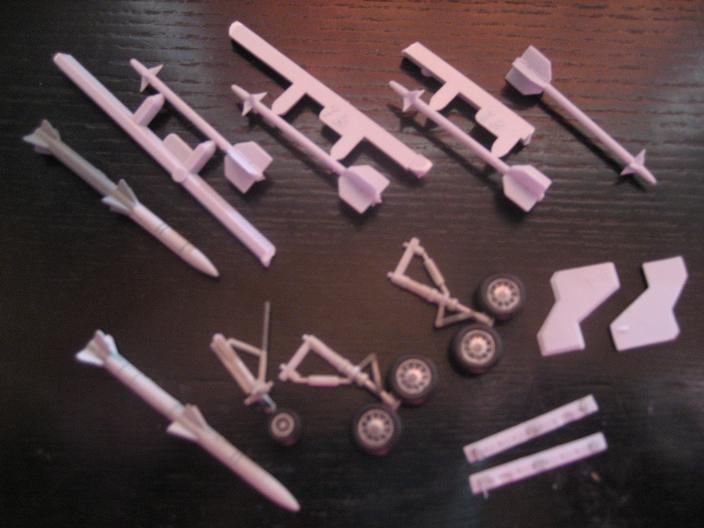

Na ir dar kelios darbų eigos nuotraukos. Paskutinėje matosi tai ką dar liko padaryti: pritvirtinti važiuoklę ir ginkluotę, bei antenos ir Pito vamzdelis ir dar kelios dažymo smulkmenos :)

Na taip, su markeriu truputį nepavyko :) Stikliuko rėmo kraštus galima atsargiai palyginti skiediklyje sumirkytu dantų krapštuku. Taip nesunkiai ir nepakenkiant nei stikliukui, nei dažytam paviršiui galima panaikinti smulkius dažymo defektus. O dekolės makro nuotraukose atrodo nekaip, matosi spalvų persislinkimas. Vis tik Helleris...
