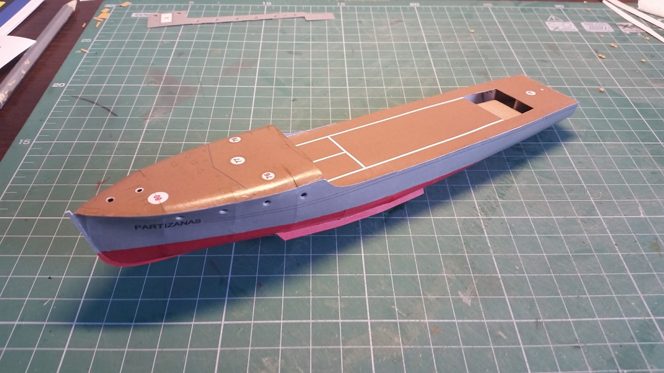

Standartinė Tamosis » 2016 Gru 12 (Pir) 21:23

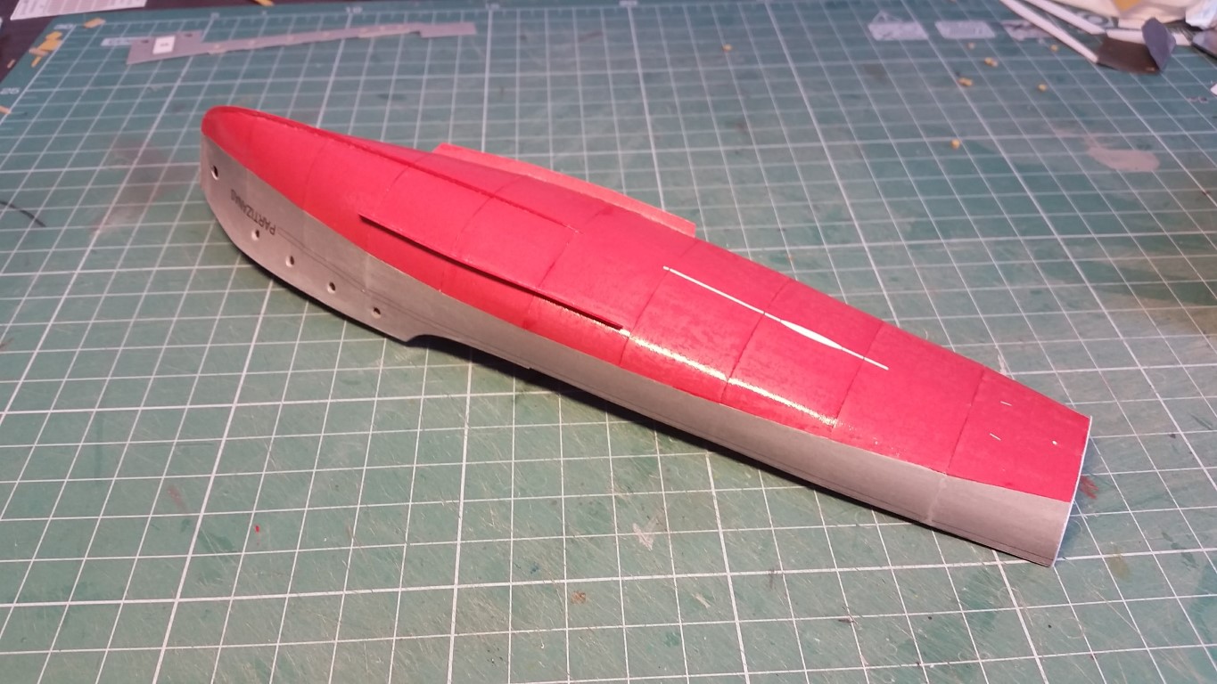

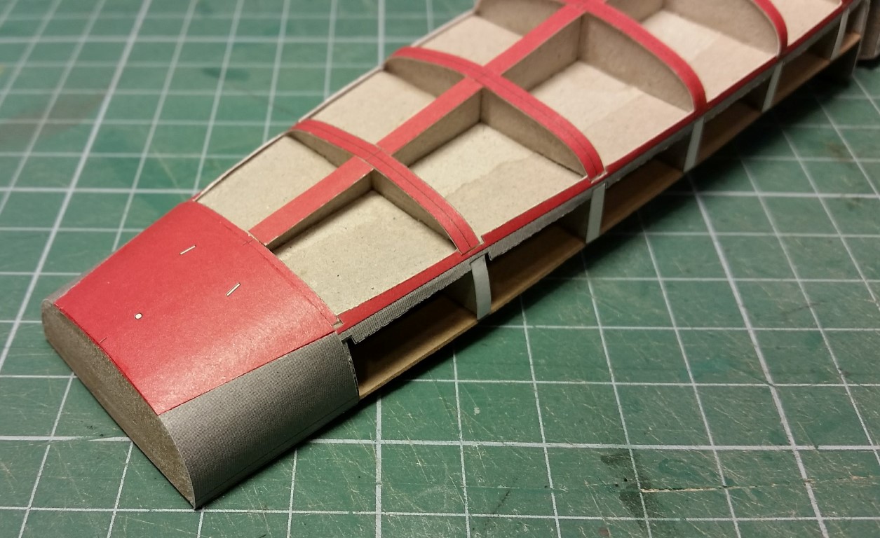

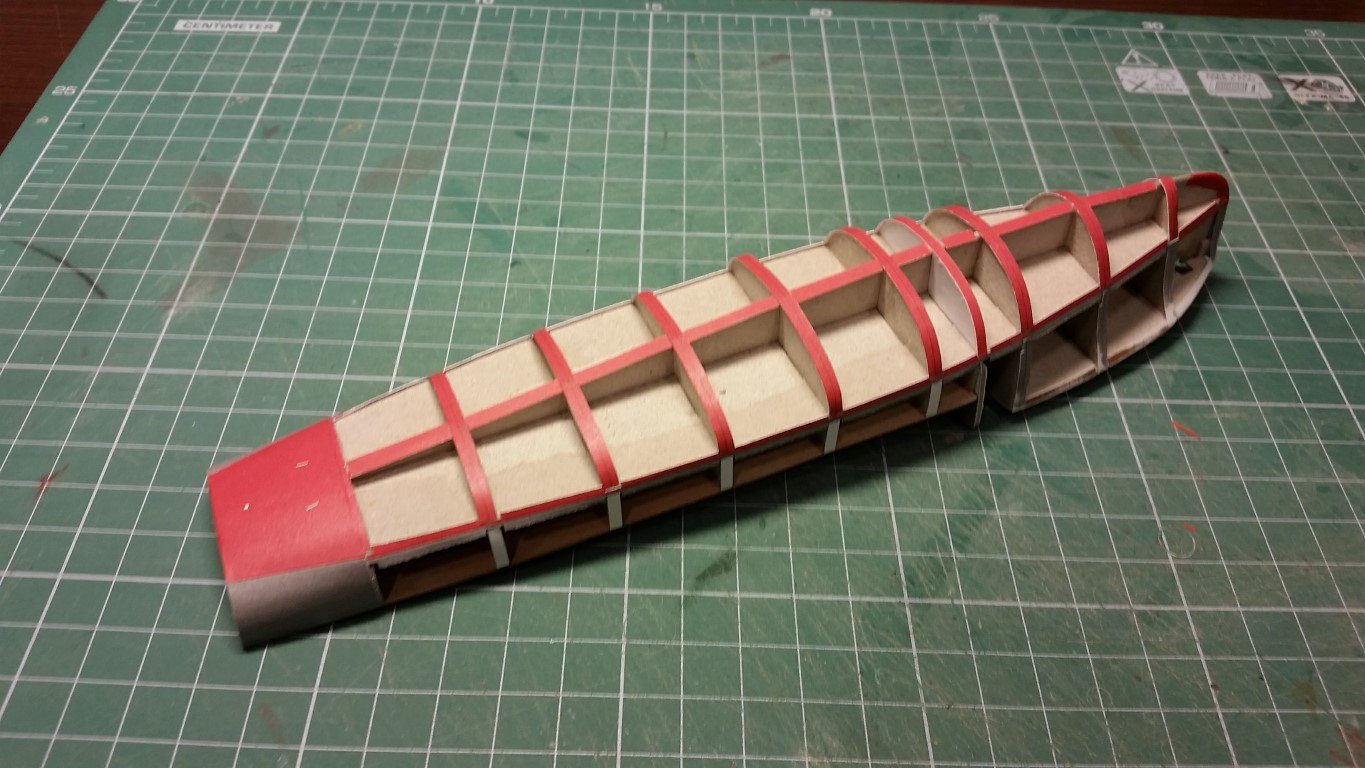

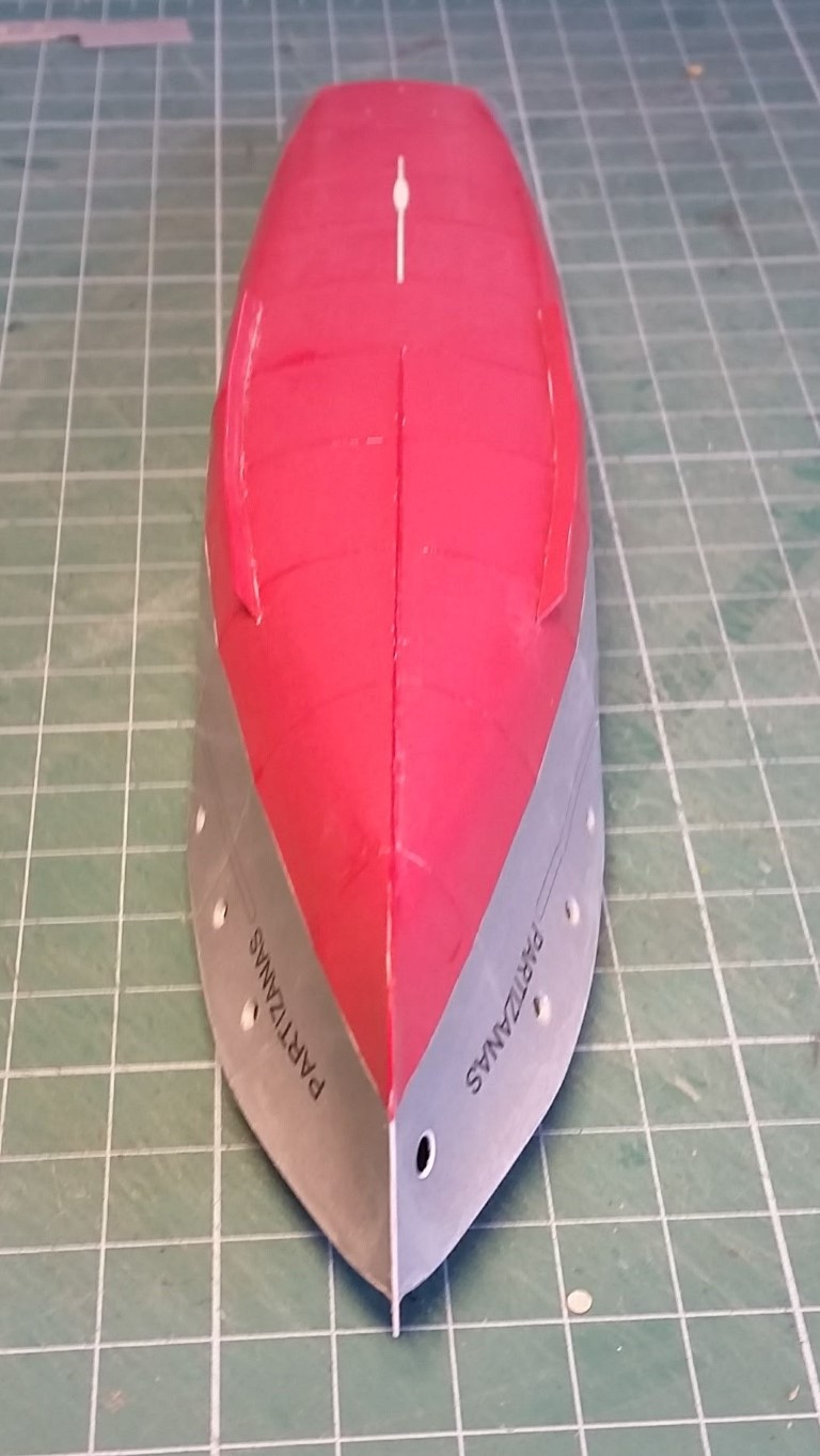

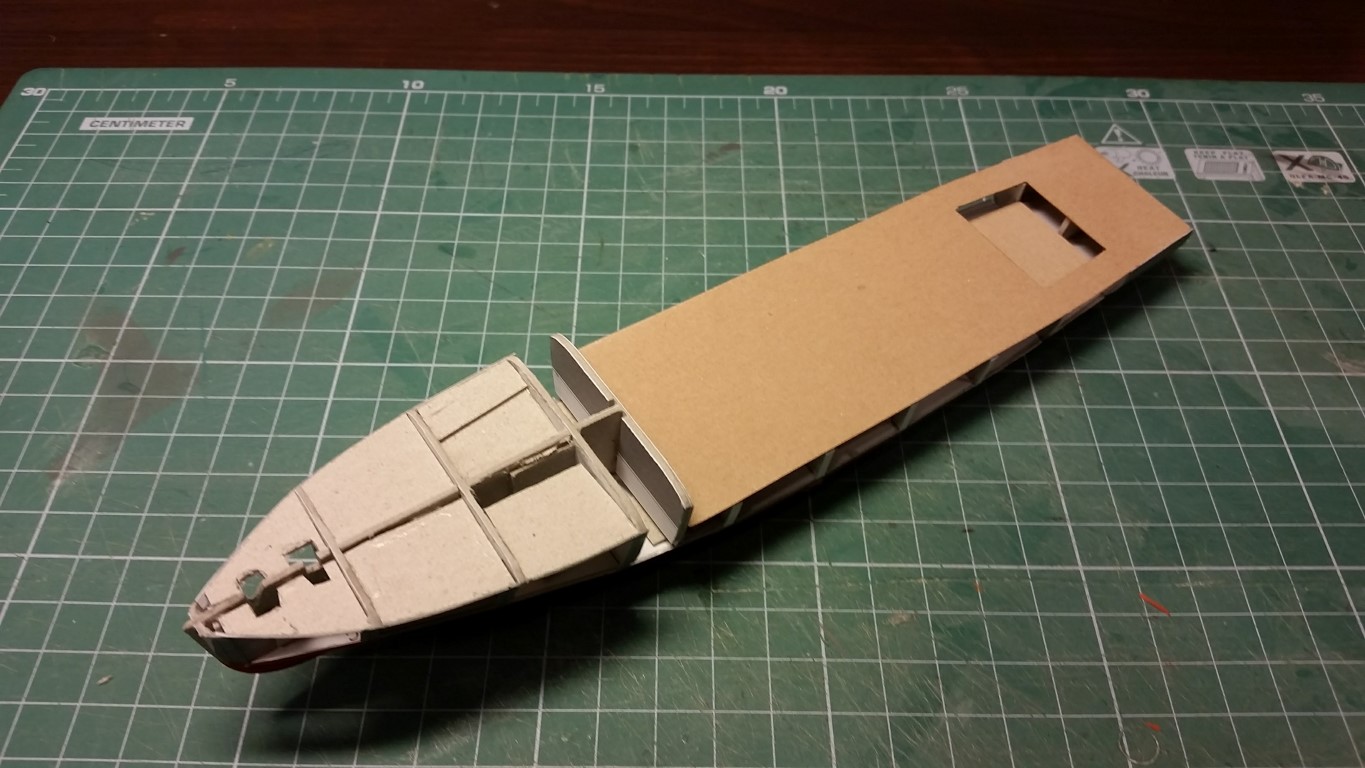

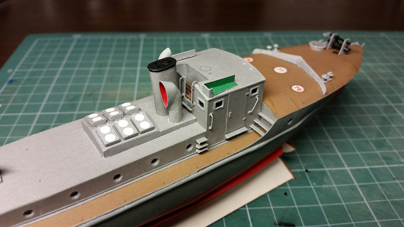

Sugalvojau suklijuoti šį mažą modeliuką. Skaičiau WMC forume, kad karkasas šiek tiek per mažas, tai po korpuso klijavimo pasitvirtino šie gandai, karkasas tikrai mažokas, todėl teko daug pjaustyti apkalos dalis, kad jos sumažėtų. Manau, kad čia bus spaustuvės kaltė, kad nesužiūrėjo dydžių.
Taigi klijuoju senuoju būdu - ant juostelių.

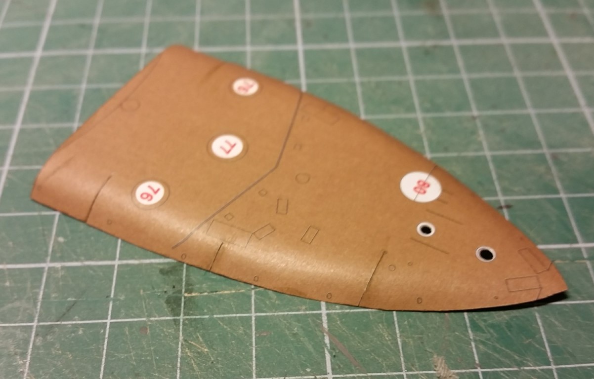

Suformuotas laivo denis

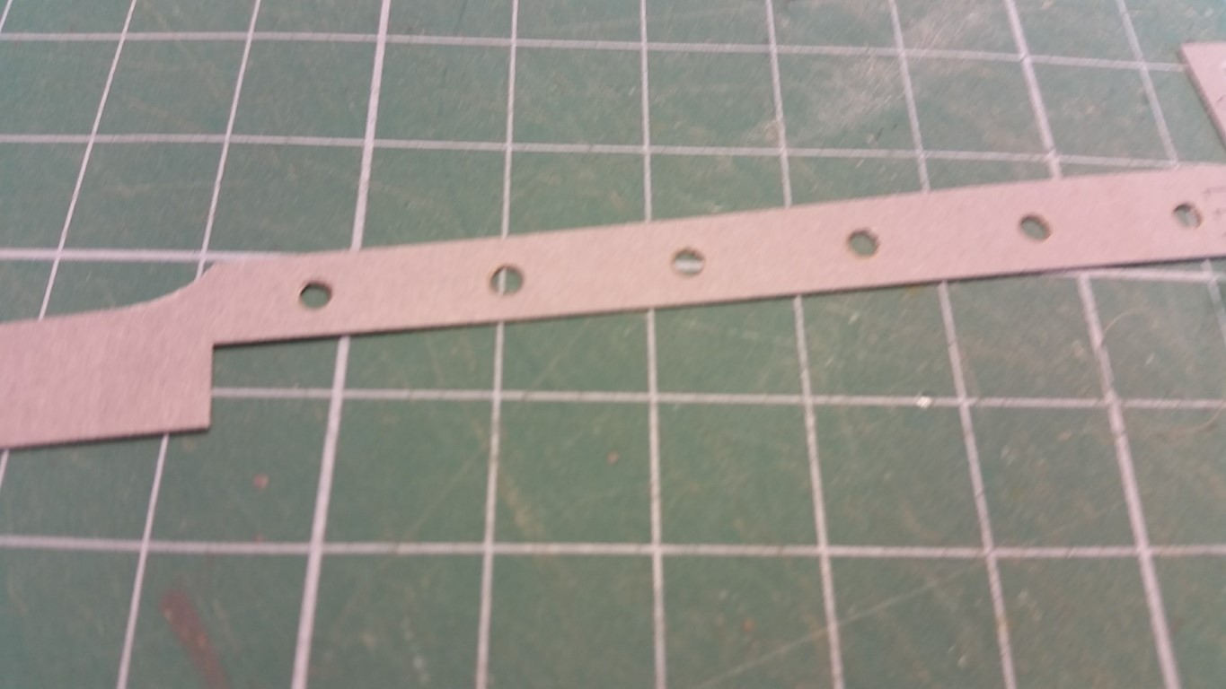

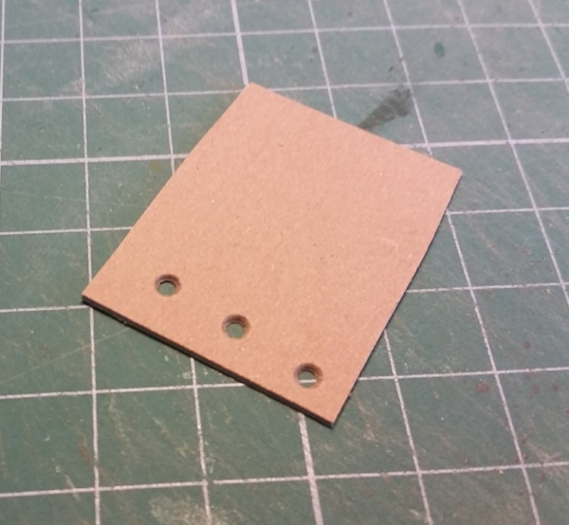

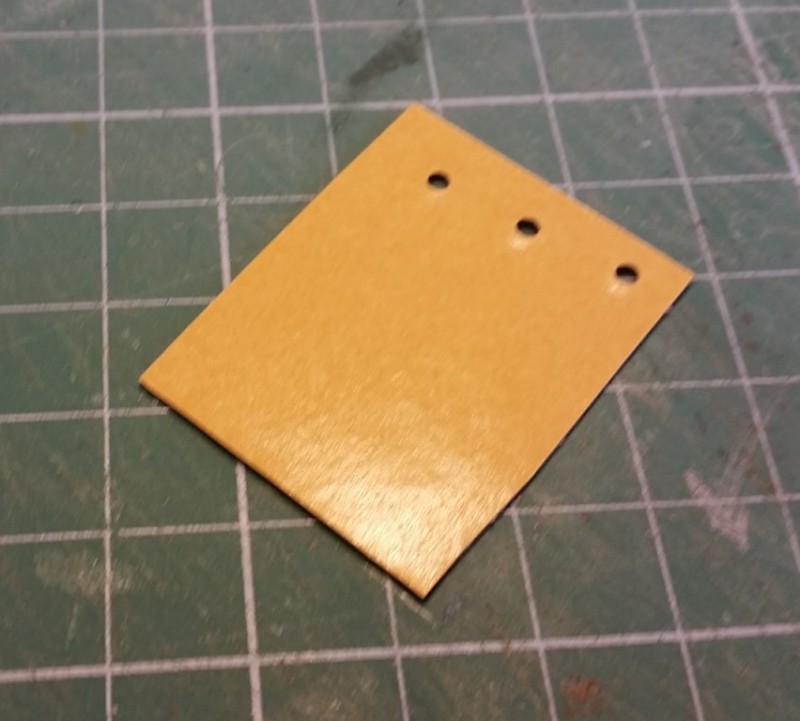

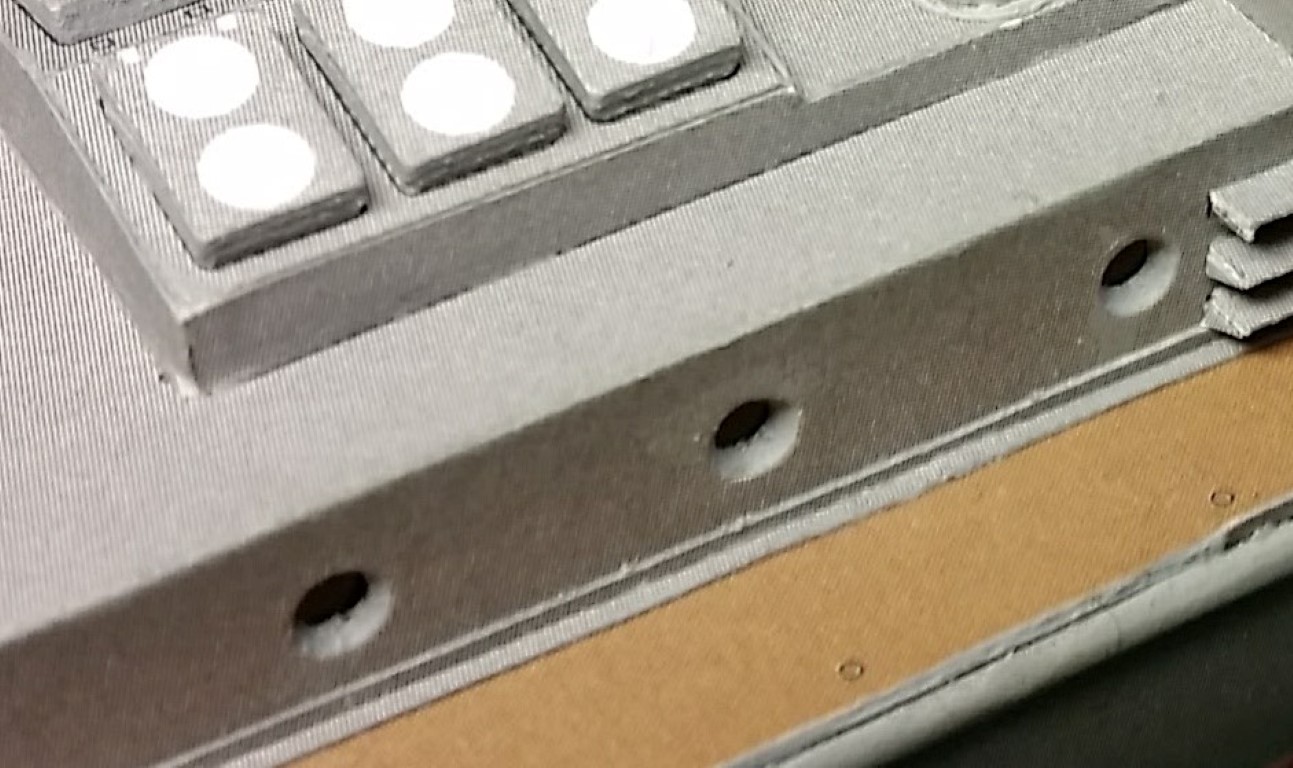

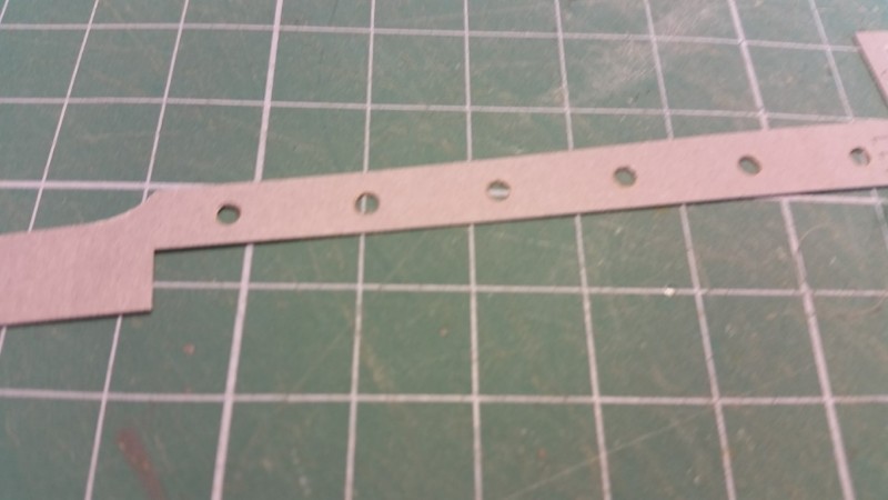

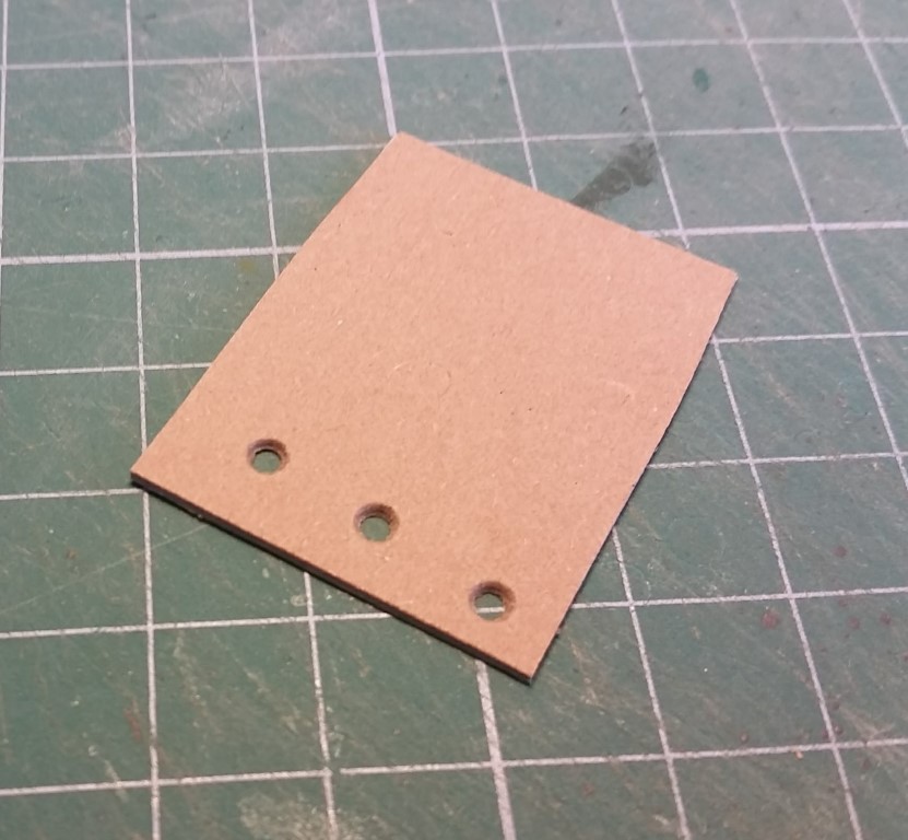

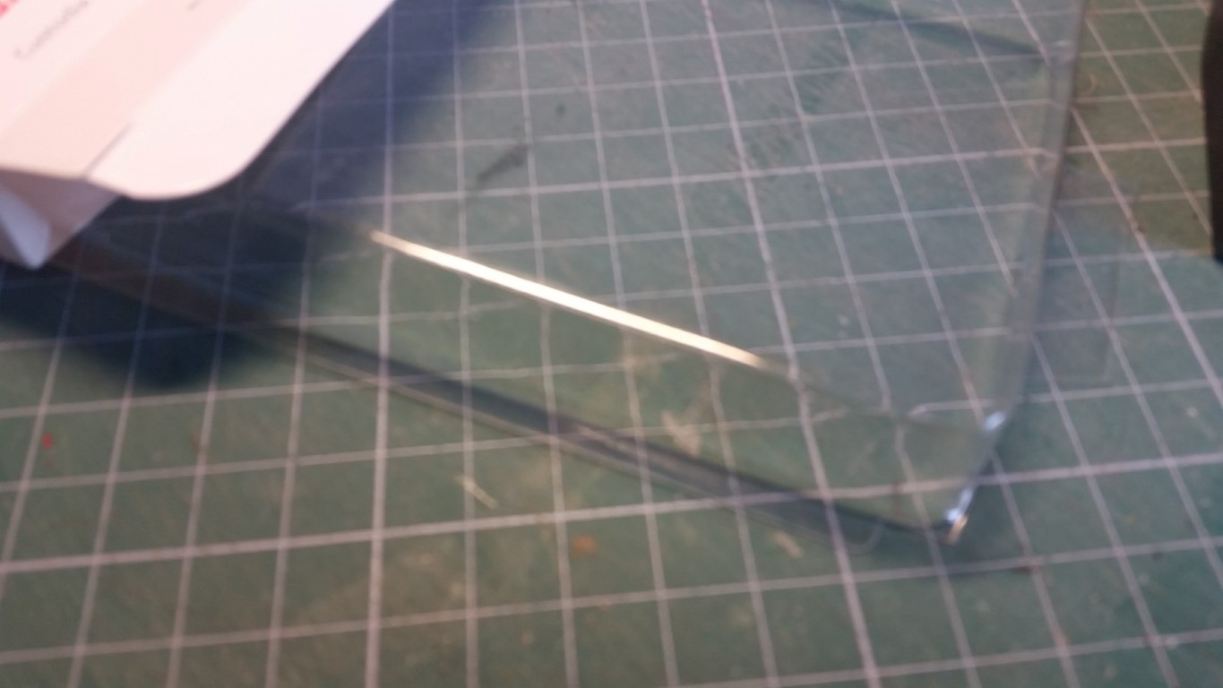

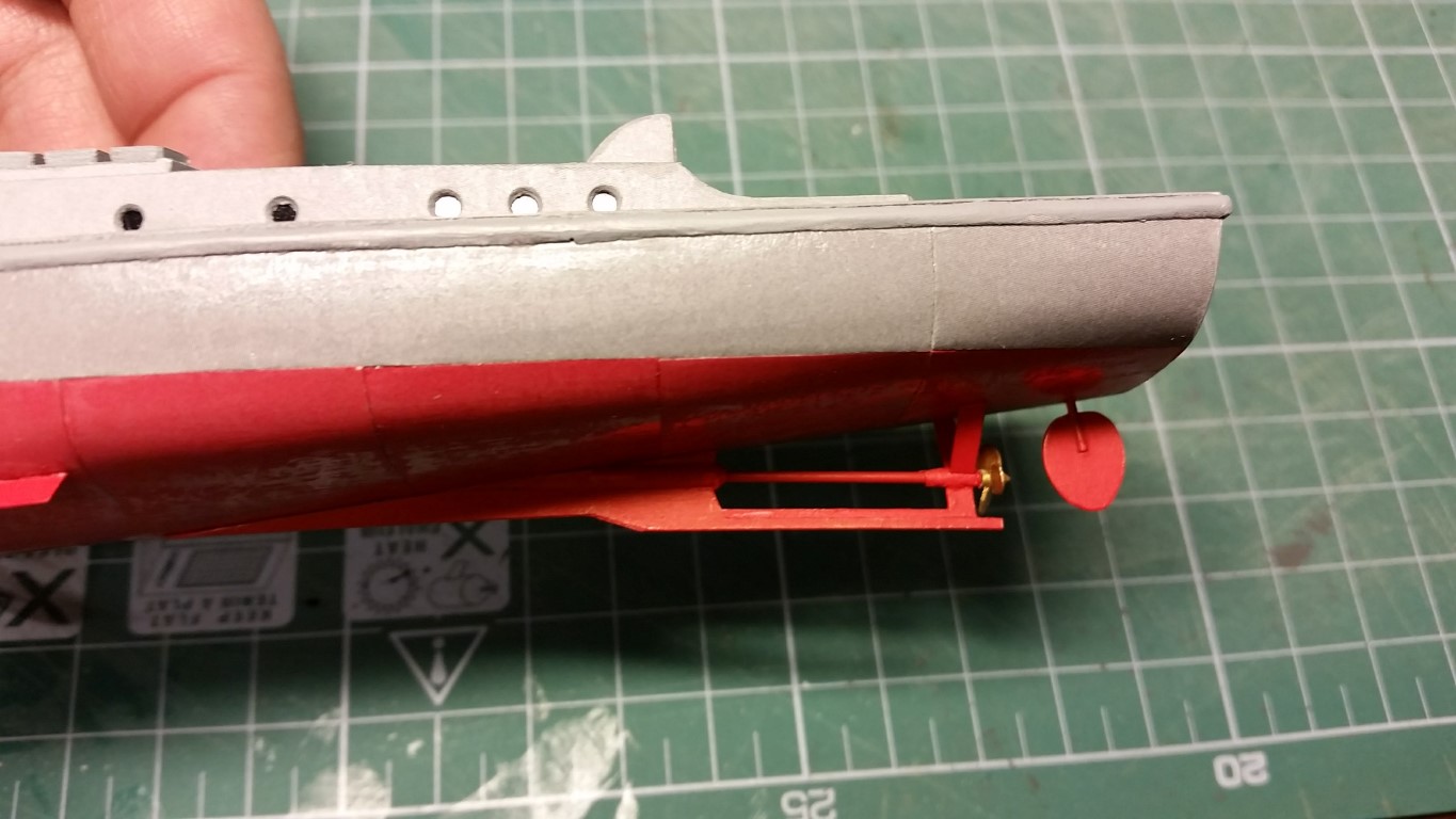

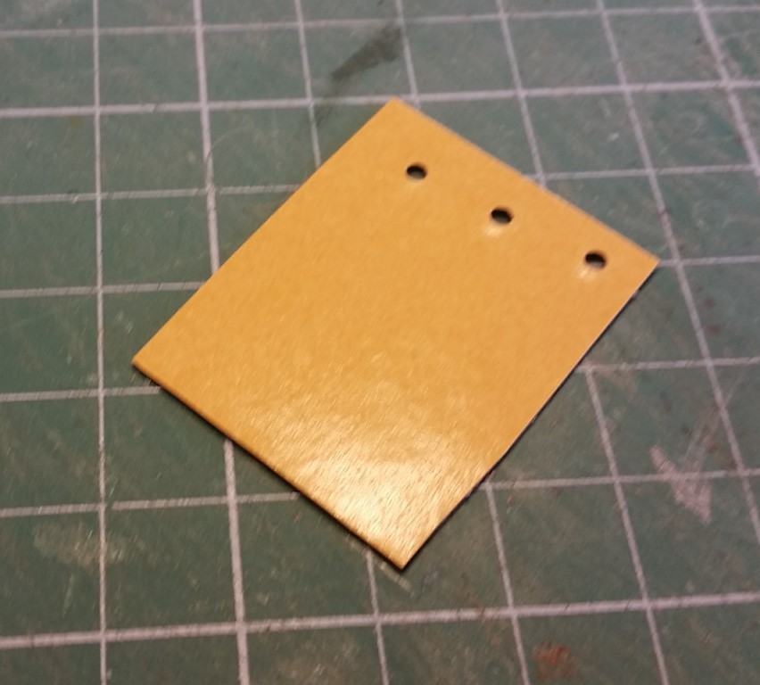

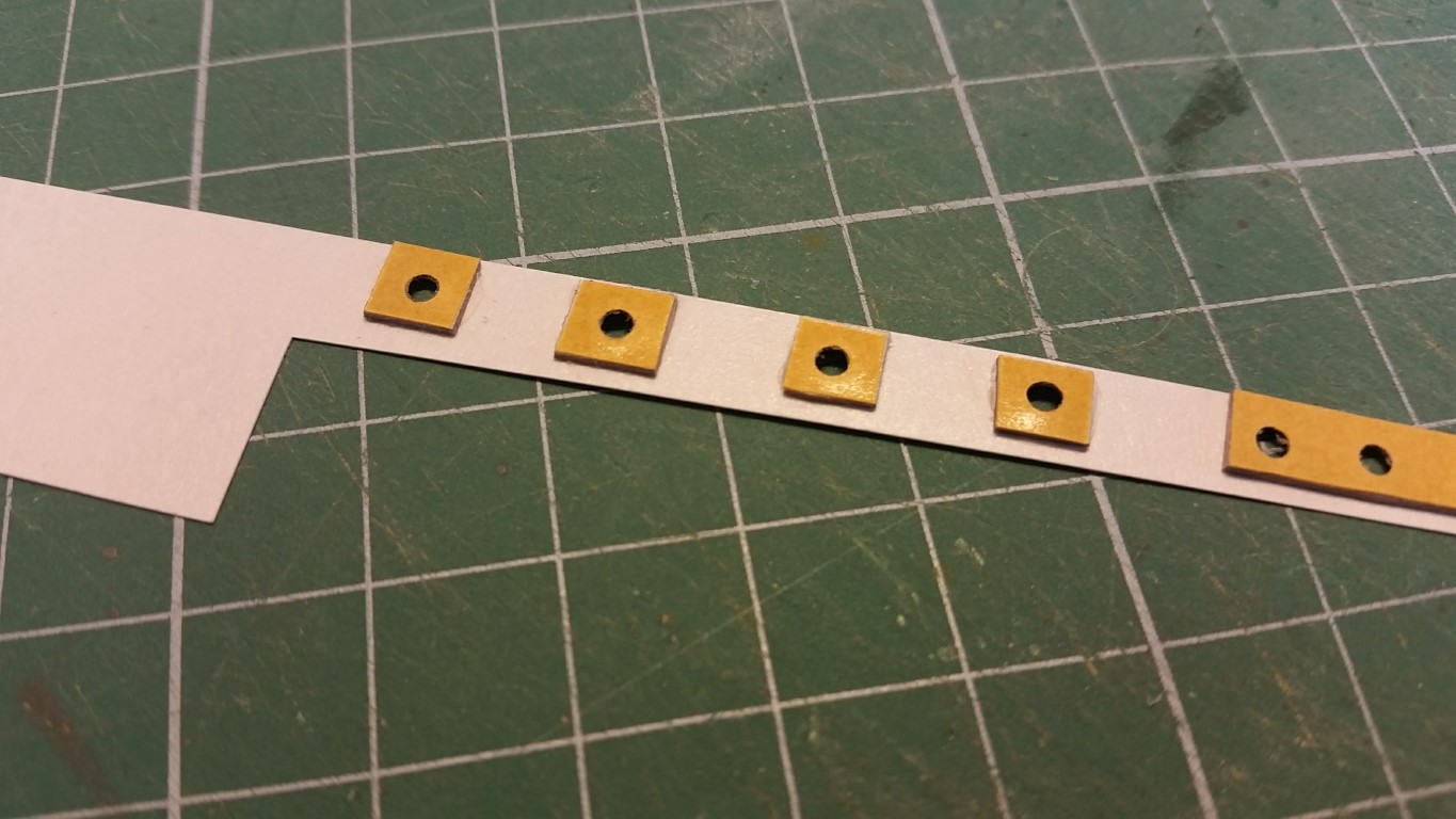

Sugalvojau čia tokį būdą padaryti įgilintiems iliuminatoriams.

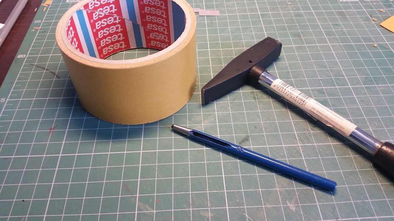

Štai ko tam reikia:
1. Muštuku "išpjaunami" iliuminatoriai
2. Reikiamo storio (mano gal ir per storas) kartonas paklijuojamas dviguba lipnia juosta, taip pat pramušamos sklylės
3. Prie korpuso dalies blogosios pusės priklijuojami kartono gabaliukai, lipni juosta tam nenaudojama, ji lieka išorėje

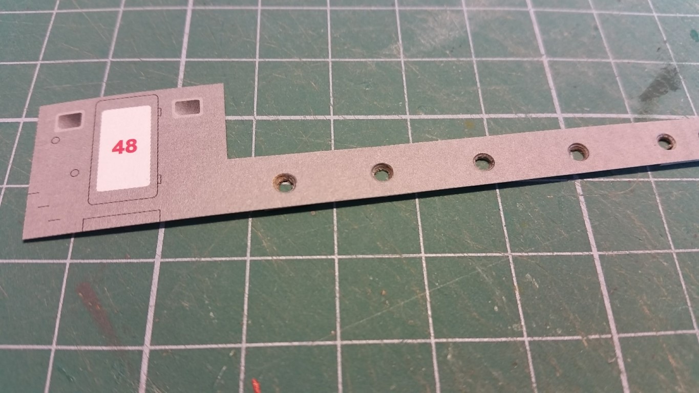

4. Nulupam lipnios juostos apsauginį sluoksnį ir priklijuojam skaidrią plėvelę, mano atveju paimta kažkokia pakuotė, kuria po to nudažom juoda ar kita spalva iš blogosios pusės
Štai kas gaunasi

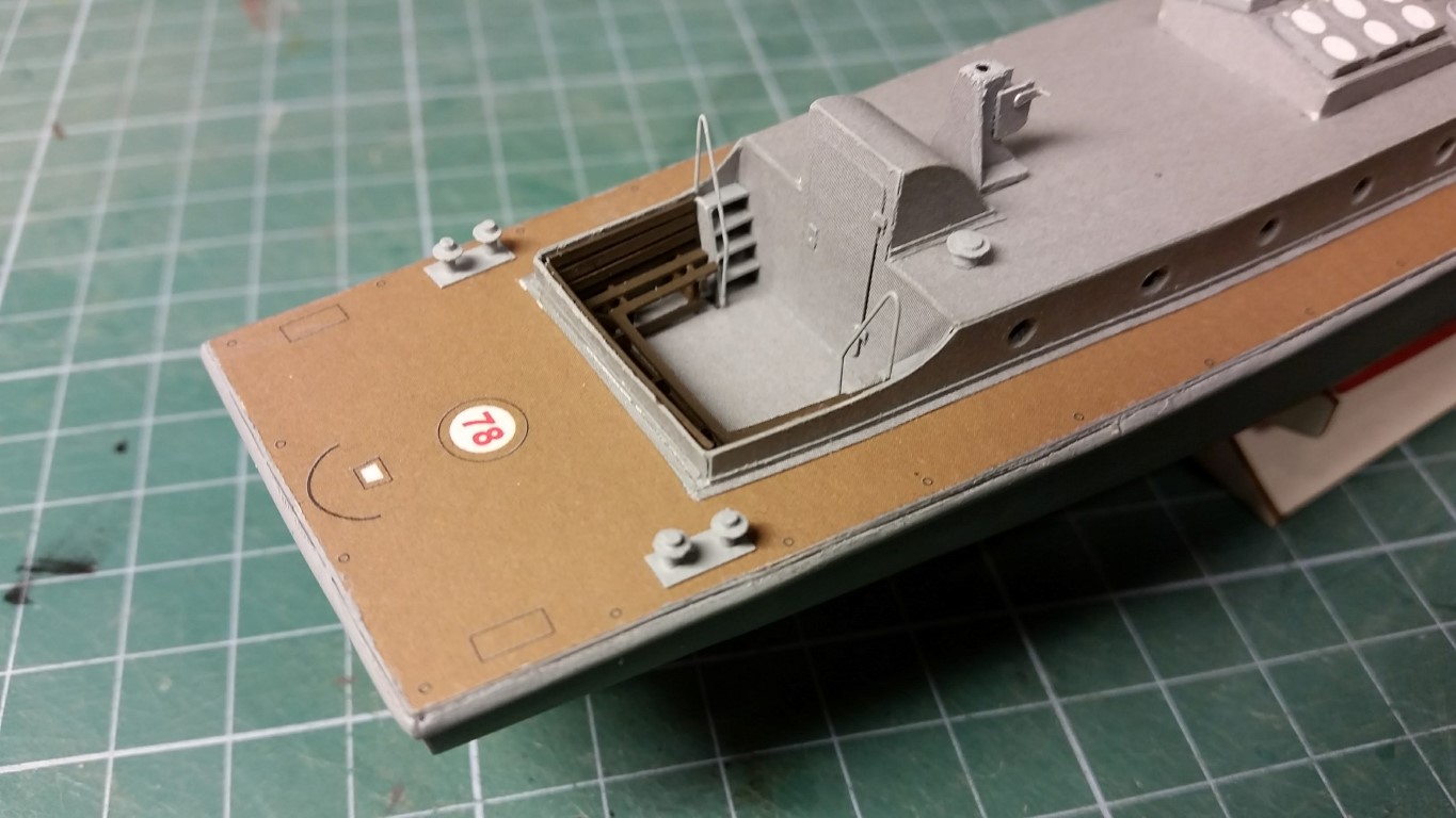

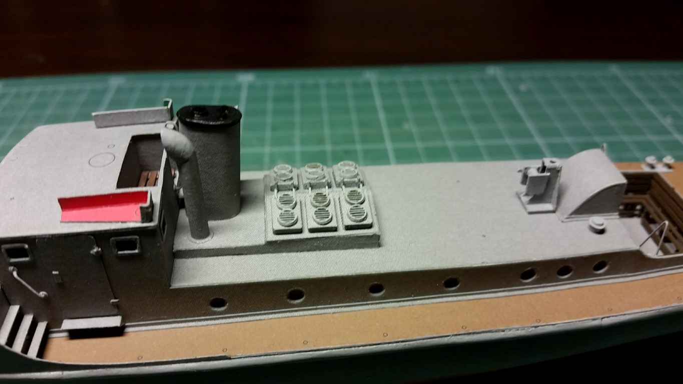

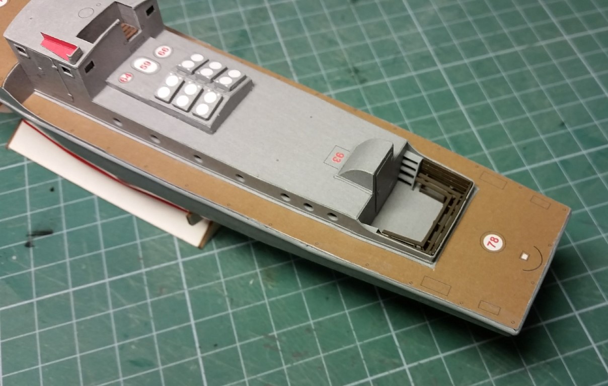

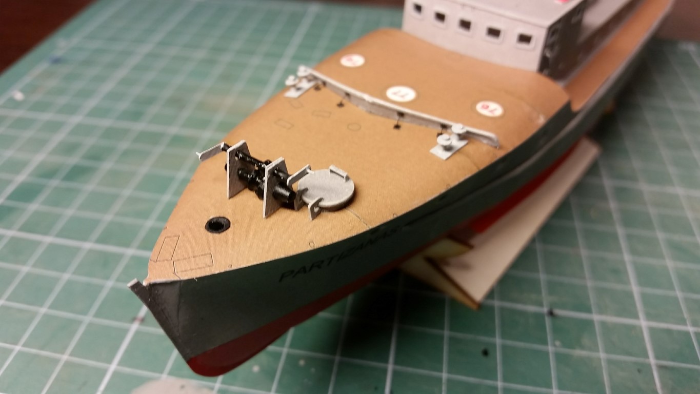

Korpusas: norėjosi geriau, bet vienoje vietoje neprišlifavau iki galo karkaso, tai gavosi šioks toks iškilimas nereikalingas
Na ir keletas bendrų vaizdų iš darbų eigos
Per skubėjimą, kai kurias dalis - knechtus - nudažiau pilkai, nors kiti partizanų darytojai jas nudažė juodai, tai teks turbūt perdažyt perdažyt, bet šis trūkumas lengvai pataisomas. Nors kitą vertus leidinyje šios dalys duotos pilkos - gal kas žino kaip turi būti ištikro.

Standartinė Prunce » 2016 Gru 12 (Pir) 23:18
Tomai, va, čia puikiai matosi, kad knechtai ir kipai yra juodi:
Nemažai informacijos apie šį laivelį gali rasti mano temoje:
http://www.kvaksiuk.com/forum-lt/viewto ... ?f=6&t=938

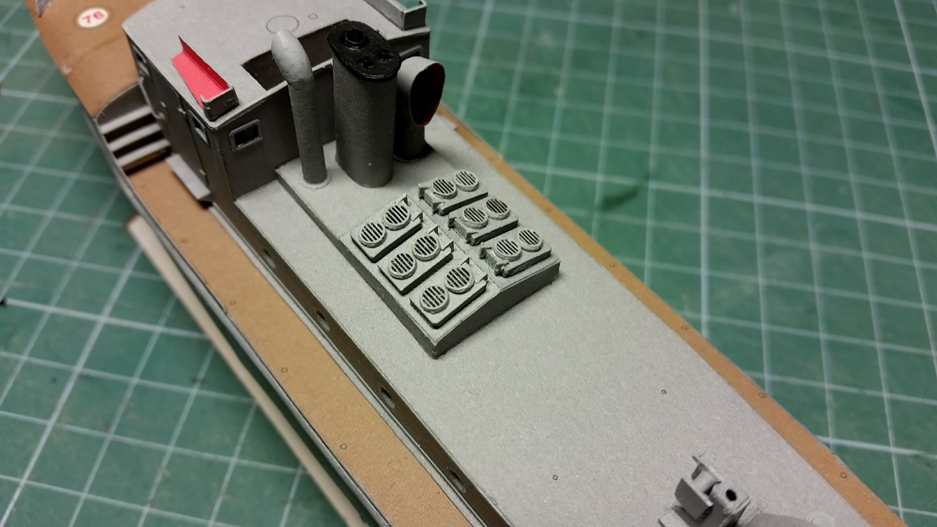

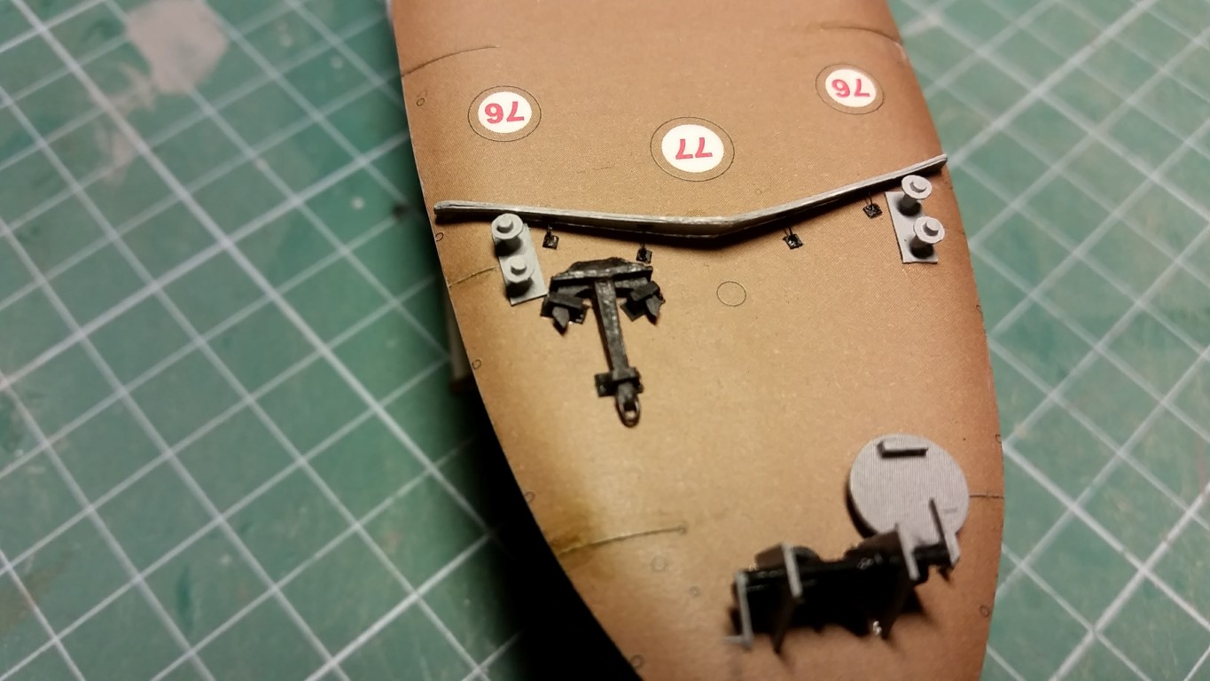

kelios smulkmenos pridėtos.

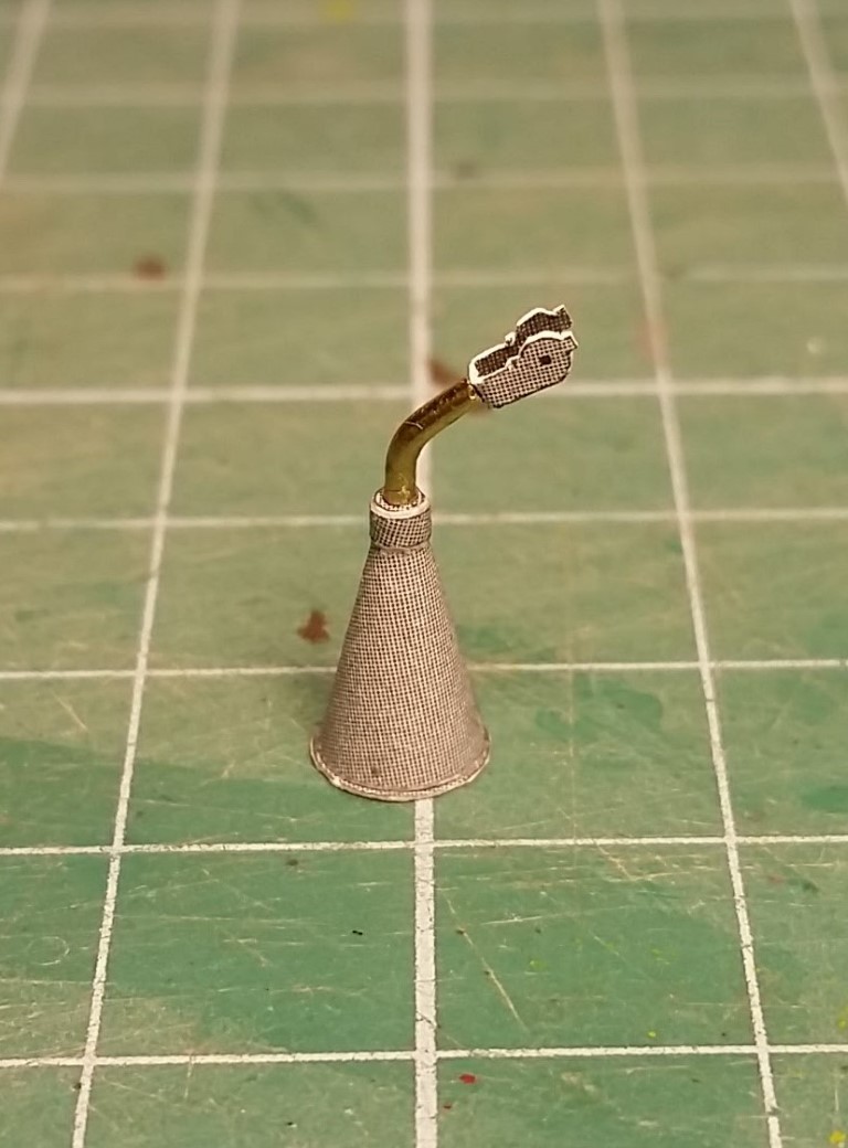

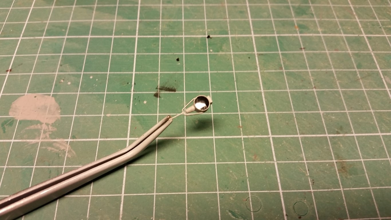

Prožektorius
Inkaras

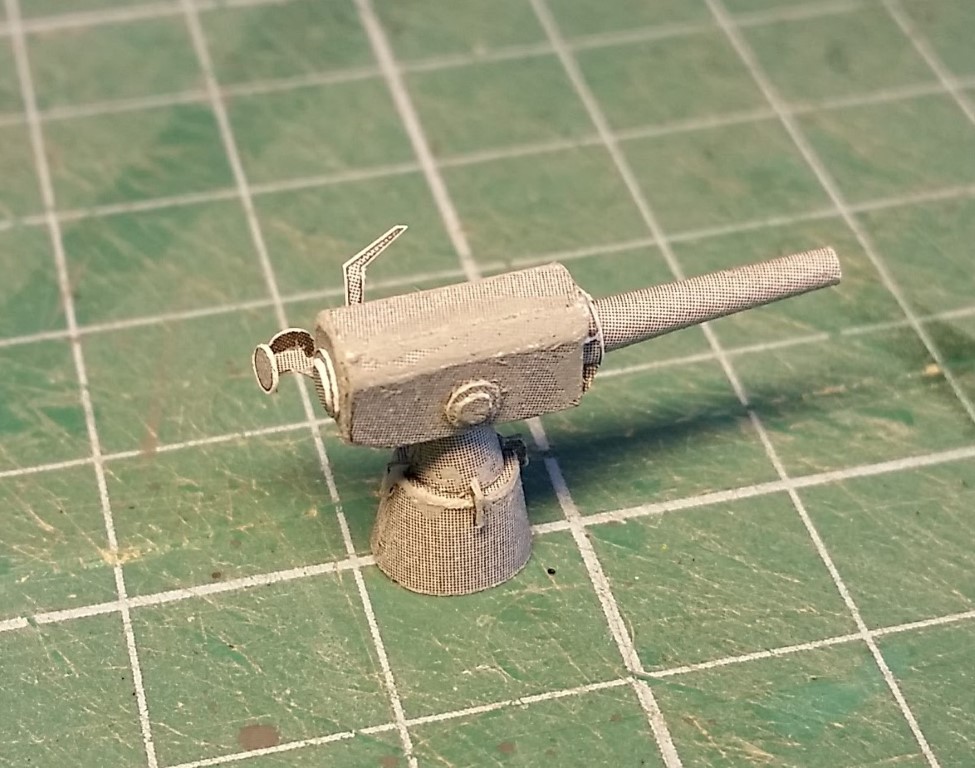

Standartinė Tamosis » 2017 Sau 01 (Sek) 20:47

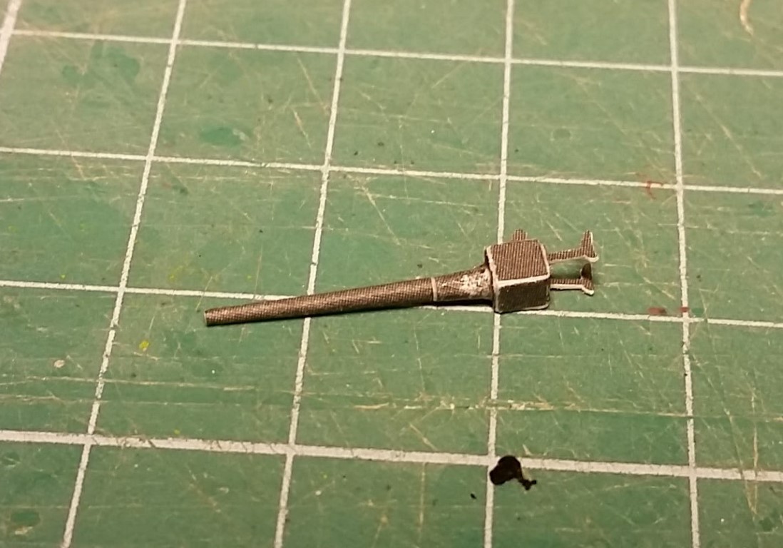

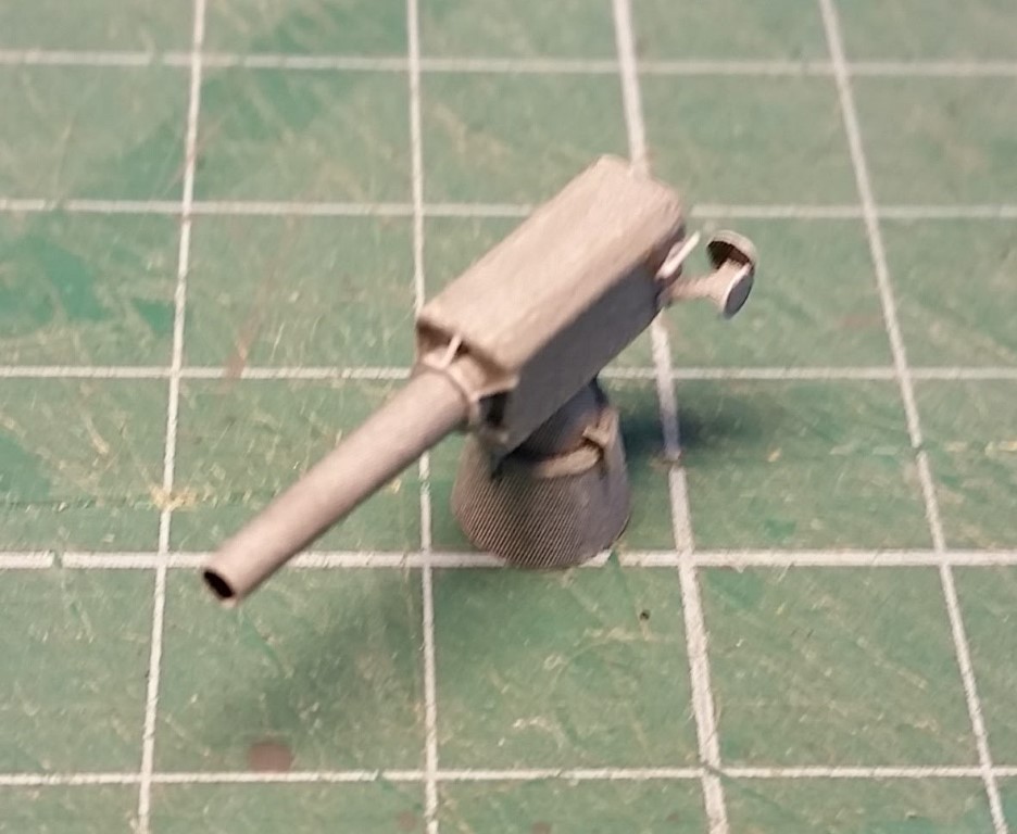

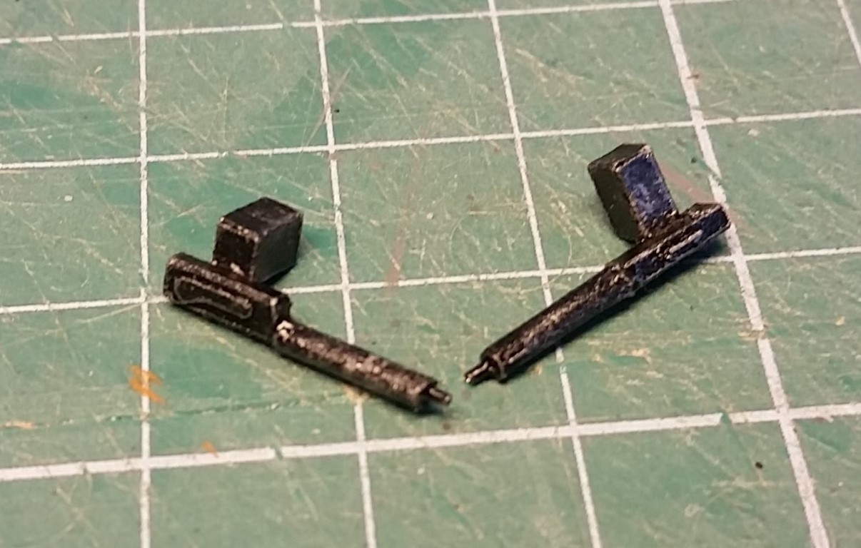

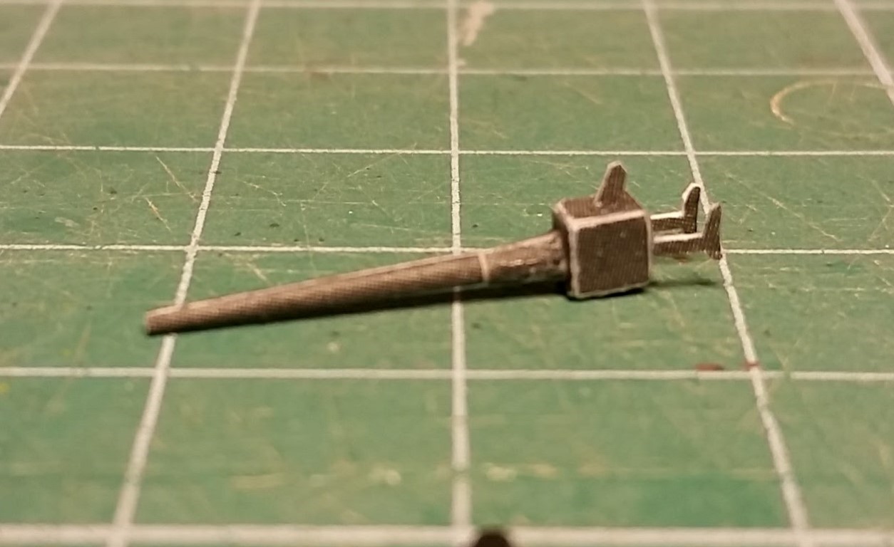

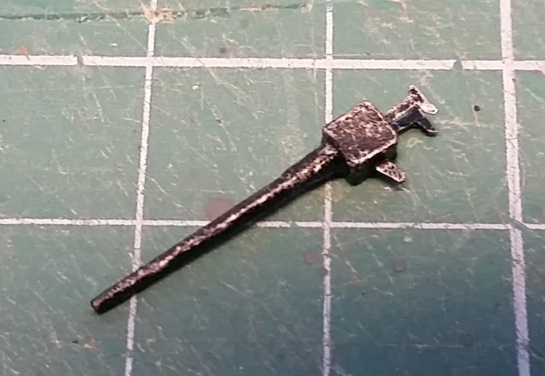

Sveiki, su Naujais Metais ir nauja ginkluote.
Vamzdį tai vos susukau, su BCG pagalba.

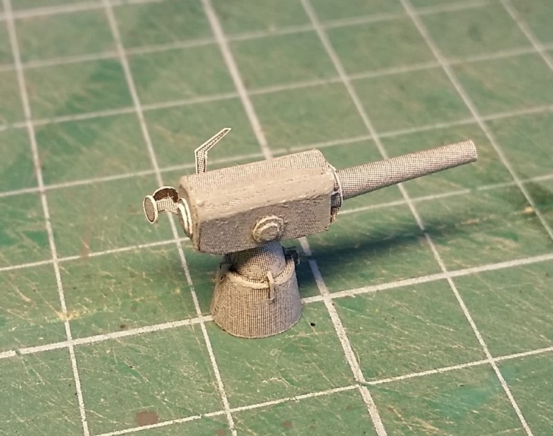

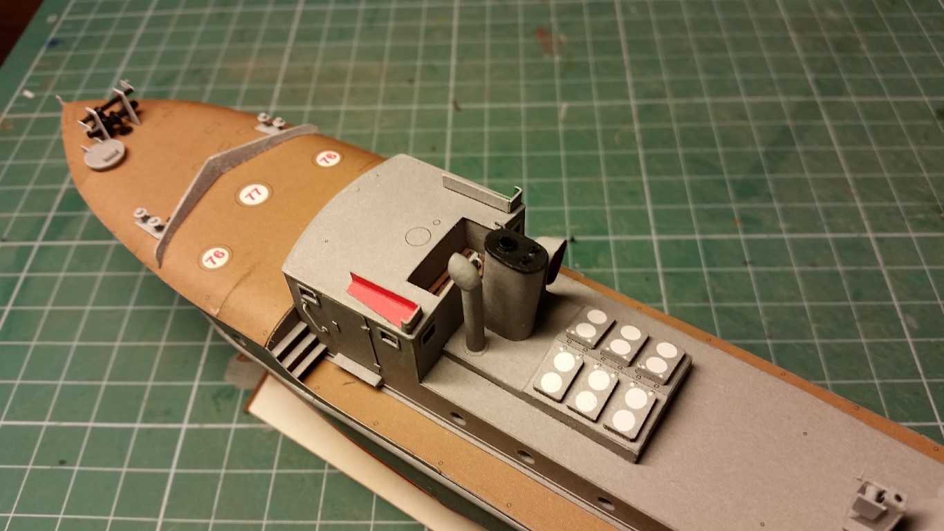

Ginkluotė

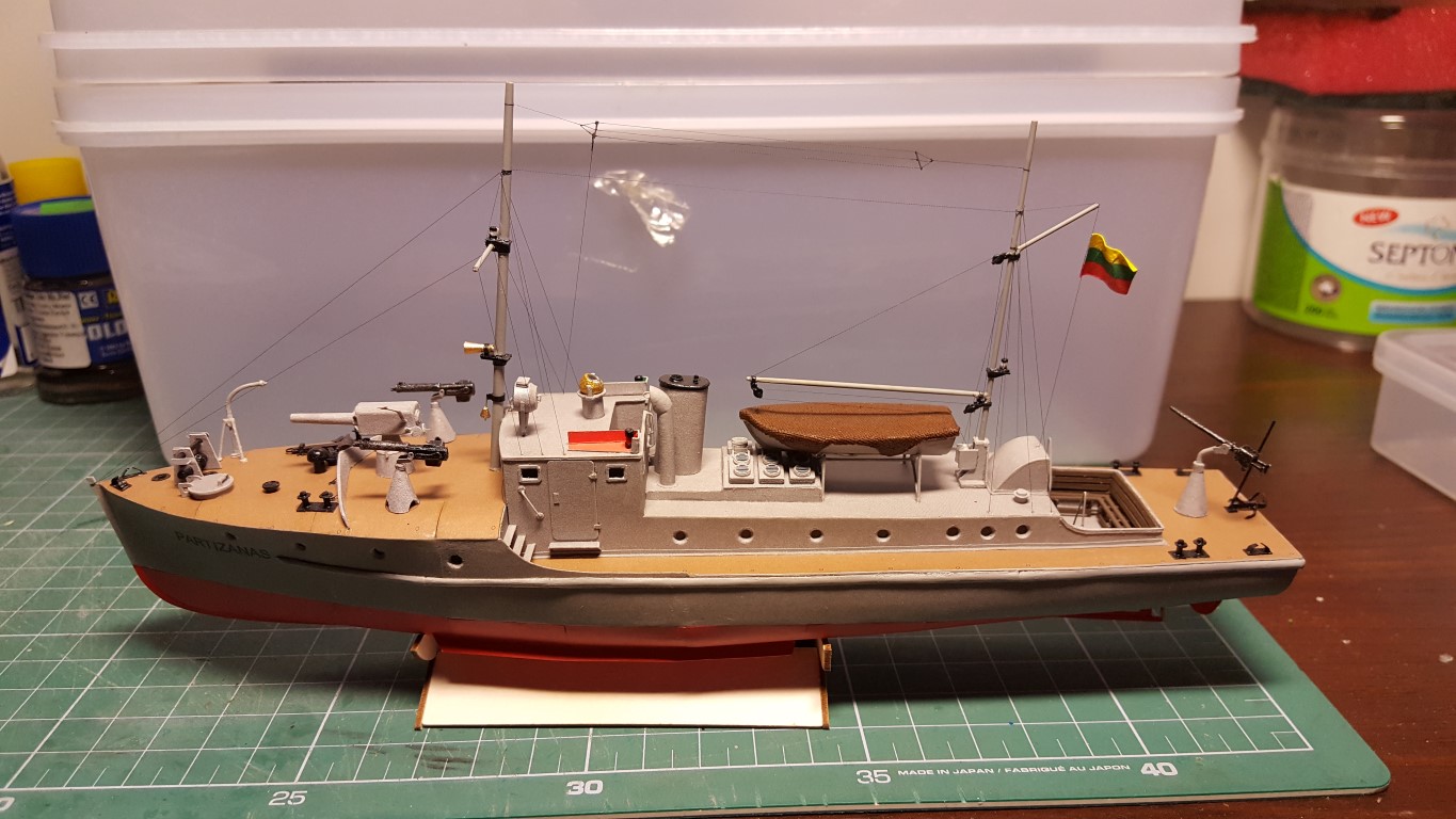

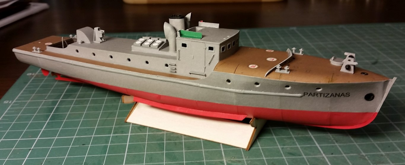

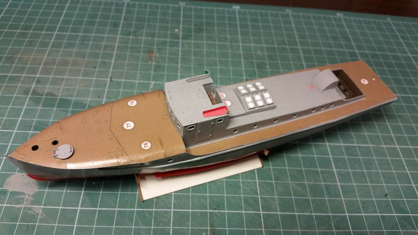

Standartinė Tamosis » 2018 Bir 05 (Ant) 21:46
Progresas

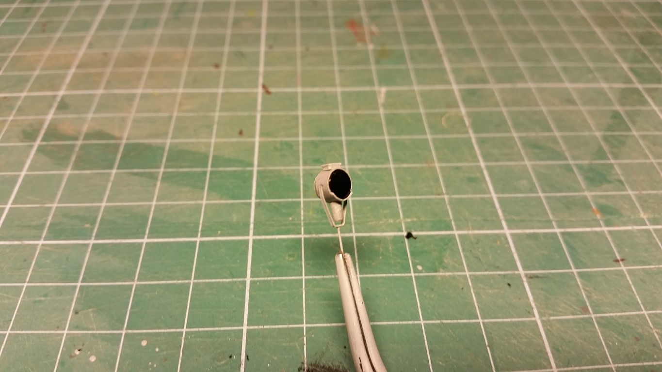

Re: Kateris Partizanas / VMC Models / 1:100 / Kartonas
Standartinė Prunce » 2018 Bir 05 (Ant) 22:17

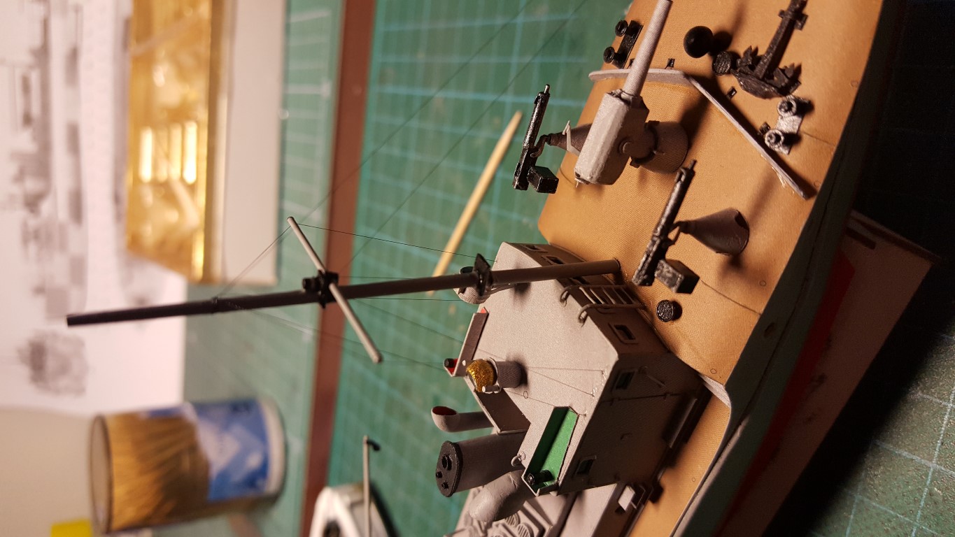

Tomai, aš ir vėl asvo trigrašį prikišiu. Kiek matosi iš šių nuotraukų:
tai prožektorius irgi yra ne pilkas, o juodas. O šiaip viskas puikiai gaunasi.
