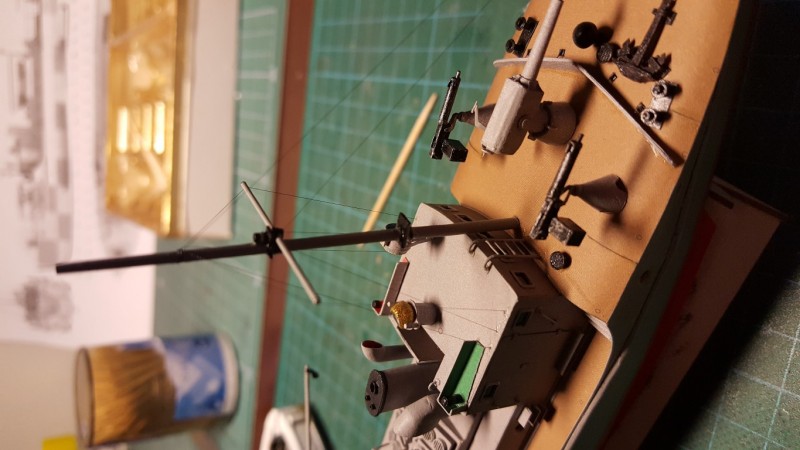

Sugalvojau suklijuoti šį mažą modeliuką. Skaičiau WMC forume, kad karkasas šiek tiek per mažas, tai po korpuso klijavimo pasitvirtino šie gandai, karkasas tikrai mažokas, todėl teko daug pjaustyti apkalos dalis, kad jos sumažėtų. Manau, kad čia bus spaustuvės kaltė, kad nesužiūrėjo dydžių.
Taigi klijuoju senuoju būdu - ant juostelių.

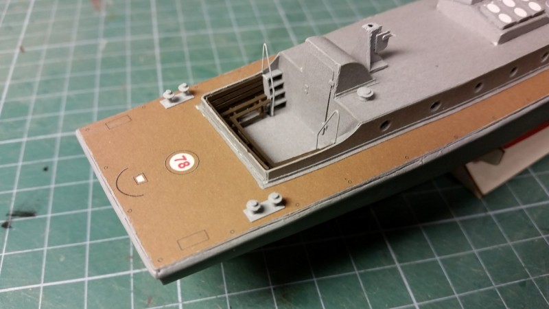

Sugalvojau čia tokį būdą padaryti įgilintiems iliuminatoriams.
Štai ko tam reikia:
1. Muštuku "išpjaunami" iliuminatoriai
2. Reikiamo storio (mano gal ir per storas) kartonas paklijuojamas dviguba lipnia juosta, taip pat pramušamos sklylės
3. Prie korpuso dalies blogosios pusės priklijuojami kartono gabaliukai, lipni juosta tam nenaudojama, ji lieka išorėje

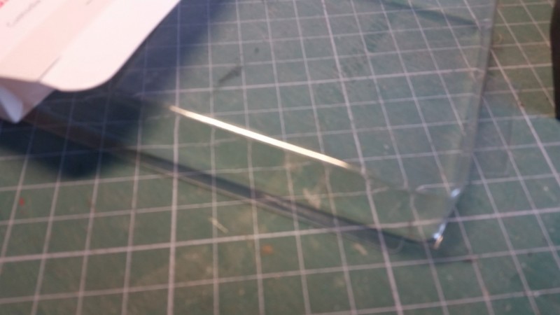

4. Nulupam lipnios juostos apsauginį sluoksnį ir priklijuojam skaidrią plėvelę, mano atveju paimta kažkokia pakuotė, kuria po to nudažom juoda ar kita spalva iš blogosios pusės
Štai kas gaunasi
Korpusas: norėjosi geriau, bet vienoje vietoje neprišlifavau iki galo karkaso, tai gavosi šioks toks iškilimas nereikalingas

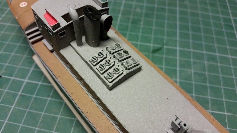

Na ir keletas bendrų vaizdų iš darbų eigos
