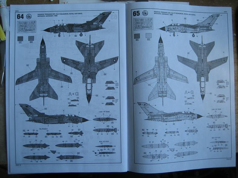

Dekolės iš pažiūros taip pat atrodo pakankamai gerai ir yra labai detalizuotos. Tiesa, gaila kad pateikiamos tik dvi RAF versijos iš kurių nei vienos su "koviniu" dažymu. Tačiau paklaidžiojęs internete visgi nutariau daryti operacijoje "Granby" dalyvavusį lėktuvą. Kadangi tiek 9 tiek 17 eskadrilių (siūlomų rinkinyje) lėktuvai dalyvavo šioje operacijoje, tai su istorija nesusipyksiu nudažęs savo modelį "Desert Sand" spalva ir uždėjęs eskadrilių ir lėktuvų identifikacinius ženklus iš rinkinio siūlomųjų.

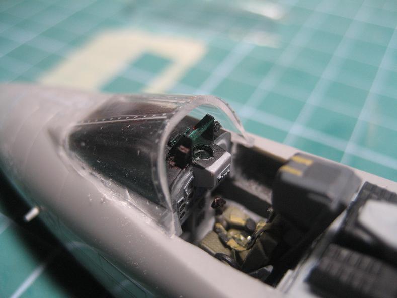

Standartinė Laurynas » 2010 Bir 20 (Sek) 21:40

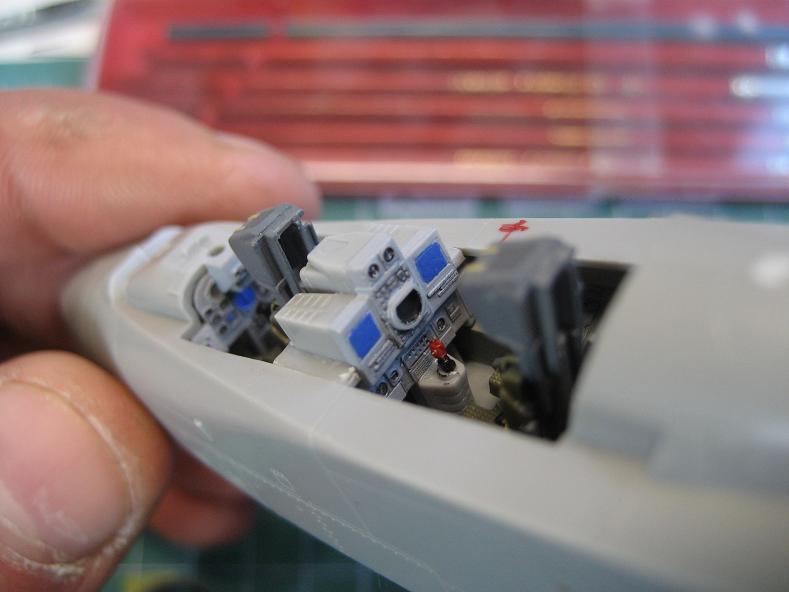

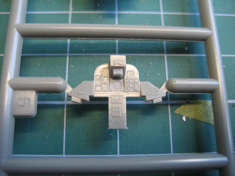

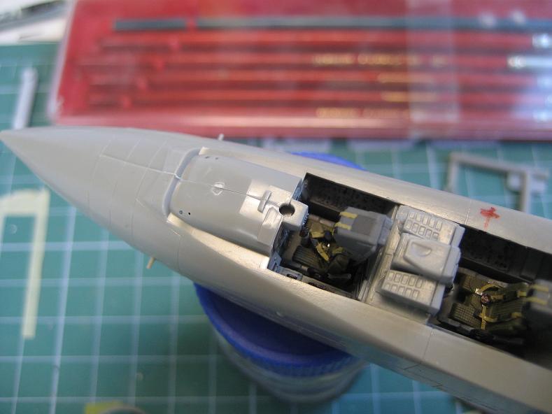

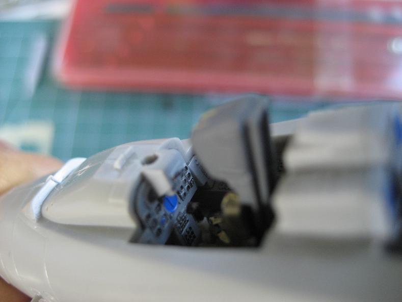

Na ir pirmas progresas. Surinkau priekinę korpuso dalį su kokpitu. Viskas daroma "iš dėžės", tačiau diržus ant lakūno ir ginkluotės operatoriaus sėdynių teko gaminti pačiam, kad gerokai pagyvint jų išvaizdą. Panaudojau tradiciškai cigarečių pakelyje esančią folgą, senų plastiko rėmukų liekanas ir tiek.
Kadangi prietaisų ir jungiklių panelės yra pakankamai detaliai išspaustos, tai dekalių joms nenaudojau, o nudažiau. Bazinei spalvai naudojau akrilą, o ciferblatus užliejau labai praskiesta juoda emale, mano akiai pakankamai gerai atrodo. Didesnius ekranus užtepiau mėlynu akrilu.

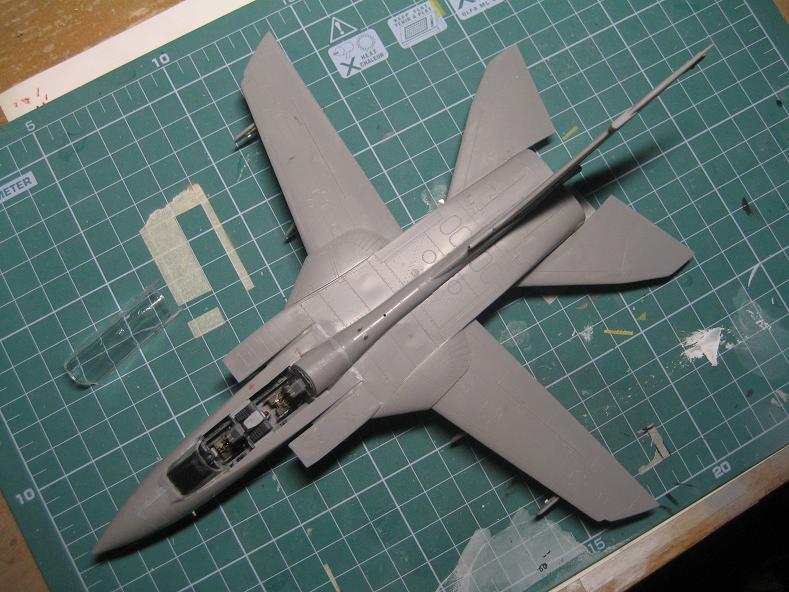

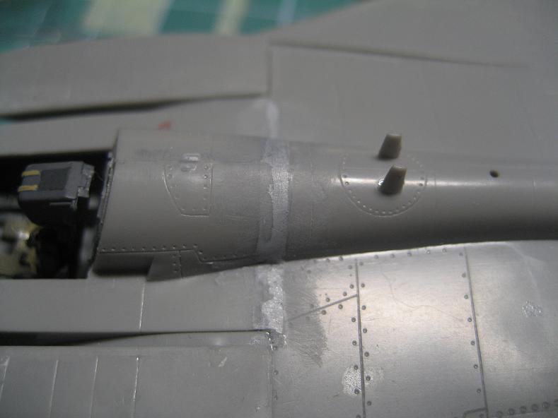

Taigi, darbai iš lėto juda pirmyn ir Tornadas po truputį įgauna lėktuvo formas.
Beje vienas rinkinio trūkumas - smulkių skaidraus plastiko detalių kokybės trūkumas. to pasekoje teko nuo nulio daryti HUD'ą ir gerokai paplušėti su taikiklio detalėmis lėktuvo "panosėje".

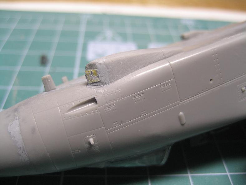

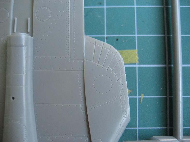

Standartinė Laurynas » 2010 Lie 15 (Ket) 21:12

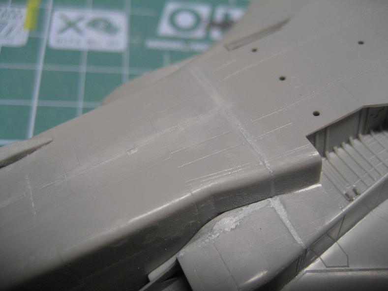

Na o sekančiose nuotraukose vietos kuriose reikėjo glaisto, tačiau nesuper daug (išskyrus taikiklį)

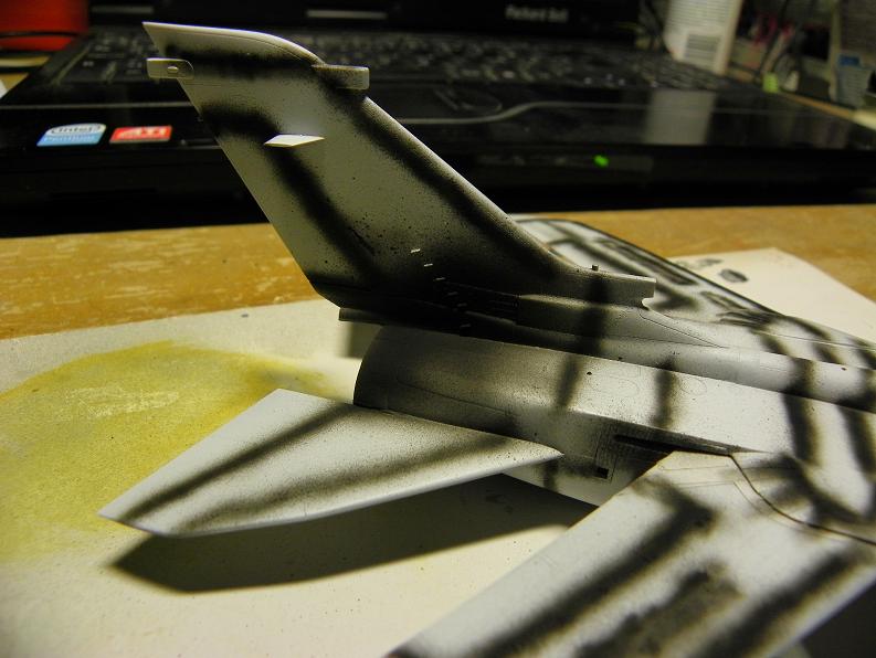

Standartinė Laurynas » 2010 Spa 10 (Sek) 15:16
Po gana ilgos pertraukos grįžtu ir prie būsimos panelės "Anola Kay" :)

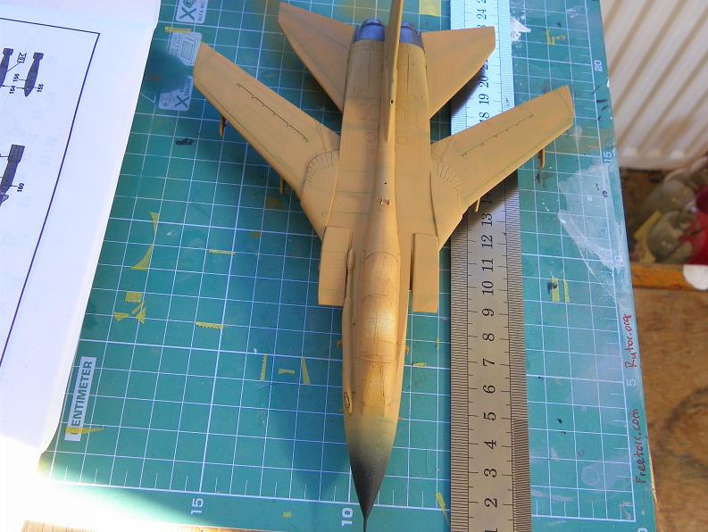

Taigi gana ilgai nesiryžau pradėti dažymo, todėl kurį laiką ši tema buvo apmirus. tačiau vakar vakare galų gale nutariau pradėti "didžiuosius eksperimentus". Žinoma, labiau patyrusiems modeliuotojams čia jokių eksperimentų nebūtų, tačiau man tai visai naujos technikos ir priemonės.

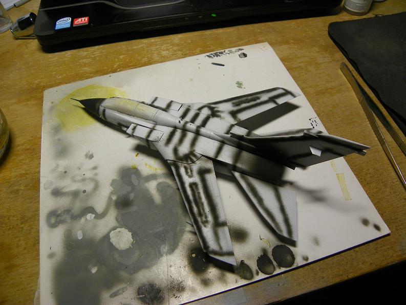

Pirmiausiai, pradėjau nuo MM balto akrilinio grunto uždėjimo. Kadangi grunto konsistencija buvo pakankamai skysta, tai skiesti ir nereikėjo. Pavyko normaliai.
Toliau - "preshading", šiam dalykui panaudojau juodą Revell emalę. Rezultatus galite matyti nuotraukose.
Re: Panavia Tornado GR-1/Revell/1:72/Plastic

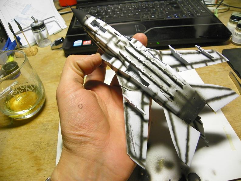

Standartinė Laurynas » 2010 Spa 10 (Sek) 15:24

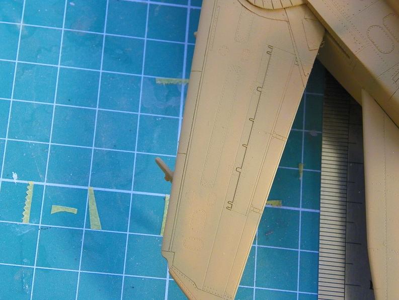

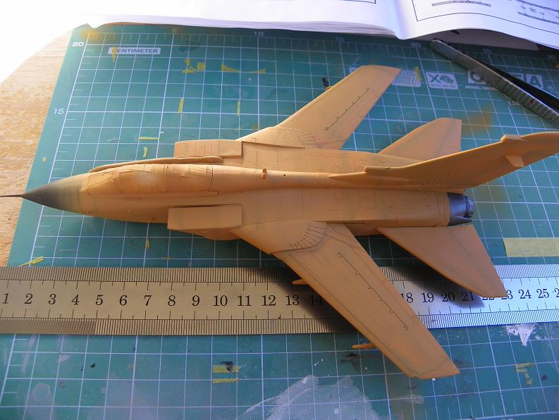

Na ir sekantis etapas buvo pagrindinės spalvos užpurškimas. Pasirinkau Tamiya akrilo Desert Sand dažus. Atskiedimui panaudojau 649 tirpiklį. Užsmaradijau gerokai, bet neturėjau problemų su greitu dažų stingimu ir aerografo kimšimusi. Toliau laukia detalių sudažymas ir galima bus pereiti prie lakavimo ir dekolių dėjimo.
Mano akiai prešeidingas atrodo visai neblogai, o matyt įvaldžius šią techniką bent kiek tobuliau nebereikės ir nuplovimų po visko daryt (atkreipkite dėmesį į sparno mechanizaciją imituojančią liniją, bent jau man atrodo kaip po nuplovimo).
