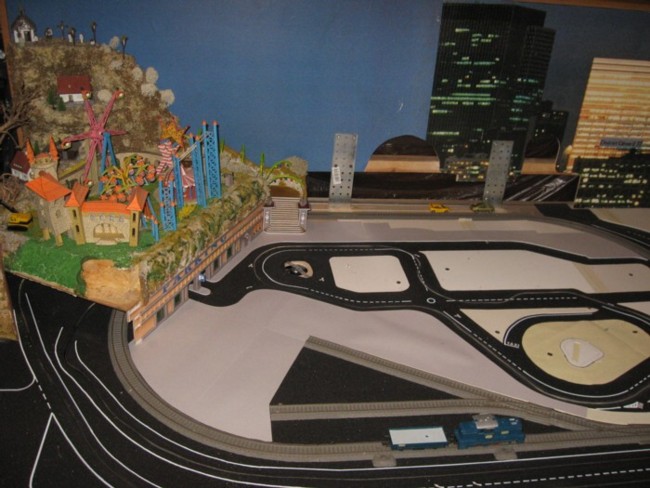

Skubejau patekti i virtualu konkursa (iki rugsejo 1d.), tik abejoju ar suspesiu iki nurodytos datos pabaigti savo kurini, nes pribegdamas (uzmezdamas ir vel atgaivindamas) as jau pora metu uzgriozdines puse kambario, o dar net nesimato pradzios pabaiga.

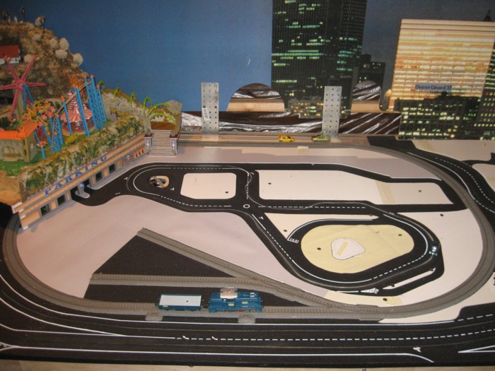

Siek tiek, apie savo kurini: visu pirma maketo projektavimas ir statyba/gamyba pagrista taupumu,pigumu : busimasis traukinukas-tai "made in China" zaisliukas (uz koki 15-20lt) nuo sunaus likes, busimosios masineles - taip pat is Maximos ar Senuku asortimento (4-6 lt) ir t.t. Po truputi beklijuojant architekturinius modelius ( kaip ka is pirktiniu kartono modeliu zurnalu, kaip ka is plastmases ir dar kaip ka savos kurybos), sugalvojau tuos modelius sujungti i visuma ir pastatyti maketa su vazinejanciu traukinuku ir masinytem. Maketo matmenys 2x1 metro, o is virsaus galvoju stiklo ar organiko gaubta padaryti - apsaugoti nuo dulkiu.
Per vasara darbai merdejo, foto darytos vasaros pradzioj ir tikejausi iki 09.01. padaryti daugiau, kad butu ka nufotografuoti, bet tikiuosi dabar, kai prasides tikri lietuviski orai bandysiu "naverstat propuschenoje". Taigi keleta foto
maketo virsus.jpg (95.79 KiB) Peržiūrėta 27202 kartus(ų)

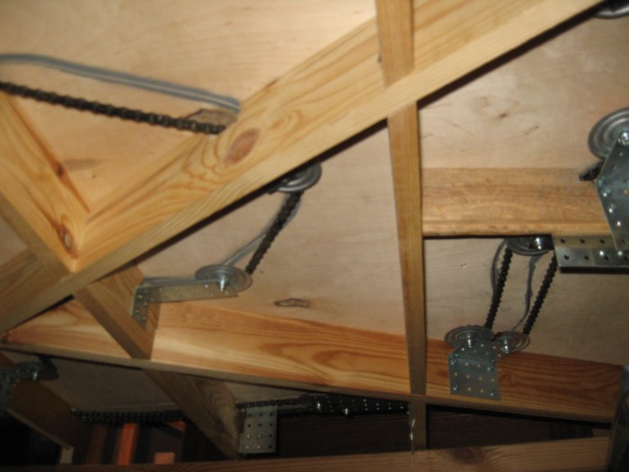

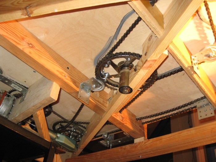

Kad isivaizduotumete, ka as du metus dariau, tai dar keleta foto ikeliu. Kaip minejau, noriu padaryti, kad masinytes vazinetu, todel sugalvojau konstrukcija ir panaudojes elektrines mesmales varikli , rankine drele kaip reduktoriu ir kokiu desimt dviraciu grandiniu bei zvaigzduciu, pabandziau tai igyvendinti. Teoriskai viskas turejo veikti puikiai, o praktiskai, tai labai ilgai uztruko derinimo darbai ( kad nestrigtu masinytes , nekristu grandines, bei apsukos atitiktu). Nu cia ( po apacia) ir buvo pats neidomiausias darbas - daug metalo ir tepalu, o ateityje laukia namu/pastatu "statyba", aplinkos ruosimas ir t.t., todel ir nuotraukos bus idomesnes.
maketo dugnas-2.jpg (71.03 KiB) Peržiūrėta 27200 kartus(ų)
maketo dugnas-1.jpg (107.82 KiB) Peržiūrėta 27200 kartus(ų)

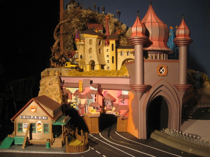

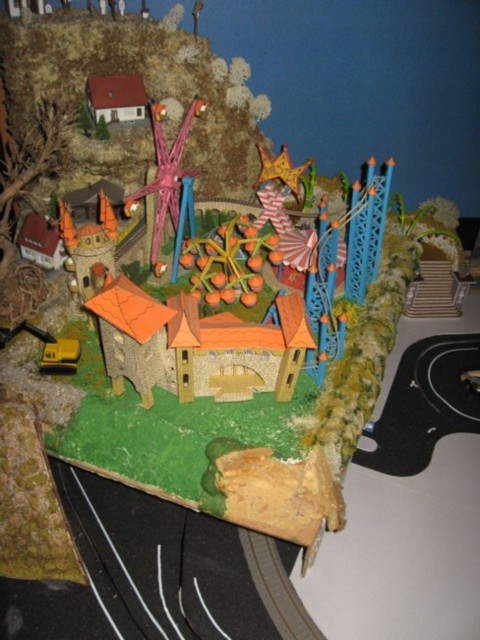

Sveiki! Tesiu darbus.

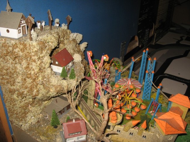

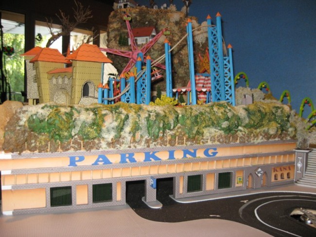

Maketo "nugarelei" panaudojau likuti foto tapeto ( vel nuo sunaus kambario remonto liko ).
Kad maketas nebutu "plokschias" kaip blynas, sugalvojau viename kampe "supylti kalna". Technologija panaudota toli grazu ne pagal NOCH filmuka:
pagrinde dominuoja storas kartonas bei pokavimui naudojami smulkus putplaschio gabaliukai, o "danga" - tai kaciu kraigas ( atemiau is savo katino dar nepanaudota) ir Senukuose pirkta medzio shpakliu ( pirkau keliu spalvu ir maisiau). Kalno slaita barschiau visokiom "Vegetom" ir kitais maisto prieskoniais ( jie labai panasus i "zolyte" ir nereikia imagnetinimo), taciau busiu apsirikes: po vasaros pastebejau, kad visa zaluma isbluko , tai gavosi "saules nukankintas" plikas/isdeges kalnas,
taciau kai kalno virsuneje ikuriau "naminiu gyvuneliu kapines" su koplytele, tai daug zoles nebutina, todel paliksiu kaip yra. Okaip tie mano maisto prieskoniai "ishkvepino" maketa - per atstuma jauti "prieskonius kiaulienai troshkinti ar vishtai kepti. Papedeja pastachiau atrakcijonu parka ( buvau gal pries desimt metu padares, dar be kompiuteriniu technologiju su veikianciais ( nuo motoriuko su gumine pavara) atrakcijonais), taciau dabar jau niekas nesisuka. Po apacia irengiau auto parkinga.
Pridedu foto ir tikiuosi rasiu laiko toliau vykdyti statybas.

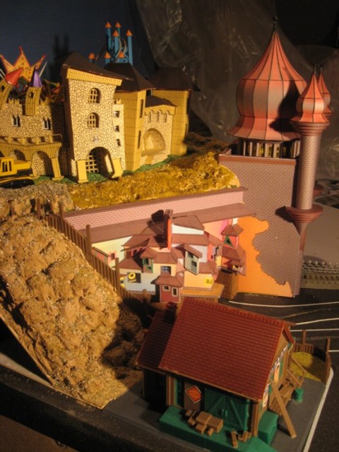

Dar keleta nuotrauku is tos pacios serijos

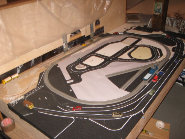

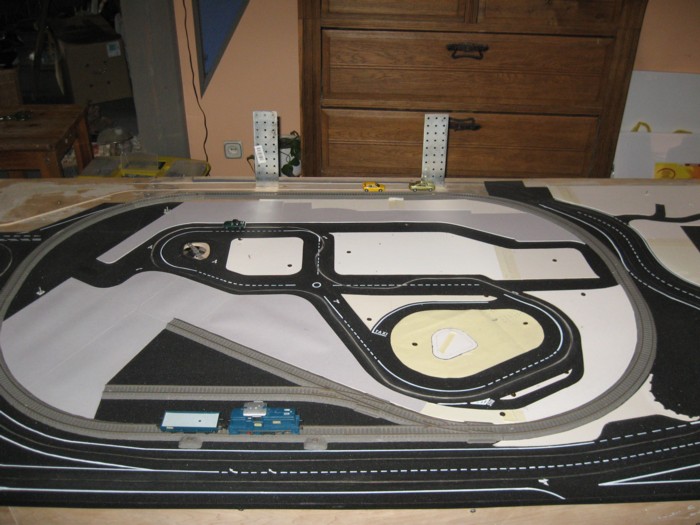

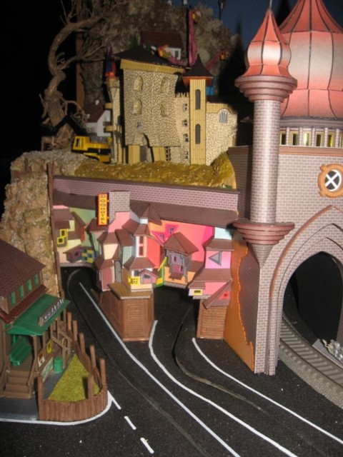

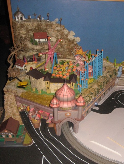

Sveiki, kadangi Lietuvoje jau lietuviski orai, tai dar truputeli pasistumejau su savo miesteliu i prieki.
Be komentaru - keleta nuotrauku, tiesa, darytos nenaturalioje sviesoje
(vakare prie kambariniu lempu) , todel vel del foto kokybes prisiimu visa atsakomybe sau.
traukinukas
Pranešimai: 83
Re: BALTISH miestelis / 1:87 / nulinis modelis
Standartinė traukinukas » 2010 Rgs 25 (Šeš) 13:51
Dar is tos pacios serijos keleta foto:

Standartinė Linas » 2010 Rgs 25 (Šeš) 14:00
Miestelis tikrai "Baltish" - kaip gi mes be kebabų :D

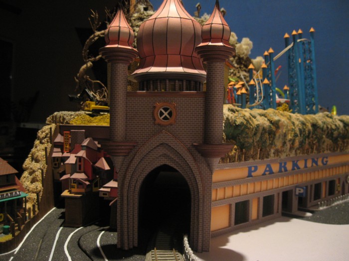

O kad nebūtų vien tik OT, klausimas - pastatus pats projektavai?
Standartinė traukinukas » 2010 Rgs 25 (Šeš) 21:06
Sveiki, paklausei, tai kaip pirstu i aki : butent "kebabine" ir dar keleta namuku ( kalno papedeje) - pirkti plastikai,
viskas kitas - mano.
Idomiausia gavosi su tuo " DOG HOTEL". Bandziau padaryti kazka panasaus kaip Portugalijoje Porto krantine - jokios tvarkos, namukas ant namuko, nesuprasi kuris langas kuriam butui priklauso, bet kazkaip mastelio nepaskaiciavau, tai teko paversti i sunu budas ir pavadinti " DOG HOTEL".
traukinukas
