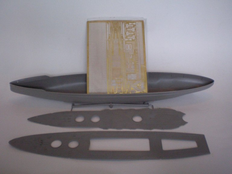

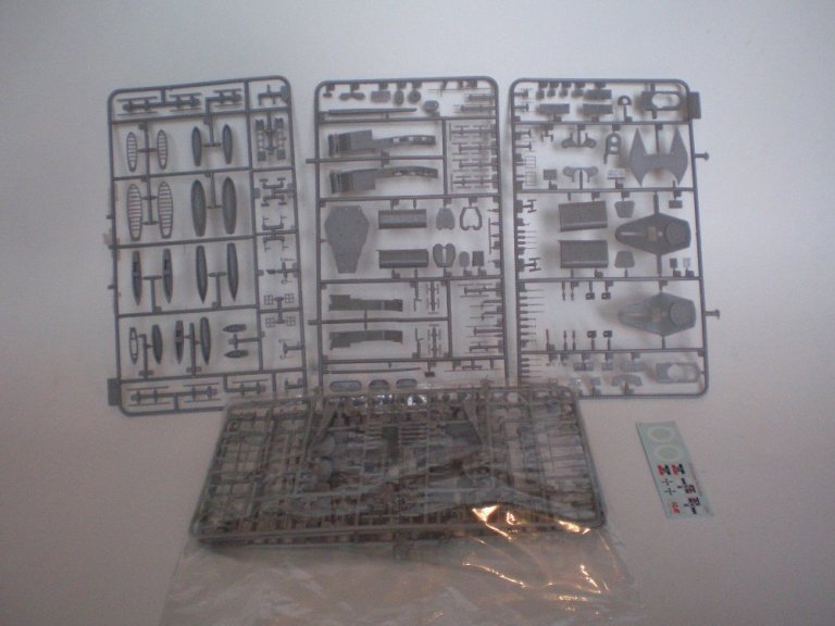

Вот и я нашёл время, чтоб заняться моделью германского линкора Кonig, и выставить её на конкурс.
Кит украинской фирмы «ICM», фототравление – «WEM».

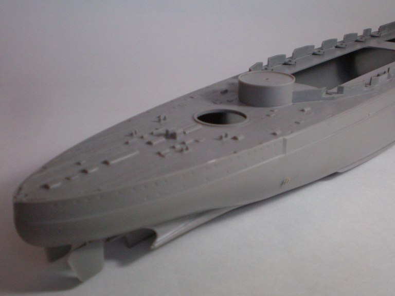

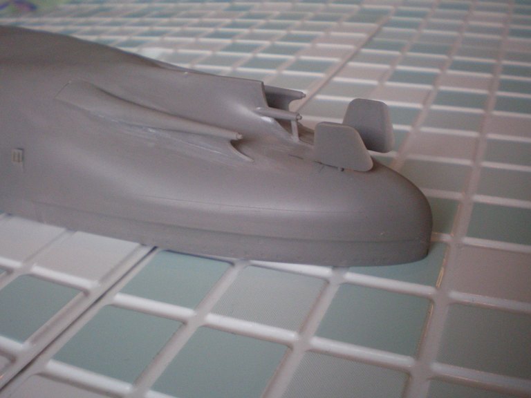

Итак, выкроив пару вечеров (времени свободного нет вобще) сделал вот, что:
- прорезал в корме клюз под якорь
- приклеил, залил стыки супер-клеем и зашкурил дейдвуды для винтов
- просверлил в днище два отверстия и вклеил в них рули
- просверлил в бортах шпигаты
- из пластика и обрезков травления изготовил и приклеил на корпус крышки бортовых подводных торпедных аппаратов

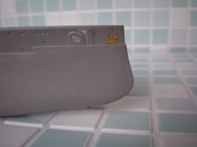

- на носу приклеил короны из набора травления и изготовил ступени трапов, трапы сделал необычным способом: просверлил отверстия, затем пропустил в них тонкую леску прошнуровав как ботинок, изнутри закрепил всё супер-клеем
Корпус дан одной цельной деталью и имеет длину 504 мм.
Пока на этом всё.

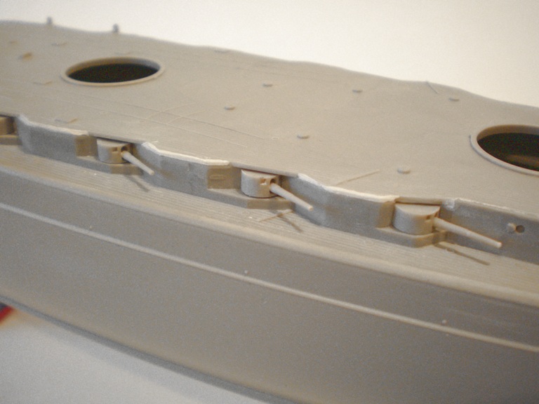

Всем добрый день.
Наконец у меня появилось больше свободного времени и можно уделить его строительству модели!
Итак, с большим перерывом я продолжаю. Сделано пока немного:

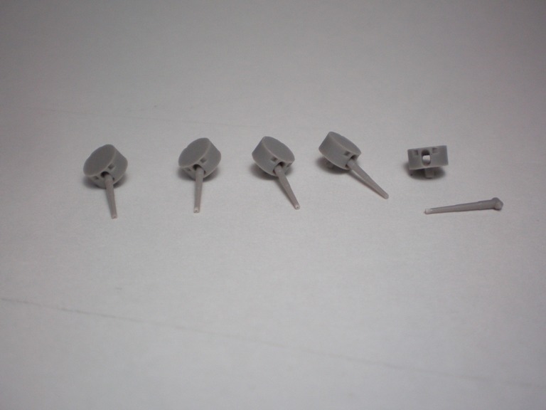

И собрал 150-ти мм орудия, предварительно высверлив стволы

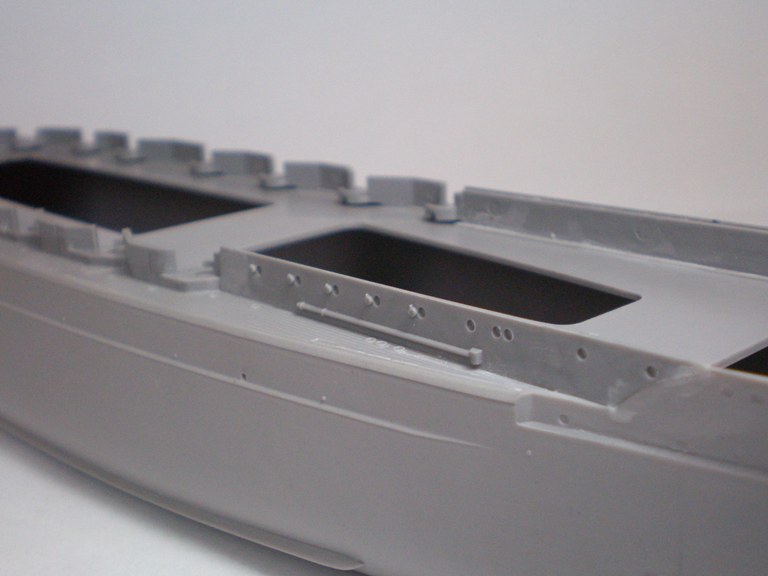

Затем приклеил переборки казематов 150-ти мм батареи
В корпус вклеил верхнюю палубу
На этом пока всё, но теперь дело пойдёт быстрее.

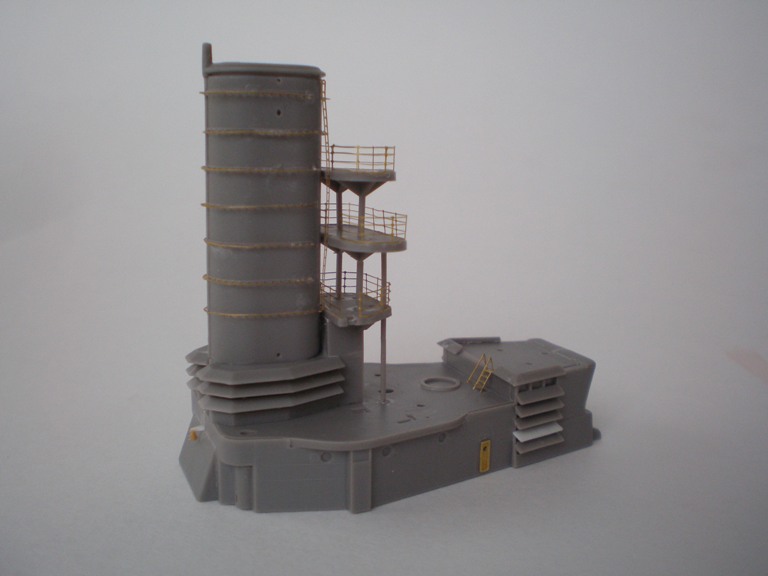

Продолжаю рассказ о строительстве модели.

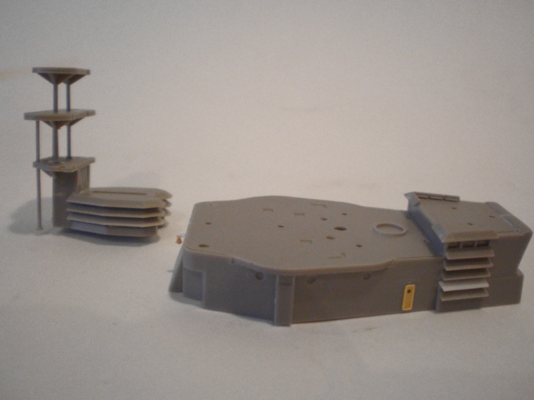

Приклеил палубу бака, предварительно вставив 150-ти мм. орудия на свои места. На стыке палубы с бортами и стенками казематов потребовалось очень много шпаклёвки. Шпаклевал в несколько слоёв.
Пока шпаклёвка сохла, начал собирать кормовую надстройку, приклеил двери из набора травления. Собрал кормовые мостики, срезав с них ограждения из пластика. Далее заменю их релингами из фототравления.

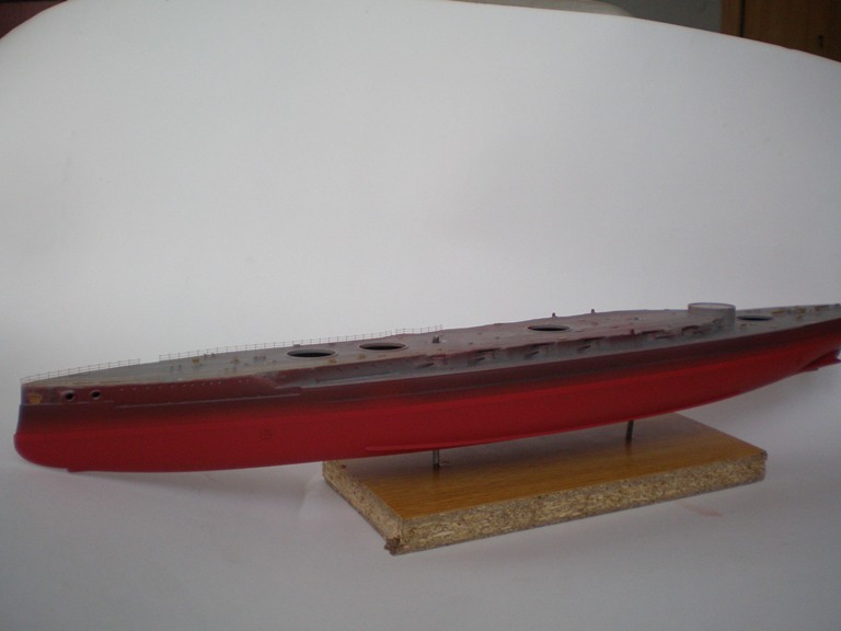

Продолжение.

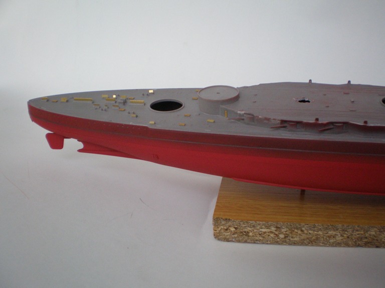

На борта нанёс аэрографом чёрную эмаль, немного осветлив её белой краской. Затем наклеил полосу модельного скотча и покрасил подводную часть красной эмалью с добавлением небольшого количества чёрной.

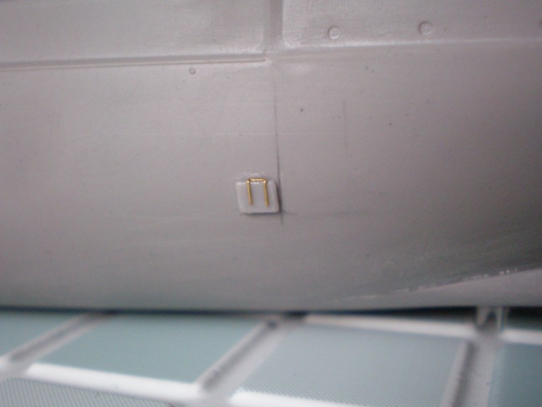

Когда краска высохла установил корпус на временную подставку (кусок доски и два гвоздя) для удобства работы. После этого начал приклеивать травлёную мелочёвку – леера, крышки люков, трапы и т.д.
На этом пока всё.

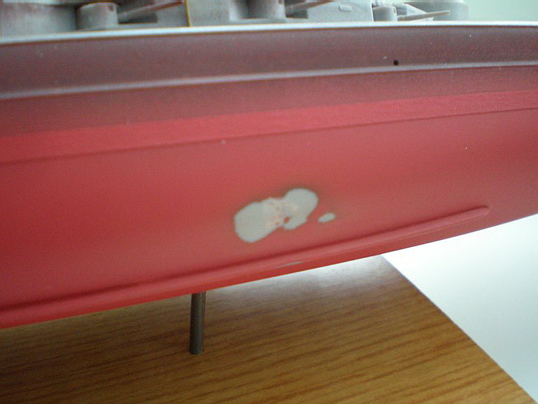

Во время приклеивания на корпус травлёных деталей произошёл не приятный казус. Капля супер клея попала случайно на окрашенную часть корпуса. Пришлось это место зашкурить и закрасить по новой.
