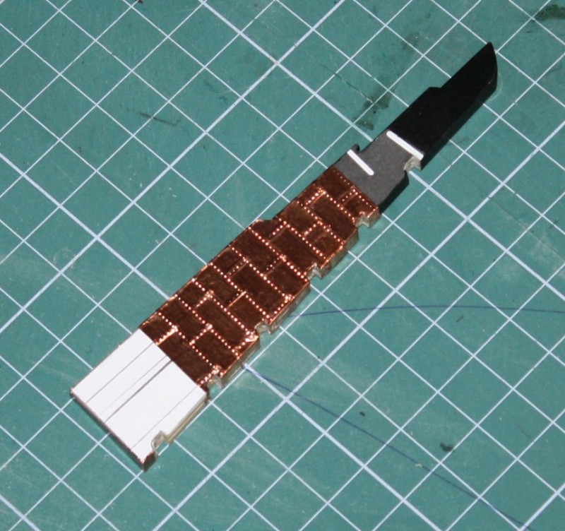

Eksperimentas su vario apkala. Šitam mažam gabalėliui sugaišau beveik tris valandas - patirties stoka :)
Paaiškėjo, kad teks gerokai padirbėti prie viso laivo korpuso, nes vario folija labai plona, tad matosi visi nelygumai.
Rezultatas.

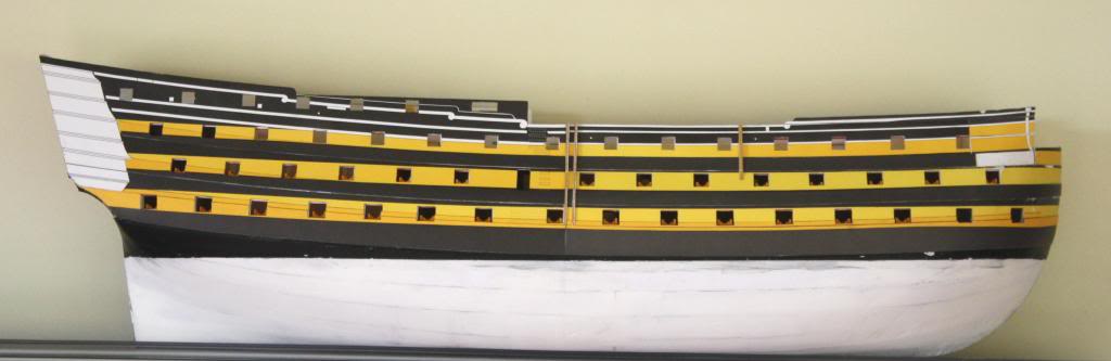

И там где белое на модели (корабле) будет все в медных пластинах ?
Re: HMS Victory / Shipyard / 1:96 / Kartonas
Standartinė Tamosis » 2013 Spa 20 (Sek) 21:40
Uran325 rašė:И там где белое на модели (корабле) будет все в медных пластинах ?
Taip - korpusas apkaltas vario plokštėm.
Да - корпус корабля обшит медными листами.

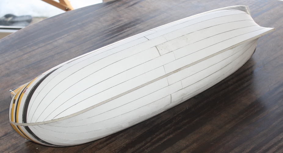

Sveikinu įstojus į "varinukų " klubą. Modelis daromas puikiai. Neprikibsi labai :P . Tik va nuotraukos su variu nelabai. Makro režimu norėčiau pažiūrėti. Ir aplamai, kokia pati darymo technologija? Koks varis ir iš kur pavyko gauti. jei ne paslaptis kokia, žinoma? Kaip ir kuo vinutes imituoji, kuo karpai, vario storis, kuo klijuoji? O korpusą iš karto patariu švelniai glaistyti ir šlifuoti. Nes jei varis plonas, visos briaunelės išlys kaip per padidinimo stiklą. Tas varis tikras bjaurybė. Nemažai nervų kainuos. Ir kuo plonesnis, tuo idealesnio korpuso reikės. Savo "Novgorodui" optimalų storį pataikiau tik iš 4 karto. Jei per plonas, geriau iš karto atsisakyti, nes paskui lupti ir vėl iš naujo daryti šitą darbą labai jau sunku psichologiškai. Be to, varis labai plastiškas ir esant labai mažam storiui, klijuojant lapelio forma lengvai deformuojasi ir gaunasi jau nebe stačiakampė. Ir tai išlenda, kaip visada jau per vėlai. Linkiu geležinių nervų, budistinės ramybės ir smagaus klijavimo :lol: .

Pabandysiu atsakyti į klausimus:
Literatūros šaltinis tas pats, kurį nurodžiau jau anksčiau - English Man of War - schemos iš knygos.
Varis pirktas iš modelizmas.com - Shipyard produktas, bet greičiausiai pigiai pirktas iš Kinijos, storis - plonas, kaip paprastas popierius arba plonesnis. Varinė lipni juosta.
http://www.modelizmas.com/catalog/akses ... kstel.html

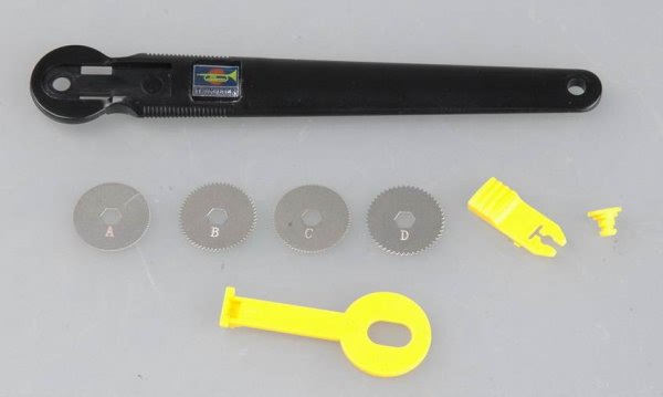

Darymo technologija siaubingai paprasta - su Trumpeter įrankiu - foto apačioje. Aišku galima būtų pasidaryti formą kaip pas patį darant Novgorod, bet matyt ne šiam modeliui, norską gali žinot kas čia laukia :) gal pirksiu ir storesnį varį.
Karpymas - Olfos peiliuku - folija plona, tai pjaunasi labai lengvai. Lygiai kaip lengvai ir deformuojasi.
Klijuojasi - kaip ir minėjau - kaip lipni juosta, jau viskas patepta klijais iš anksto.
Tai vien žodž po pasibandymo yra apie ką pagalvoti.
Na ir makro foto.

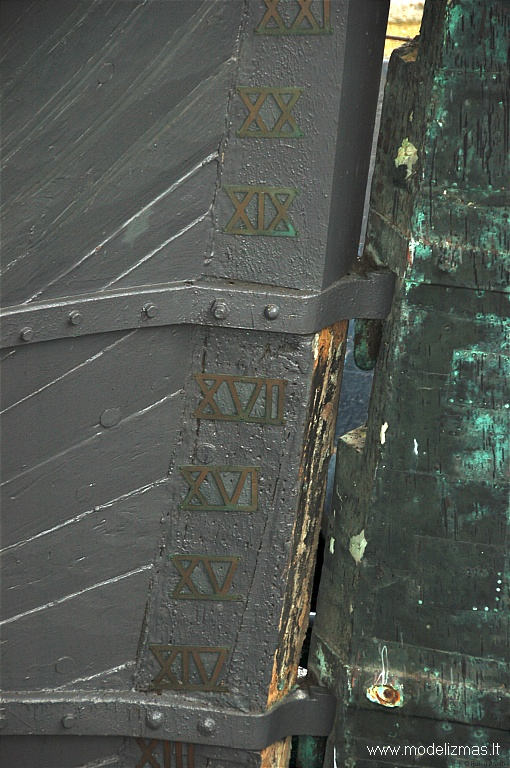

Ačiū už išsamų atsakymą, Tomai. O kiek tų dantytų ritinėlių komplekte yra ir ar skirtingo tankumo imitaciją daro? Lyg ir du, nes kiti kažkokie lygūs atrodo. Šiaip, tai geras daiktas, kai paprastos schemos. Reikės ir man tokį įsigyti :) . Tik štai dėl pačios schemos, tai abejoju, kad vinys buvo tik kraštuose. Gaila, bet anatomijoje apie tai nerašo. Tikiuosi turi? Dar turiu ir apie 650 šio laiviuko nuotraukų. Jei domina, įkelsiu kur nors. Pasiimsi. Paskaitysiu ir aš, ką ta "English Man of War" rašo apie varį. Kažkaip apie ją ir pamiršau :D .
P.S. Kelios foto pamastymams...
