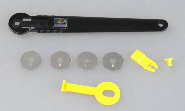

Varis pirktas iš modelizmas.com - Shipyard produktas, bet greičiausiai pigiai pirktas iš Kinijos, storis - plonas, kaip paprastas popierius arba plonesnis. Varinė lipni juosta.
http://www.modelizmas.com/catalog/akses ... kstel.htmlDarymo technologija siaubingai paprasta - su Trumpeter įrankiu - foto apačioje. Aišku galima būtų pasidaryti formą kaip pas patį darant Novgorod, bet matyt ne šiam modeliui, norską gali žinot kas čia laukia
gal pirksiu ir storesnį varį.
- TRU09910.jpg (24.62 KiB) Peržiūrėta 20516 kartus(ų)
Karpymas - Olfos peiliuku - folija plona, tai pjaunasi labai lengvai. Lygiai kaip lengvai ir deformuojasi.
Klijuojasi - kaip ir minėjau - kaip lipni juosta, jau viskas patepta klijais iš anksto.
Tai vien žodž po pasibandymo yra apie ką pagalvoti.
